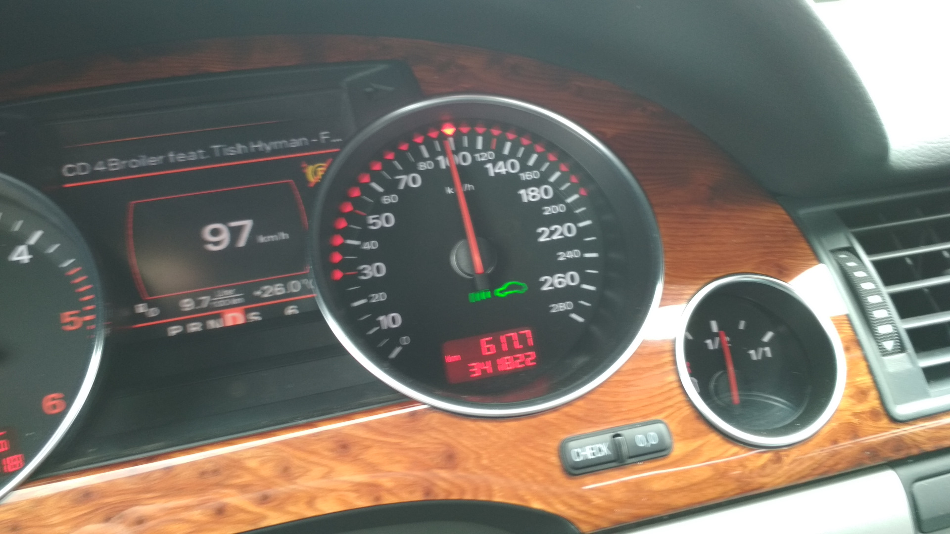

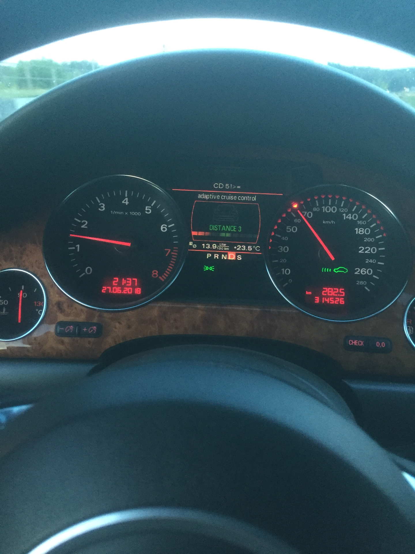

Подскажите кто в теме, для чего сверху шкалы спидометра красные треугольники светятся, на других панелях такого нету?
Диапазон работы активного круиза, если тускло, 1-2 ярких — установленная скорость

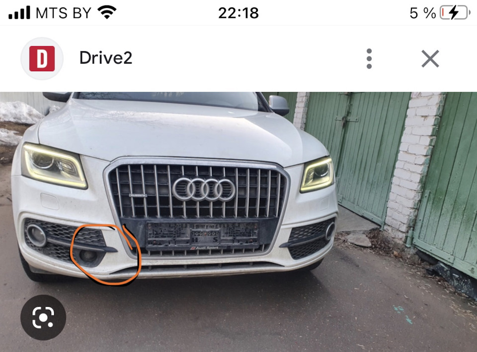

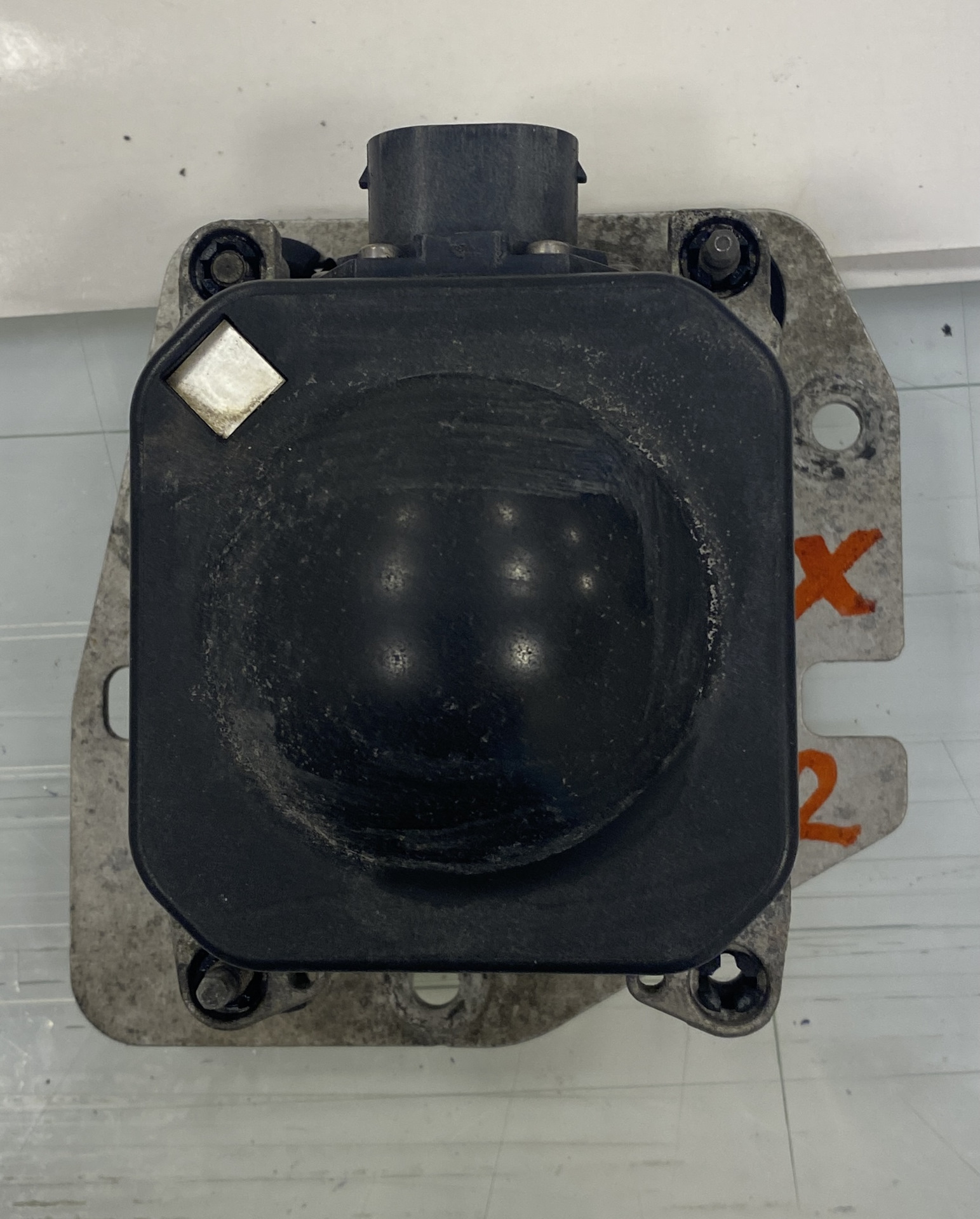

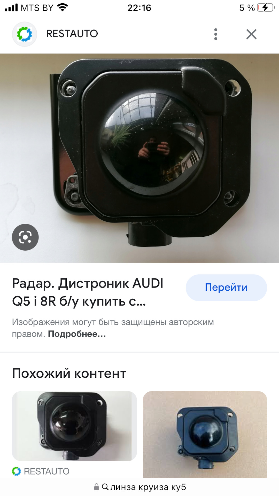

О какой линзе идет речь? Что за заглушка датчика? Это эта полу сфера черная что спереди установлена? Под ней какая то линза есть?
Искал ничего не нашёл
Лучше поискать информацию по Q5
У меня вот такой он с наружи стоит чистый не грязный
Даже когда стоит
И горит постоянно индикатор дистанции
Как добраться до этой линзы
Снять заглушку в решетке или бампер целиком
