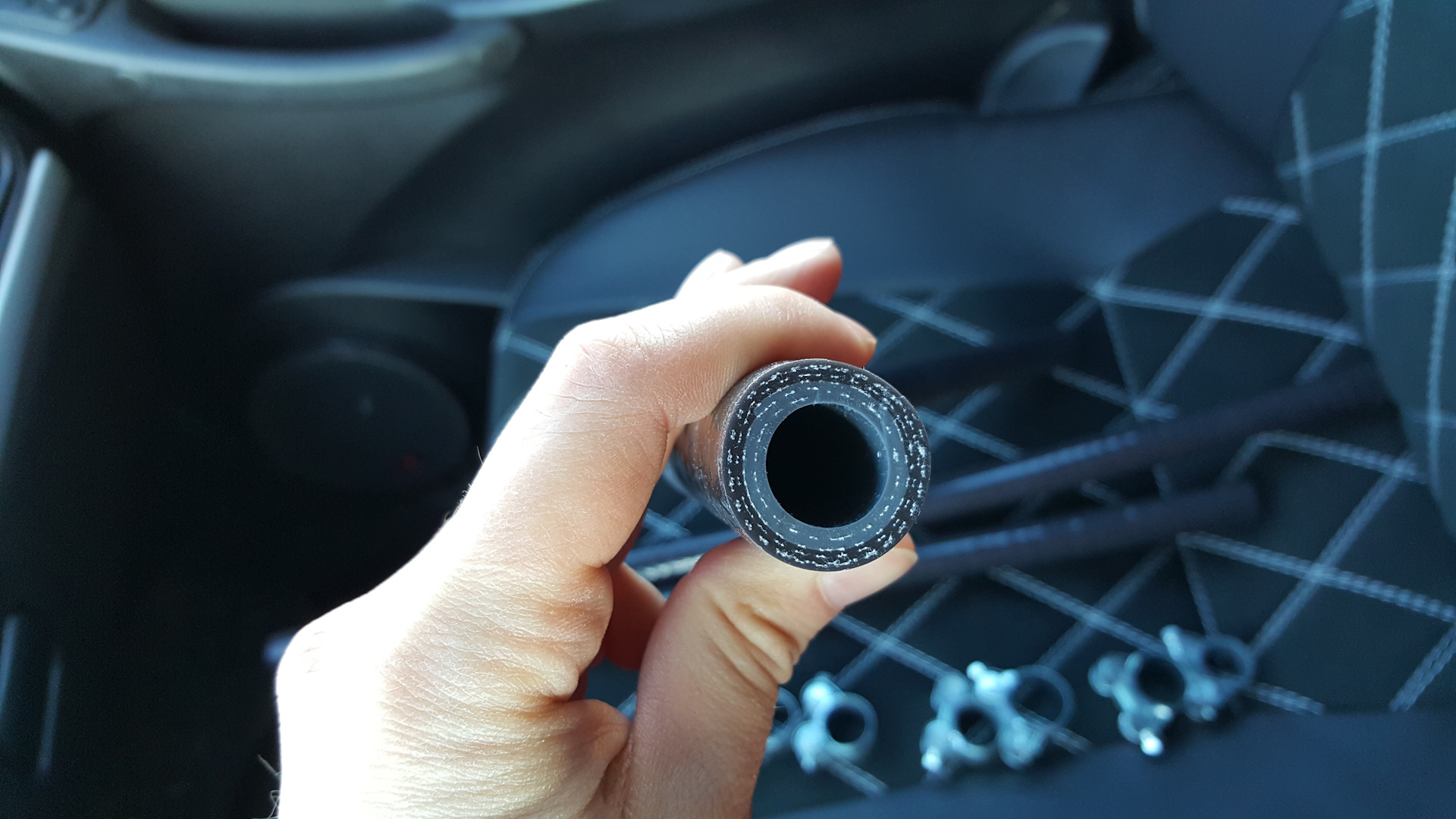

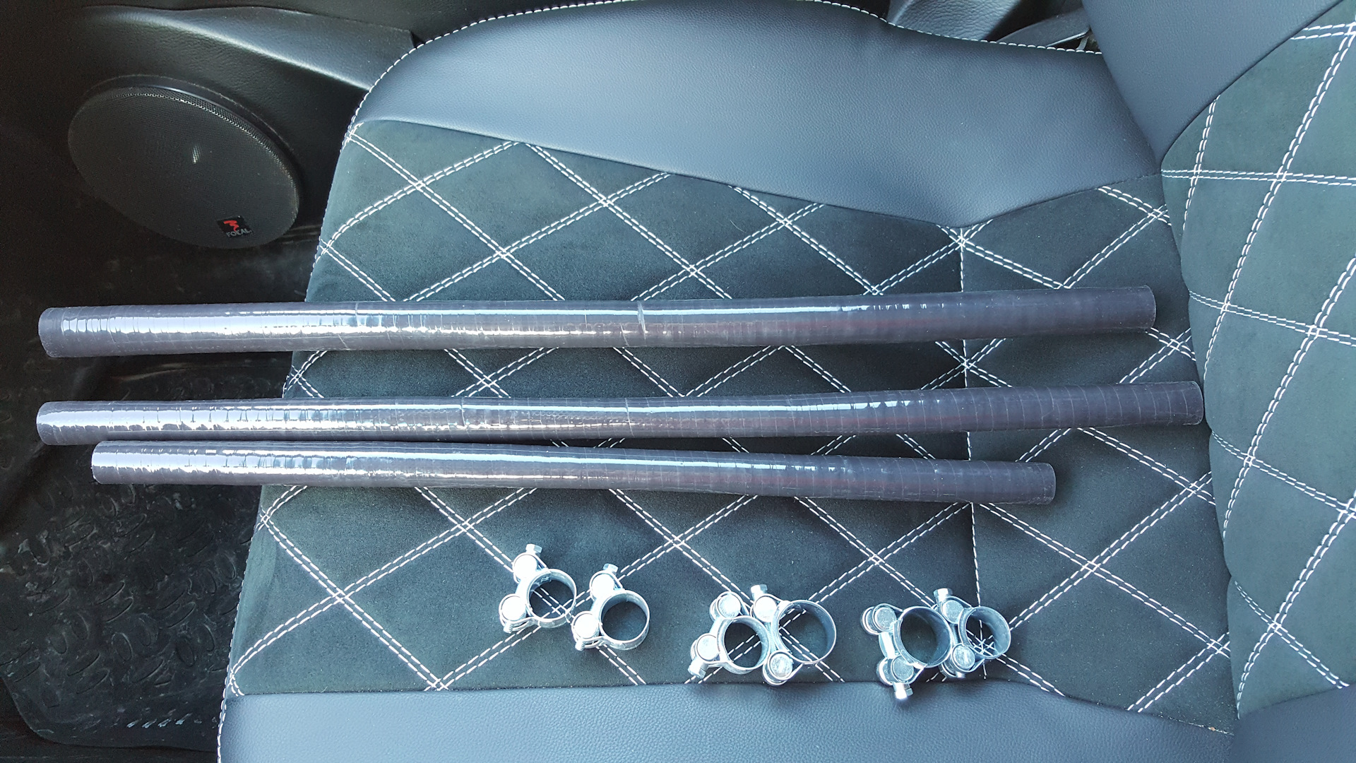

Заводские шланги ГУРа пришли в уныние и к шестому году эксплуатации потрескались и засопливили. Поэтому, на упреждение, мною были заказаны силиконовые усиленные шланги фирмы salers-technology.
Шланги армированные и толстенные, раза в два толще заводских.
Хотел синего цвета, а пришли такого, ну да ладно… Продавец отправлял мне их целый месяц, хотя обещал отправить через 4 дня после оплаты, думал уже кинули на бабки, но все таки шланги были отправлены. Шланг высокого давления от насоса ГУР данная фирма не производит, поэтому придется купить стоковый.

гидро шланги росчитаны на определённое давление. российская на 125 ат импорт 250 ат,
Судя по цене эти шланги с платиновыми нитями похоже…

Обычные РВД, в любой конторе по их производству- на выбор, отрежут любой длины и наконечники пересадят для линии высокого давления. Хомуты обычные, силовые. У меня на таких летний водопровод собран на даче, 😂

Прошлым летом тоже менял шланги ГУРа. Только силиконовые доверия не вызвали для данного узла ШНИВЫ. Взял метражом в конторе которая изготавливает гидрошланги для строительной техники KOMATSU. Подбирал по диаметру. Вот они то точно вечными будут!

Обычный силиконовый не маслостойкий, у этих внутренний слой маслостойкий

С такими хомутами не на долго. Силикон лопнет быстро по хомуту этому.
Так то эти хомуты как раз специально для силиконовых шлангов
Так то посмотришь))).
ок, какие тогда хомуты для силиконовых шлангов, если эти хомуты не для них?
Я в итоге ставил пружинного типа.

В том то и дело что ты большом как затянул и при разных температурах получается излишняя нагрузка на силикон. А пружинный чуток разжимается и сжимается, тоесть нагрузка меняется. Засосёт этого силикон не лопается от хомута.
Посмотрим, просто все люди, кто ставили шланги этого производителя — ставили с этими хомутами, потому что они с ними и идут. И я еще не видел постов о том, что шланги из-за таких хомутов треснули. Если треснут — предъявлю продавцу)
