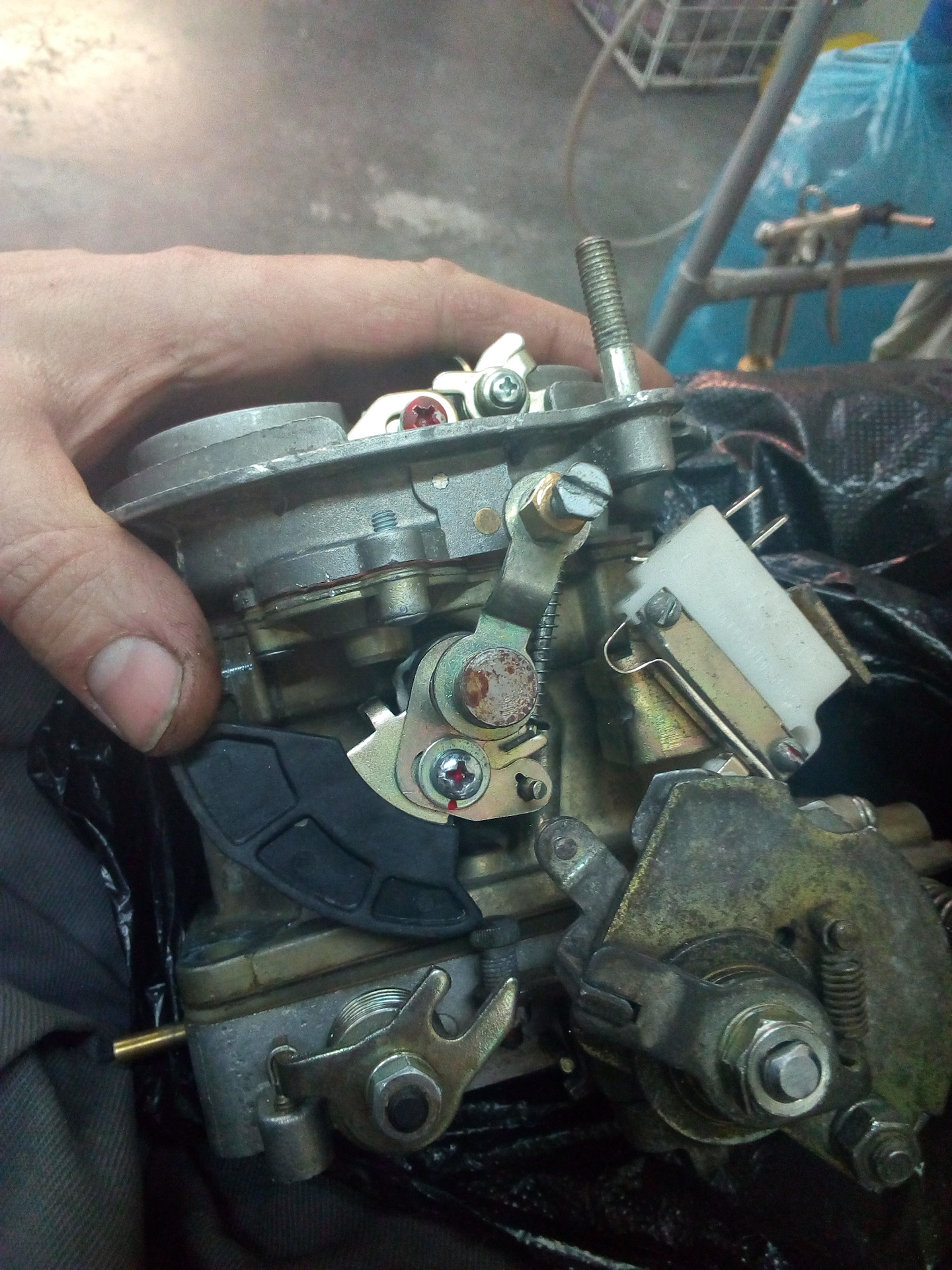

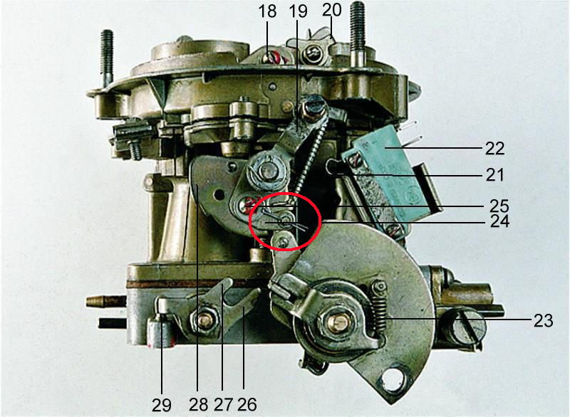

короче выпала тяга воздушной заслонки

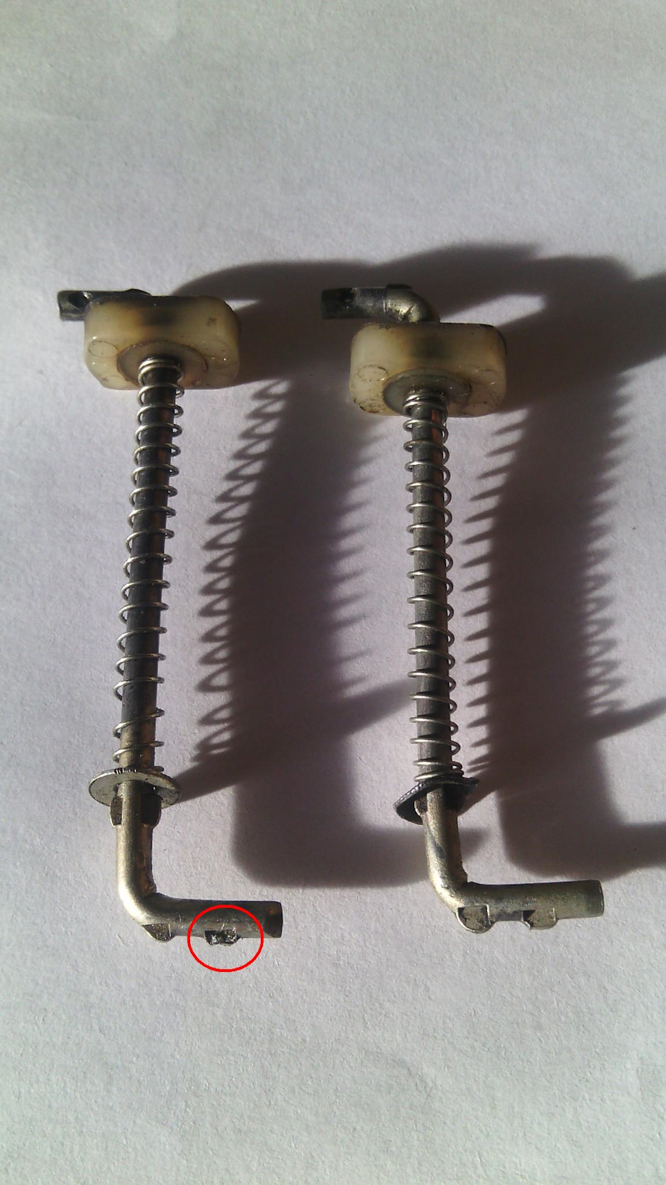

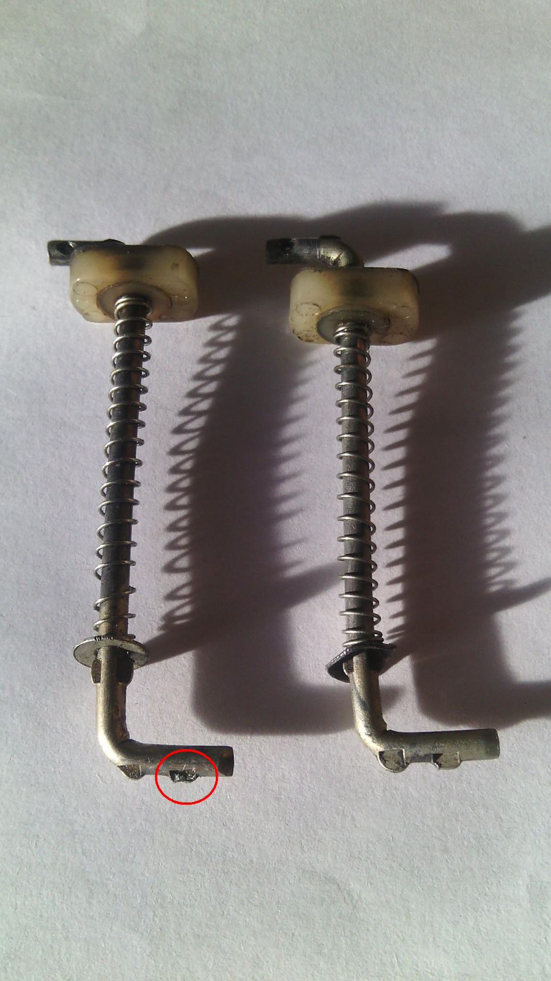

стерся бугорок который держит ее на месте
хотя в веселых картинках пишут что там должен быть шплинт
видел на одном карбюраторе
но на моем нет
заусенцы какие то))
вообщем поставил от донора
но чтобы заменить пришлось снимать верхнюю часть карба

У меня давно стерся ентот бугор.Так просто подогнул больше 90 градусов и все.Так и стоит.

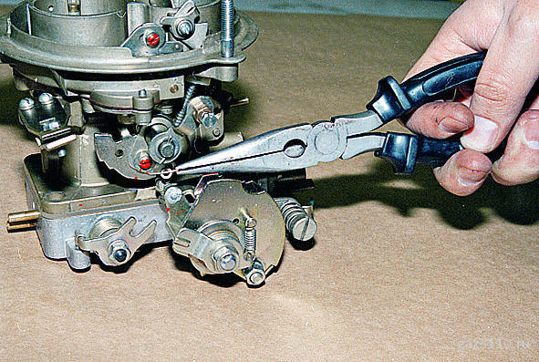

Ябпрошплинтовал)
У меня с шплинтом))).
Наверху, да, там шплинтуется, а внизу просто одевается. По крайней мере у меня так.
У меня так.
прикольно
Ни разу не видал шплинтованых, , только с такими наклёпами.
