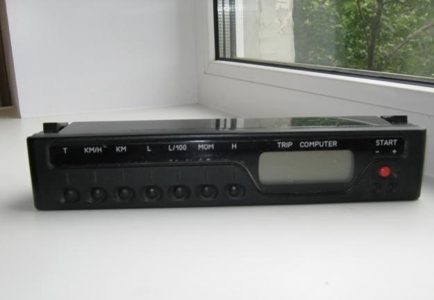

Так как некоторые Господа любят выложить просто фото оставив остальных в недоумении.
То иногда приходиться доделывать за других.
Данный маршрутный компьютер предназначен для установки на инжекторные автомобили ВАЗ семейства "Лада-Самара" и "Лада-Самара 2" (совместим с контроллерами семейств Январь 5.1, Bosch M1.5.4 и VS 5.1 Ителма.

Установка маршрутного компьютера:
Установка бортового компьютера "СИГМА Формат" очень проста и Вы можете установить его самостоятельно, либо доверить его установку нашему специалисту:
Перед установкой бортового компьютера проверьте, какой стоит у вас контроллер.
Запрещается подсоединять и осоединять К-линию бортового компьютера к диагностическому разъему при включенном зажигании.
Установка в автомобиль семейства ВАЗ 2115:
Отсоедините клемму "массы" от аккумулятора.
Извлеките штатную заглушку маршрутного компьютера на панели приборов.
Соедините проводом "К-линия" (входит в комплект поставки) клемму "М" диагностического разъема (находится внизу консоли под декоративной накладкой) и резервный контакт разъема маршрутного компьютера.
Подключите колодку БК к штатному разъему маршрутного компьютера.
Внимание! В случаях, если:
— зажигание выключено;
— не подключен провод К-линии;
— бортовой компьютер не соответствует типу контроллера;
— при нажатии кнопки на дисплее появится надпись"Не подключена К- линия". При этом доступны режимы группы "Маршрутный компьютер", а также режимы "мгновенный расход" и "скорость", режимы группы "Техническое обслуживание".
Установите маршрутный компьютер вместо штатной заглушки в панели приборов.
Установите датчик внешней температуры. Для этого необходимо: пропустить провод датчика температуры от места установки бортового компьютера к левому кронштейну крепления переднего бампера (под капот через резиновый уплотнитель троса спидометра по жгуту проводов в отверстие передней рамки к левому кронштейну крепления переднего бампера), открутить гайку крепления бампера. Установить датчик на шпильку (над шайбой), закрутить гайку.
Подключите провод "массы" к аккумулятору.
Включите зажигание. При правильном подключении питания бортовой компьютер отобразит на индикаторе текущие параметры. Если этого не происходит, проверьте наличие иммобилайзера. Убедитесь, что при отсутствии иммобилайзера существует перемычка между 9 и 18 клеммами разъема. Если перемычка между клеммами разъема отсутствует, установите ее.
Если в Вашем автомобиле "высокая" панель, см вкладыш к переходнику для "высокой" панели (входит в комплект поставки).
Установите текущее время, яркость индикатора и остаток топлива в баке.
