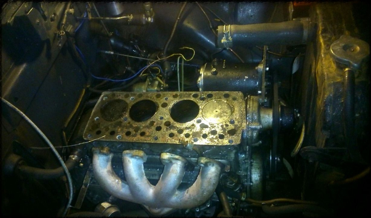

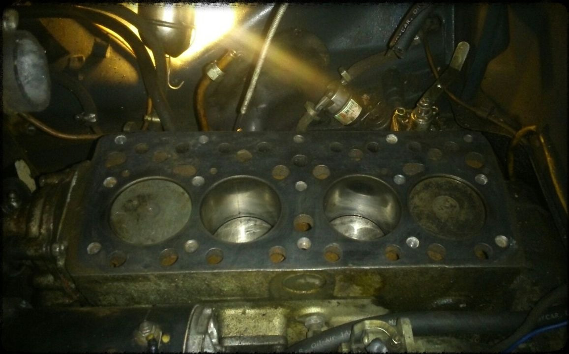

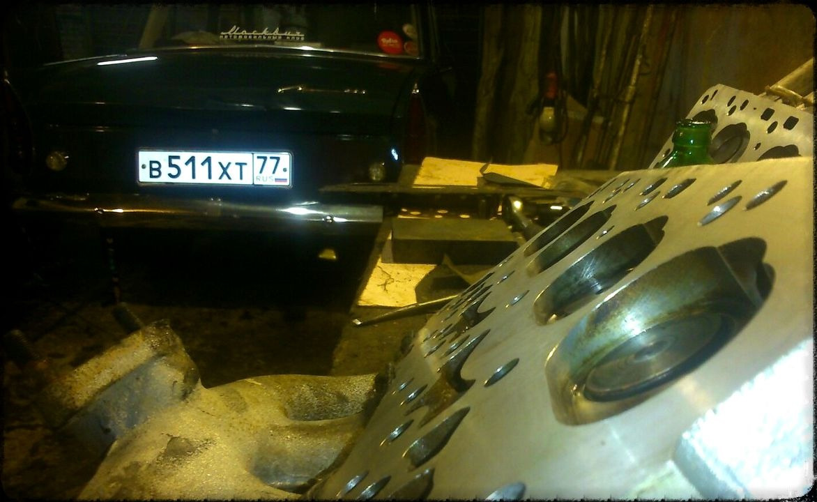

Вскрытие обнаружило не радостную картину: мой «новенький, складского хранения, ни разу не пользованный» мотор нес в себе следы бытья в употреблении, причем такие, которые бы он не успел получить за два года эксплуатации при всем моем желании: заметные раковины на клапанах, разбитые втулки… Герметосик (?!) Печально, конечно, но все поправимо.

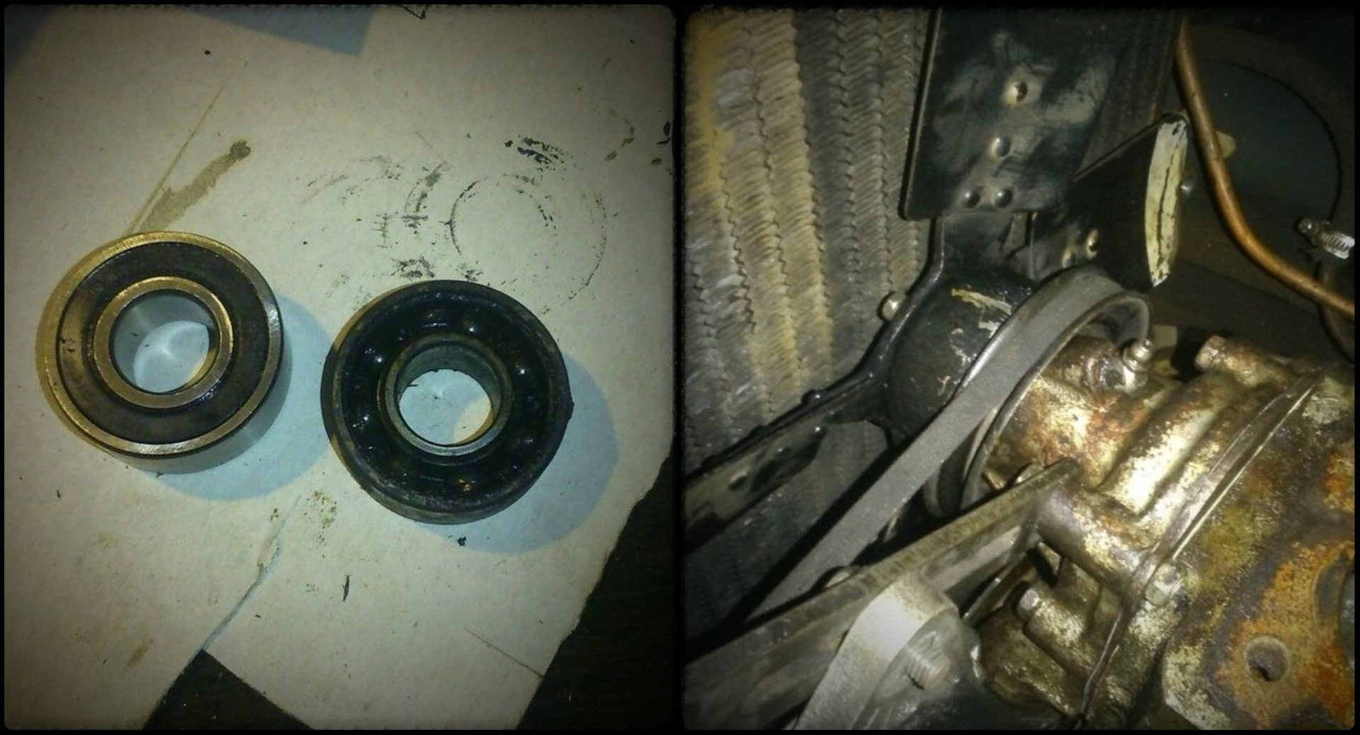

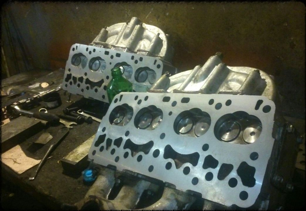

Снятая головка уехала на омолаживающие процедуры (ребята юзают аутсорсинг, ага), а тем временем была снята и перебрана водяная помпа. У меня никаких претензий к ней не было (кроме того, что корпус позднего образца), но, опять же, вскрытие показало смерть подшипника. Он был заменен, а помпа собрана в раннем корпусе с возможностью шприцевания.

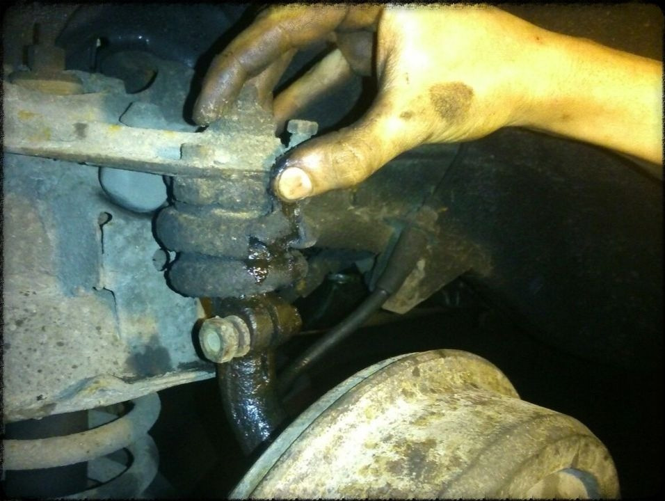

Ревизия тормозов выявила проблемы с главным цилиндром. Сняли, перебрали, прокачали – ничего интересного. До кучи поменяли задние колодки и резинки на шаровых спереди.

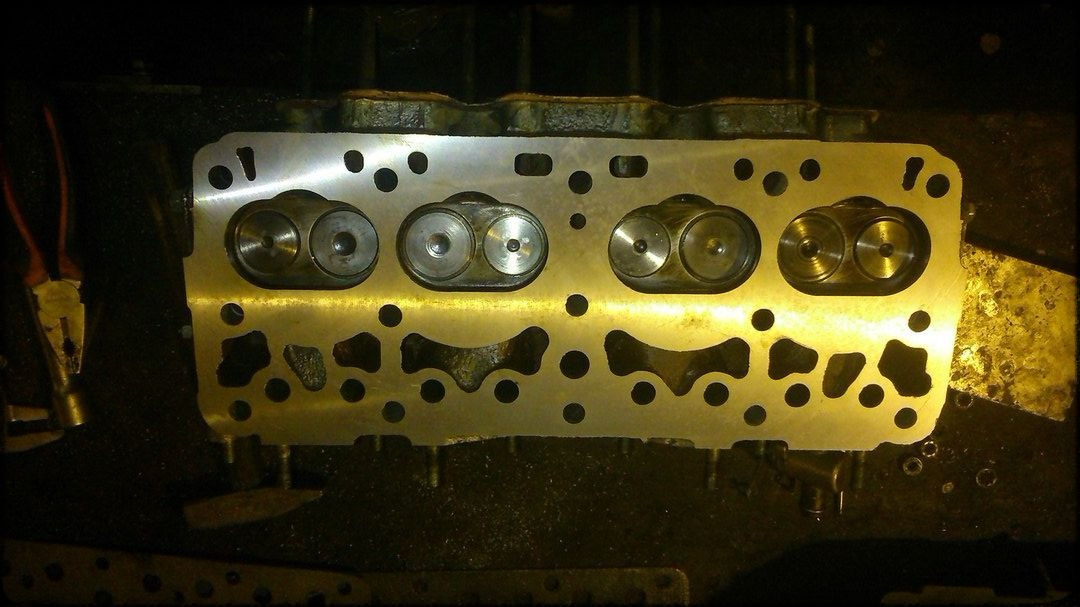

А тут и головка вернулась. Фрезерованная на 2,5 мм она, с замененными клапанами вкупе со шлифованными впускными-выпускными каналами и коллекторами, призвана полностью раскрыть потенциал 92-бензина, который я все чаще вынужден заливать в Антрацит.
Я присутствовал на тестовых запусках всего этого хозяйства и ответственно заявляю: мотор стал раскручиваться ощутимо легче и уверенней.

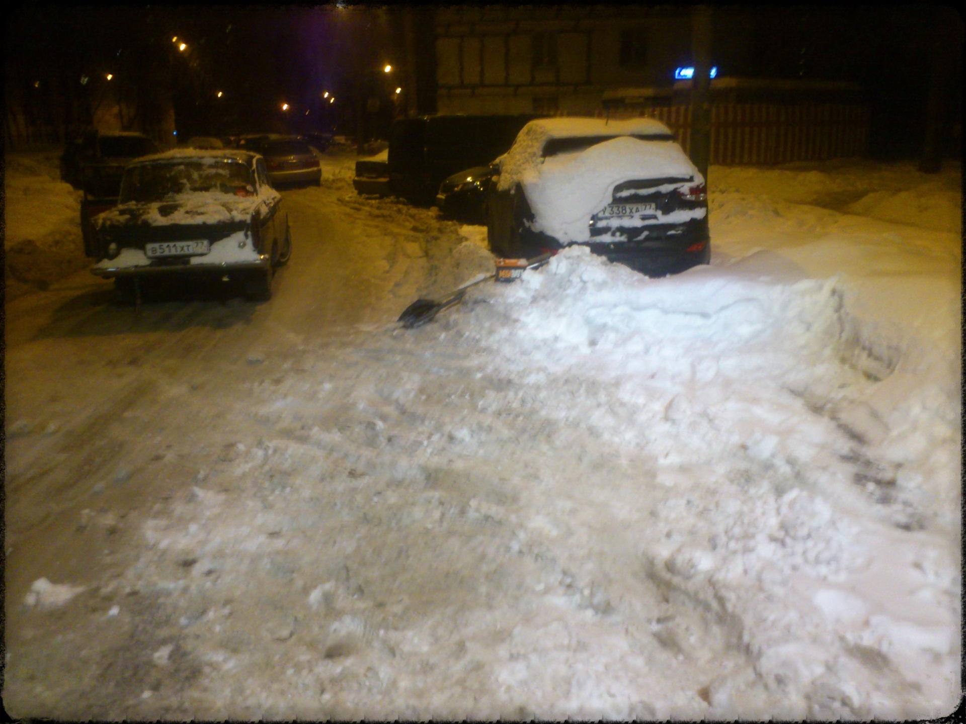

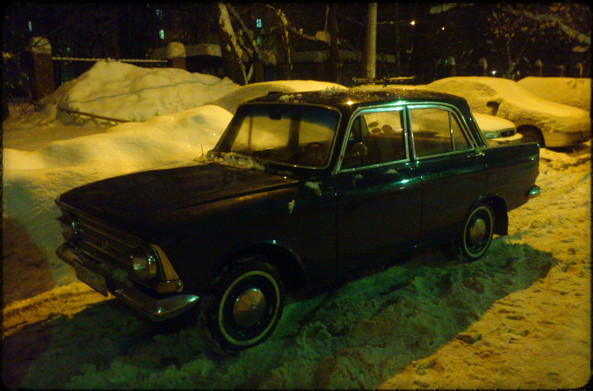

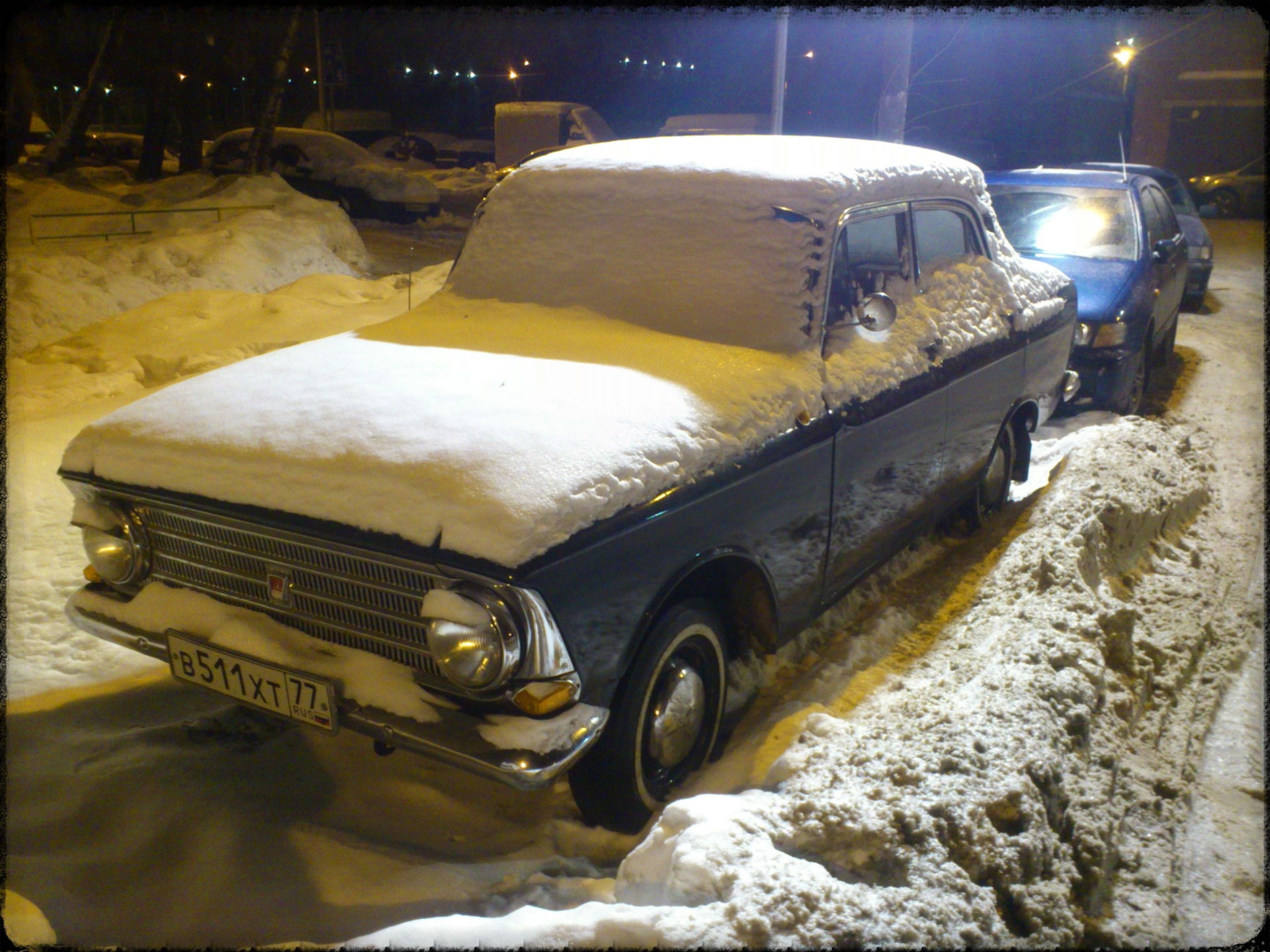

Забирать машину я приехал в середине прошлой недели поздней ночью. Первая же сцена этого спектакля дала понять, что ночь обещает быть оооочень долгой. И насыщенной.
Ладно, я не гордый. Лопату в руки, Славика в помощь и вот, пол часа спустя, Москвич вырывается из снежного плена.

А штанги укоротили соответственно ГБЦ?
Слышал, что легче выточить проставки и поднять оси коромысел. Но никто не париться потому что должно хватать регулировки клапанов.
Нет, сточили на 2,5 мм, еще регулировки хватает.

по делу, смею предположить, что мотор будет продолжать пить масло, ибо цилиндры блестят аки хозяйство домашнего кота (по крайней мере на фото) а в идеале на стенках должен быть хон…
поэтому, полагаю, что все-же придется браться за мотор капитально))
Спасибо! Хона там УЖЕ не осталось, мотор-то не новый оказался. Время придет — откапиталим! Пока поршня еще походють
