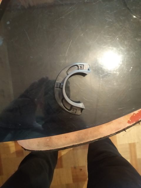

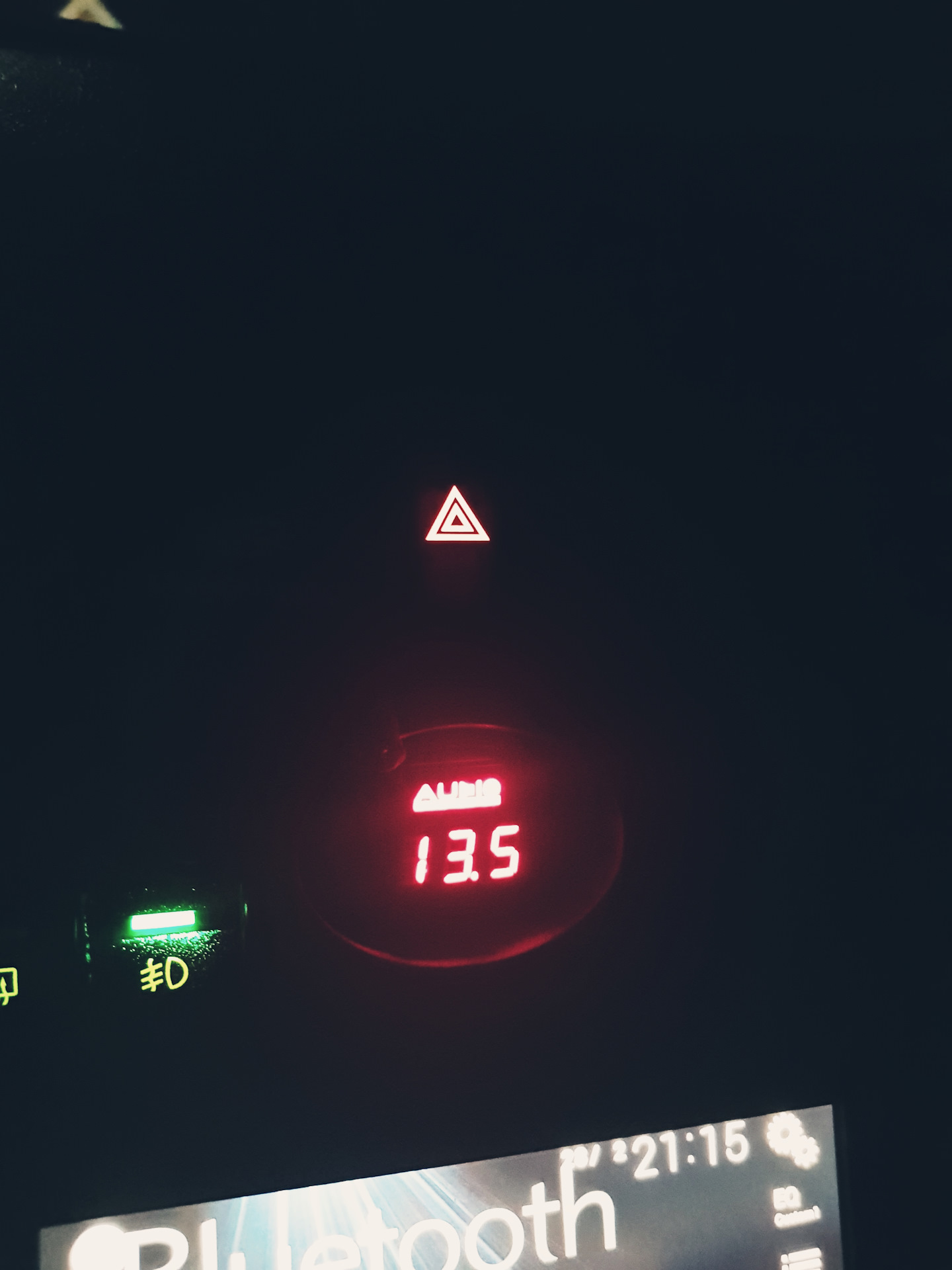

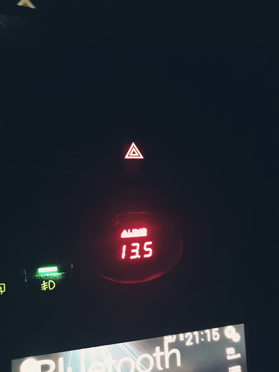

Решил поставить вольтметр . Купил вольтметр audio system красного цвета . Хотелось установить его, как то оригинально . Было принято решение ставить в часы, так как были не нужные часы . Разобрал часы вытащил внутренности и оставил только корпус . Потом был нюанс стекло от старых часов с отверстием по середине . Мелочи . Был взят оргстекло, а точнее коробка компакт диска прозрачная . Отметил на ней форму стекла вырезал, обновил напильником до нужной формы и затонировал китайской 5% пленкой . Все новое стекло встало на место . Далее подогнал сам вольтметр под корпус часов, что бы плотно заходил . А пустое пространство наложил туда паралона прям плотно и закрыл крышку часов . Припаял разъём к вольтметру, обыкновенный 3pin пластмассовый, почти как на часах, в магазине радиодеталей купил .
