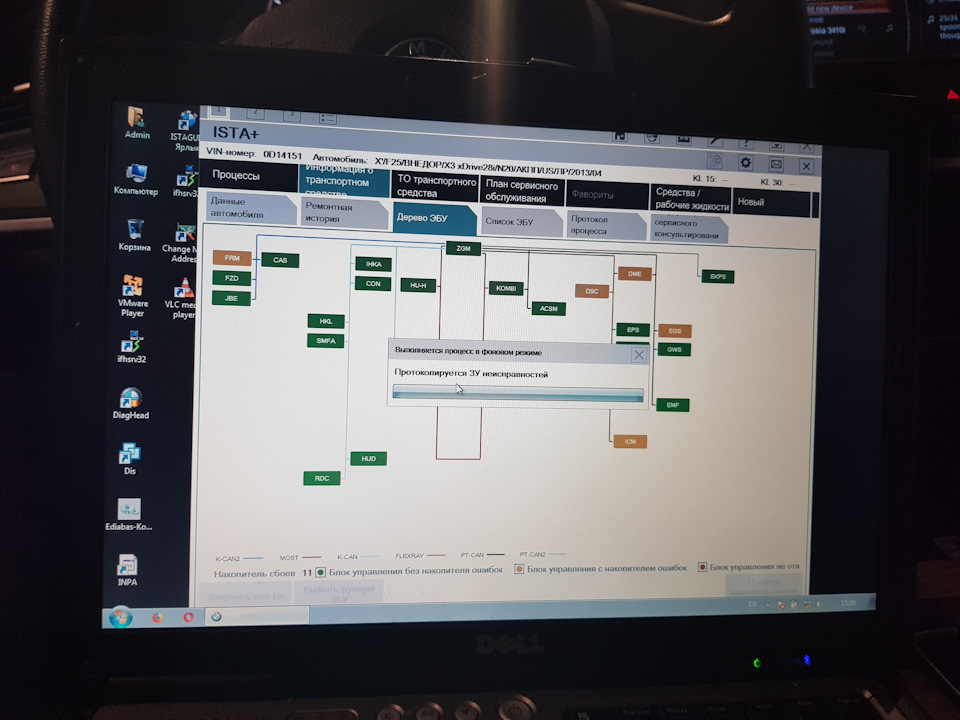

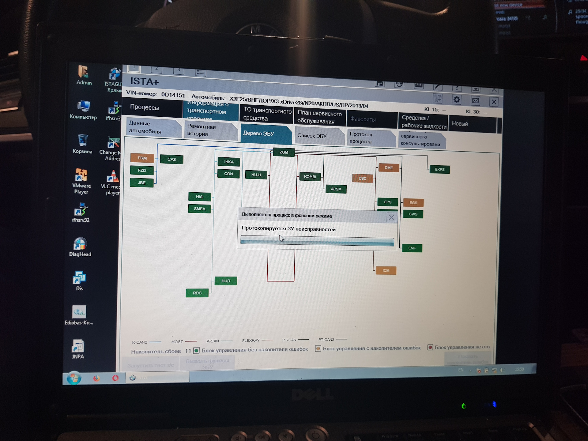

пришлось помочь куму с его f25, купили адаптер enet, скачали с торрента исту и погнали, качал архив ~12 gb, не знаю урезаная она или нет но программа капец глючная, или то ноут такой у меня, сначала он очень долго считывал инфу о автомобиле, потом вроде как разобрались чего так было, пропал vcredit 2015, переустановили-зашуршало, потом в интерфейсе пока раздуплились, потом подвисания программы, помогала перезагрузка, опять проблемы с медленной связью, хз шо оно опять было, опять перезагрузки

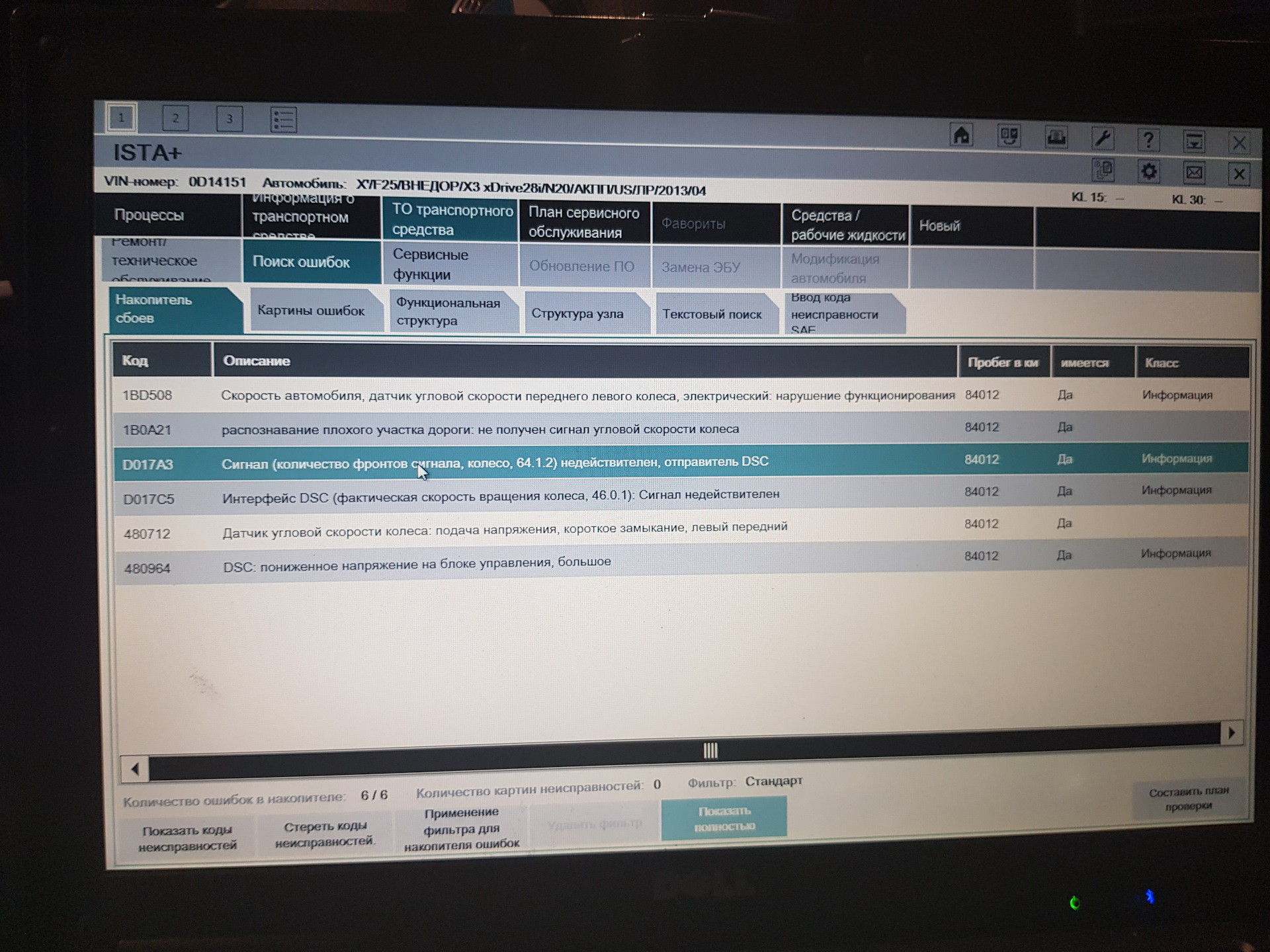

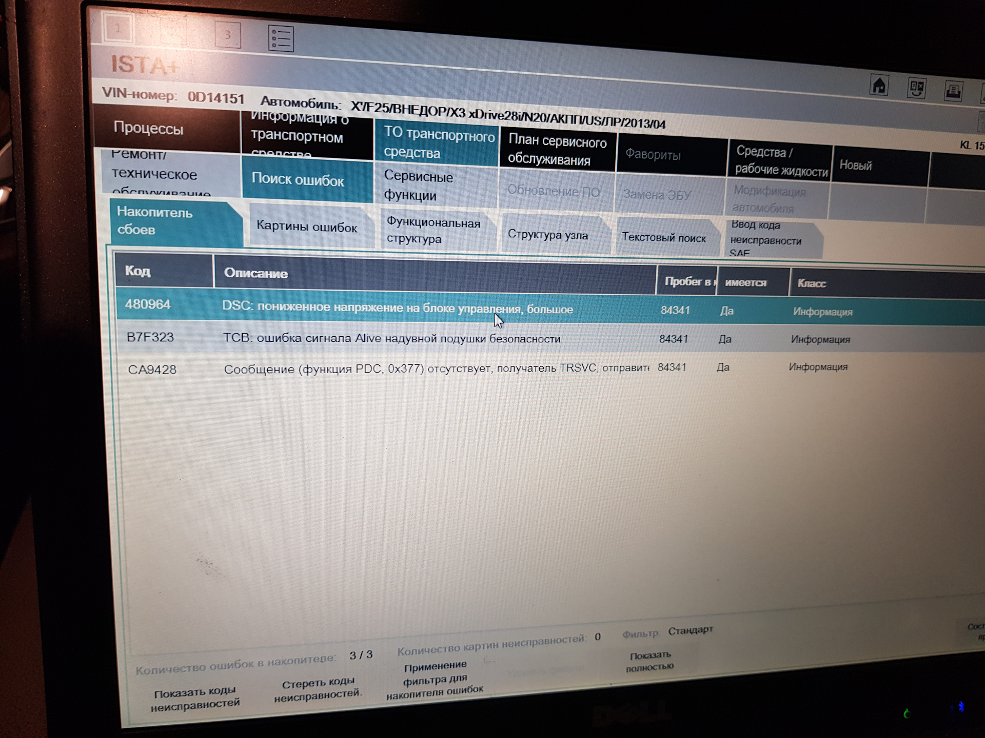

в общем удалось скинуть ошибки, инициализировать люк, инициализировать сидение, но с самым главным пока не разобрались, это прокачать тормоза:там нужно активировать клапан dsc.я это всё нашол но чет не получалось.по этому блоку висит еще ошибка, может оно связано.
