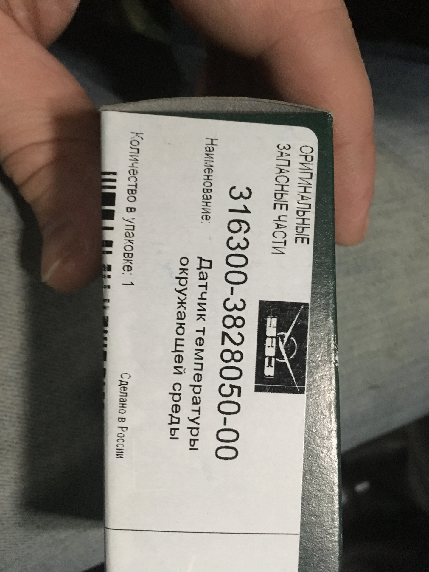

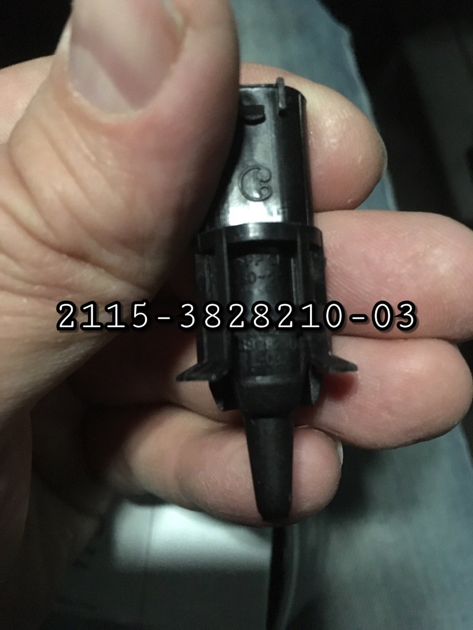

Многие знают про баг с отображением температуры за бортом. Если холоднее -20, то на приборке показывается сразу -40.
Купил оригинальный датчик УАЗ, в коробке походу ВАЗовский, номера на фото. С завода стоял точно такой же.
Не помогло. Сегодня утром -23 было, на приборке -40…
Запчасти на фото: 2115382821003

Всем привет. Покупайте датчик от 2115 и устанавливаете в переднюю левую буксировочную половину, там есть место (на стяжки) и после калибруйте температуру и будет все ОК.
Еще б найти старый где стот. Панель снимал пороги переваривал так и не нашел. В пору хоть новый датчик покупай и тяни новые провода.
В пороге стоит у рестайла с конца 2014, у предыдущих вроде под передним бампером, но не уверен

А разница в исполнениях этих датчиков есть? просто есть датчики 2115-3828210 в "нулевом" исполнении…есть -02, -03, -10… и т.д…
