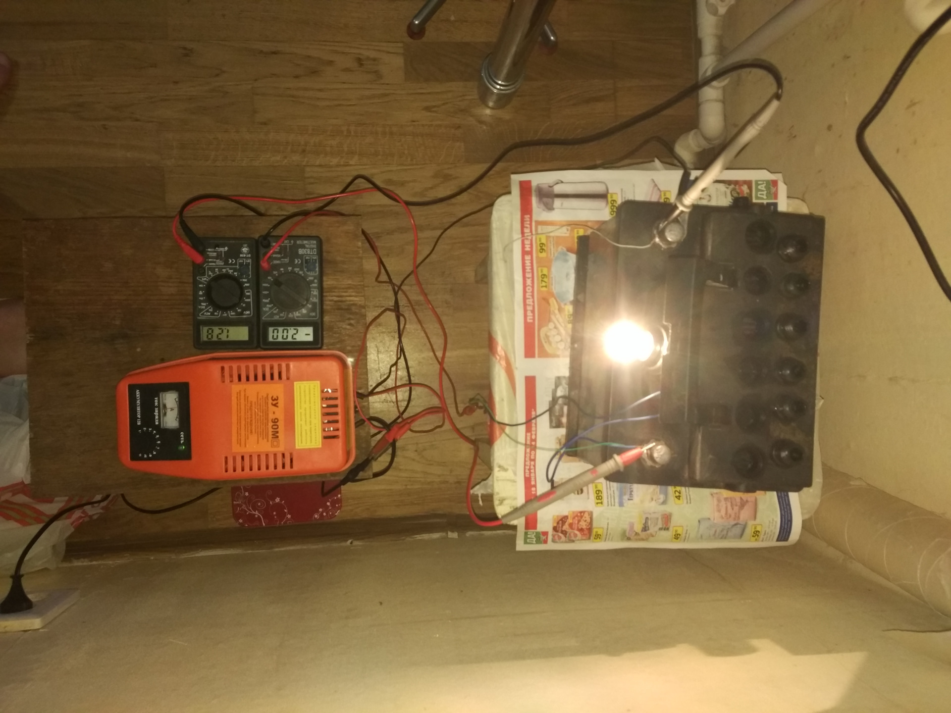

На фото приборы есть, а аккумулятор? Получается измерения нахолостую ?
До этого:
