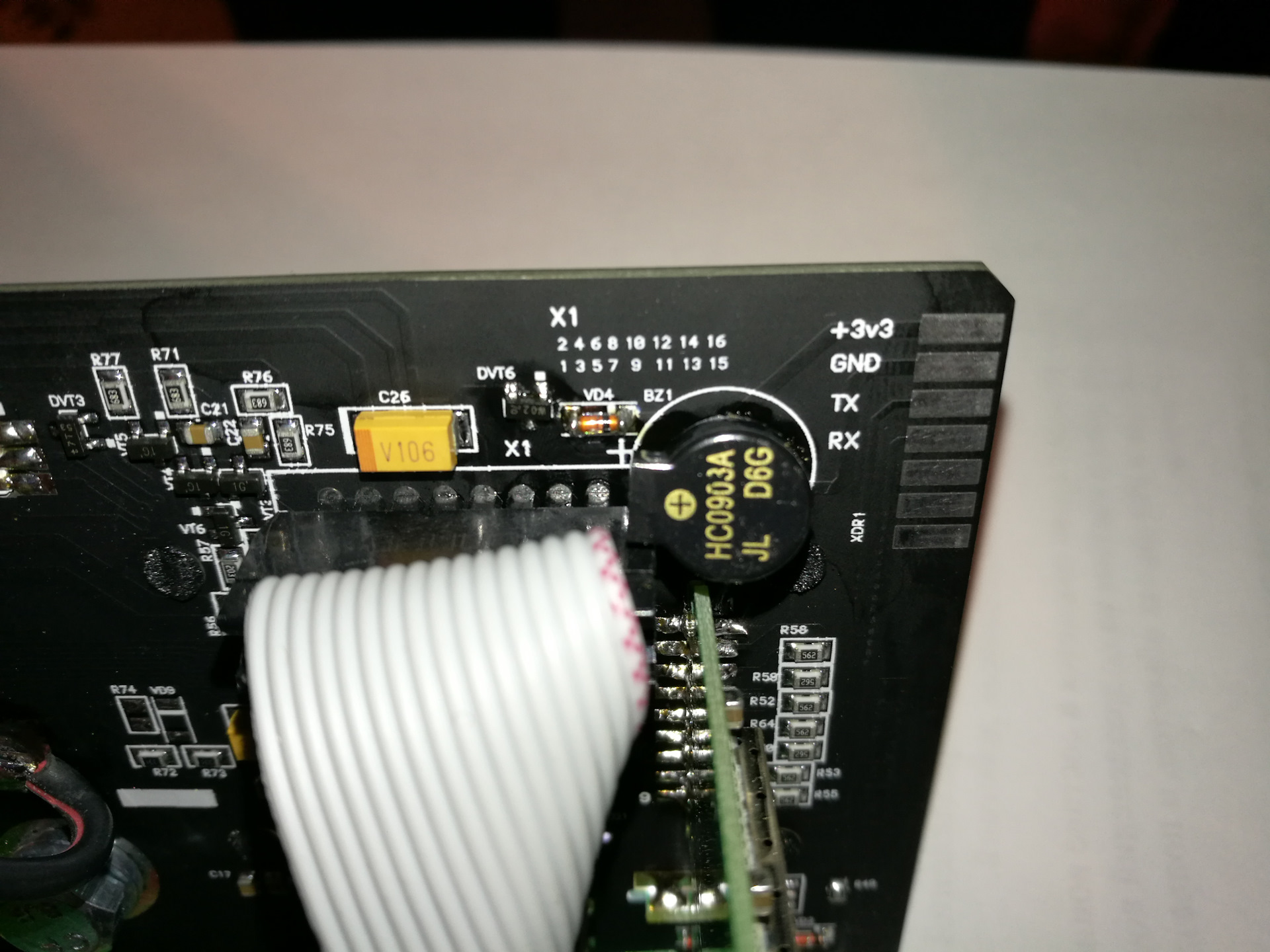

Ну и в завершении, начатой еще во второй части, реализации пищалки прикупил подходящий по параметрам биполярный транзистор NPN PDTC143ET.215 и электромагнитный излучатель звука без генератора HC0903A, диод FDLL4148 оставил прежним.
Выпаял старые, взамен запаял новые детали
Все готово к приему музыкальной тестовой прошивки.

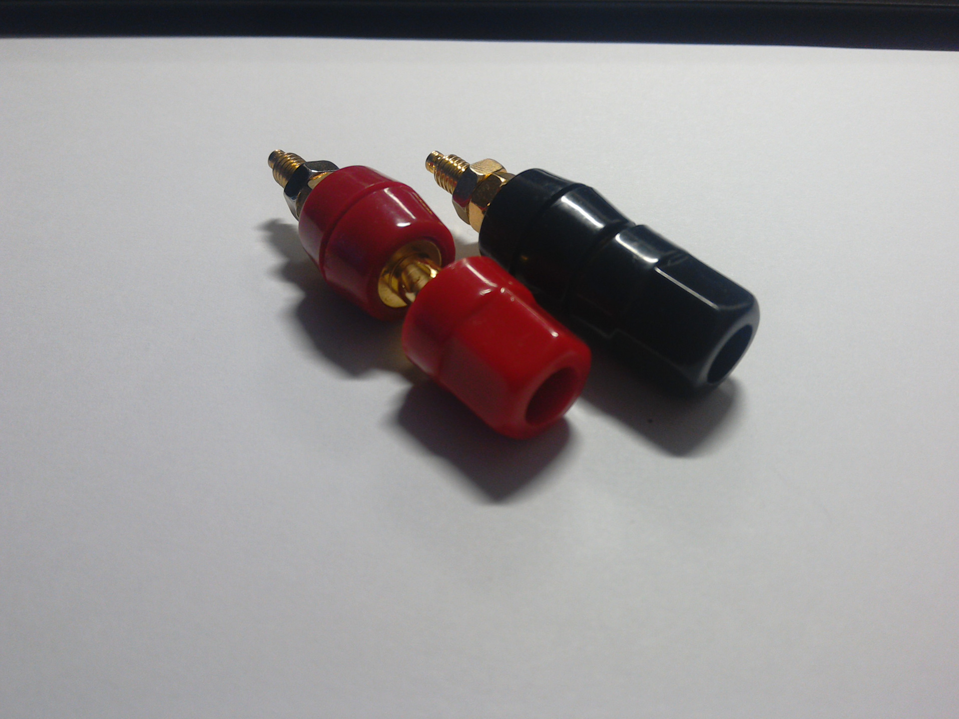

Как по мне звук это лишнее, тем более при включении длинная мелодия! Лучше теплоотвод улучшить и клемники заменить на нормальные. Моему заряднику 3 месяца, и пока разбирать стремно- гарантия, а клемники уже ждут!
Кулон без звука уже не представляю 😉
Клеммники прям зачетные 👍 Я б не удержался 😀

А от системного блока или от материнки излучатель звука подойдёт?
Привет! И тебя!
Для звука надо излучатель типа DB111 (или KS111 (GC\GF) datasheet.octopart.com/63…pro-datasheet-7280281.pdf )
Привет! А параметр "громкость" есть изначально или он как-то у вас появился?
Поглядел у себя в настройках — нету такой настройки громкости
Появится после пункта 2 😉
Отсюда www.drive2.ru/l/505120315798454296/
ага, ясно!

Автор, если ваше видео на ютубе об этой доработке, то подскажите-вы модернизировали прошивку для звука? Или можно впаять недостающие детали (по вашему описанию) и все заработает?
На моем видео запечатлена тестовая прошивка, рабочей пока нет. Если распаять детали как описано в бортжурнале и дождаться рабочей прошивки, то должно все заработать.

ВНИМАНИЕ! Всем кто будет разбирать и дорабатывать Кулон!
Шлейф должен быть перевернут концы на 180 градусов!
Все впаял, собрал и включил. Хорошо что был разобран еще и заметил дымок в районе платы напротив табло…быстро выключил. Деталей погоревших на плате не видно…Возможно это были диоды подсветки табло…(и кажется что табло в углах посерело, но не могу успорять). Перевернул шлейф, ЗУ работает (еще на АКБ не проверял…
Прошил вот этой прошивкой, но звука нет при запуске ЗУ…((((
Прошивка только для проверки звука www.dropbox.com/s/4uewsl3…i8thpvu/Q912SNDT.BSS?dl=0
Все отлично, звук есть! На тестовой прошивке.
