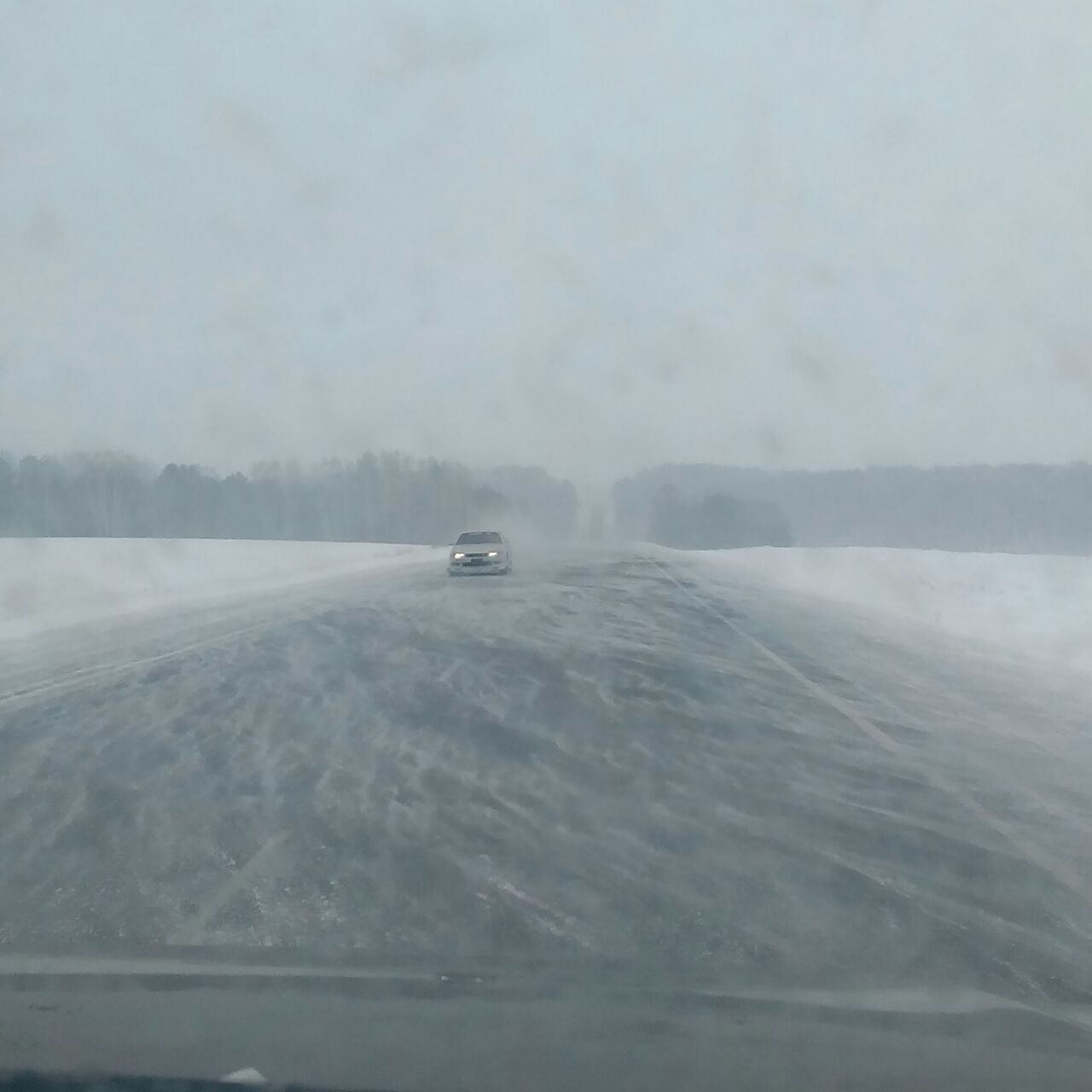

Пока не могу понять почему тяга пропадает на подъемах, вплоть до третий передачи приходится переключаться, шел груженым тремя пассажирами, чугунным казаном, двумя собаками, клеткой, рюкзаками и т.д думается полтонны точно вез. Автомобиль на газу и все же тяга на нем теряется, как ни крути. Ещё по приезду буду удалять катализаторы, думаю дышать будет полегче. Вот в общем пока так, все хорошо.

Зимой тоже тяга на газу пропадает. Причем в снежную погоду. Фильтр повернут в к двигателю. Заслонка полностью открыта и гул стоит.
Все привязано к влажности воздуха и температуре воздуха. Когда потепление после морозов то залетает в гору на 4-5 передачи. Как только Снег идет и по барометру давление падает то сразу на 3 только подъем уже.
Может от того что фильтр обмерзает и меньше засасывает воздуха. Но в теллую погоду этого нет
А ведь действительно это может так и есть. Мысль.
ехал в метель в январе, Нск — Бийск.
к концу дороги чутка тупее машинка стала, звук выхлопа изменился, сильно гудяще-бубнящий стал.
Глянул под капот — всё снежком затянуто, и у входа в банку тоже :) Походу снежку насосало в воздушный фильтр .
Бубняший звук выхлопа имеет место быть, шноркель отключен, банка повернута. Морда в наморднике.
после отстоя в теплом боксе — бубнение прошло )
ну и таки да, появилось уже после 250-300 км дороги (метель была сильная).
Такшта грешу на забитый снегом фильтр.
ЗЫ: кстать снял недавно завихритель — бубнения стало ещё меньше.
Такая же фигня была с тягой. Послушал умных людей, сделал себе, и всё гуд. Короче, дело в ГБЦ, клапана сифонить начинают.
