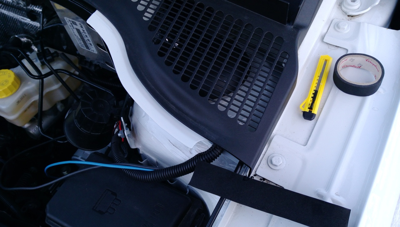

Для начала снимаем старые заглушки с помощью крючка идущего в комплекте с инструментом в багажнике.

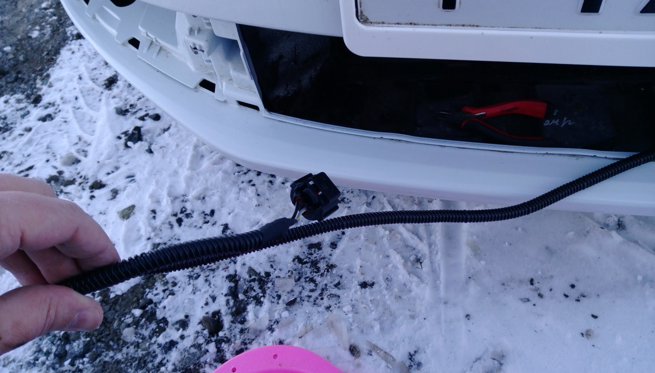

Так же отщёлкиваем центральную решётку для прокладки там провода. Провод укладываем в гофру.
Прокладку провода из моторного отсека в салон к блоку ВСМ делал через Жабо. По тому же маршруту, что и устанавливали сигнализацию.

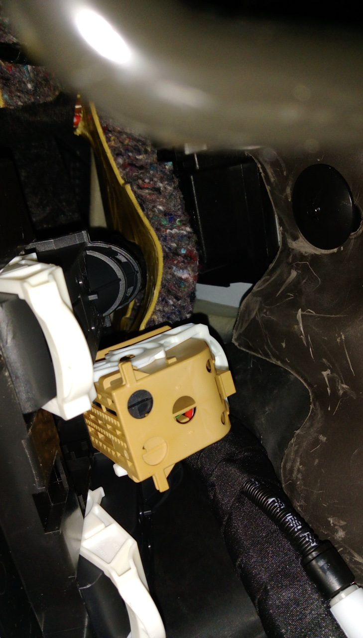

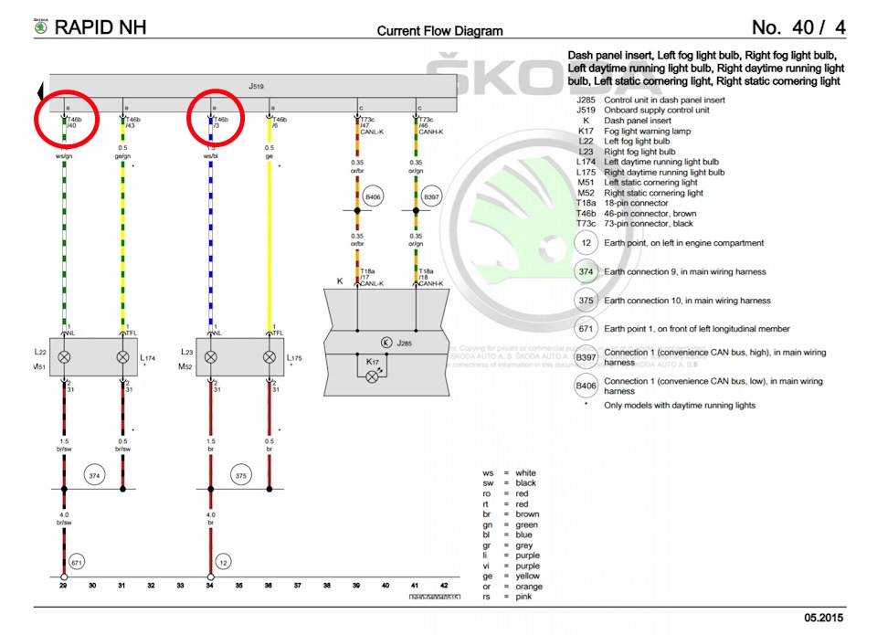

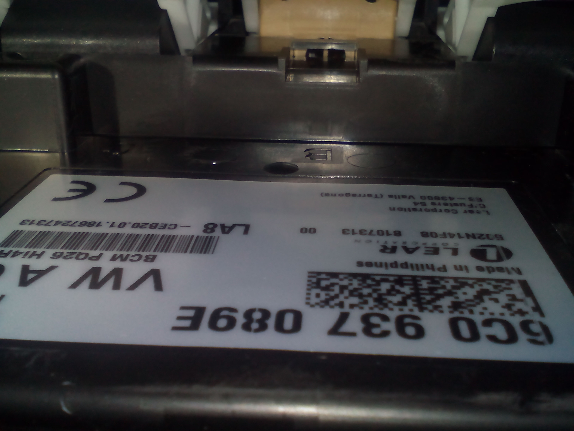

Далее подключаем провода к блоку ВСМ. Отсоединяем центральный разъём блока, снимаем верхний корпус, обжимаем пины и вставляем в нужные контакты (№40 и №3).
Схему подключения позаимствовал у Rad83.

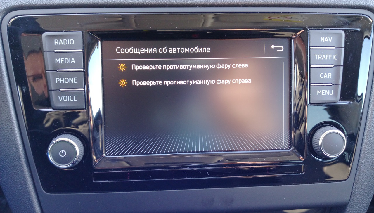

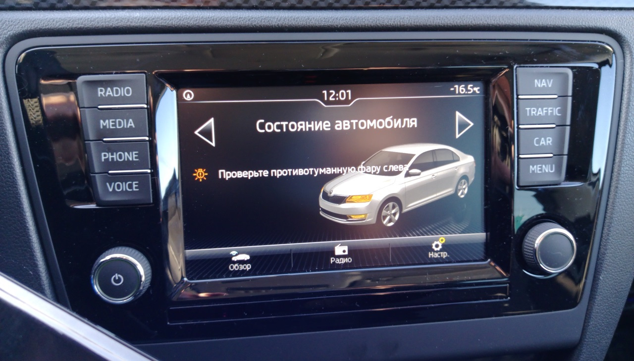

Далее переходим к кодированию. Кодировал полностью по отчёту rad83

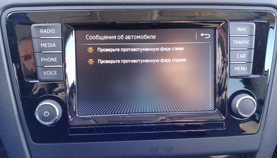

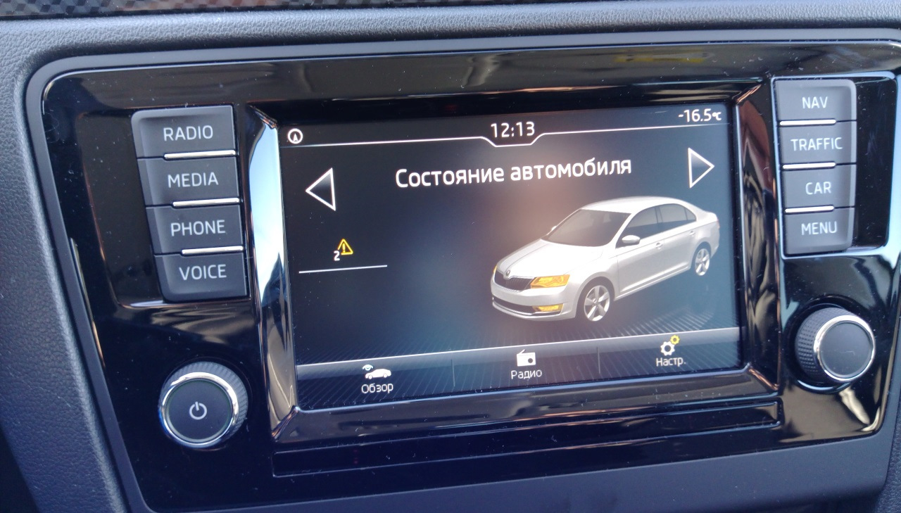

Получаем вот такие сообщения на магнитоле.

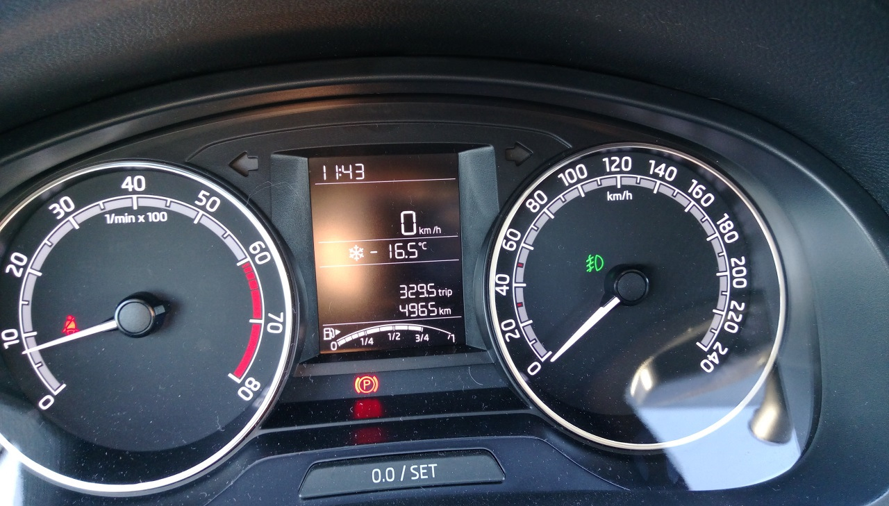

На приборной панели появляется индикатор включенных ПТФ.

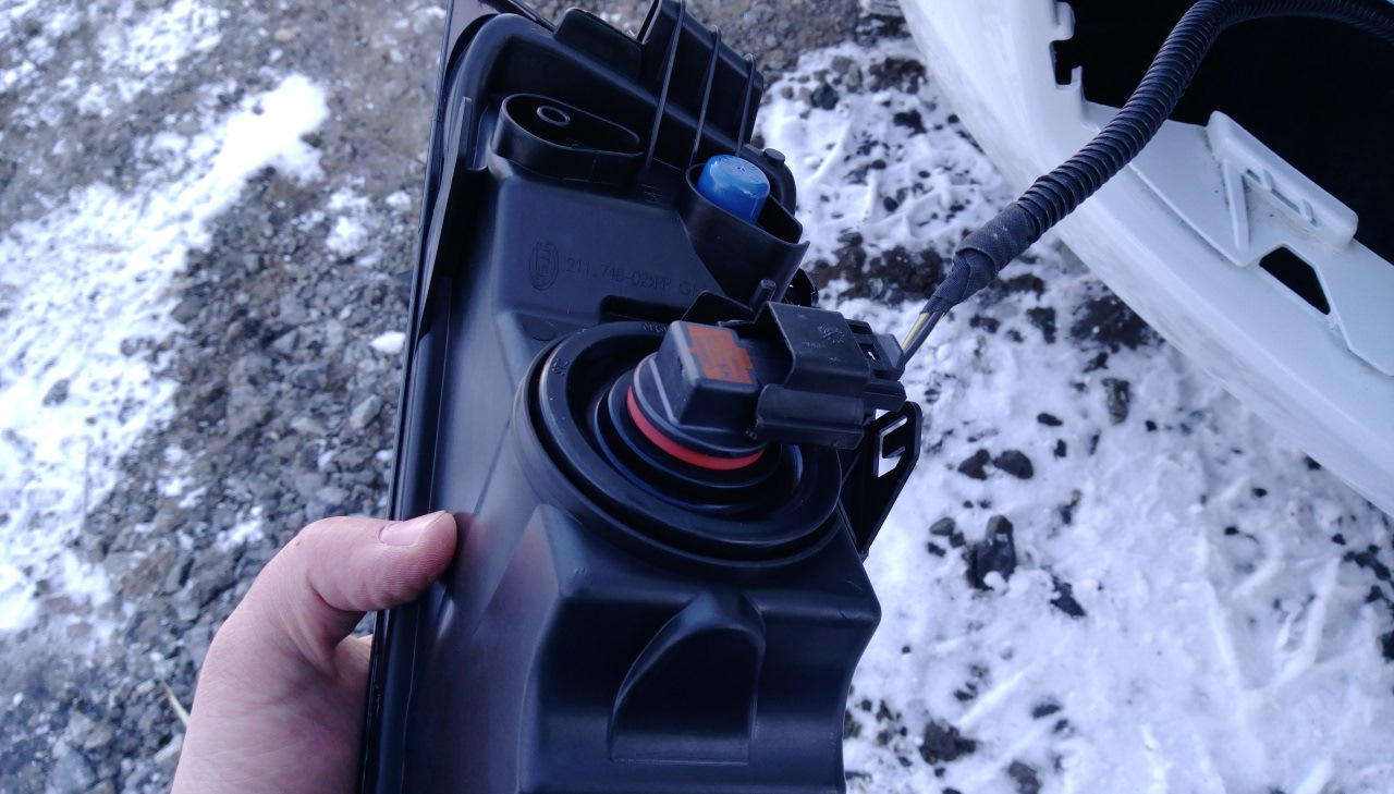

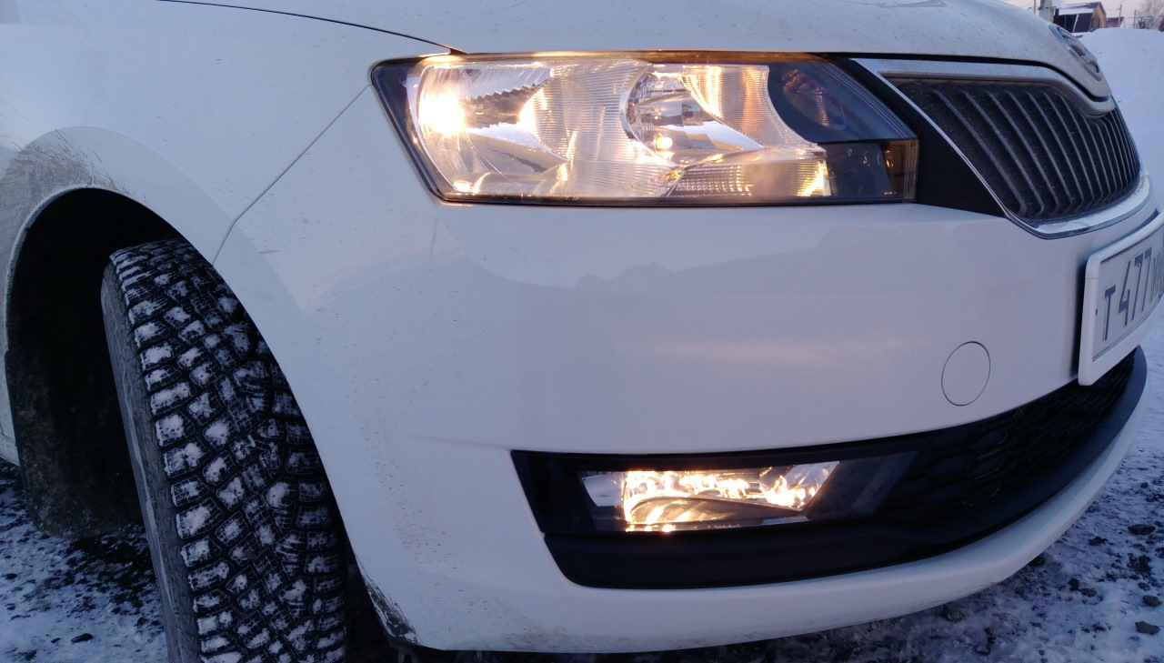

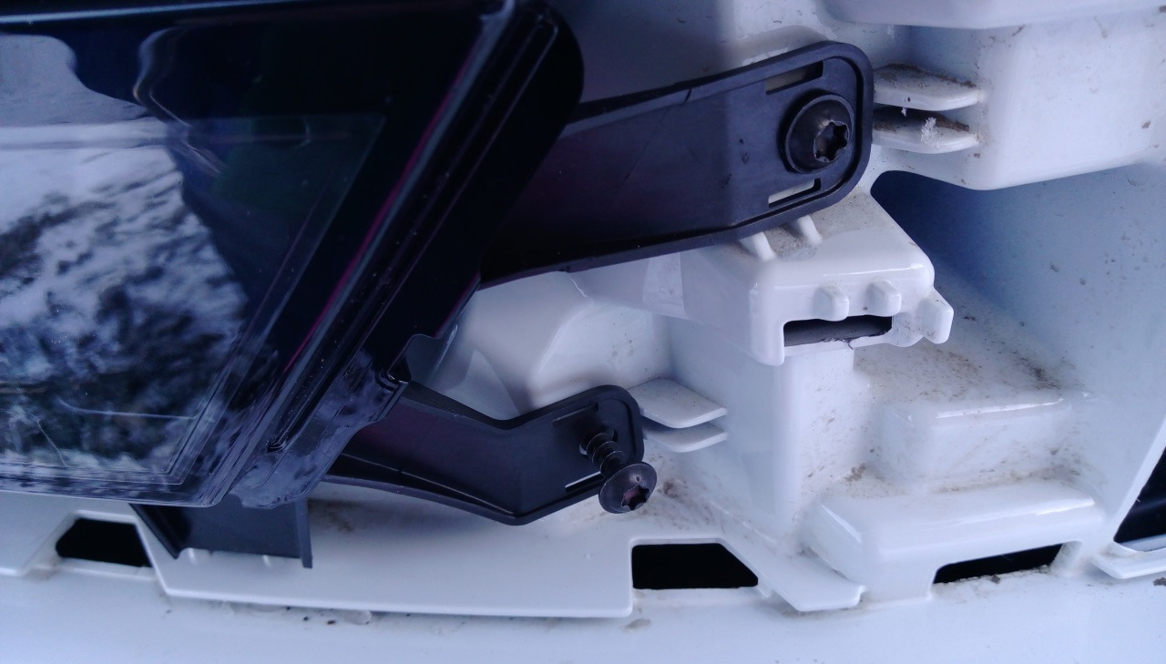

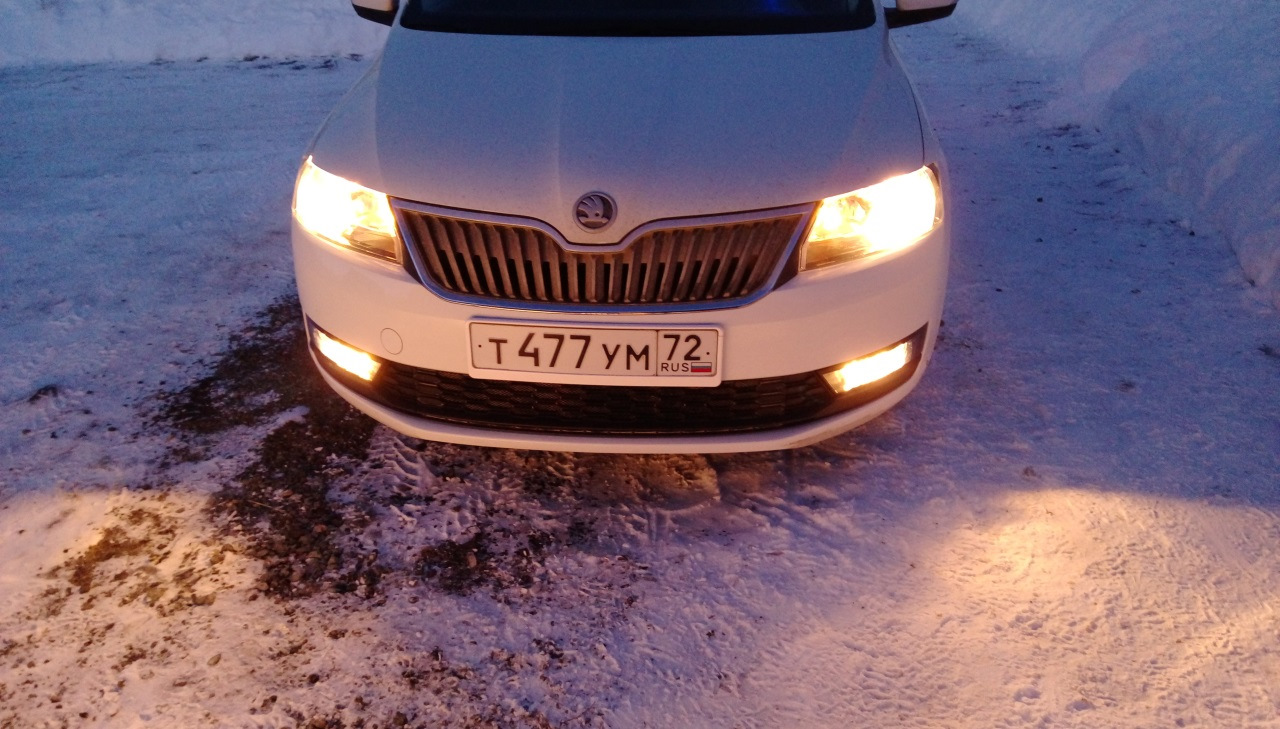

Берём саму ПТФ, защёлкиваем разъём и прикручиваем родными саморезами. Стираем ошибки.
Проверяем работу ПТФ.

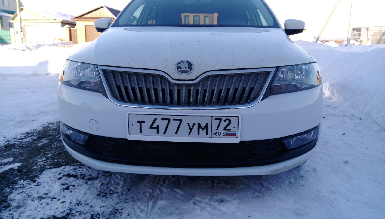

Защёлкиваем новые решётки

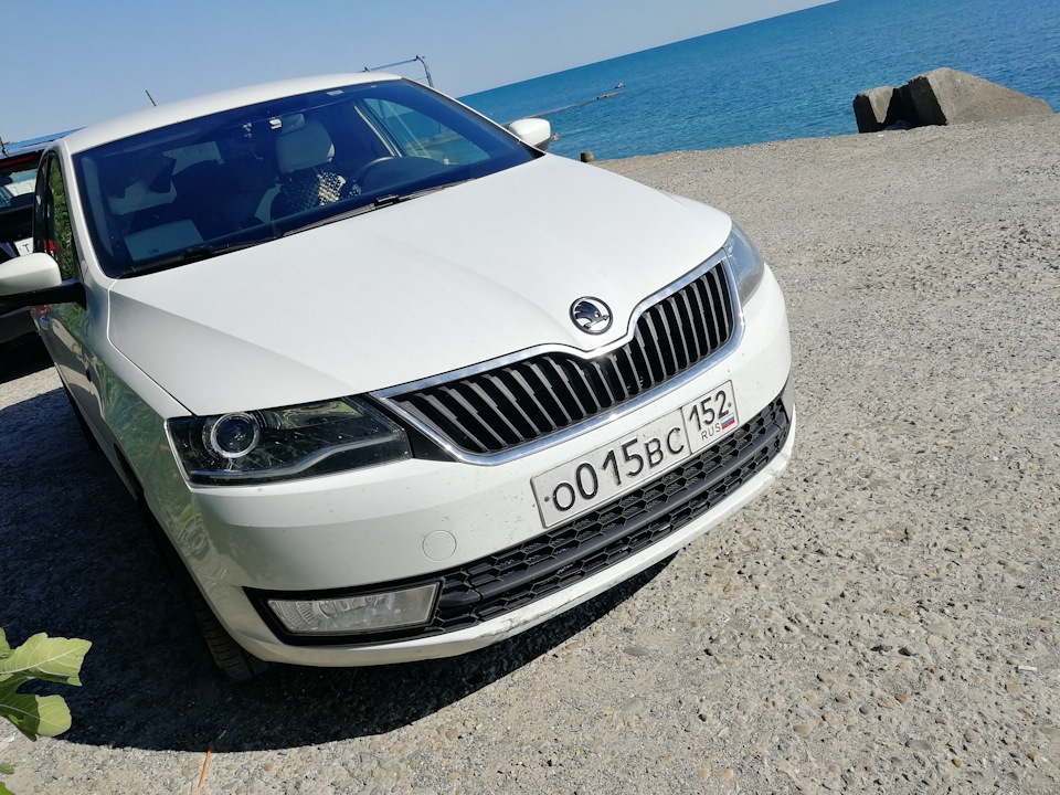

И любуемся окончательным видом машины!

Контакт 40 и 3 это левый и правый + птф?

Схема подключения непонятная, что есть что. Всё на английском.

У меня ВСМ 6c0937089d не могу подключить птф не подскажиш

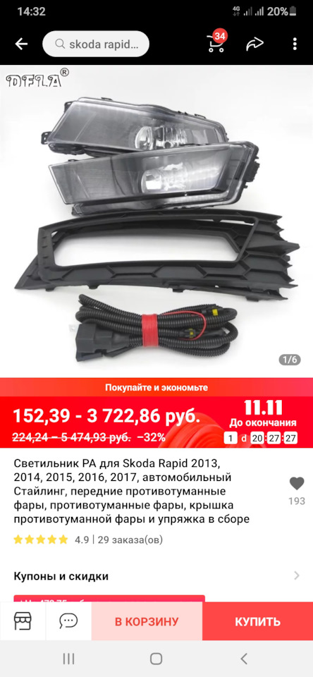

152,39 руб. 32%OFF | Светильник РА для Skoda Rapid 2013, 2014, 2015, 2016, 2017, автомобильный Стайлинг, передние противотуманные фары, противотуманные фары, крышка противотуманной фары и упряжка в сборе
a.aliexpress.com/_Ad94mL вот ссылка на готовый комплект из али

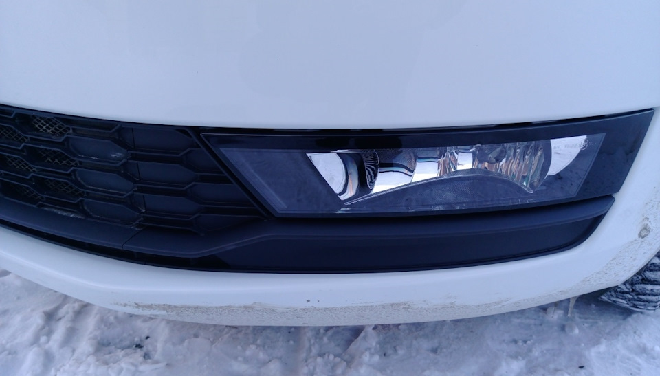

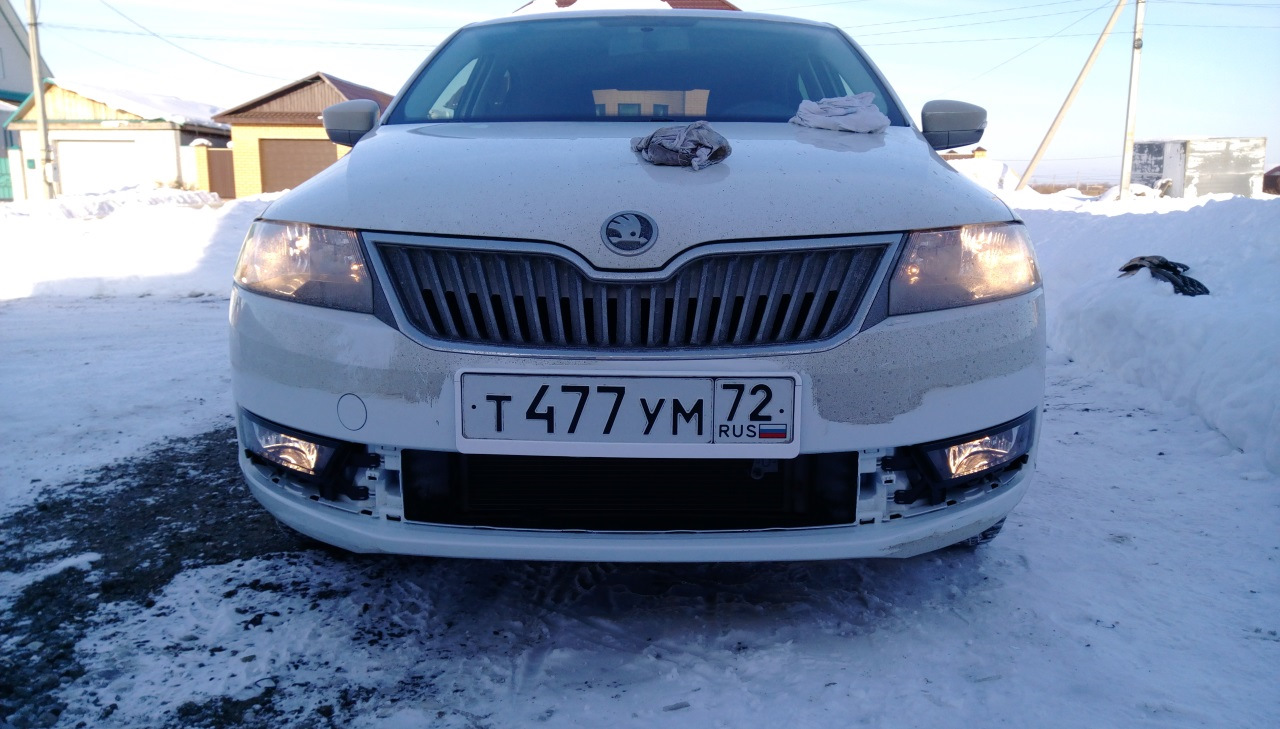

Поставил фонарики. Смущают большие зазоры между фарой и бампером сверху. У вас так же?
Да, Всё так же.
Интересно, на новых рапидах другой бампер что ли?
Да вряд-ли. Хотя…
beaver1986
Тоже самое. Их видно только если присесть напротив. Если стоя смотреть перед машиной, то особо в глаза ничего не бросается)
BCM 2Q0 937 089А будет работать corner если проводку сделать до блока ВСМ?
Не подскажу.
По сути если пины есть в блоке то должно заработать. Нужно добраться до блока.
Ну по идее да.

Все сделал: итог- не работают, хотя со старым переключателем включаются и передние и задняя ПТФ одновременно. Функция corner работает исправно. Все проверил досканально но не горят ПТФ и на приборке нет индикации. Что делать ума не приложу.
Закодировано верно всё?
По поводу кодировки. байт 7 бит 3 поставил галку что передние птф есть и на этом все. Или я что-то упустил?
Адаптация их нужна. Ссылка была в тексте. www.drive2.ru/l/463891653413831274/
Адаптацию провел и функция corner работает исправно (до этого ничего не работало). В этом и есть вся боль что все сделал а результат не тот(((.

Вот такой блок у меня
У меня такой же и всё нормально. Странно конечно.
У тебя комплектация Active?
Да.

Привет. А какой блок комфорта у тебя? 086 подойдет? Чтоб через блок комфорта подключить?
Привет! У меня 089. На счёт твоего не подскажу.

Подскажите у меня уже машина с туманками брал пару недель назад только сейчас заметил что между верхним краем и бампером большой зазор туда все будет лететь это так идёт с завода или туманки не правильно установлены? Рамку снимал вроде все верно
Всё верно, так и должно быть. Тоже удивился когда ставил их.
У меня Лёвой стороне нормал а на правой больше
Хм… Проверю вечером, но зазор был вроде у всех.
