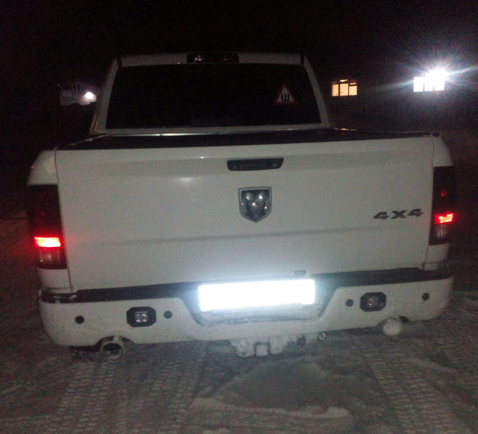

Достали эти красные поворотники!
Как сделать желтые?
Есть варик!

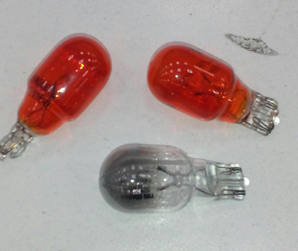

Убираем задний свет (задний ход) с основных фонарей в выносные.
Вместо стандартной лампы заднего хода ставим такую же, но желтую!
И теперь едем к электрику,
Задача которого на бывший задний ход повесить сигнал поворотника, и подлючить задний ход на доп фонари.

Решение абсолютно верное. С самого начала, в момент приобретения РЭМа, я так и поступил. Замечал, что знания про американский красный поворот и подсосзание о жёлтом находятся достаточно далеко друг от друга. Особенно у начинающих и любителей соцсетей за рулём.
Но недавно кроме выносных задних прожекторов ещё смастрячил следующее. Прямо в отсек бывшего сзх ( где уже три с лишним года проживает жёлтый поворотник) аккуратненько вкорячил белый "глазок" заднего хода. Это несложно и очень легко ремонтнопригодно. Если любопытно — то могу завтра сфоткать.
Решение по желтым поворотникам абсолютно правильное, и воплощение отличное!
Респект.
