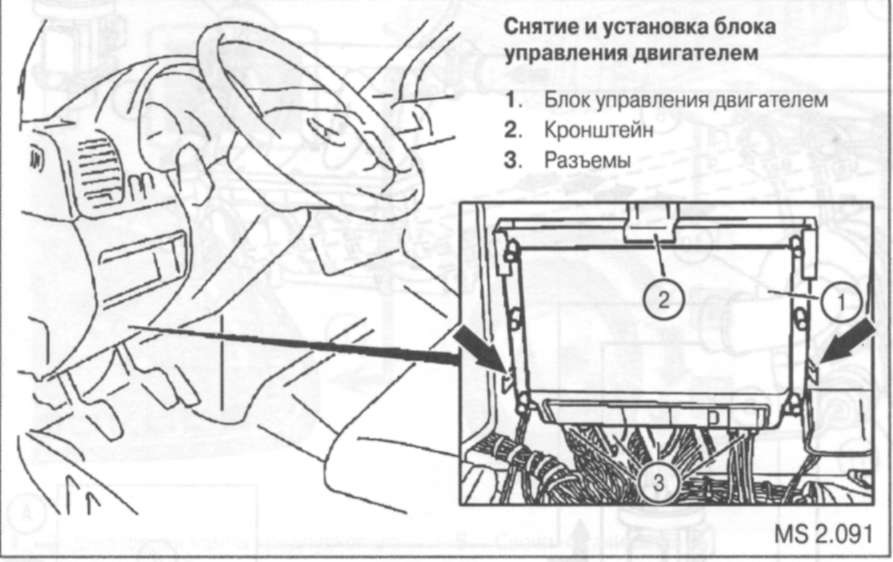

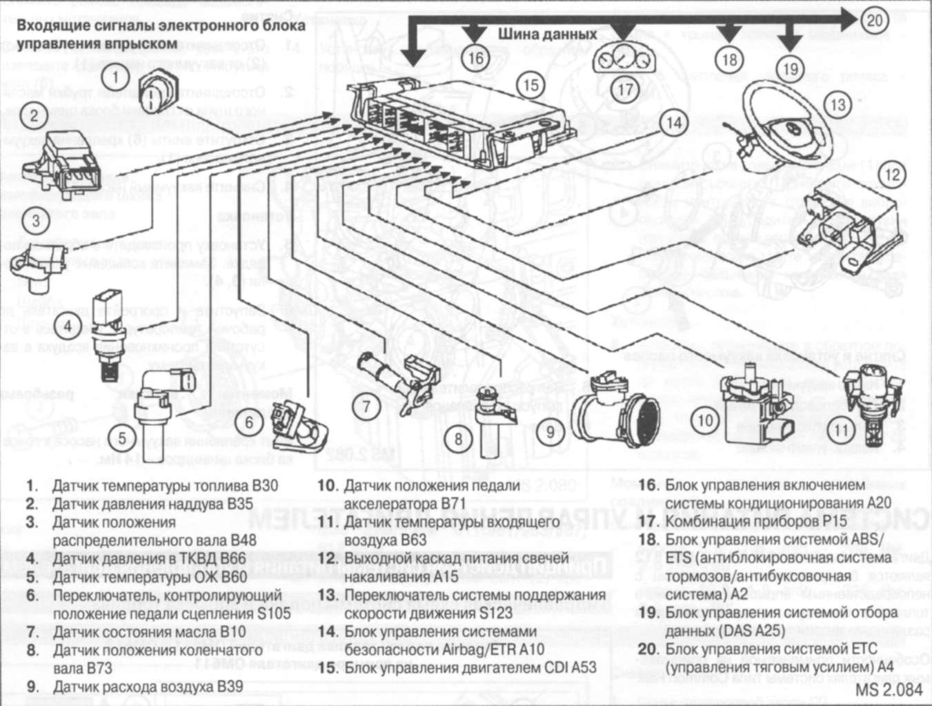

нашел картинки в тырнете по спринтеру
порыскал в EWA ASRA — ничего не могу найти
ВНИМАНИЕ ВОПРОС! ГДЕ у нас блок управления двигателем, и где стоит датчик — что и где чистить то??!

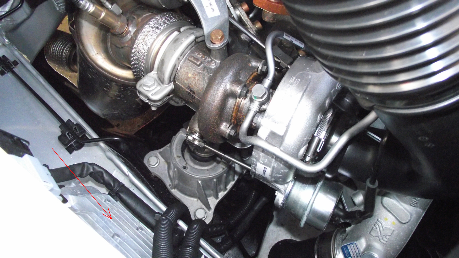

Стрелочкой показал на ЭБУ
еще не смотрел — сейчас морозы, ничего снимать не надо чтобы долезть до разъема?
Вроде ничего не надо. Но думаю что не там проблема (обосновать не могу). Предположу что в педальном узле может быть проблема. Я бы искал грамотного диагноста со Star ом.

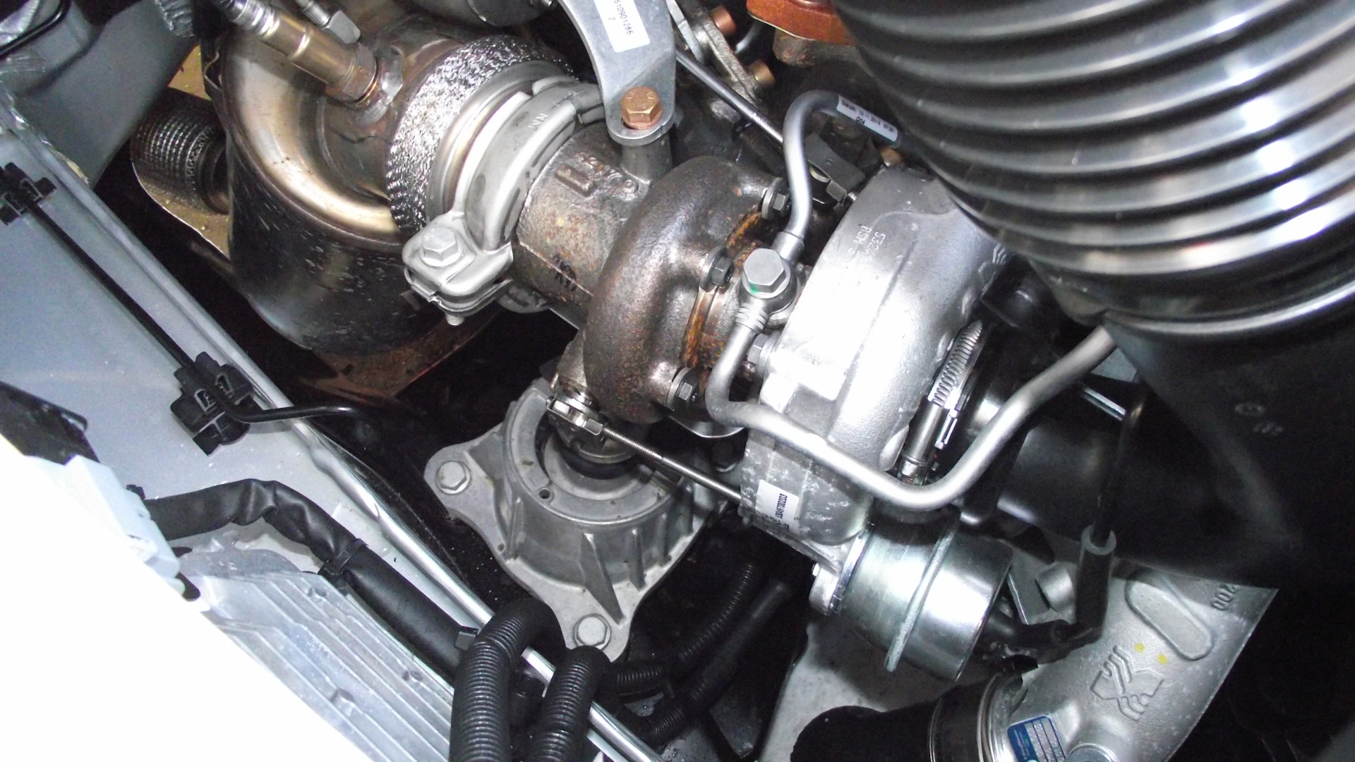

По стрелке
Напротив турбины

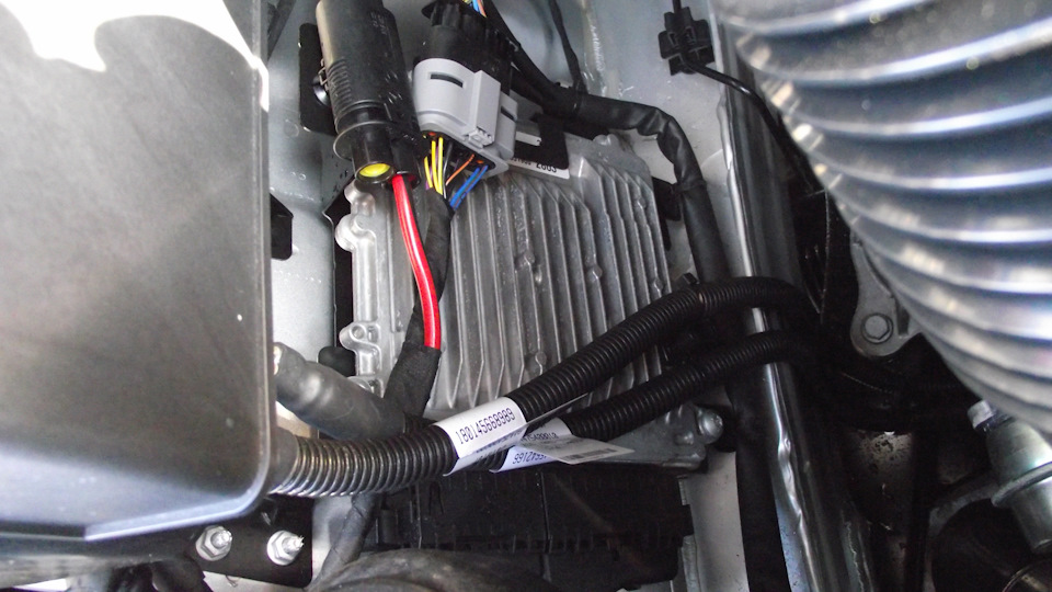

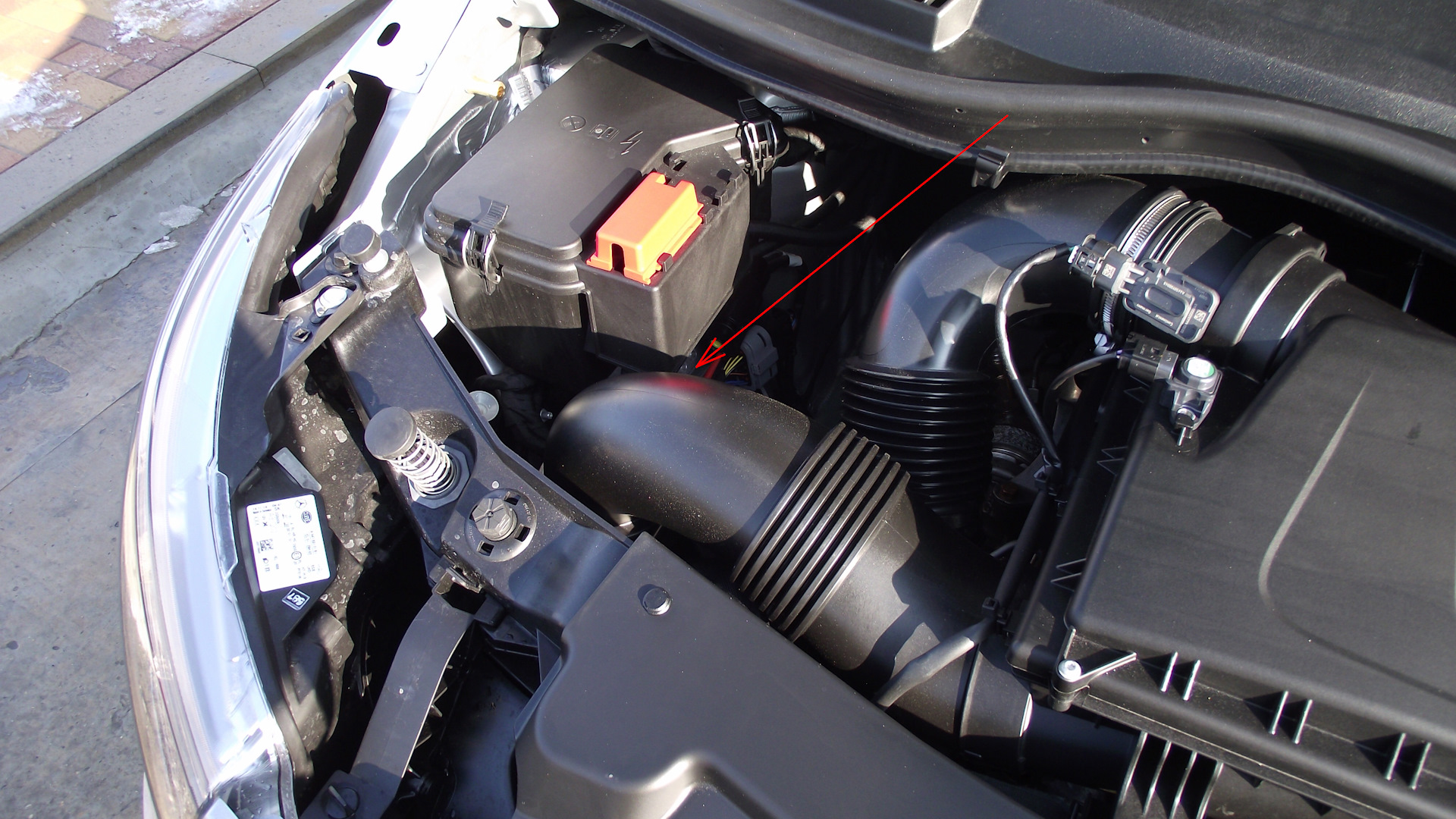

Блок упроавления двигателем стоит под капотом, справа по ходу движения, в нижней части крыла (прямо под блоком с предохранителями-чёрный блок с закрытой плюсовой клеммой). Идеально виден при открытом капоте (голову влево, вниз, чуть дальше чем радиатор-напртив турбины).
Вот он на фото-ребристый радиатор виден. Четыре винта и сзади разъём.
т.е. большой серый разъем отсоединить, продуть, попросыскать WD-40 и вставить обратно, предварительно отсоединив аккум?
