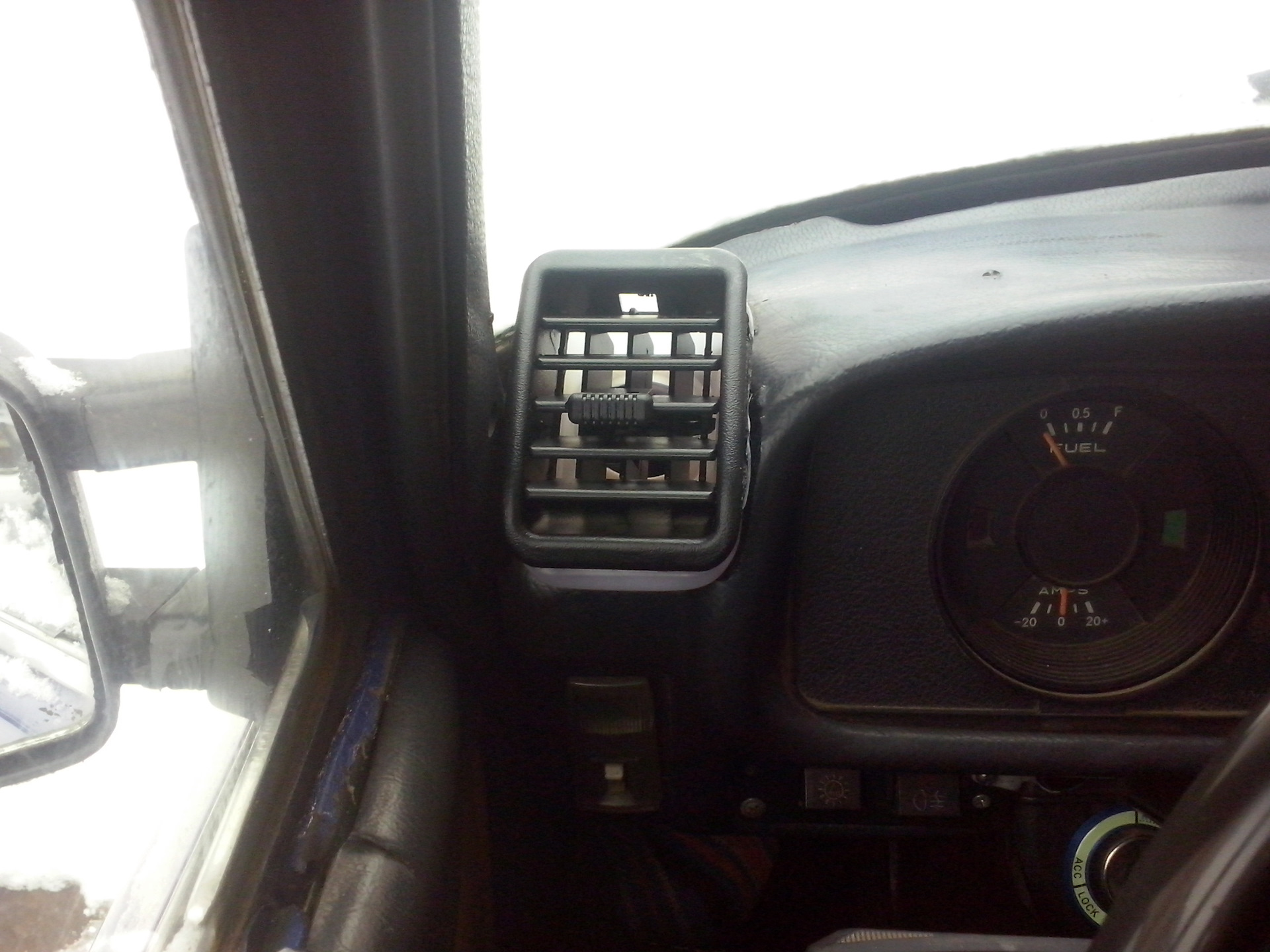

после прочтения статьи с ГАЗелевскими "дефлекторами" была проведена быстрая замена самодельных дефлекторов.но оказалось что они направляют воздух слишком высоко.
при детальном анализе выяснилось что это строго говоря не являются дефлекторами а просто патрубками закрытыми "решеточкой" направляющими поток только за счет наличия угла относительно панели
нужно было переделать их так чтобы они стали настоящими дефлекторами. тоесть устройствами изменяющие направление воздушного потока
чисто случайно у меня появилась защитная решетка от тепловой пушки
из него я взял кусочки и подогнал их к дефлектору
дефлектор был подготовлен
куски вклеены и дефлектор установлен
испытания показали что воздух уверенным потоком попадает практически на всю поверхность стекла

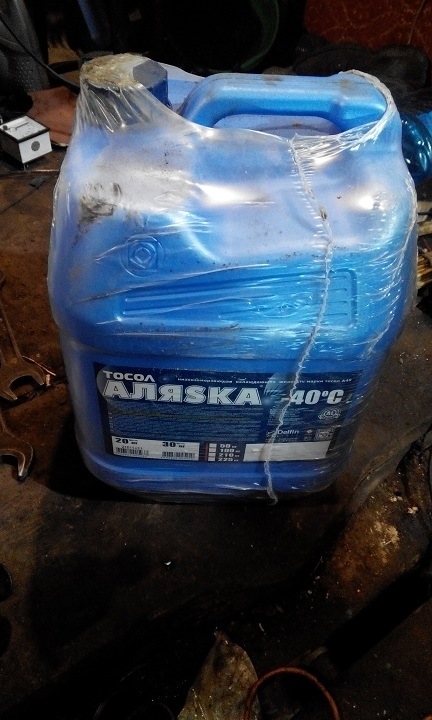

кроме того был замен термостат
и ОЖ

Где покупал дефлекторы?
Отодрал со описанной машины
Chels1k
Списанной*
подскажи пожалуйста! как ты врезался в систему? и какими трубками?
стандартные гофрированные трубы. легко свариваются электропаяльником
