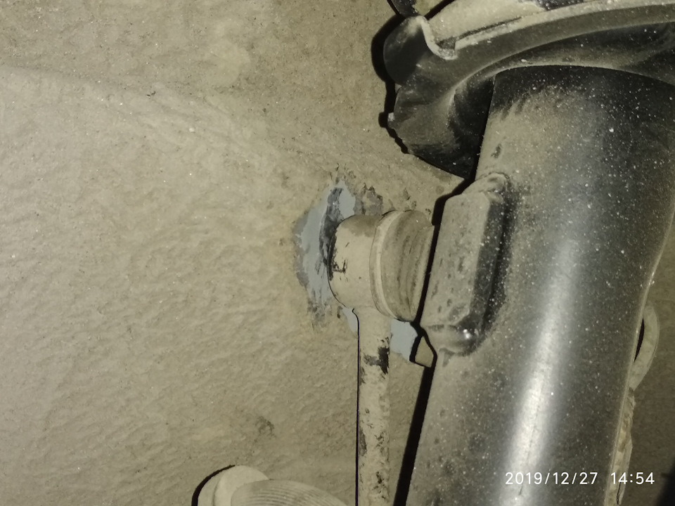

После плановой замены подвески (все рычаги спереди и сзади) и последующей поездки на природу, возник неприятные стуки в передней части автомобиля. Подозрение сразу пало на стойки стабилизаторов, т.к. симптомы были похожи. Были заказаны, хваленные стойки Meyle 7160600014. Наконец то стойки пришли, по виду очень внушительно и надежно выглядят.
Установка проблем не создала (подробно описано во многим роликах и статьях в интернете). Первая 1 час (подбор ключей и изучение технологии снятия стойки). Косяков море))), но зато вторая 10 мин, не более. Радостный и довольный сажусь за свою любимицу и еду тестить. Представте мое разочарование, когда вновь раздались те же самые стуки. В дополнение еще добавились и другие. Как и раньше стуки появлялись на любых неровностях и более менее резком их прохождении.

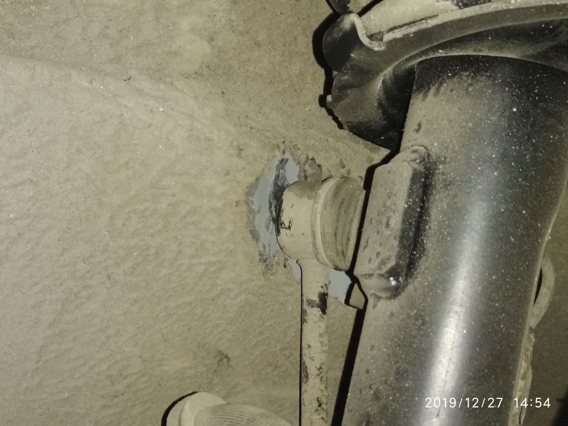

В общем неделю я покатался и заглянул обратно. Сразу что бросилось в глаза, это локальное отсутствие антикора + отшлифованное до блеска сверкание металла. В общем, хваленные стоки стаб-ра на проверку оказались не под мою крошку. Чуть больший диаметр стакана под шарнир и больший его выступ от посадочного места сыграли свою роль.
Стойки были сразу сняты. Следующие 3 недели катался без них, пока не пришли CTR CLMZ12. На фото сразу видно их отличие от Meyle.
После установки стоек одна проблема с корпусом машины снялась. Другая была решена чуть ранее, но об этом в другой статье.
Надеюсь кому-то эта информация поможет сэкономить нервы, время и деньги (цена одной стойки Meyle 648 руб).

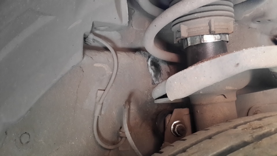

У меня после замены передних стоек(на фирму монро ) появились редкие скрипы, стуки и такие же следы отсутвтя антикор.при повороде руля в лево право стойка стабилизатора трет о ланжирон.я хз что делать либо стойки менять ли стойки стабилизатора?!

У меня от Куги стоят они по виду вроде больше, но не трут кузов.
