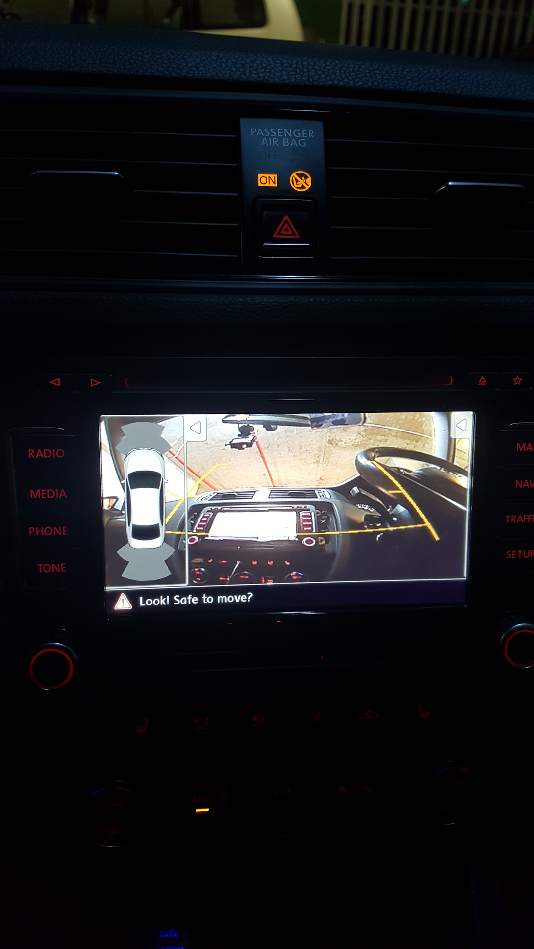

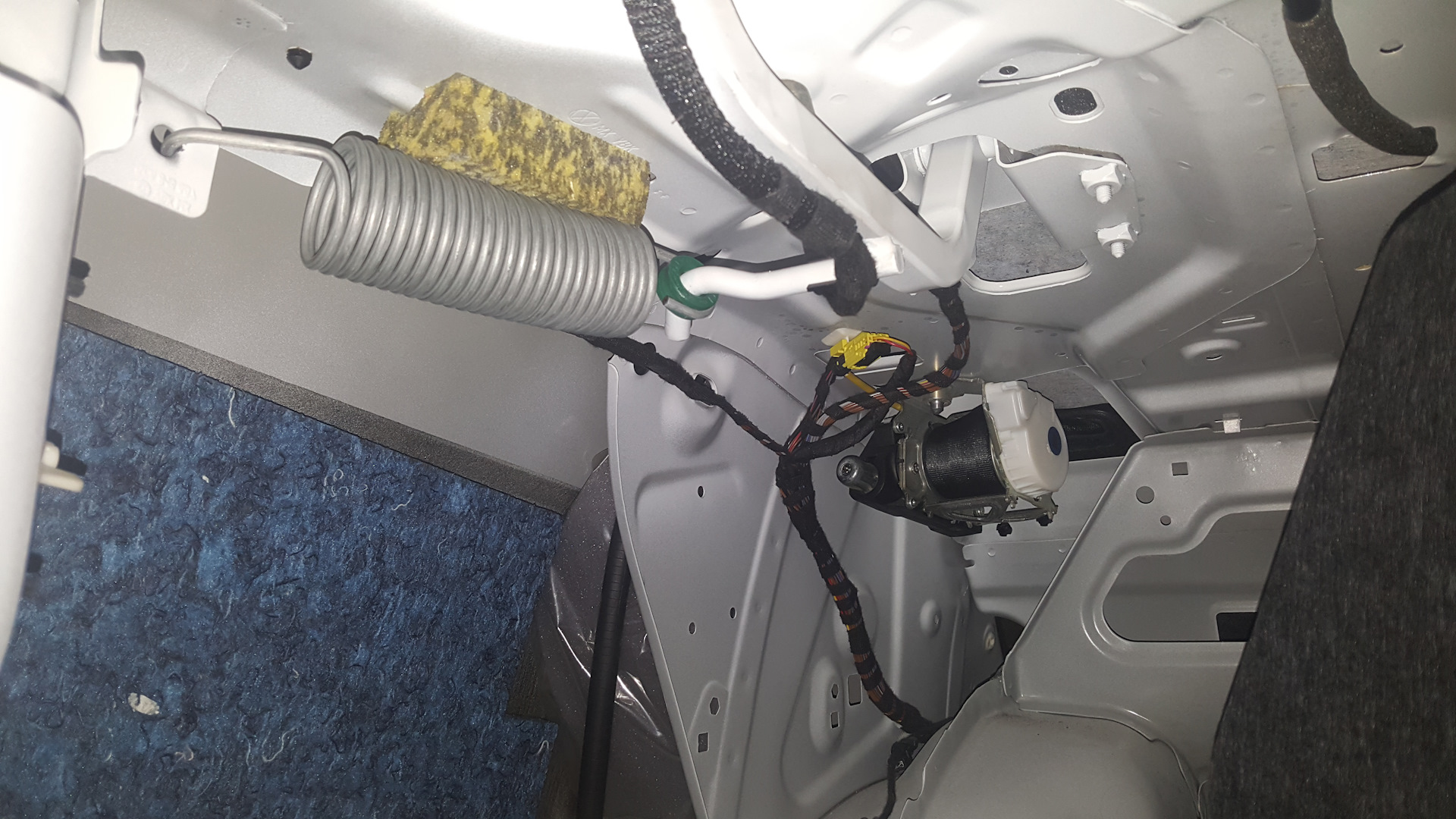

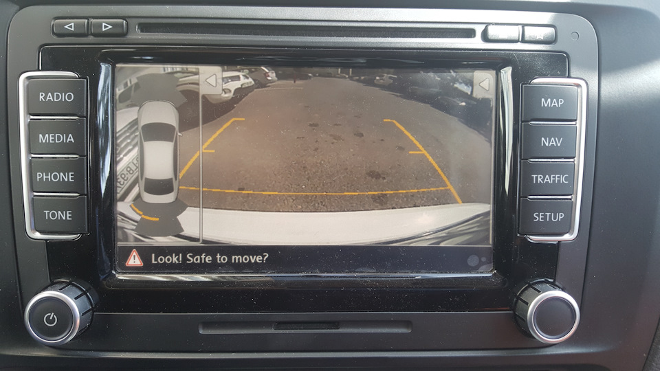

Установил камеру заднего вида на RNS510, все работает хорошо и без помех, хотя проводка китайская с черным неразборным штекером.

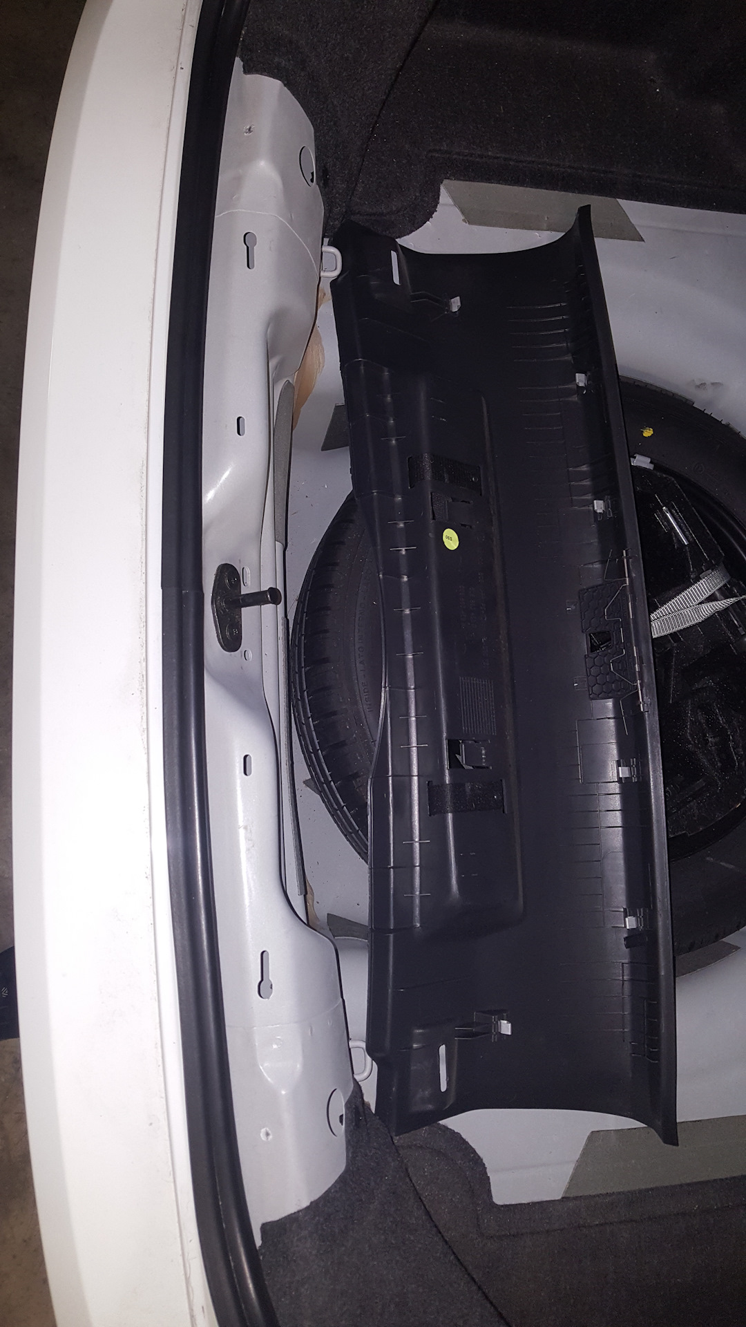

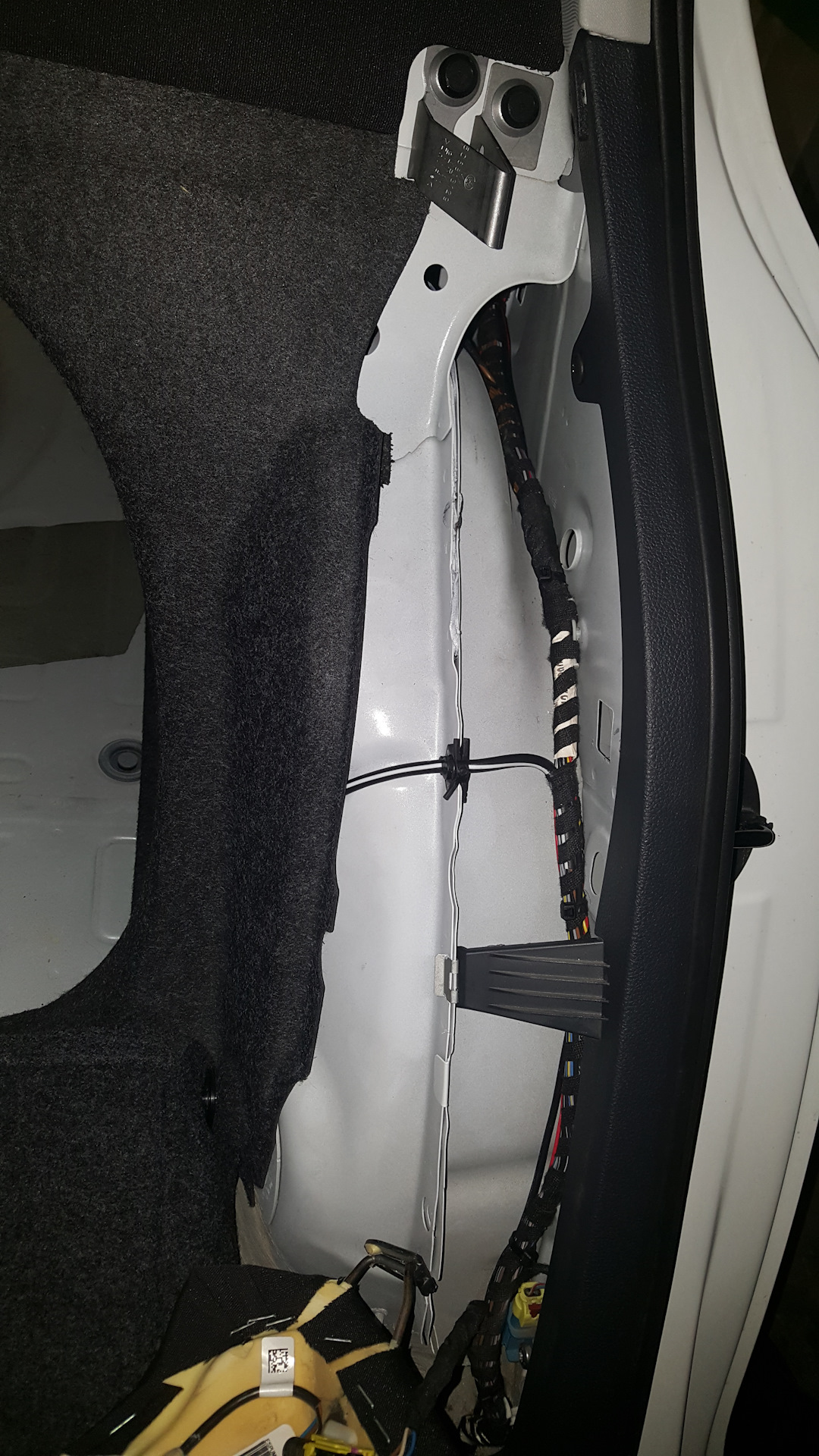

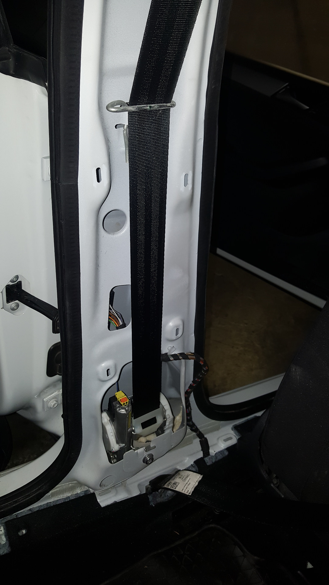

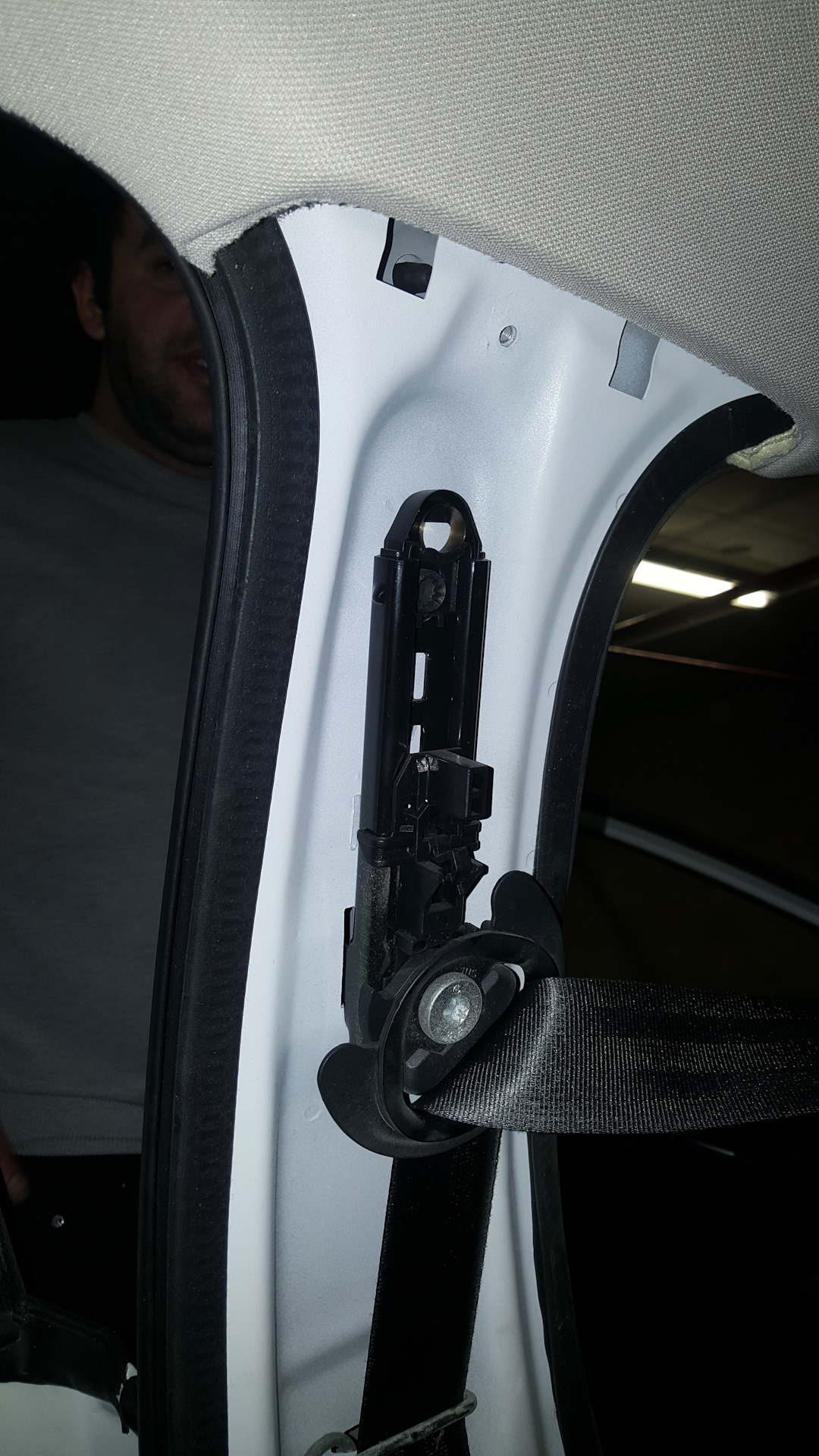

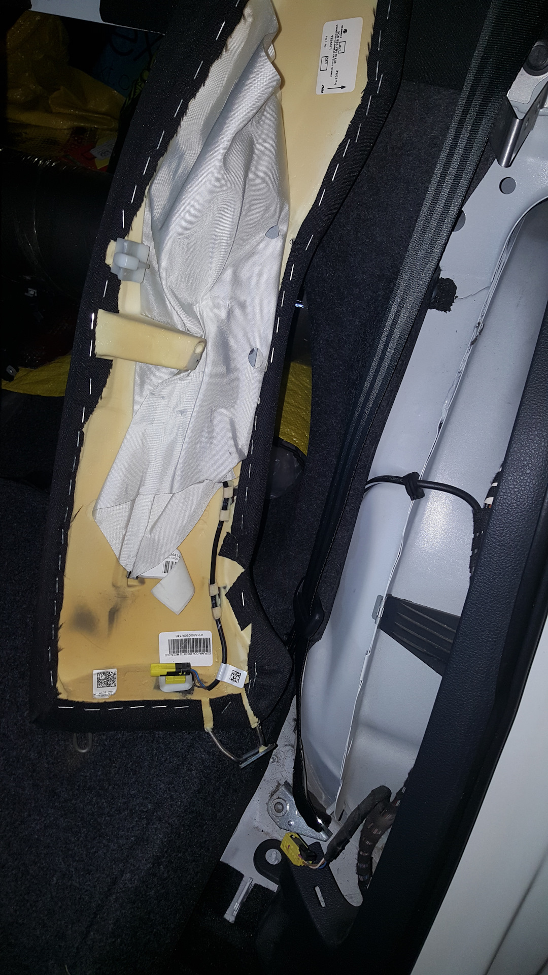

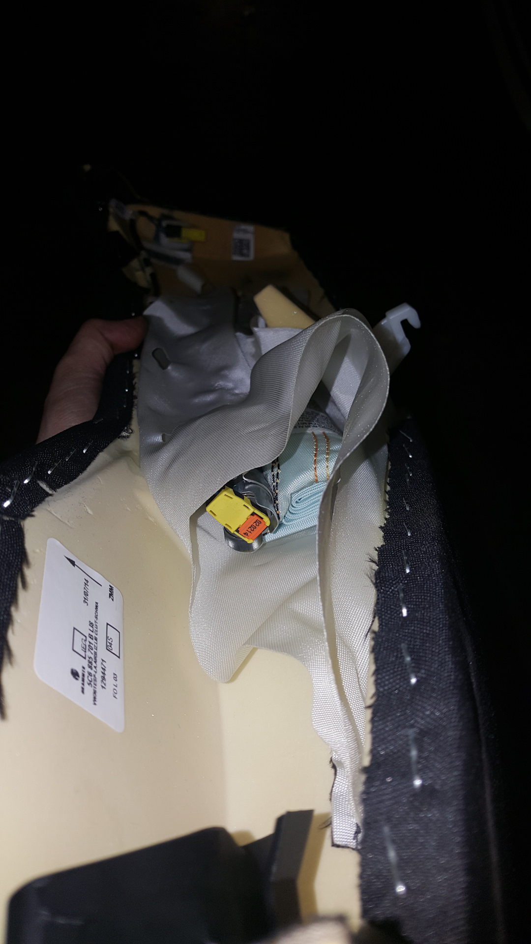

Пришлось полностью снимать весь левый порог, диван заднего сиденья, левый батон (осторожно, в нём подушка безопасности) и левую обшивку багажника, а так же накладку панели крышки багажника и пластиковую накладку на левой дуге багажника. Проводку провёл вдоль заводской косы. Плюс 12V (красный кабель) взял из салонного блока предохранителей (31ый пин активен после включения зажигания) через предохранитель на 5А, минус (коричневый) и массу (синий) с левого штекера заднего фонаря на крышке багажника, правда пришлось врезаться в него, так как родные пины не смог вытащить из фишки, а времени было мало.

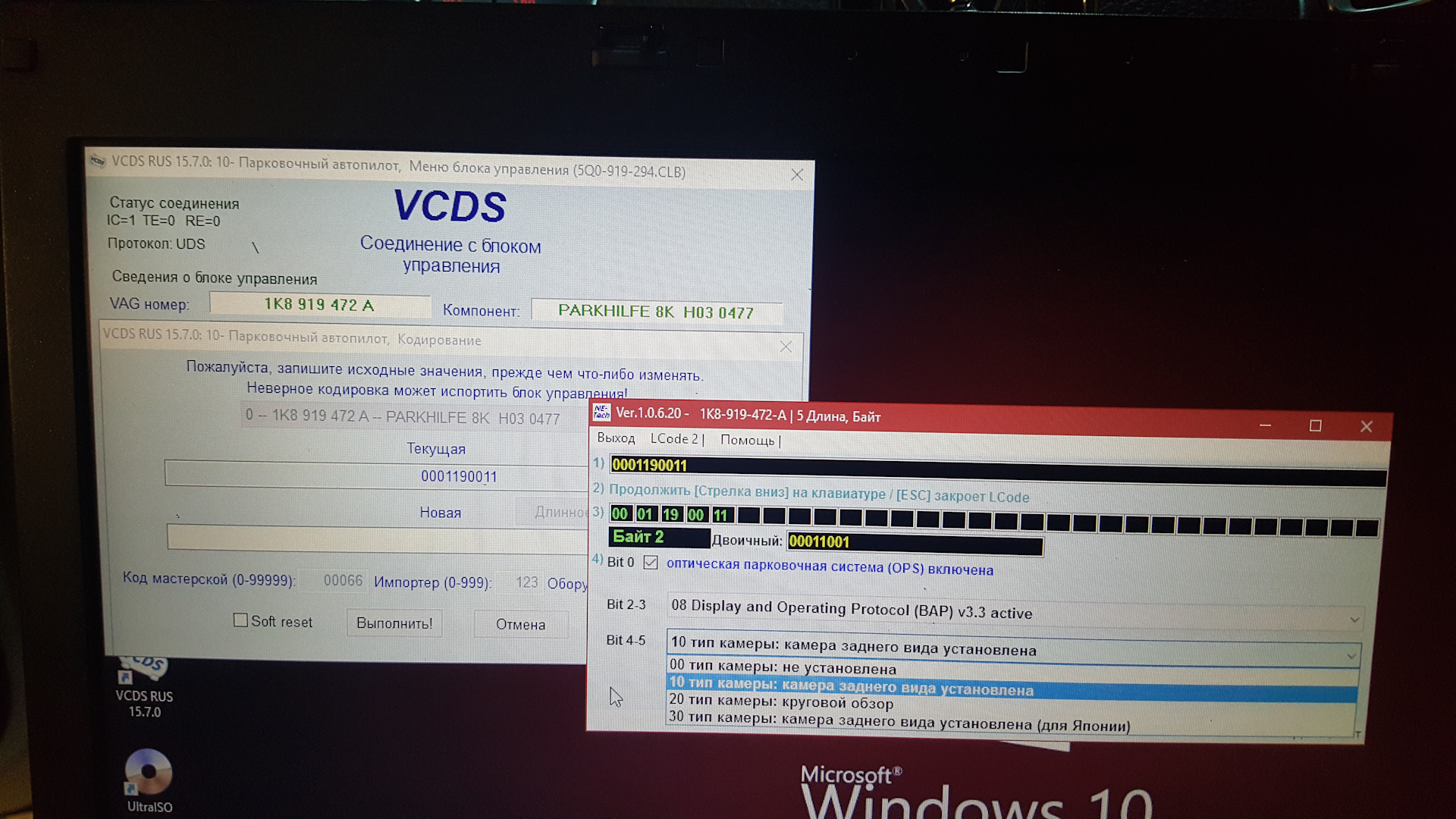

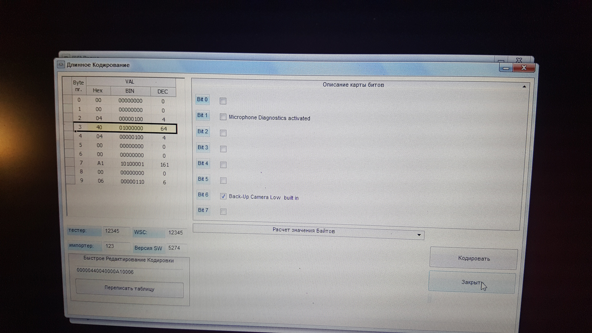

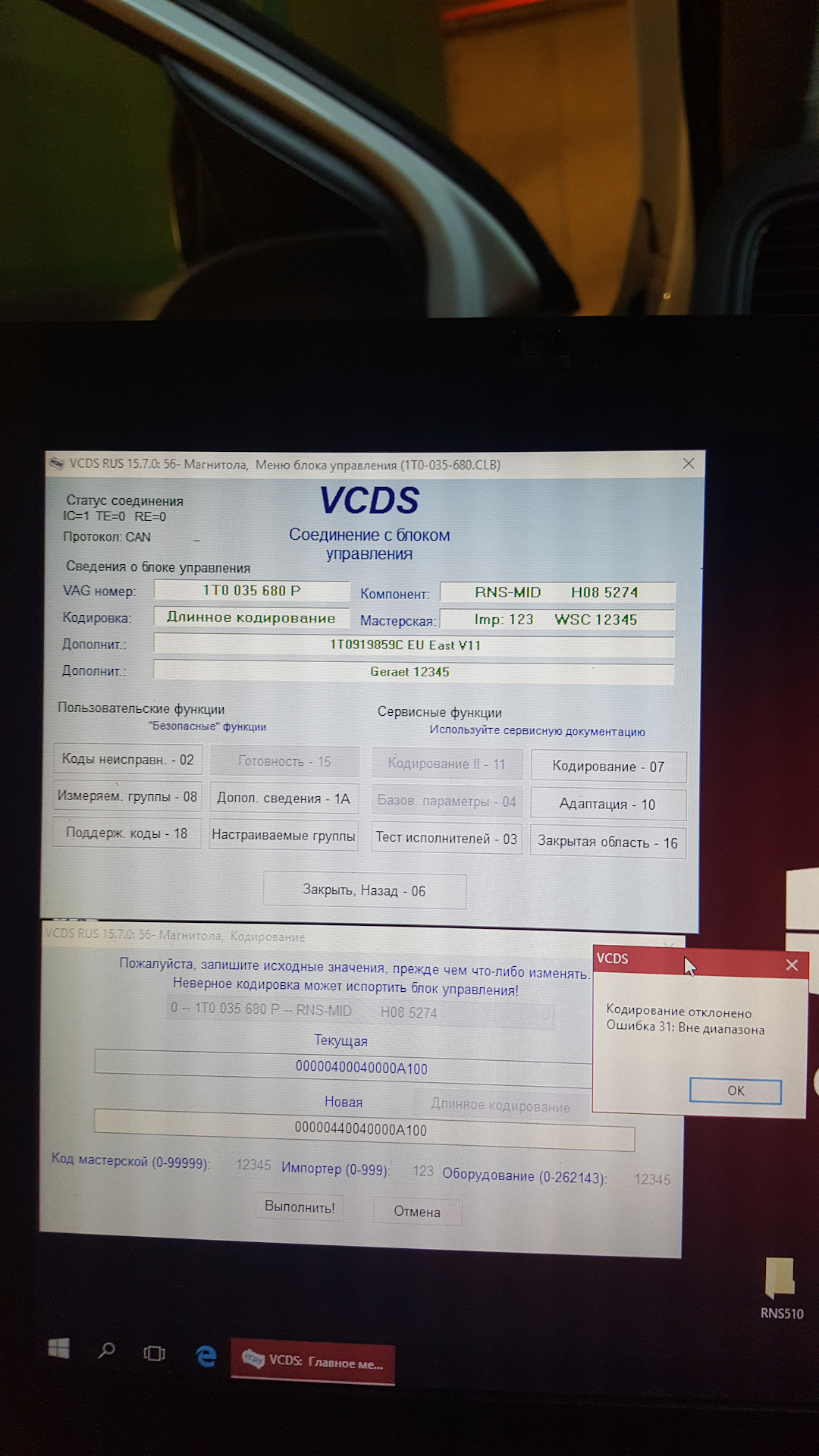

Закодировать РНС510 получилось только при помощи VCP, хотя раньше любые блоки получалось кодировать VCDS'ом. Интересно, что в некоторых блоках VCP показывает, что байты активны (стоит галка), а VCDS показывает, что они не отмечены, например, в slave (задних) блоках дверей, где нету описания байтов.
Единственная разница с теми отчетами которые я видел на драйве (за исключением батонов), это то, что у меня в блоке парктроников за одновременное отображения работы парктроников и камеры отвечает 4-5 бит 2го байта.
Всем спасибо за помощь и консультацию!

не понял, у тебя есть подушки в задних сиденьях?
Да, а точнее в батонах самих
прикольно
8 подушек в комплектации
Траектория не меняется?
Нет, без блока траектории
Жаль, что нельзя блок траекторий от парктроника присобачить к камере!)
Блок траекторий от парктроника — это что-то новое…
Ну хз как там, но у меня на Композишин Медиа 2 при активном парктронике, при повороте руля показывается траектория.
А при чем здесь парктроники? Они к траектории никакого отношения не имеют.

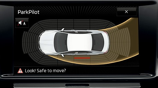

Имеешь ввиду чтобы картинка сенсоров парктроника была наложена на траекторию камеры?
Нет, картинка есть. Именно траектория на камере.
Piston82
Немного не понял тогда про что ты
Я о том что паркинг асист показывает на экране траекторию движения. Откуда он её берет, есть блок или мозги рулевой колонки подсказывают? И отсюда теория о том что и Камера могла бы подтягивать эту траекторию с парктроников.
Кажись от G85 сенсора берет эту инфу
