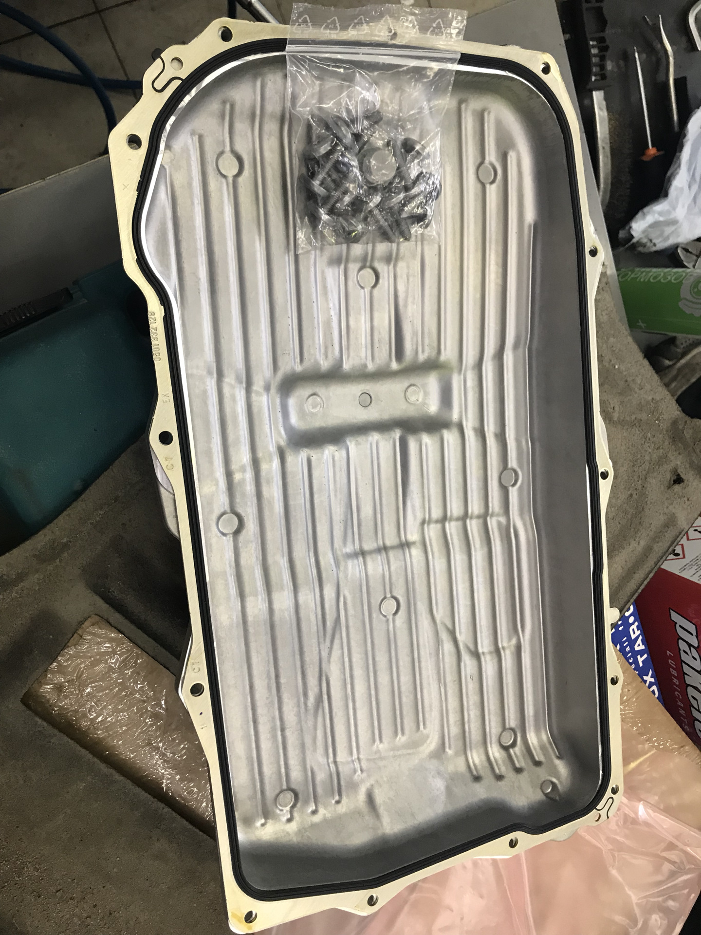

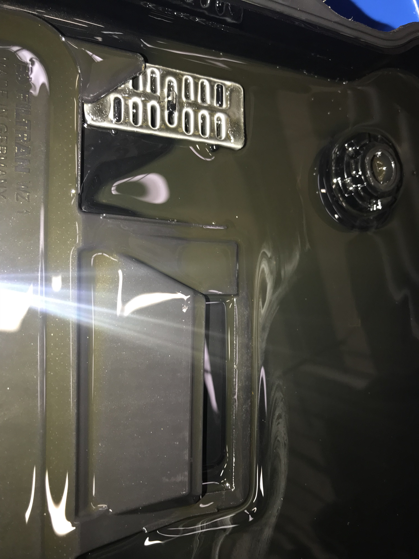

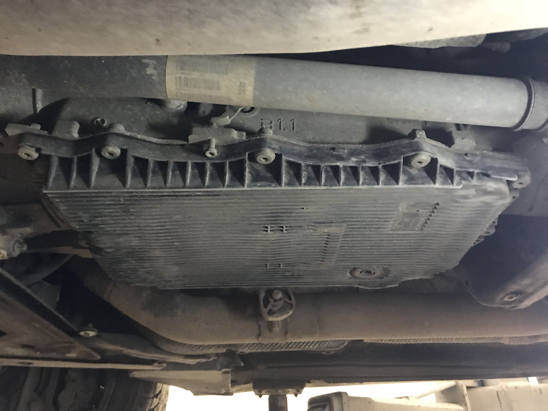

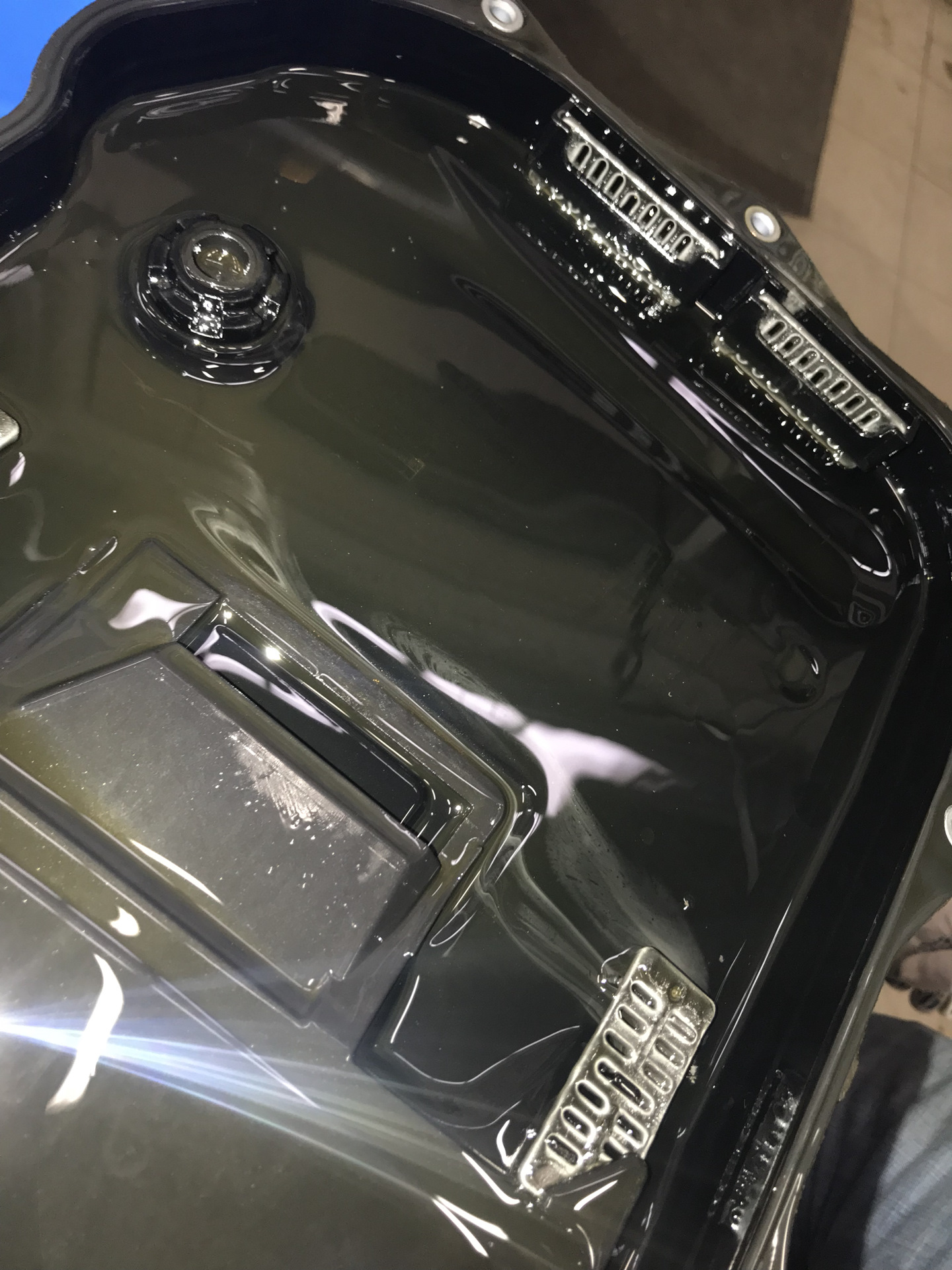

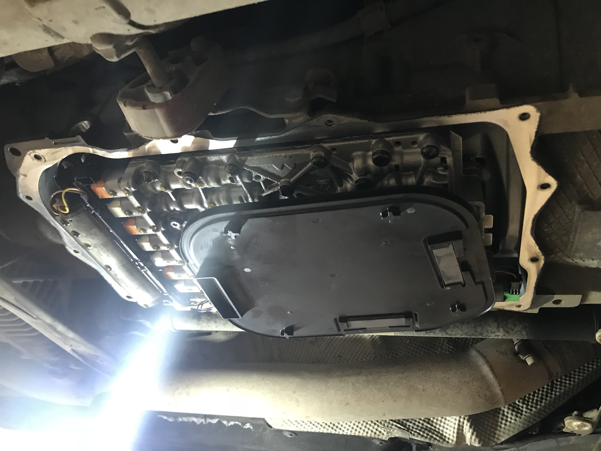

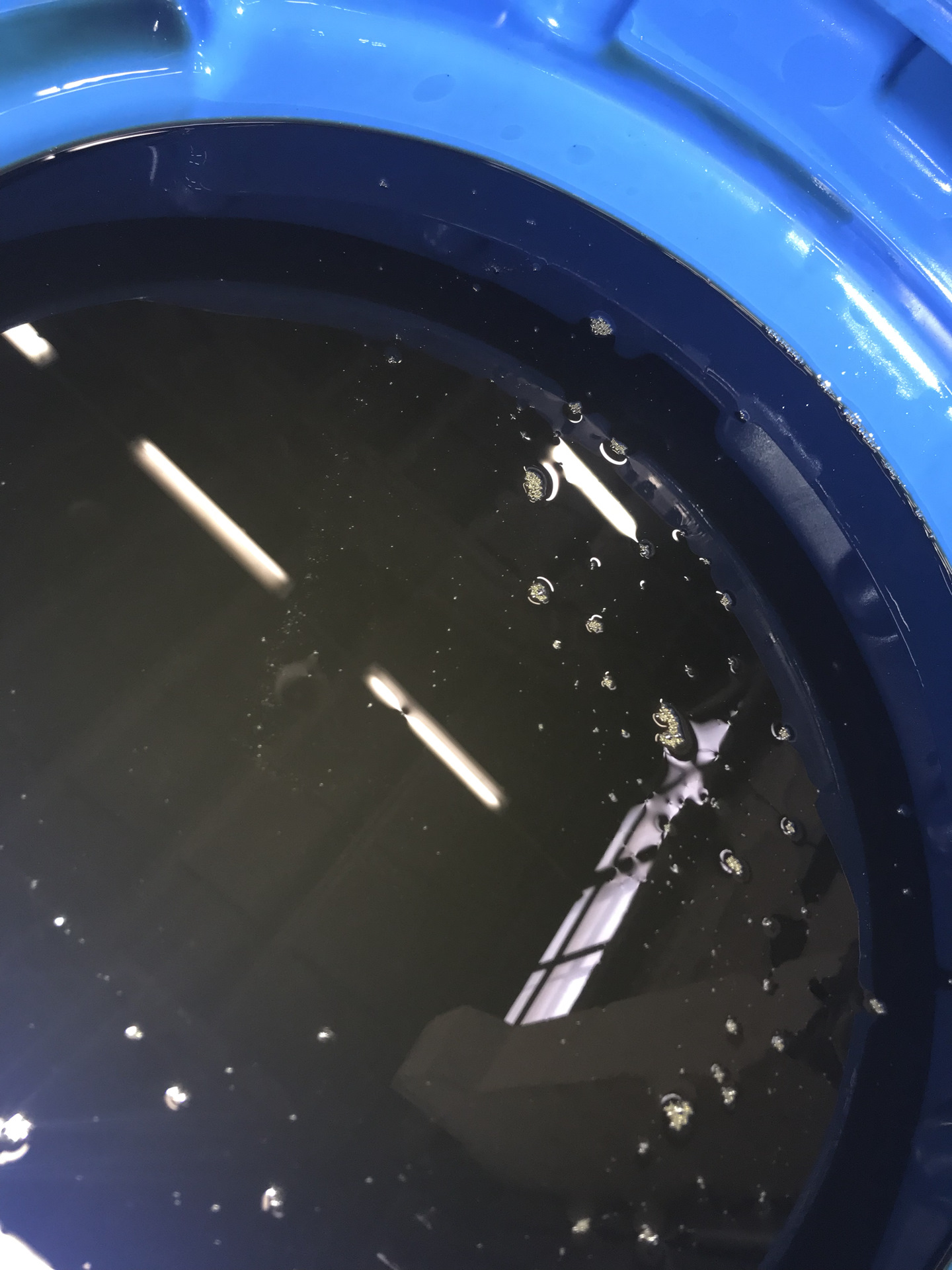

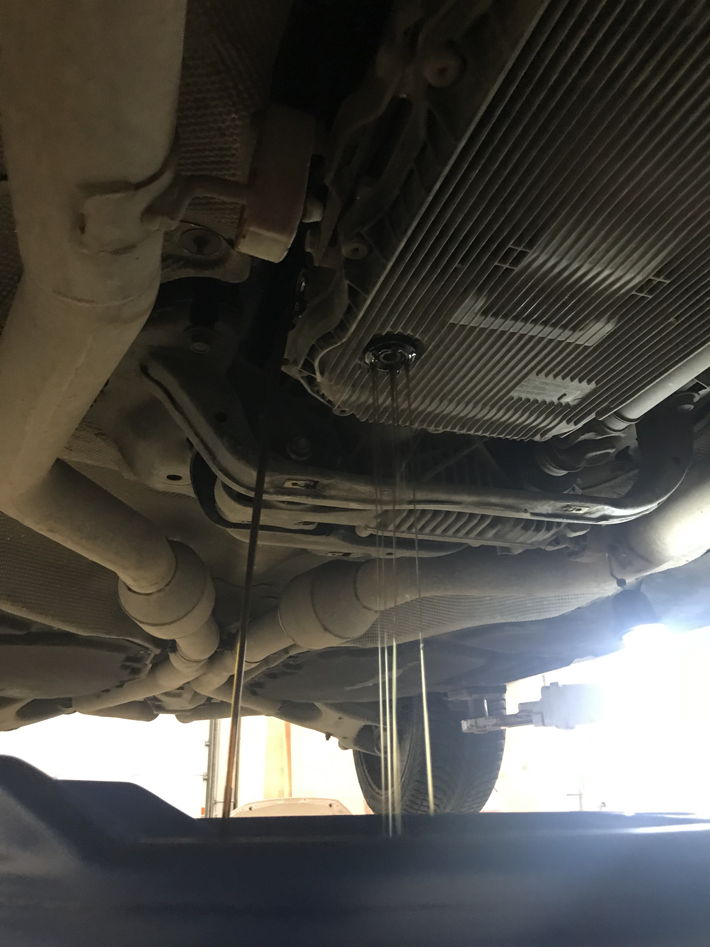

Пробег 102000км решил заменить масло в коробке. Слил масло и ужаснулся ! Что цвет что запах просто жесть! Как они пишут что масло на весь срок службы автомобиля?!

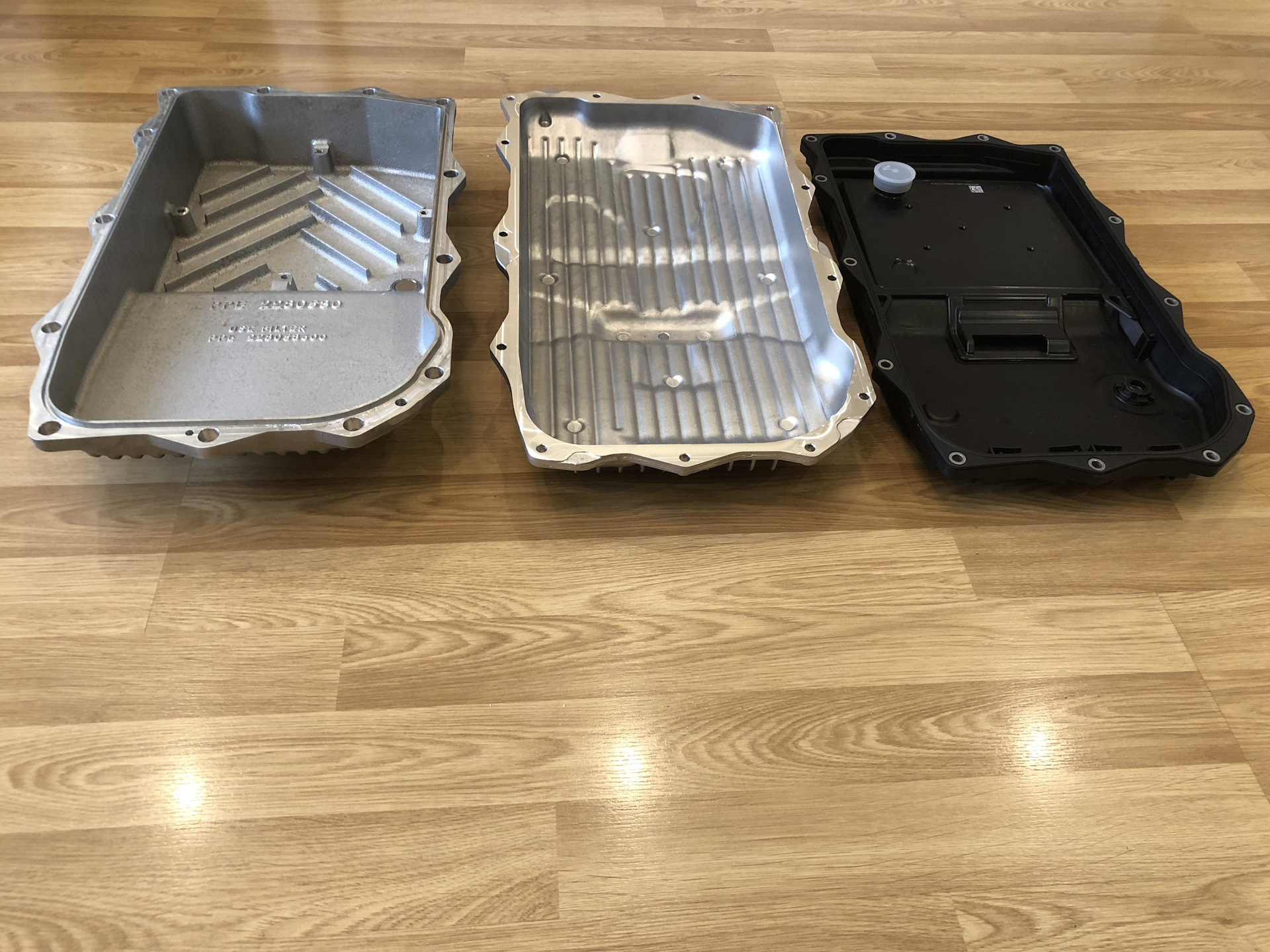

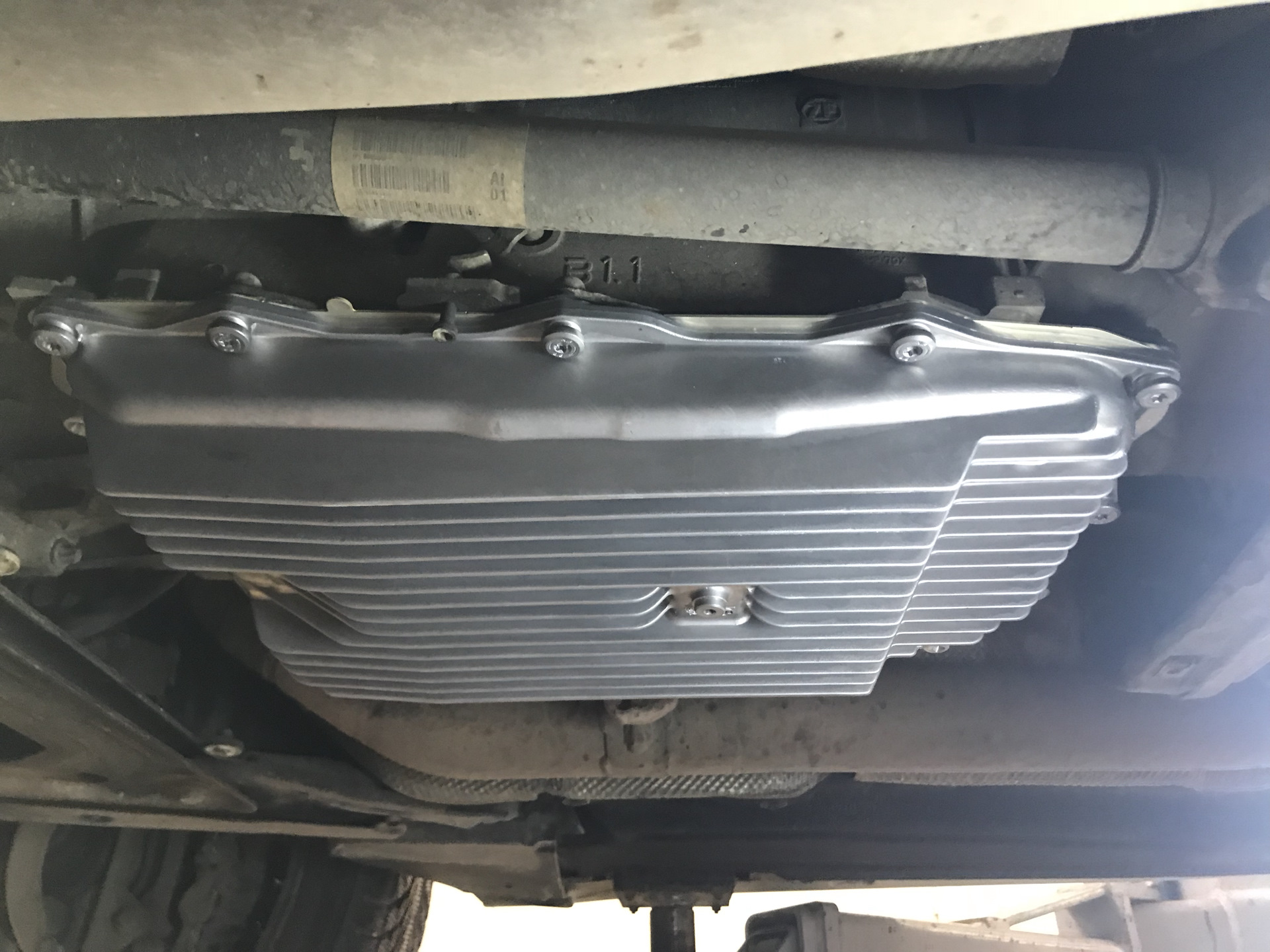

Масло фильтр идёт в поддоне и раз его менять сразу взял от х5м алюминиевый поддон.
Масла по итогу залил на 1 литр больше чем слил. Фото прилагаются!
Из рекомендаций масло надо менять гораздо раньше !

Норм поддон, но обьем масла он не увеличивает, лучше ставить увеличенного обьема
что за поддон с увеличенным объемом?
Поддон на эти АКПП, дает больше обьем
номера есть на коробку 8HP70?
Не подскажите номер поддона ?
24117855261
А ведь к алюминевом поддону нужен и другой фильтр маслянный и прокладка. Есть номера их?
В чем преимущество алюминевого?
Теплообмен

Лично мне не не понятна позиция официалов, что масло залито на весь срок службы. ZF рекомендована частичная замена масла (всё что сольется при откручивании сливной пробки, чтобы слить полностью надо коробку снимать) на пробеге 60-80 тысяч километров. Я на F10 так и сделал, масло было еще очень даже ничего. На F15 буду точно так же делать.
Кстати, так же есть мнение, что если не заменили масло на рекомендованном пробеге, то лучше не лезть, особенно после пробега 100 тысяч.

Нет слил откуда смог и залил Pakelo масло
Хм, почему не ZF?
У Pakelo самые крутые масла и в первую очередь трансмиссионные из Ферари именно из за надежности и выбрали
зря не ZF, для акп важна вязкость масла при 100 градусах, у ZF(шелл) оно 5,5 ! все гоночные масла какие бы не крутые были всегда имеют большую вязкость, немного конечно, грубо 6,5-9 для наших коробок! Тем более смена масла частичная, оптимальнее лить тоже самое для смешивания! Вообщем масла которые гуще влияют на работу соленоидов, при холодной коробке переключения будут не плавные иногда и с паузой… все из опыта собственного, после купил ZF и два раза подряд заменил частичной заменой, очень рад, что мои умозаключения, подтвердились положительным финалом !
