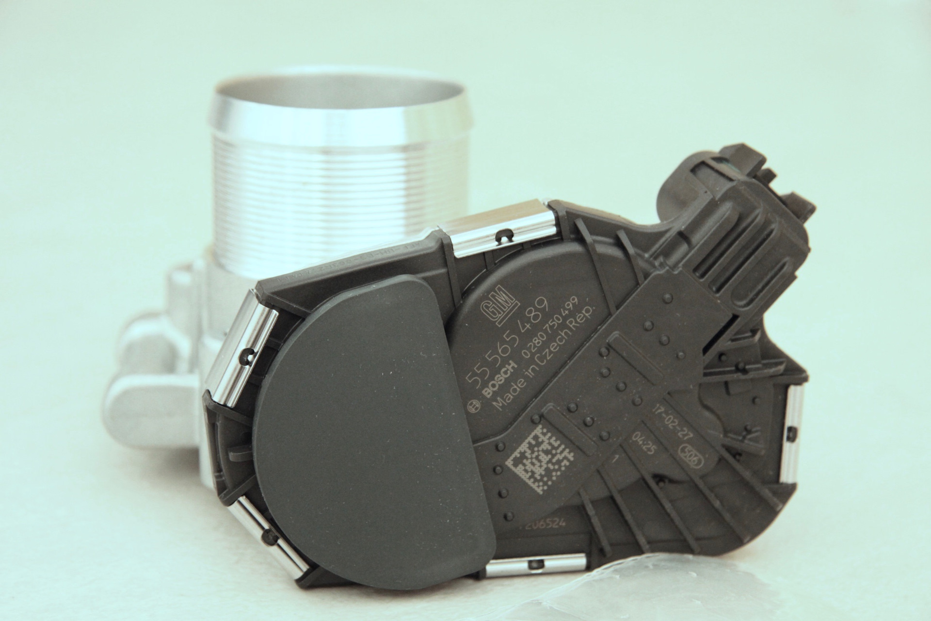

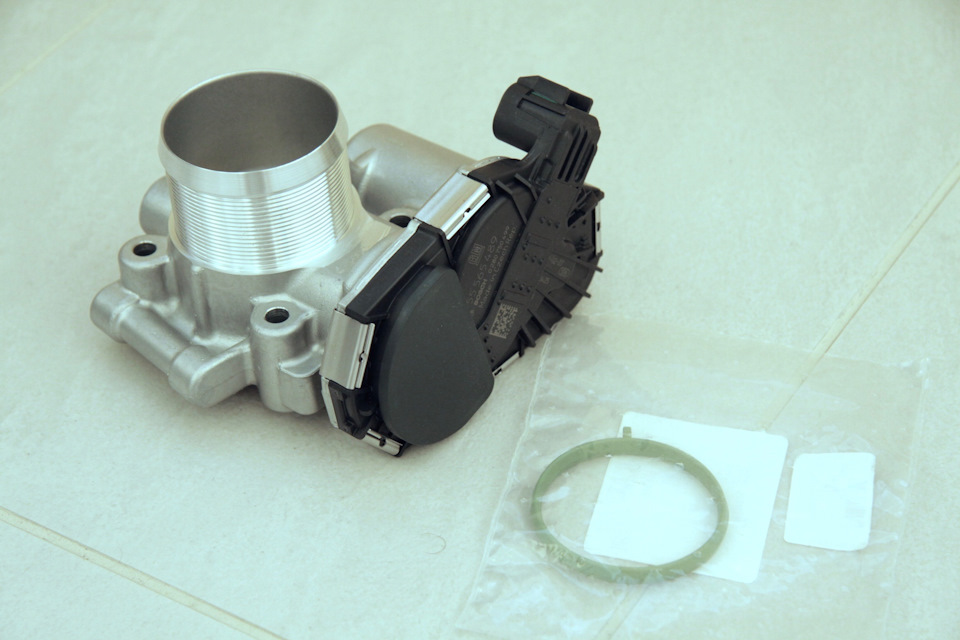

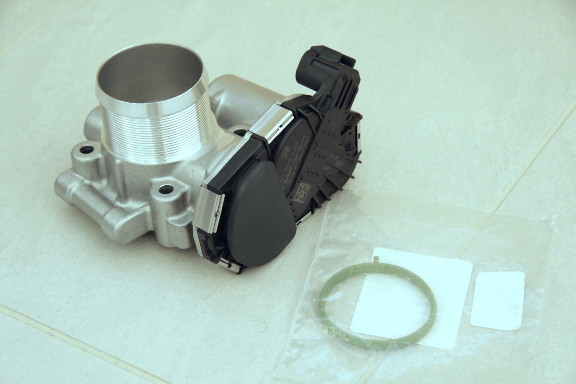

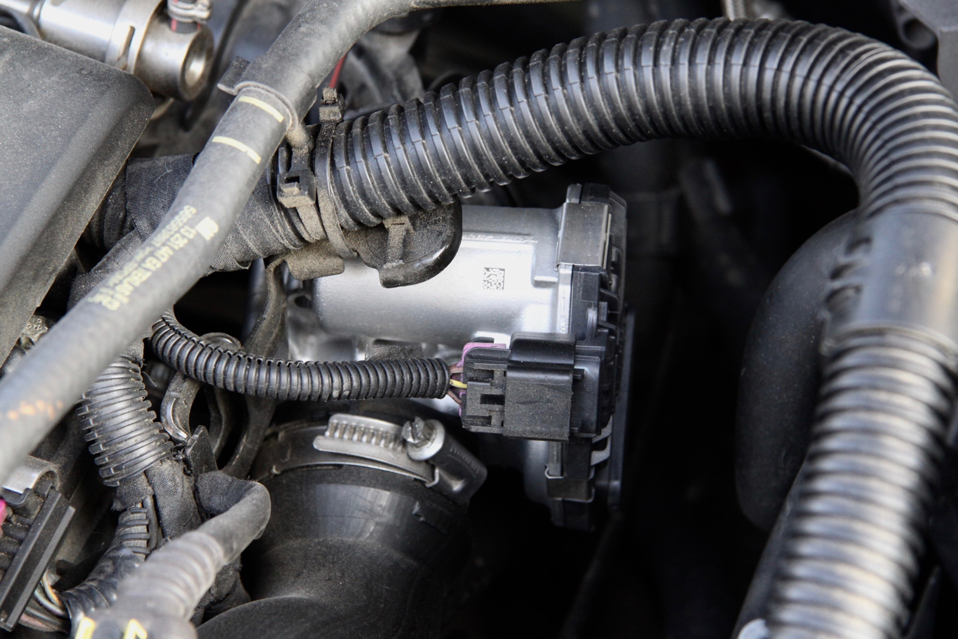

С начала февраля меня стали посещать ошибки на БК…
И самое тупое, что машина после этого глюка отказывается реагировать на газ. Вообще никак. Овощ.
Помогает только перезапуск двигателя. И то не с первого раза.
Диагностика показала на дроссель, плохой контакт. Почистили, продули — поставили обратно.
Неделю тишина, а потом снова… И это стало происходить все чаще и чаще…
Особенно ужасно, когда это случалось на перекрестке при повороте, на светофоре, когда загорелся зеленый или на трассе…
Пришлось покупать новый. Заказал BOSCH. Приехал GM =))
Все работает теперь как часы. Знаю что можно было попробовать реанимировать старый дроссель, но я хочу быть уверенным в завтрашнем дне. Поэтому нафиг))
