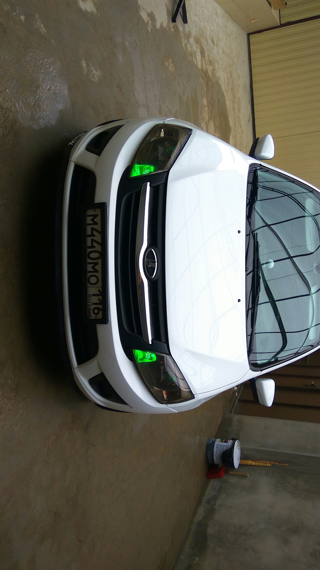

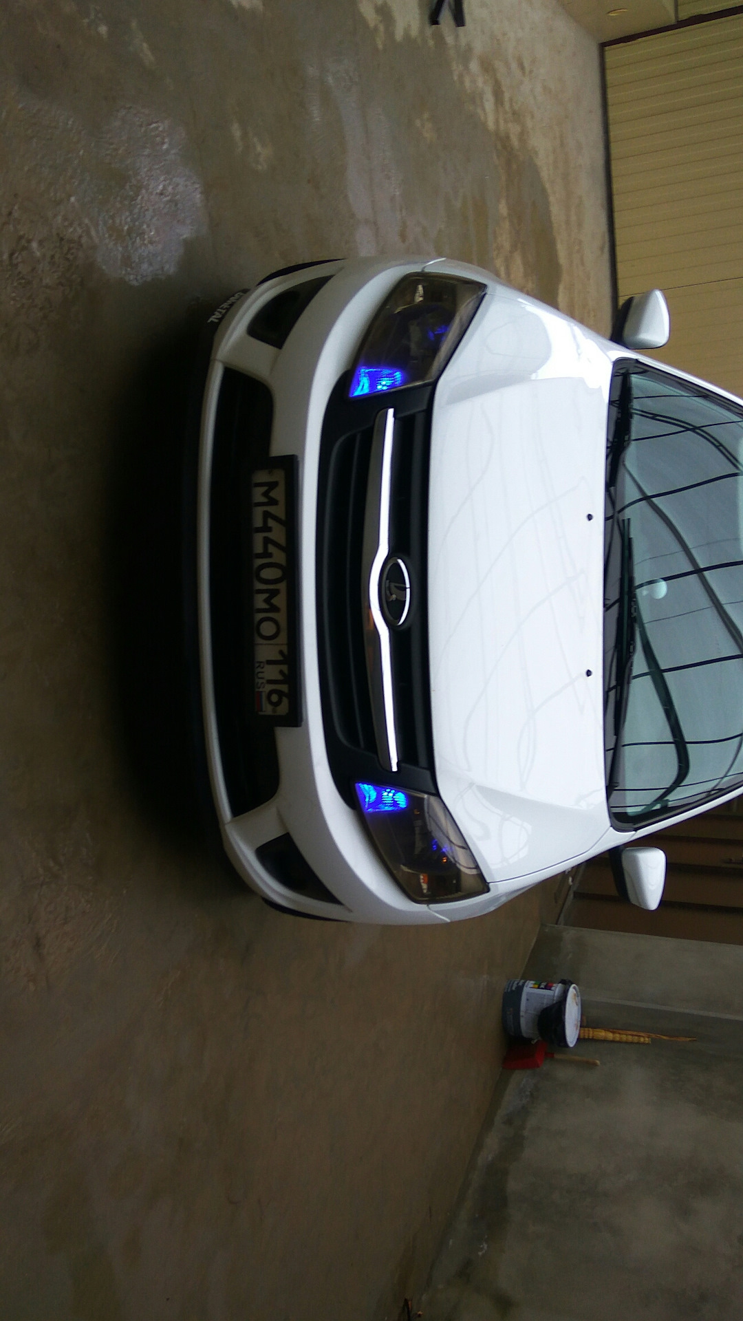

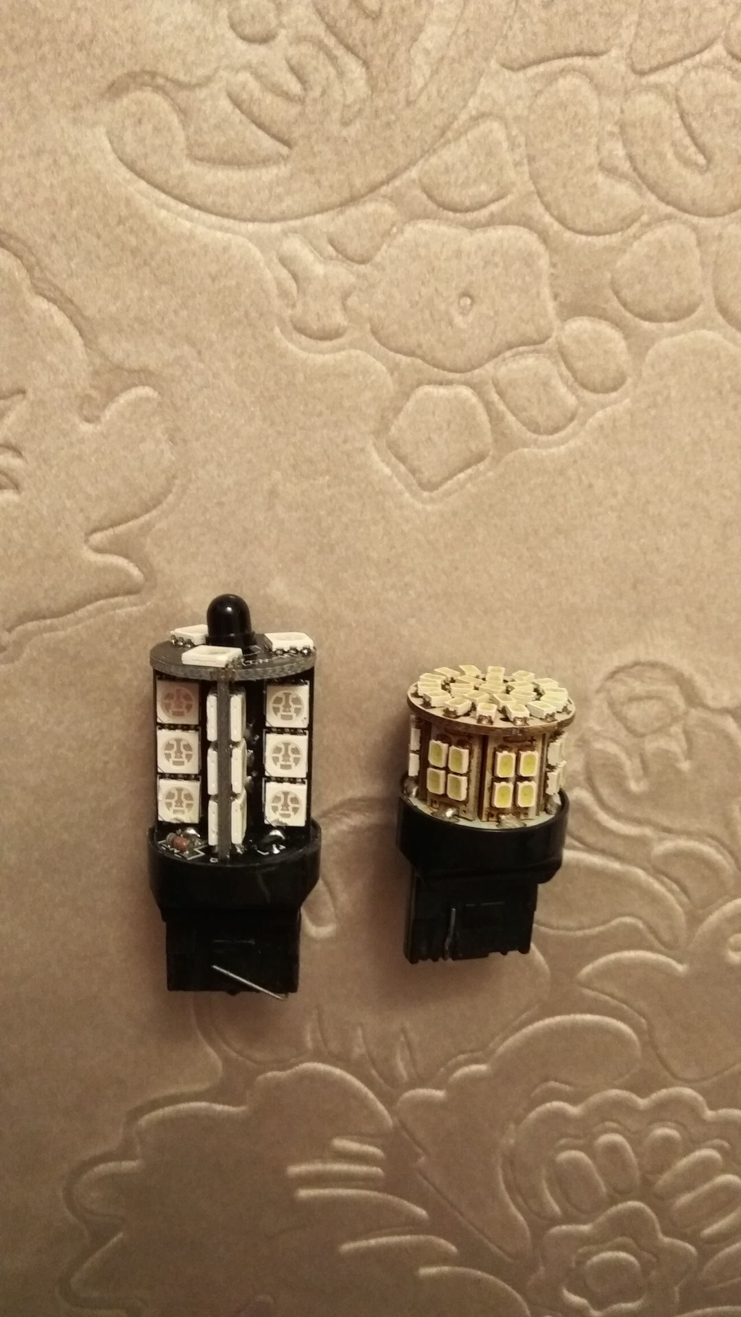

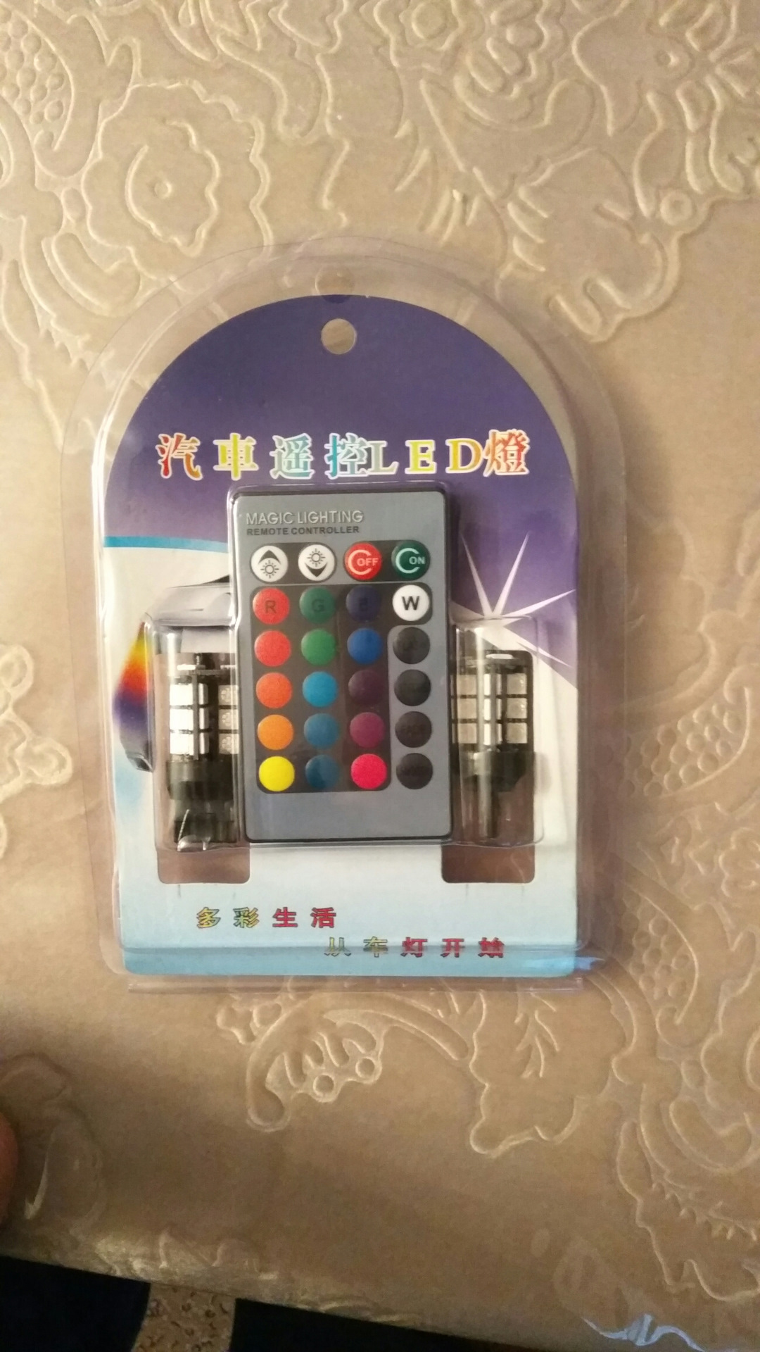

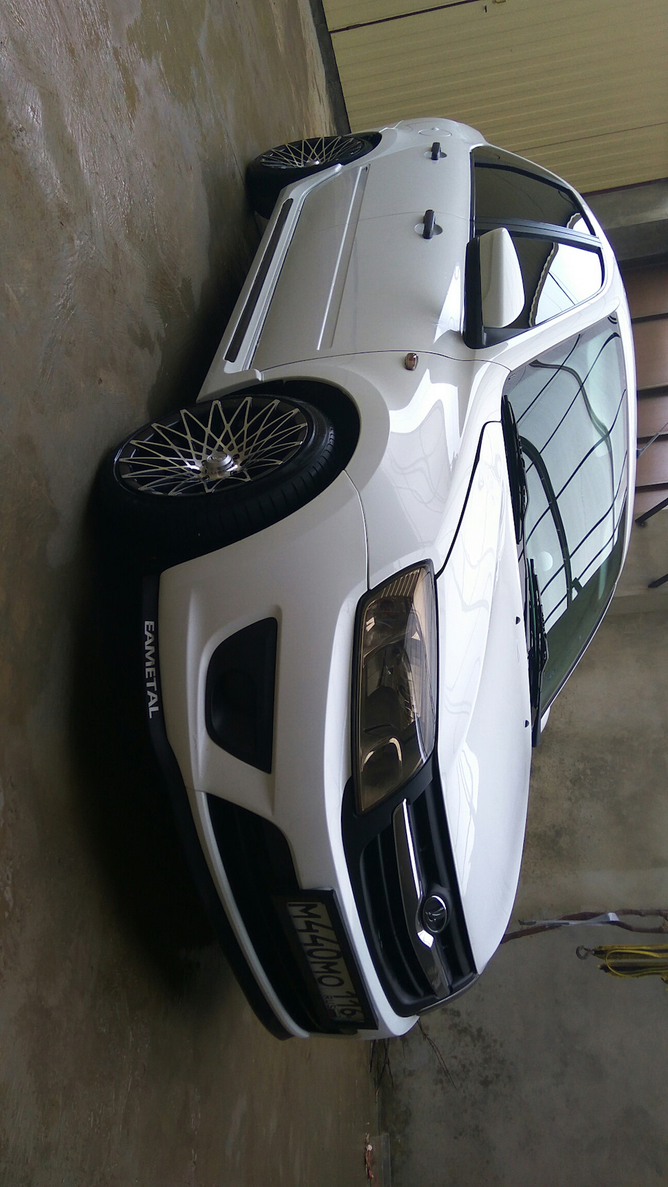

Искал я их долго и нашел, для цоколей т10 есть сколько хочешь, а вот для наших не было. Для сравнения те стоят около 200 рублей а для наших 500. Прикольные но до ума ещё не доведены как я понял, или мне чтоли такие попались не знаю. Короче по одному когда в цоколи суешь работают, а когда оба вместе включаешь через салонный переключатель, работает только один а второй не хочет. Подключены они так что загораются только когда переводишь переключатель в режим габариты. Надо будет что то придумать с этим, посоветуйте стабилизаторы.

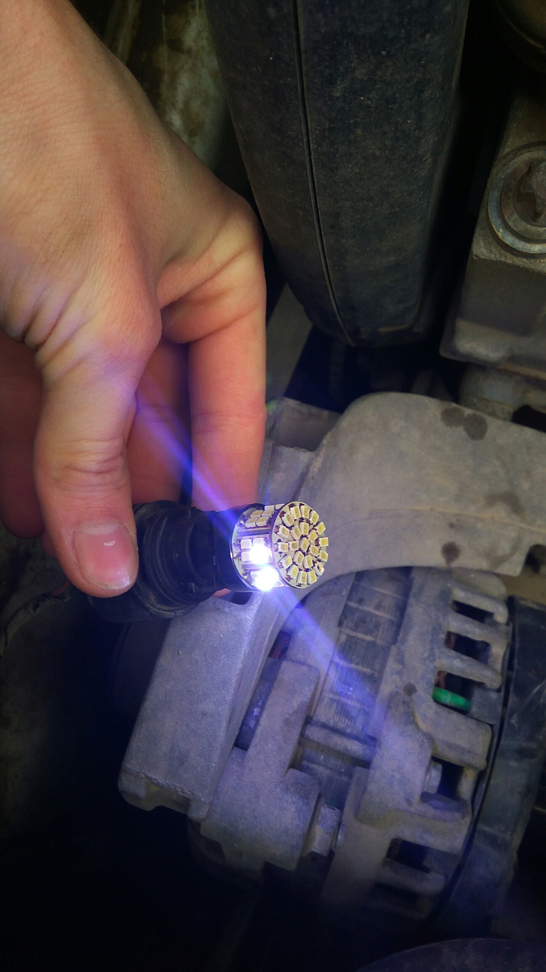

И ещё не могу понять в чем причина того что с левой стороны на старой лампе диоды почти полностью выгорели, а с правой как новая и все диоды целые.

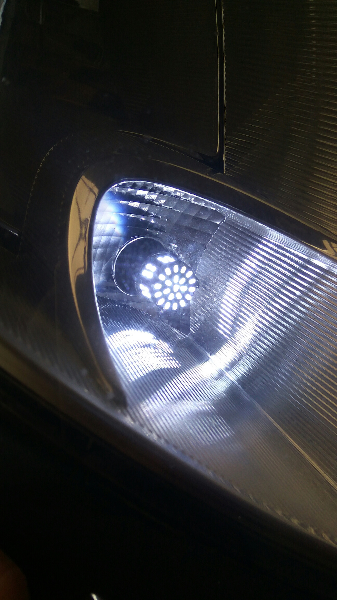

Ну и как давно планировал поменял поворотники на белые + обклеил пленкой что осталось от фар.

тоже такие купил только за 140р на джуме но под них надо стабы напряжения ставить а то они быстро умрут! а диоды твои сгорели потому что при пуске мотора скачет сильно напряжение вот и вся проблема нужны стабы напряжения на али по 150р
Можешь ссылку дать на них? Эту проблему диодов знаю, у меня нет постоянного дхо только режим габариты и габариты+фары, перед зажиганием всегда тушу весь свет. Все равно как то странно что одна как новая а от другой мало что осталось…

по светодиодным ДХО которые у тебя установлены — могу ответить почему левая быстрее выгорела. причин может быть много, но основные: плохой контакт, длина проводки, светодиоды плохо охлаждались. Все вроде берут Ванесси . Вот ссылка: ru.aliexpress.com/item/2-…10208.99999999.339.HHOKzk
