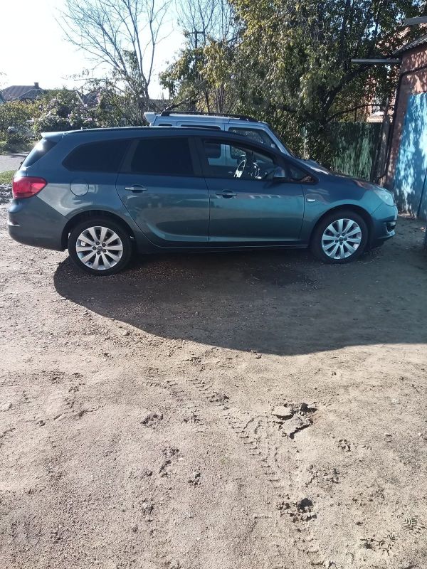

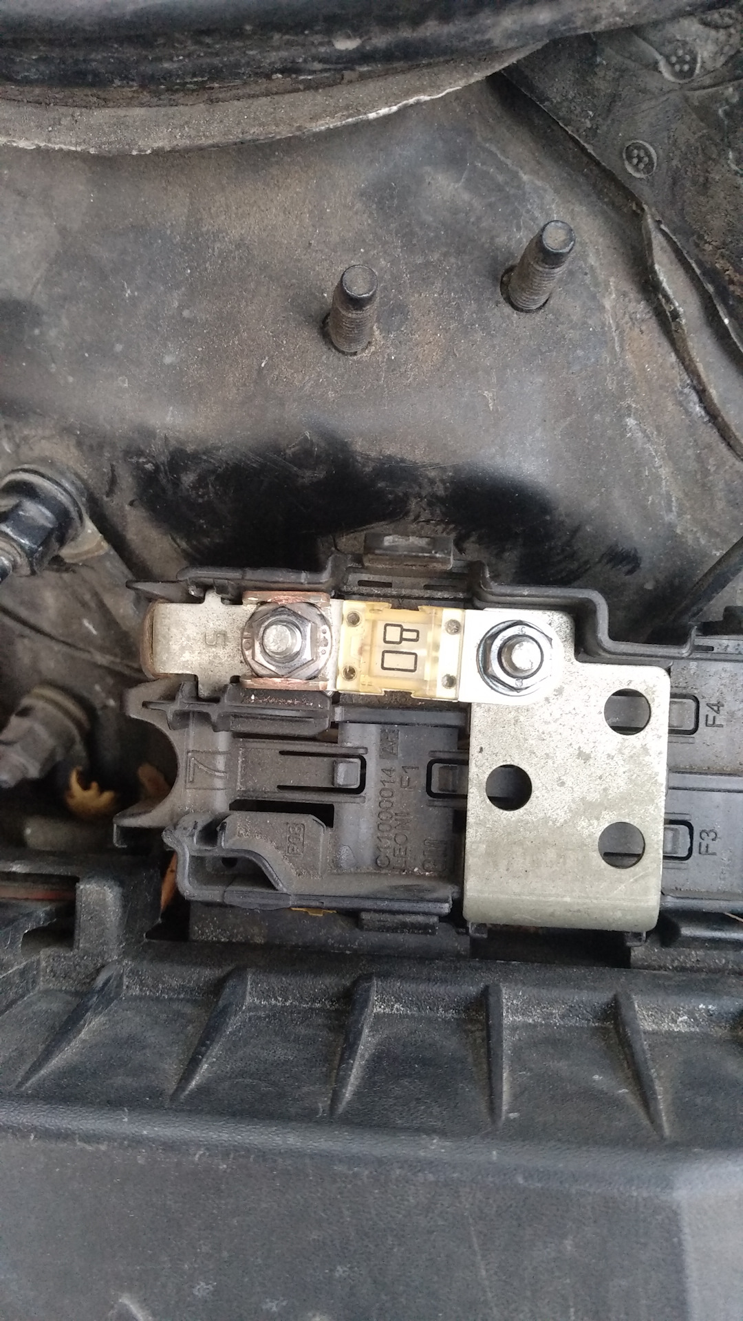

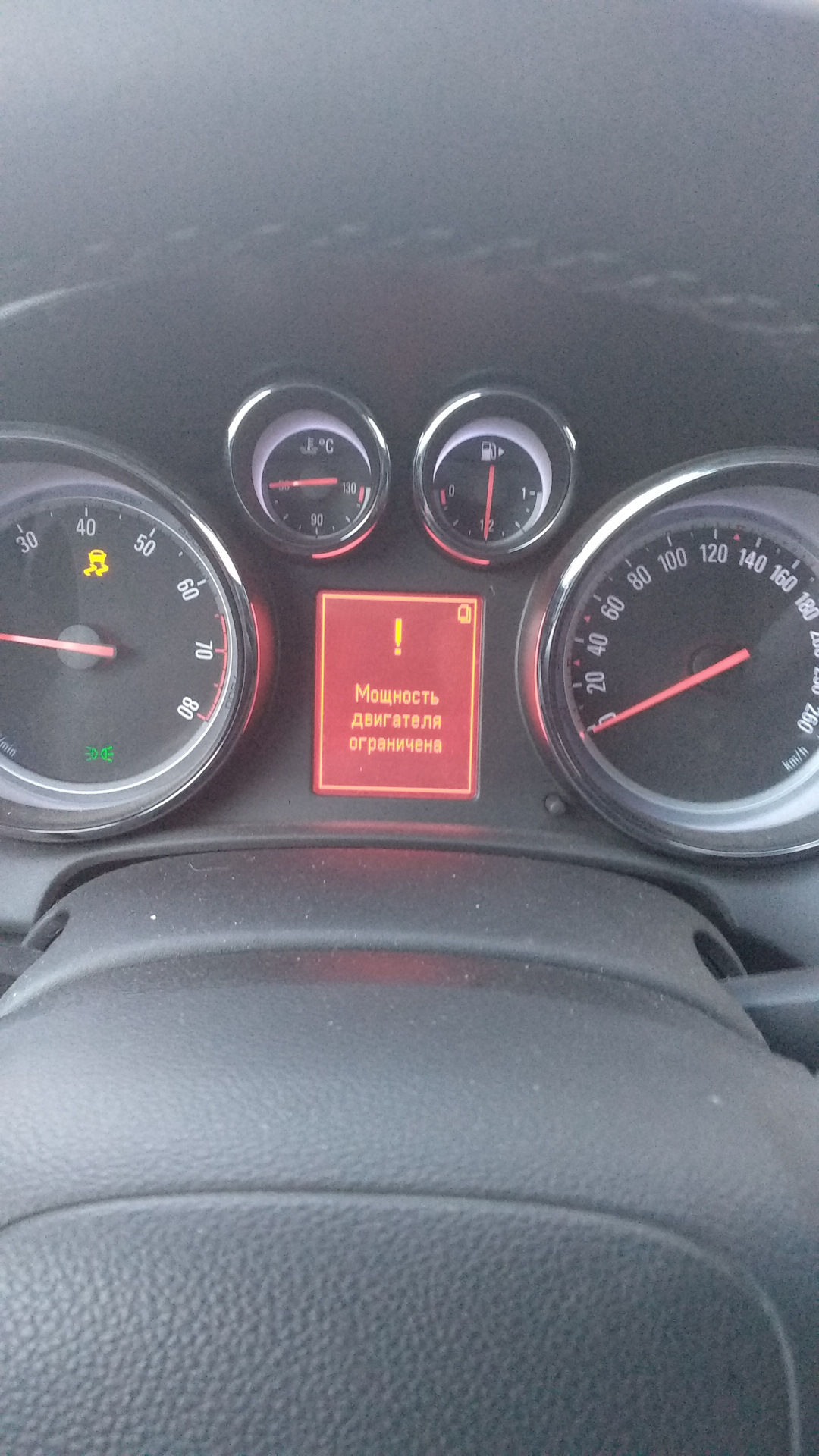

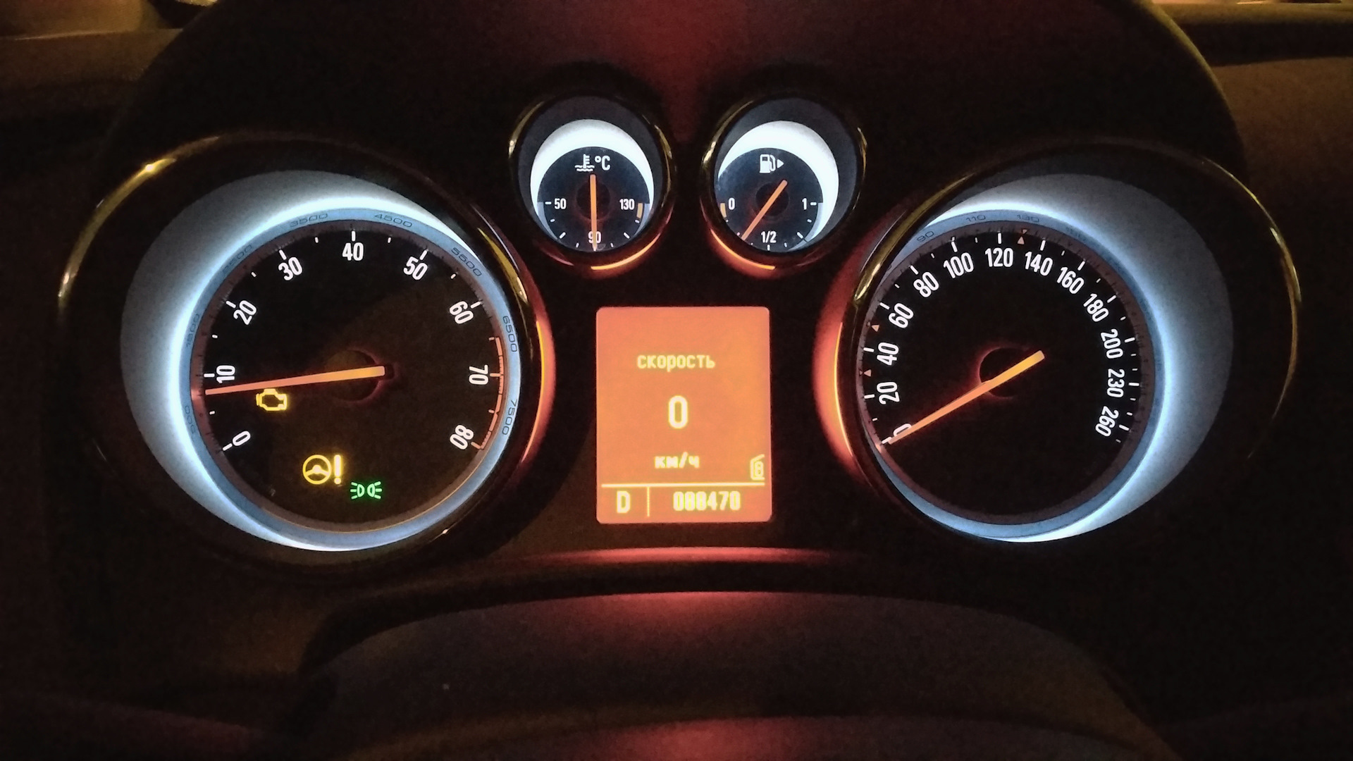

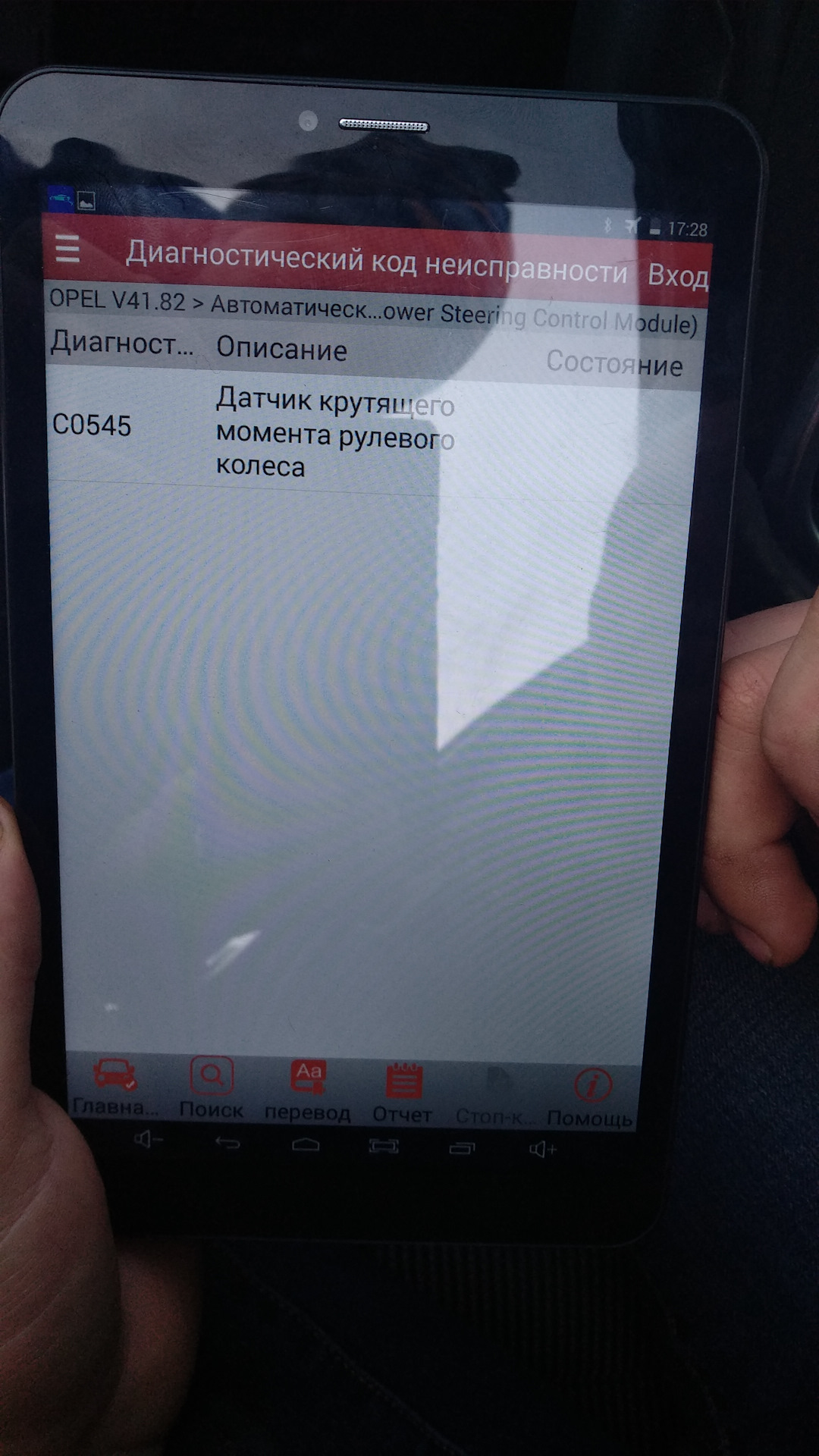

Сбылась мечта, путешествие Москва-Минск-Краков-Минск-Москва на автомобиле, с пересечением границ, ожиданиями в пограничной зоне, перемещением на дорогах 30-50-70-30. Невероятно красивым Краковым, посещением Освенцима и соляных пещер. Опель выдержал 3400км. Опель брахлил. За 46км до Москвы выдал — сервис усилителя руля. До этого сдох датчик кислорода номер 1 с его ошибками p0132 p0134. И непонятными: ограничение мощности, esp и прочей лабудой. Классика, потек бачок антифриза. Самым страшным оказалась ошибка p0545 датчик крутящего момента рулевого колеса. После первого проявления, машина постояла, подергал-пооткручивал предохранитель на 80а и СУР ушел с приборной панели, спустя 3 дня снова появился и никакие манипуляции не привели руль к жизни. Приговорили к замене рейки, беру бу взамен своей +25тр + замена. Устал ли я от Опеля? Есть немного, впереди ещё компрессор кондиционера.
P.S.
диагностика ошибок -800р.
снятие и установка — 5тр.
ремонт рейки — 25тр.
сход-развал 2.5тр.
Итого: 33.2тр.

Тоже менял рейку под пыльник вода в датчик попадала и контакты окислились и отвалились! Ищи просто рейку тебе мотор на хрен не нужен 25 дорого! 10к рейка обошлась и 5к работа.( так дочитал! что у тебя гур что ли? Проблему описал эур)
10 рейка на эур?
Да! Только рейка, без привода
У меня ЭУР. Уже поздно))) взял за 25 комплект.

Слышал, что рейка подыхает у кого эур? Так ли это? У кого Гур, якобы проблем нет. Конструктив видимо разный…
Вполне возможно, у меня ЭУР и цена на новую не радует (((
Вот вот, я же говорю, это ещё у официалов узнал, когда они масло в Гур меняли, сказали что типа тут только жидкость раз в два года менять, а у кого эур, на рейку попадают(
Почитал, проблема в датчике, кто-то умудряется его оттуда выковырять и поставить новый, потом, калибровка и вуаля. С одной стороны деньги не лишние, но сам это точно не сделаю, просить кого-то, опять платить деньги. Сколько выйдет в итоге… Не знаю.
До него ещё долезть надо, это как минимум гараж надо с ямой желательно, тогда может после дня мучений и получится!
