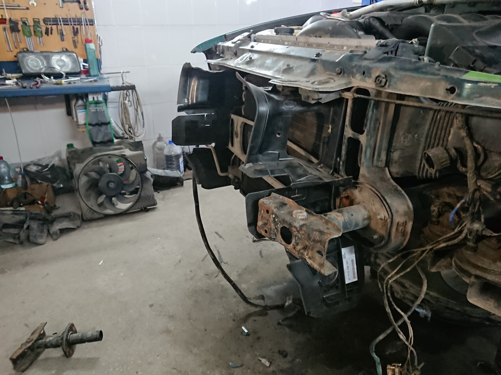

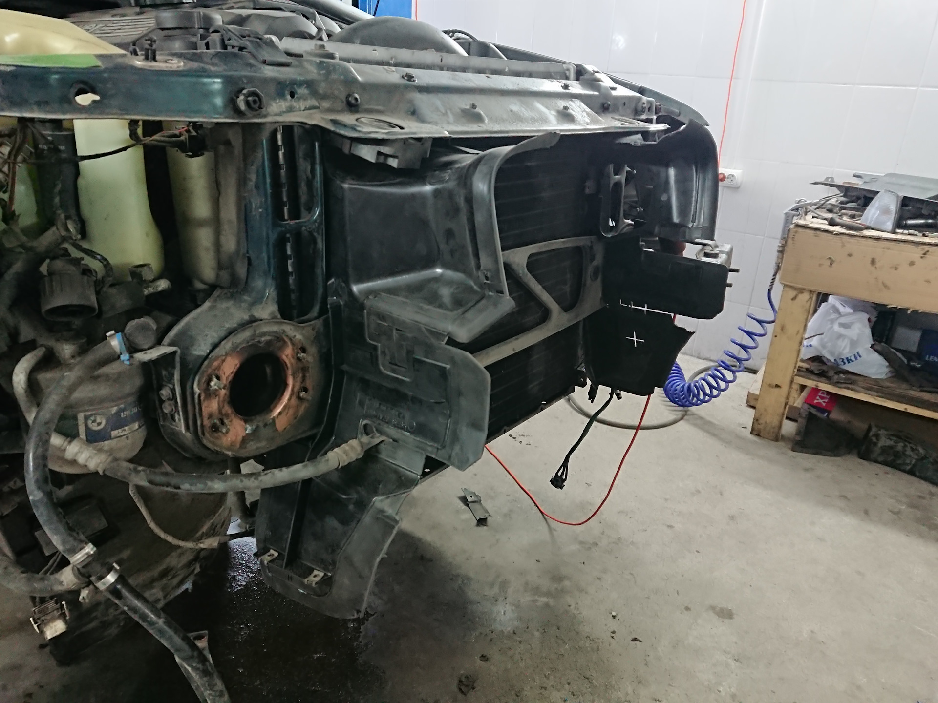

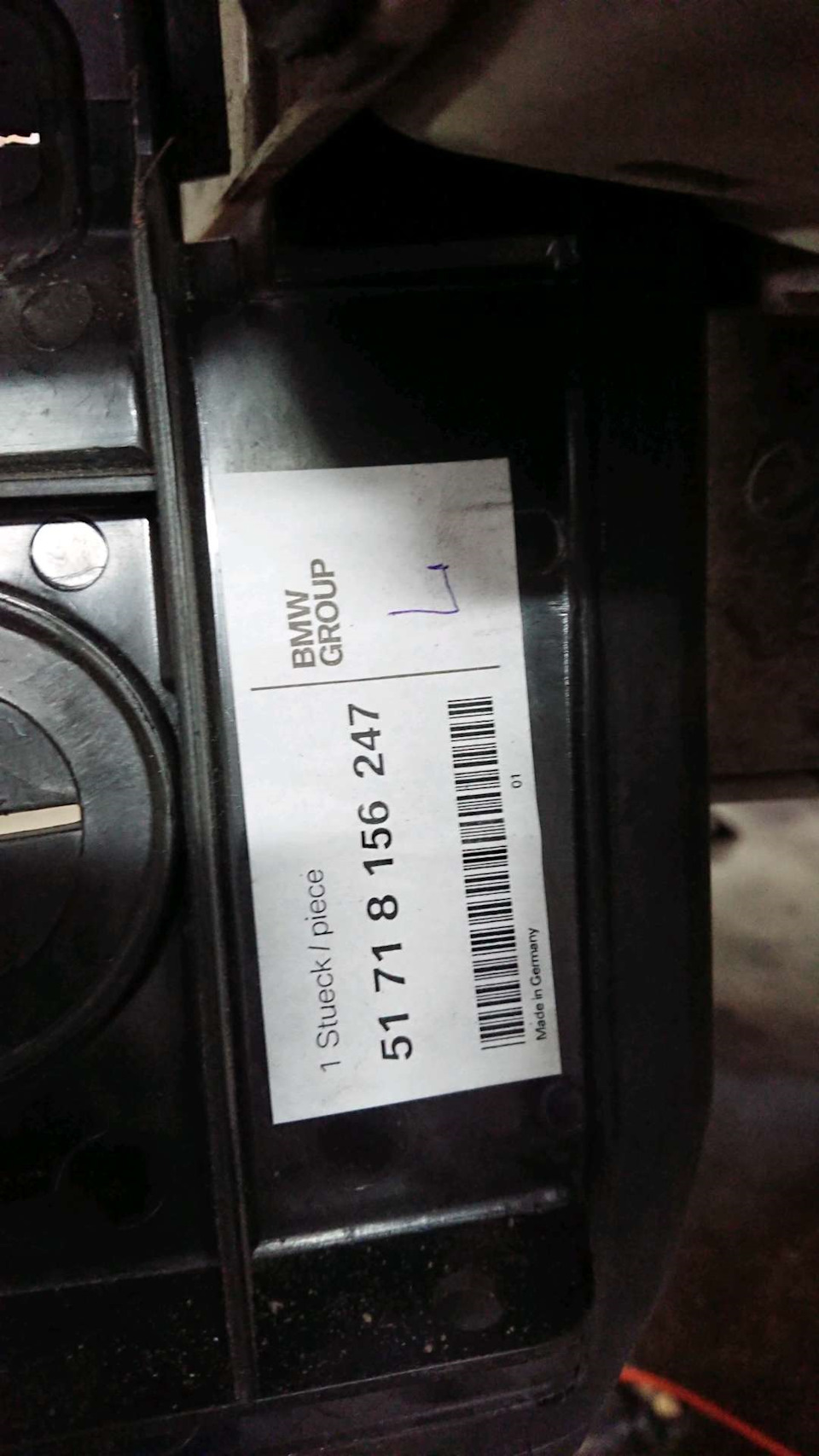

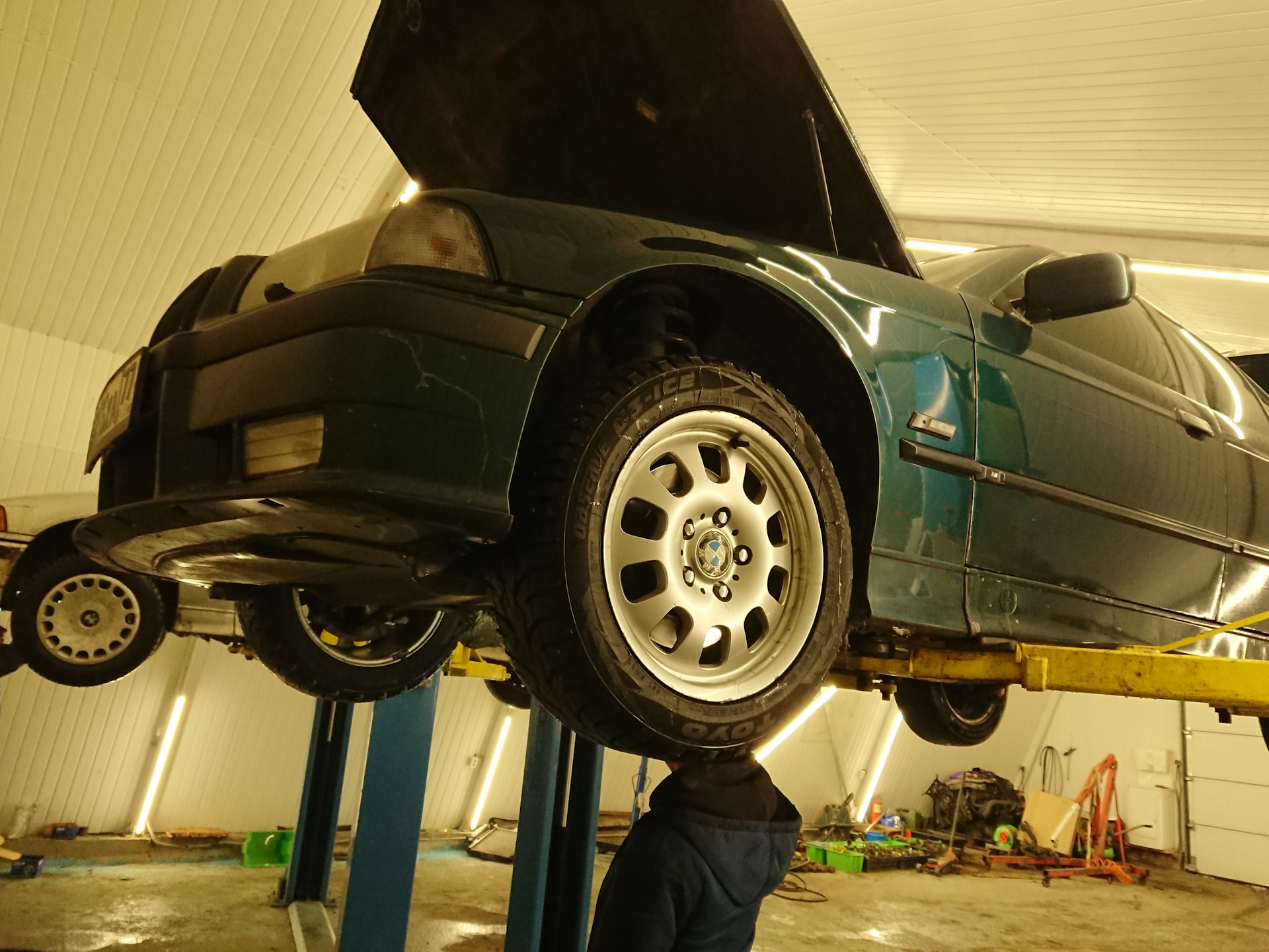

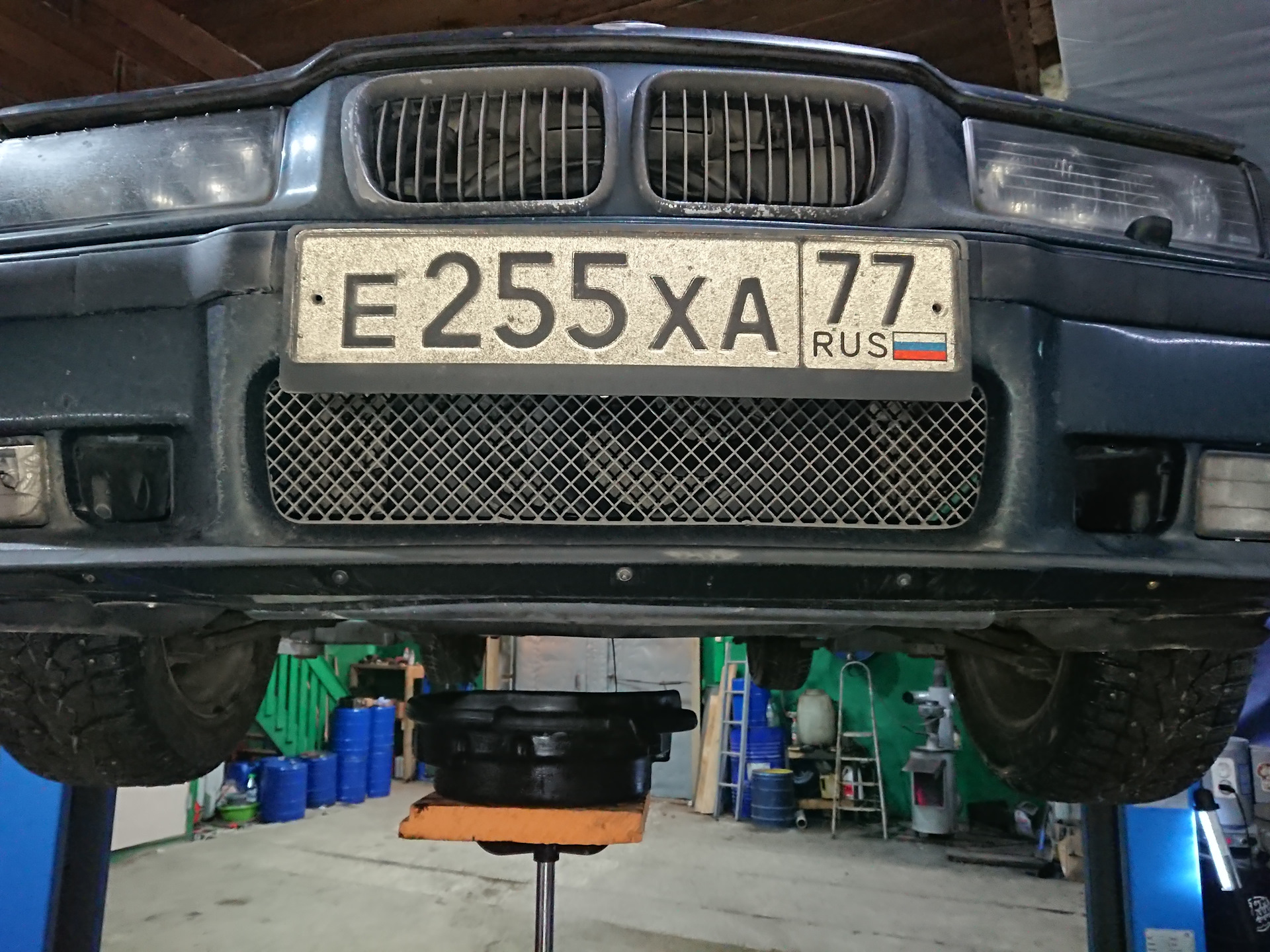

Спереди все пыльники и воздуховоды для защиты от воды и для охлаждения мотора и тормозов стоят как задумано Баварцами.

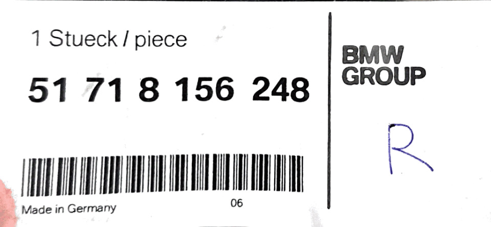

Запчасти на фото: 51718156247

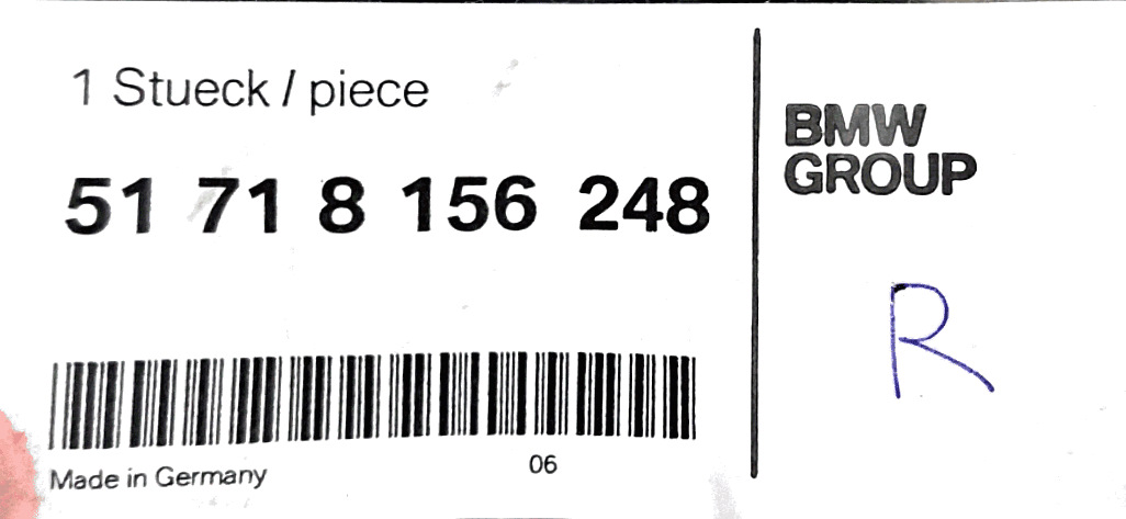

Запчасти на фото: 51718156248

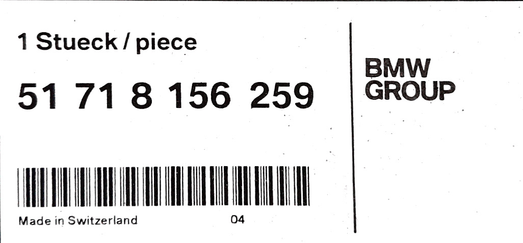

Запчасти на фото: 51718156259

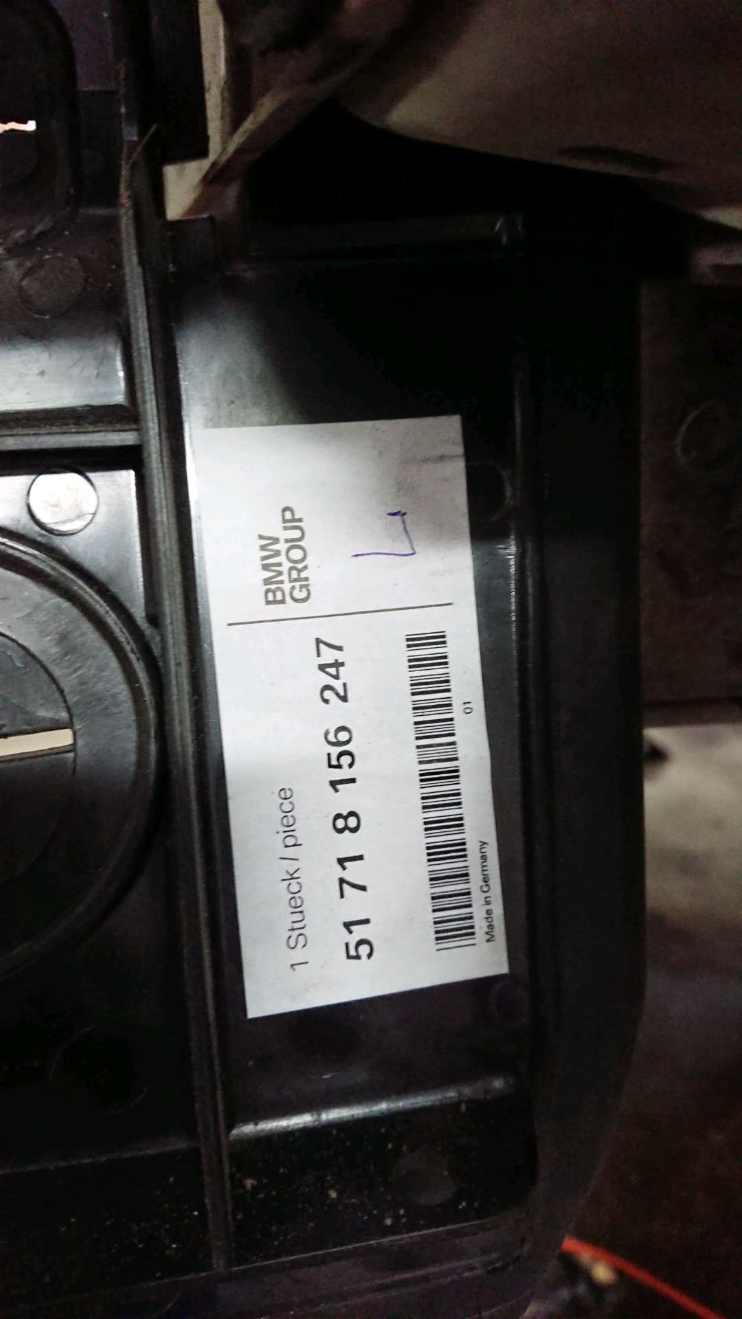

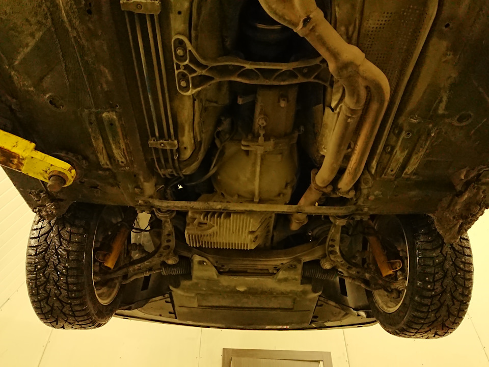

Какой номер нижнего пыльника, мне его очень не хватает после 170😅
если пыльник оригинальный то пластик мягкий должен быть, что очень хорошо!У меня китай какой то, так материал твердый, уже два раза снимал что бы трещины латать), зима, сугробы!
Да есть такая проблема. Тоже Китай
Ну не страшно!)Я, уже вторую зиму езжу, главное на глыбы большие не наезжать, так как пыльник этот самая нижняя точка !Думаю приклепать к ней на верх лист оцинковки до 1 мм, может так немного крепче будет!
правильный пыльник, удачная покупка!
Спасибо, главное результат дает, движок пачкается только от того что пролетает сквозь радиаторы

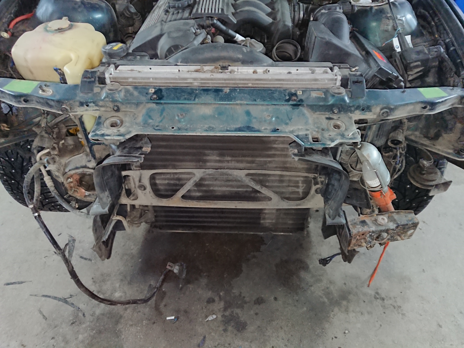

247 и 248 это центральные воздуховоды что от ноздрей на радик поток фокусируют?
А 259 это что? С мобилы неудобно…
259 стоит с низу под радиаторами и крепится к 247 и 248
259 соответсвенно только для М бампера?
Дело в том что у меня бампер не "М" а от М-пакета вот из-за этого все подходит, у меня это все стояло еще с обычным бампером
Подожди, а чем отличается М и от М пакета?:) Ну уголочки что у локеров другие там, но контуры одинаковы…

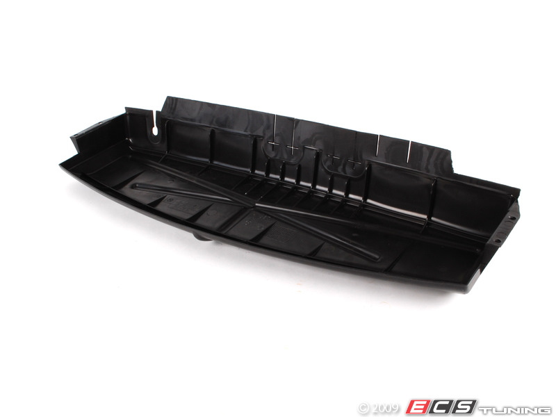

И при этом по номеру 51718156259 идёт деталь как на картинке, но без "рогов", что к балке отходят
У европейской М-ки под радиатором стоит еще радиатор масленого стакана из-за него там все другое и бампер в том числе (я могу и ошибаться) но 259 туда точно уже не встанет.
Я точно не понял тебя про "рога" но это уже другой пыльник, 259 под ним на фото его не видно
А подскажи какой это пыльник?
А, если ты про маслорадик, то всё равно сами то бамера одинаковые…

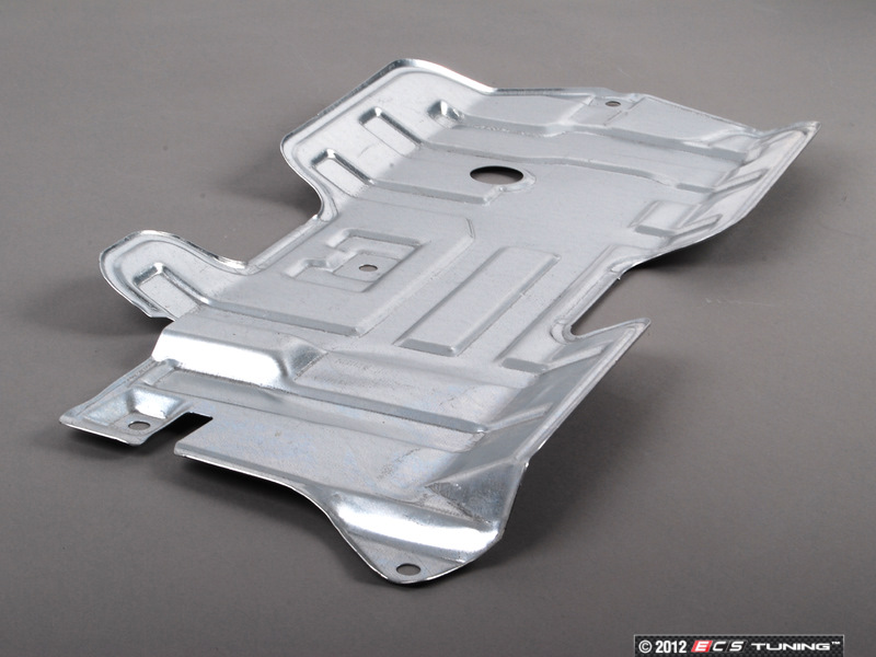

Защита под двигатель Polcar 200734-8
Не уверен на счет самого бампера но то что эти детали с ним не стыкуются это точно.
Понял, тогда чтобы всё это стыковалось ещё и с бампером необходимо 17 11 2 227 690 + 51712250643, я просто думал центральный наружний пыльник у тебя родной :)
А далее, кстати, пыльники можно продлить до коробаса!

Видел как делают из 2мм железа но это очень тяжелая конструкция найти бы алюминиевый лист это другое дело )
Vladimir555666
Вот тут подробно www.drive2.ru/l/472908198517408917/
51718173740 — порядка 7500 новый, Весит 2 кило и ставился почему-то только на дизели на и M для юар))
51711977125 — 12К…но это дорестовая видимо. Потом пошёл номер 51718194500 — 11.5К и те же 2 кило веса.и видимо это кусок металлла!

А я ещё вот что находил…
www.drive2.ru/l/5130536/
Вот это нормальный щиток интересно можно его приобрести
