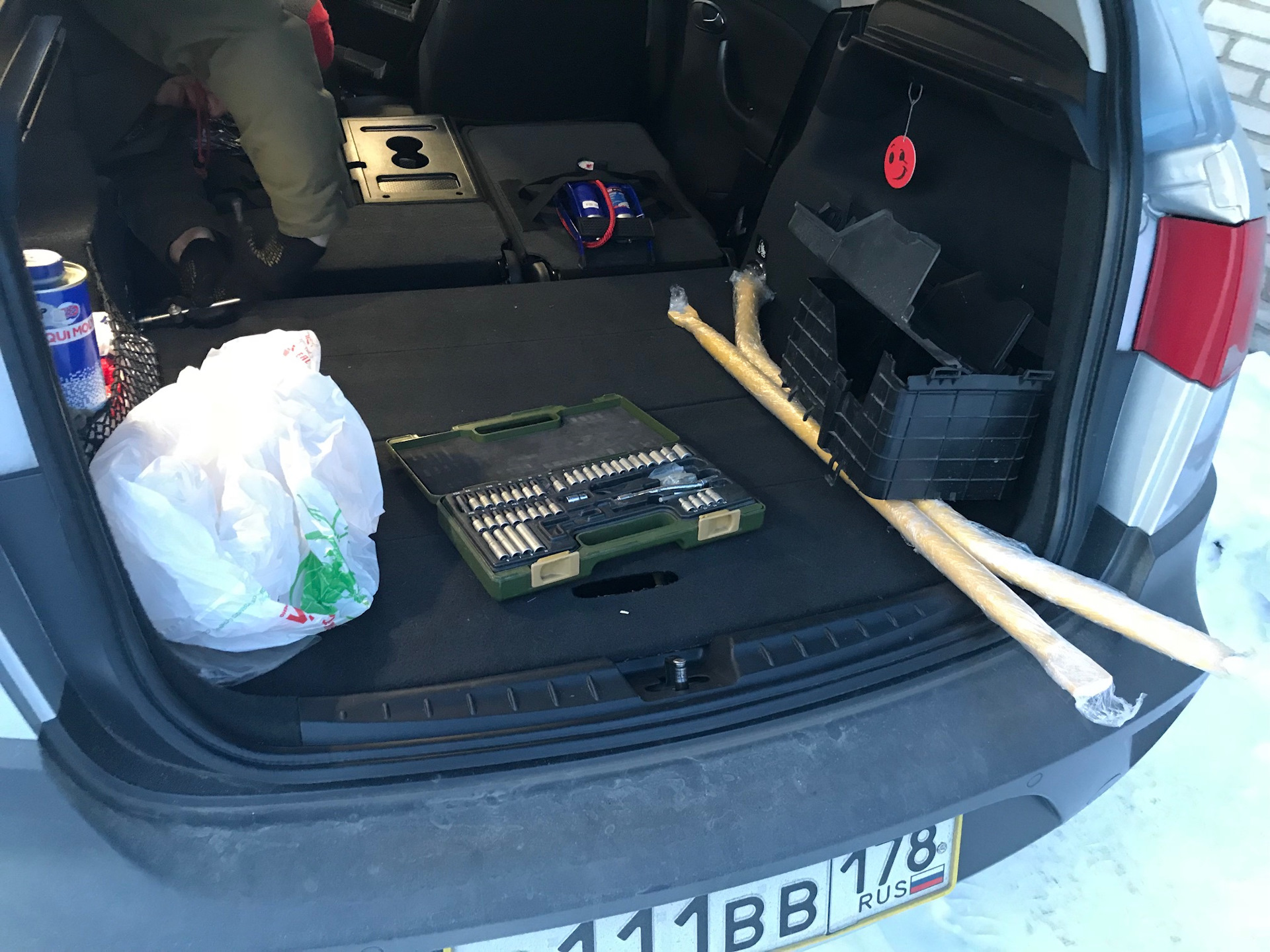

Ниже постараюсь сделать небольшую инструкцию как ее ставить для тех кто решит повторить. Сложного нет ничего, по времени минут 30 занимает при наличии нужного инструмента. Заранее извиняюсь за фото так как делали вечером и было уже темно и холодно) И так погнали:

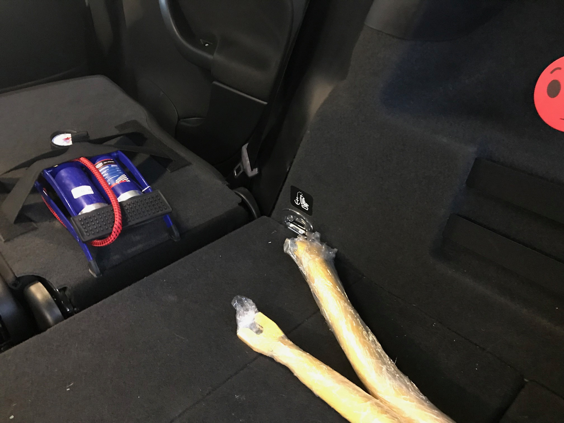

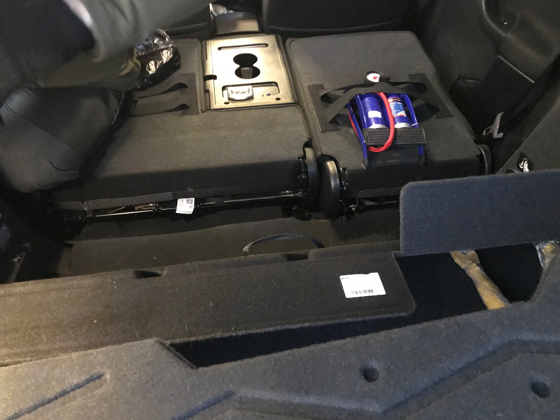

1- Первое что необходимо это сложить задние сиденья для более легкого доступа.

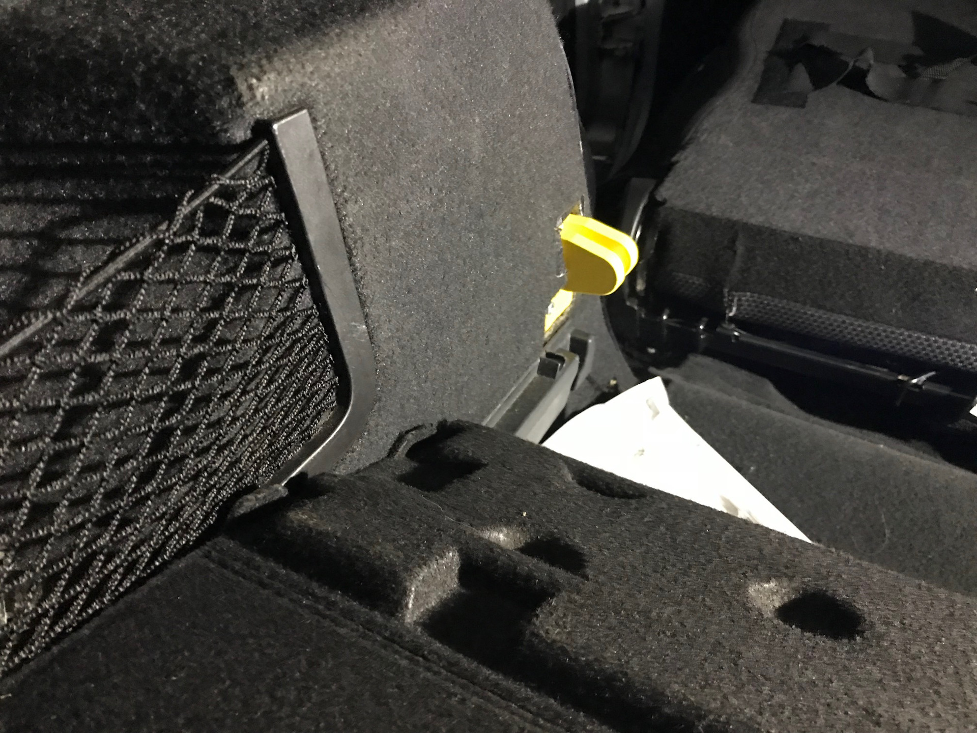

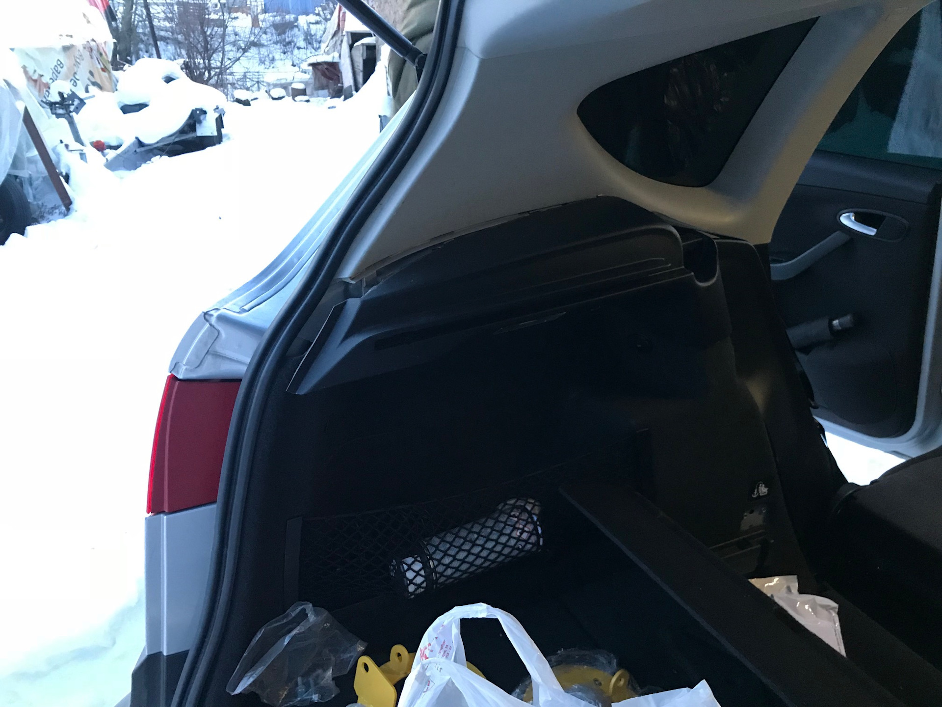

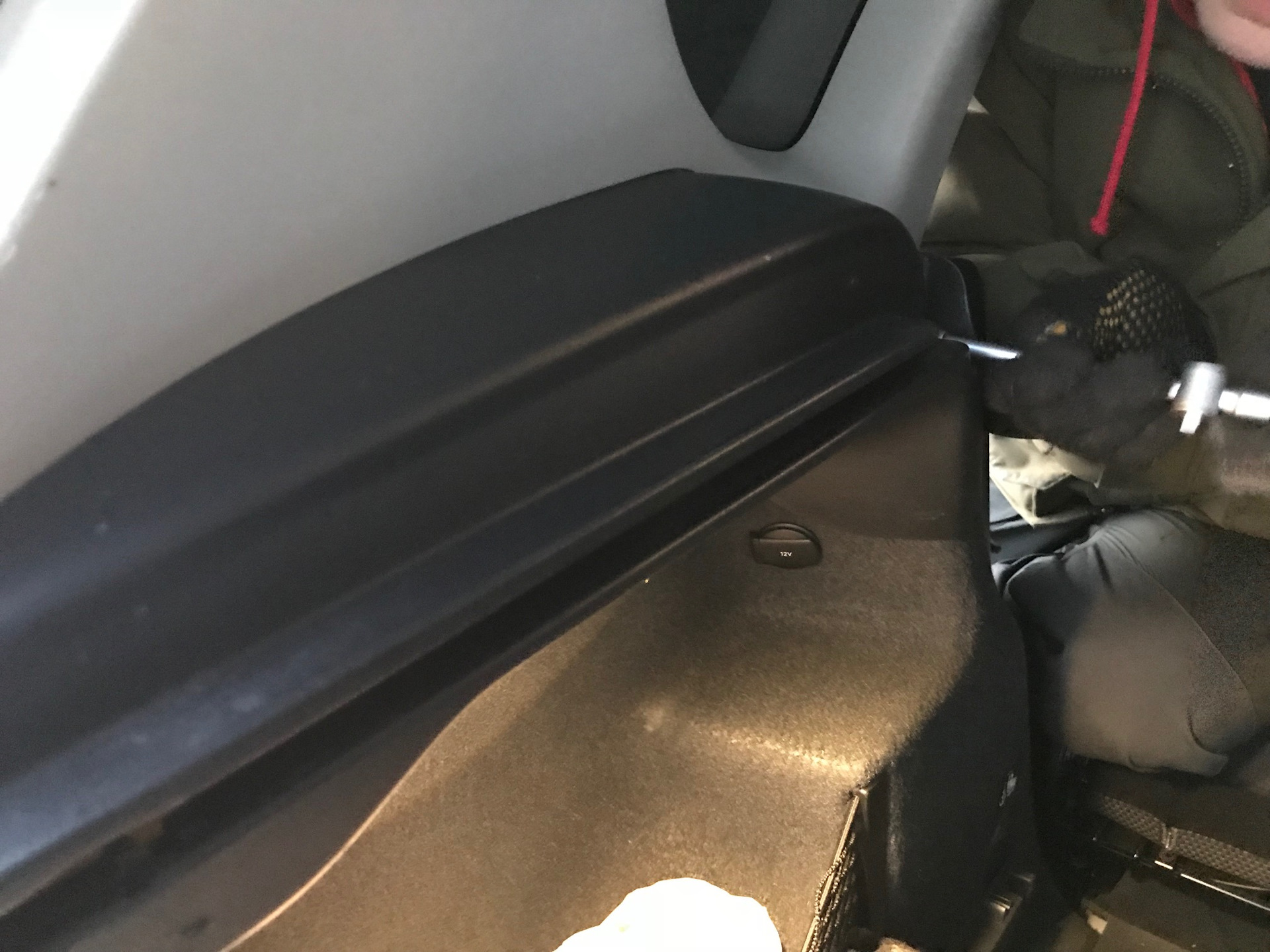

2- Снимаем боковые обшивки. Снимаем шторку багажника. Слева не забываем отсоединить подсветку багажника. Крепятся они торксом. Винты находятся один ближе к улице внутри, второй сбоку ближе к задним сиденьям.
3- Откручиваем дальние петли для крепления сетки в багажнике. Там так же 2 торкса. Сетку больше не поставить((

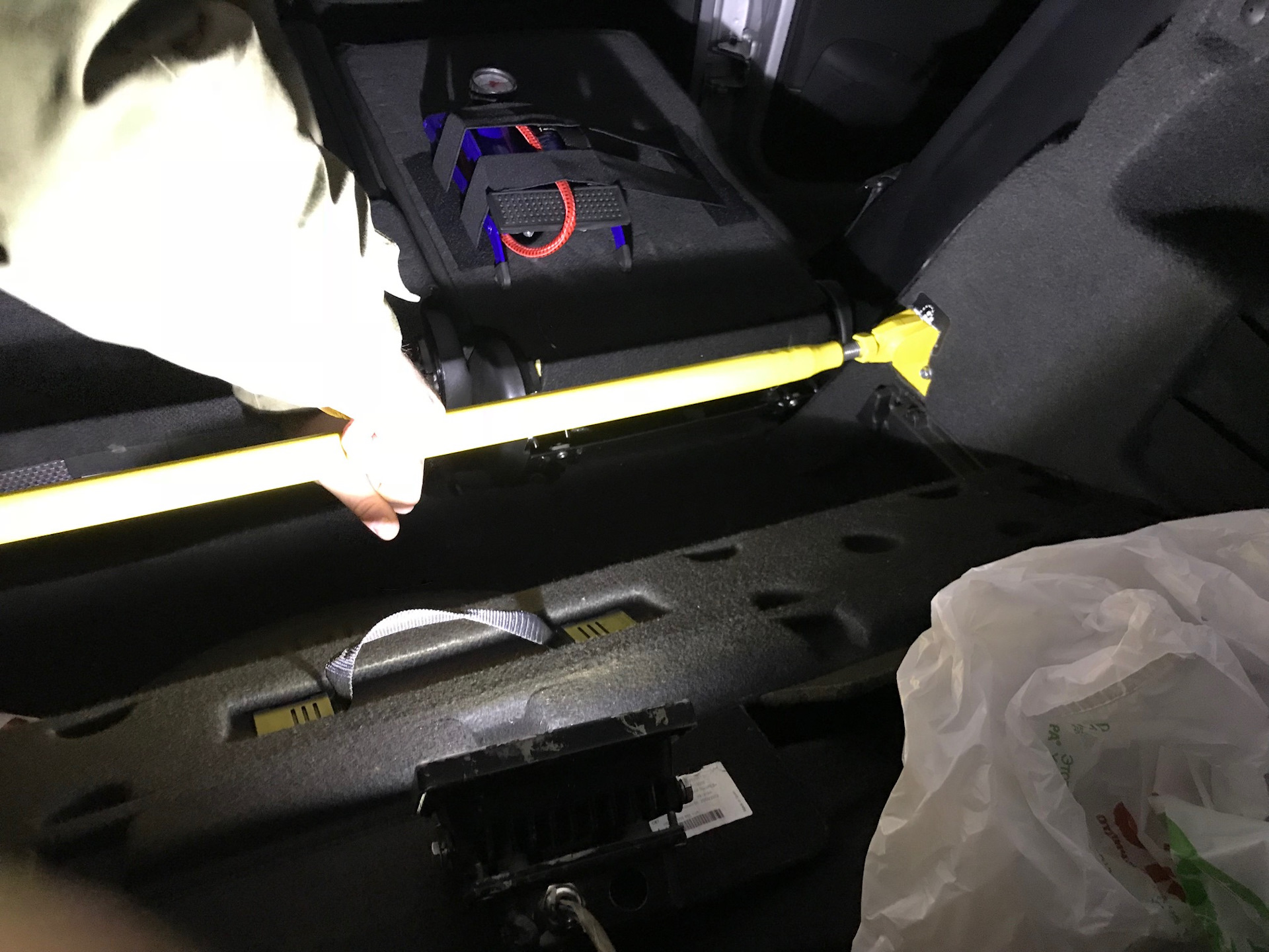

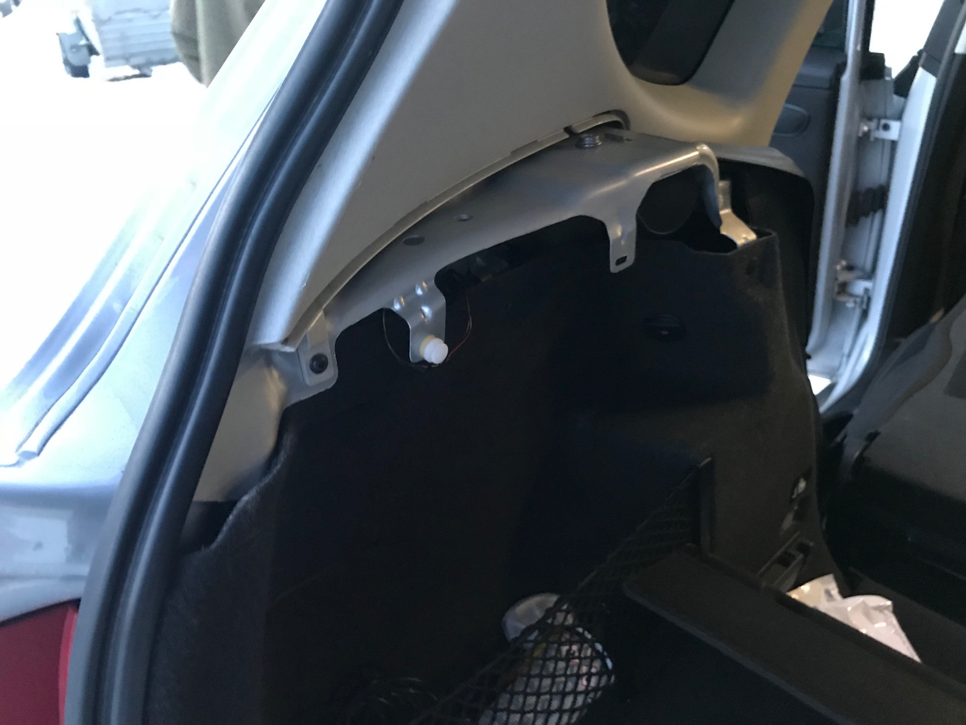

4- Берем карандаш и обводим там по месту крепления направляющих распорки. Далее канцелярским ножом режем. Срезаем тот участок где нарисовано крепление изофикс. Остается небольшая дырка, но ее не видно под вторым полом. В дальнейшем можно для эстетики туда добавить кусок карпета и закрыть.
5- Прикручиваем наши направляющие на эти же места где были проушины сетки. Болты новые идут в комплекте. Для большего удобство можно ослабить направляющую пола багажника. Там уже торкс но на 12 грань.

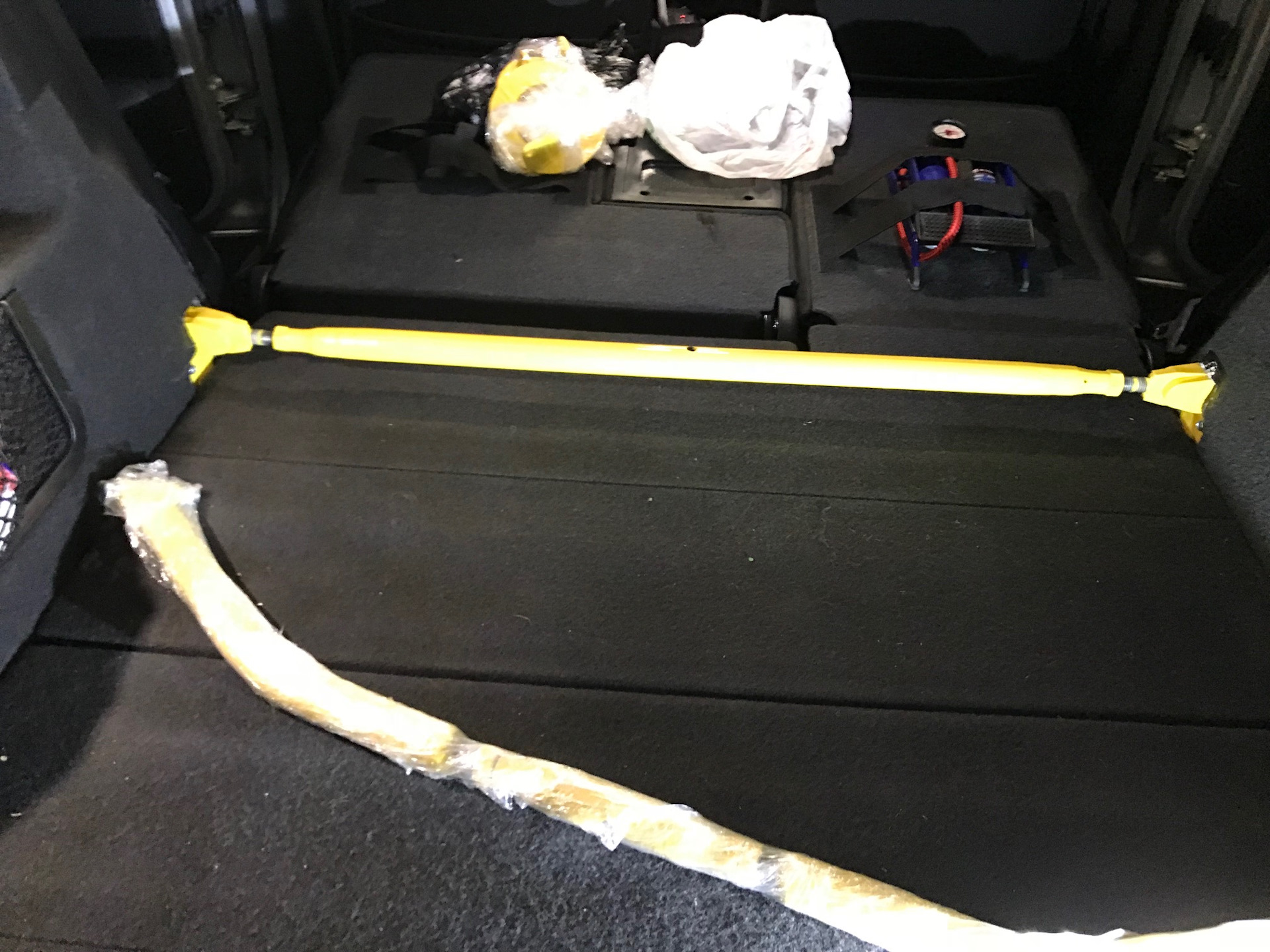

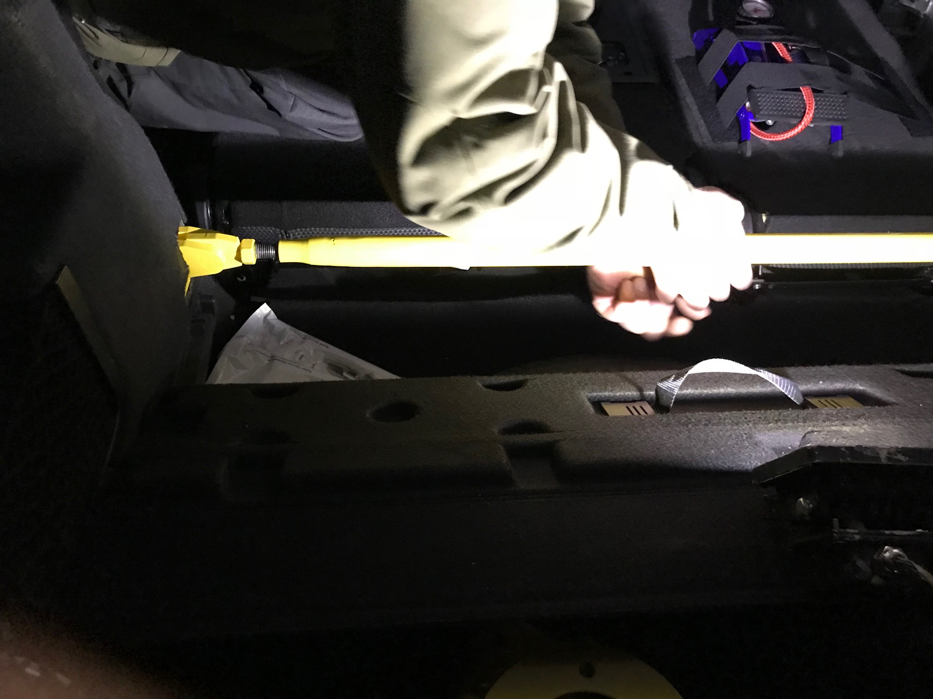

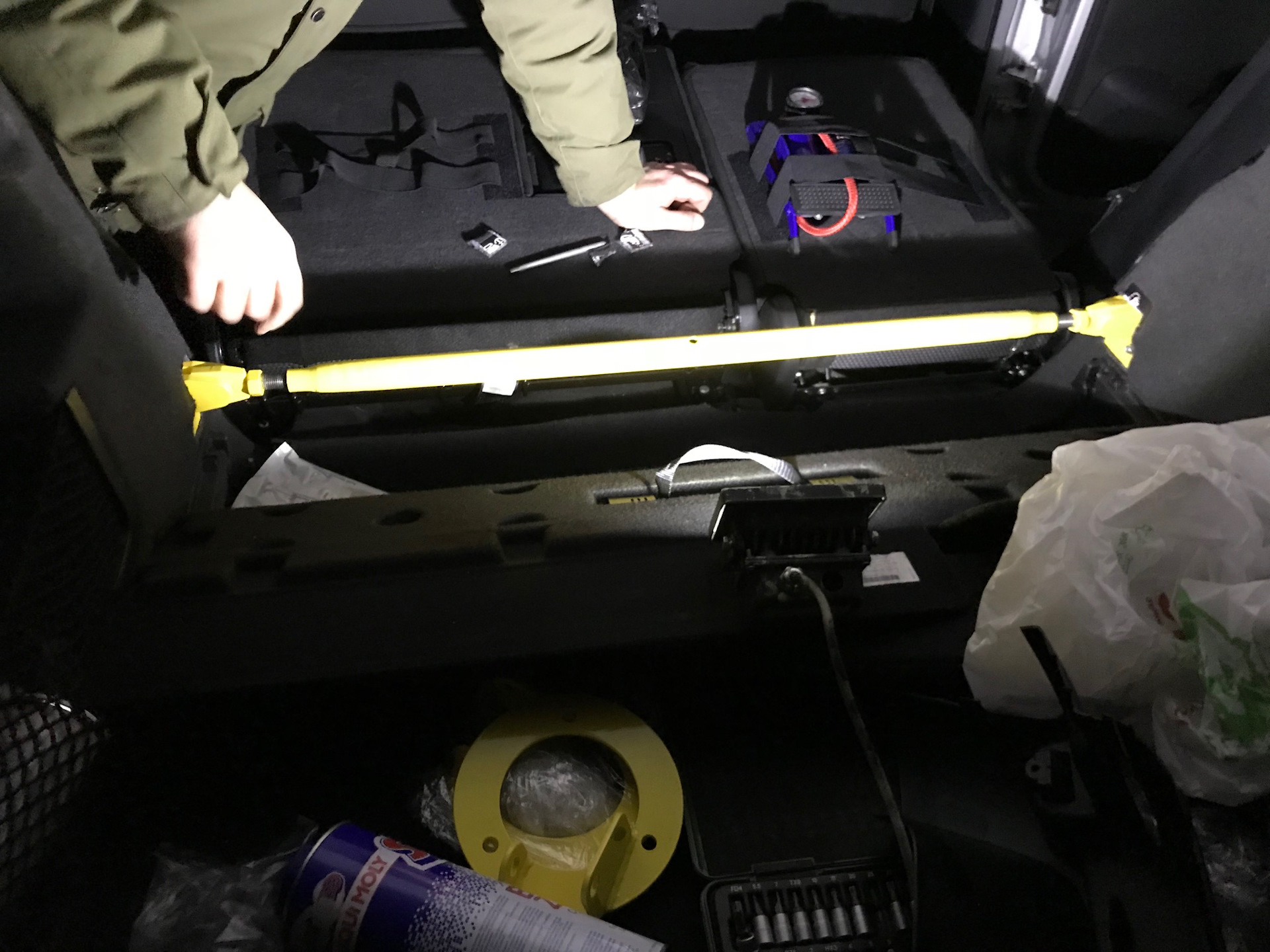

6- Ставим саму распорку, крутим ее по центру отверткой или любым плоским предметом чтобы не испортить краску. Будет слышно звук хрустящего кузова, это нам и надо. Далее контрим все боковыми гайками. Их затягиваем просто рукой. Там ничего не открутиться.

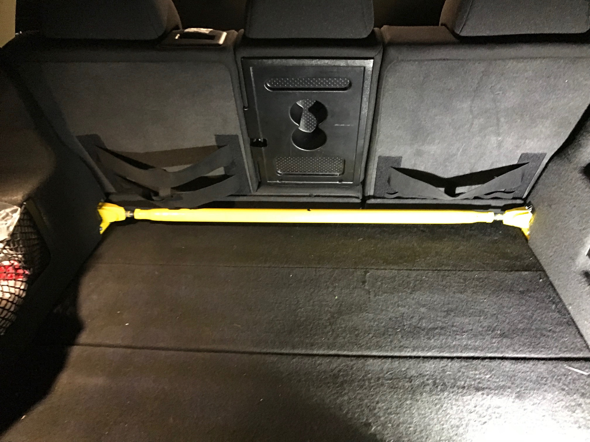

7- Собираем все в обратном порядке. Пол в багажнике необходимо вытащить и подсунуть под распорку и он встанет как по заводу.
8- Наслаждаемся результатом.
Остается поставить переднюю. И будет все собраннее. По ощущениям машина задняя часть машины стала собраннее. Как то более сбито. Но это мы еще проверим как поменяем подвеску. Все таки за 130000 км она уже устала. Но эффект чувствуется очень отчетливо.

Так сколько крутить распорку, сколько хрустов кузова?
Где то 2-3 было. Сильнее не провернуть) или нужен рычаг большой. Но смысла в этом нету.
И переднюю и заднюю монтируем, поставив машину на ровный пол? (А-ля подземный паркинг)
Да. Но я скорее всего переднюю на подъемнике поставлю т.к буду амморты менять
