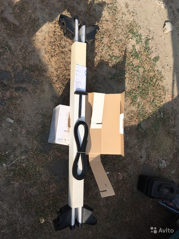

Информации как именно доработать было мало. Поэтому решил на своем опыте проделать данную работу. Купил в Москве на Авито новый оригинальный багажник Audi Q5 за 1000р — вы не ослышались) и 600р доставка ТК.Сразу как получил товар был приятно удивлен — материалы качественные, металл толстый — любоваться одно удовольствие. Приятного просмотра. Не забываем лайкать, подписываться. Самое интересное еще впереди)

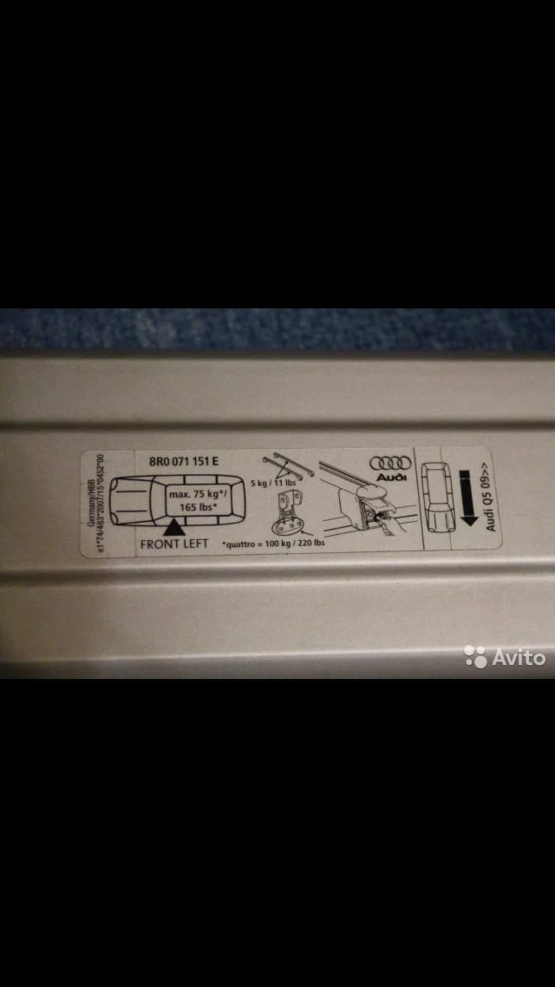

И ещё вопросик эксплуатантам — направляющие, куда крепится багажник, не царапаются металлом опор? Купил вчера за 4 круб (просили 5) слегка б/у. Профиль конечно хорош, но качество пластика не впечатлило. Артикул 8R0071151E. Если бы знал, что можно и 80F.860.019, то за 4 круб был вообще нулевый
Всем добрый день. Кто ставил, отпишитесь пжлст какой артикул у релингов. 8R0071151S (с вариациями в последней букве) или 80F.860.019? Заранее благодарен

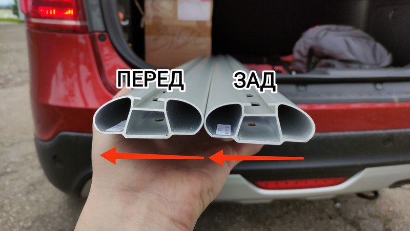

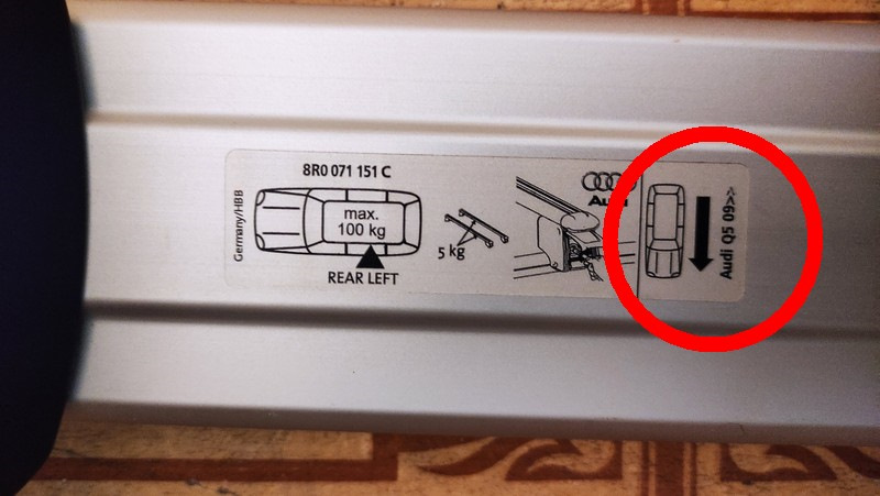

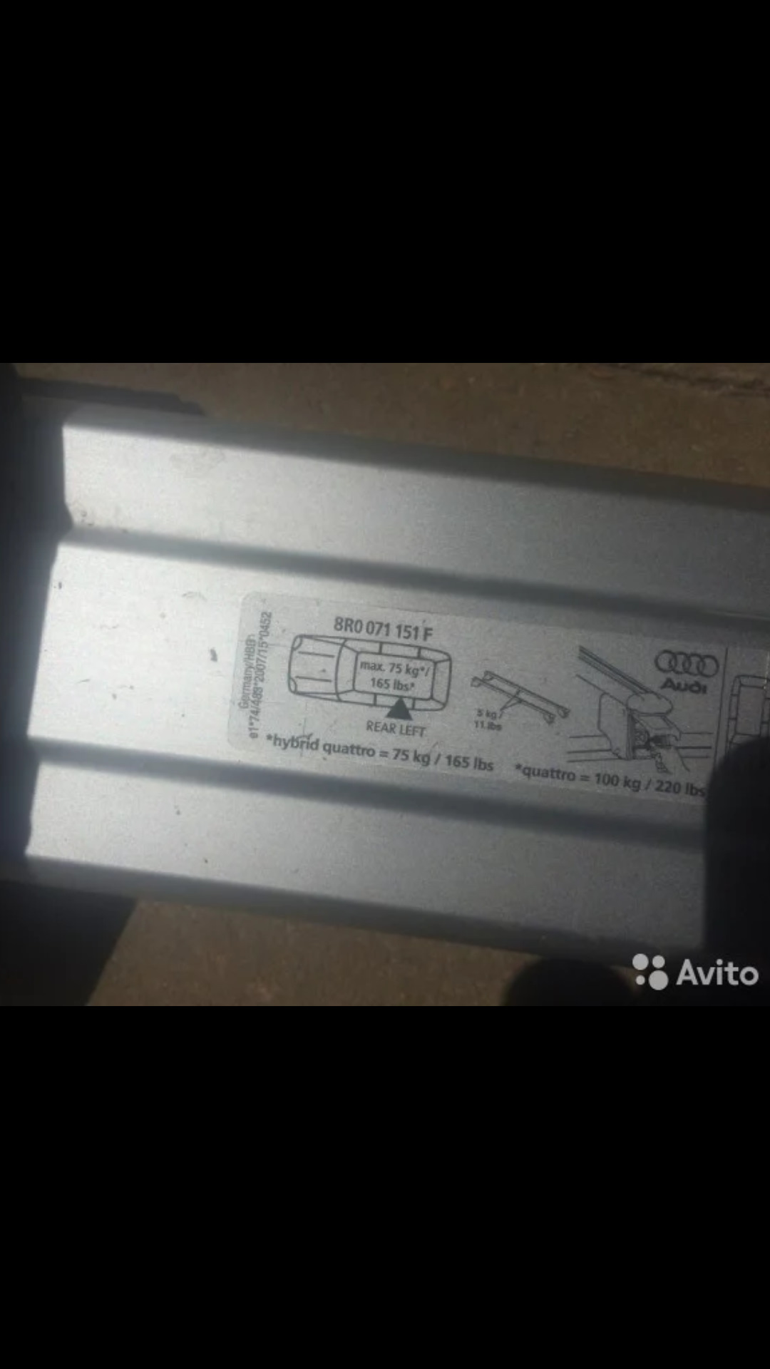

Тоже решил поставить по вашему видео. Начал разбирать дуги и возник вопрос. На дугах наклейка с машинкой и стрелкой. Правильно ли я понимаю, что это показывает какой стороной ставить к переду машины? Профиль дуги несимметричный под аэродинамику. Просто на передней и на задней дугах стрелки расположены по разному.
да
Если поставить стрелки в одну сторону, то получается, что широкая часть профиля смотрит в разные стороны. У вас также? Всегда думал, что по принципу крыла должно быть. Широкая часть вперед движения.

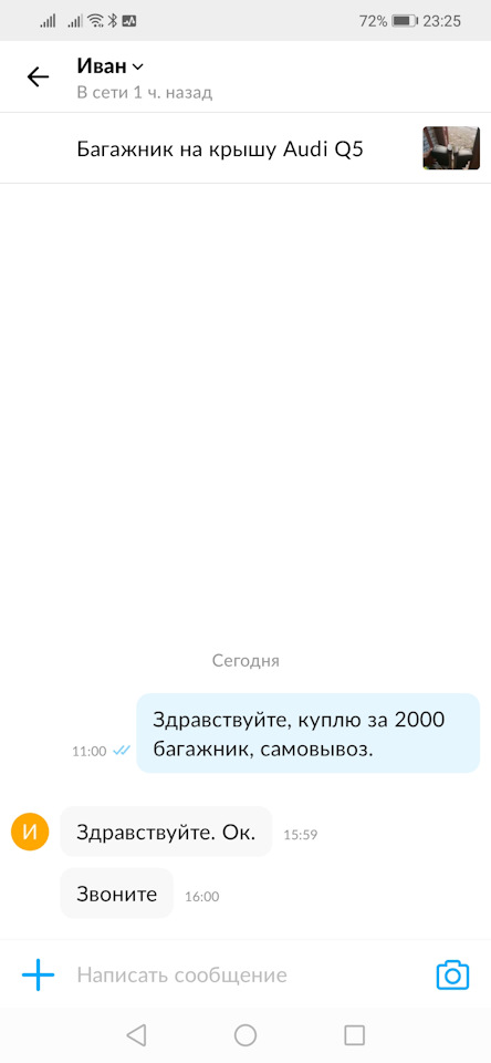

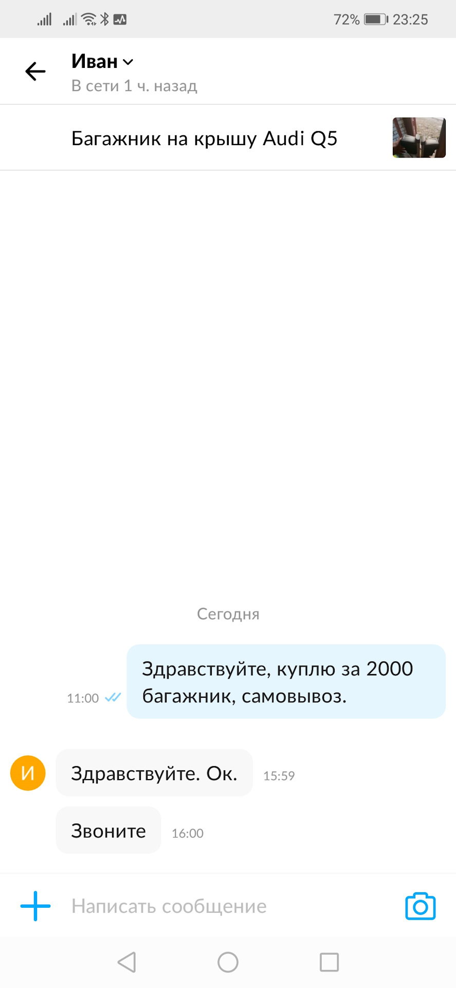

Последовал примеру. Купил новый багажник на авито у себя в городе, сторговал за 2тр — с учётом отсутствия расходов по ТК, неплохо, не всем халява за косарь…))). В резинотехнике купил полоску плотной резины толщиной в сантим за 130р. Сегодня начал колхоз. Пилить шпонки не хотелось, портить мягкое наплавление с внутренней поверхности и т.д. Стал высверливать, и обработав два кронштейна осенило: их просто и быстро ВЫПРЕССОВАТЬ в этих же тисках, я подложил подшипник! Все красиво и эстетично, дополнительно покрашу. Отпилил и просверлил палки по указанным размерам, не мудрствуя. Примерил — красотища! На днях поеду забирать свой оплаченный автобокс. К отпуску готов! Всем удачи!

Самый быстрый мой торг))))

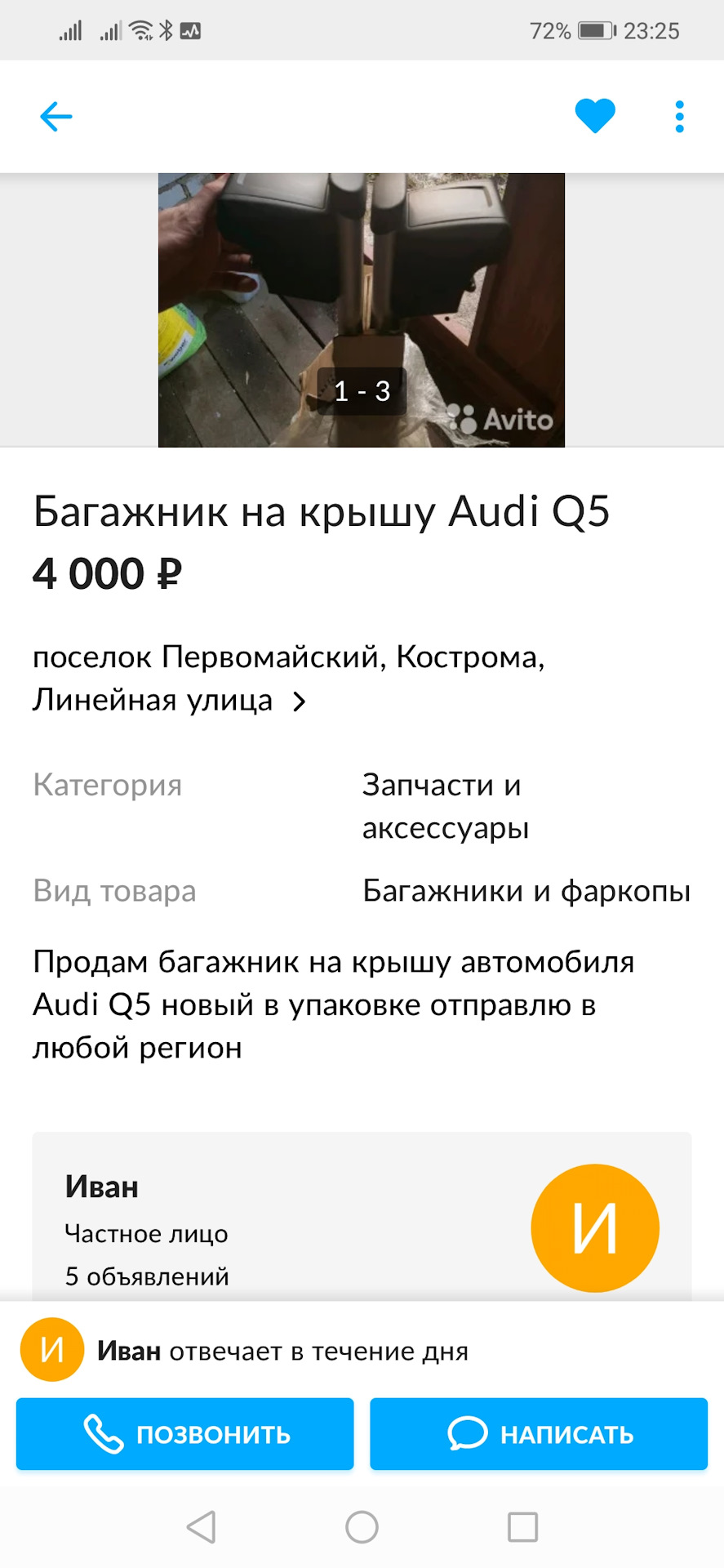

Тоже нашел на авито. Посмотрите, это оно?
на вид оно) за сколько купили? меня прям качество исполнения очень порадовало заводское — материалы хорошие
Вчера на авито нашел, сегодня купил за 2000р. Качество оригинал.

Можно артикул
гугл великая вещь) что мне его искать, что вам дело 10 секунд
Буква разная в конце, в чем разница так и не смог найти
не понял
Про каталожный номер 8r0071151s — последней буквой идут e, f, d, s это то что попадалось
что то никто не жаловался на разный артикул — просто покупали от Ку5 и дорабатывали
Тоже решил посмотреть и наткнулся на это, возможно плохо искал, в чем же разница так и не понял. Все на Q5
