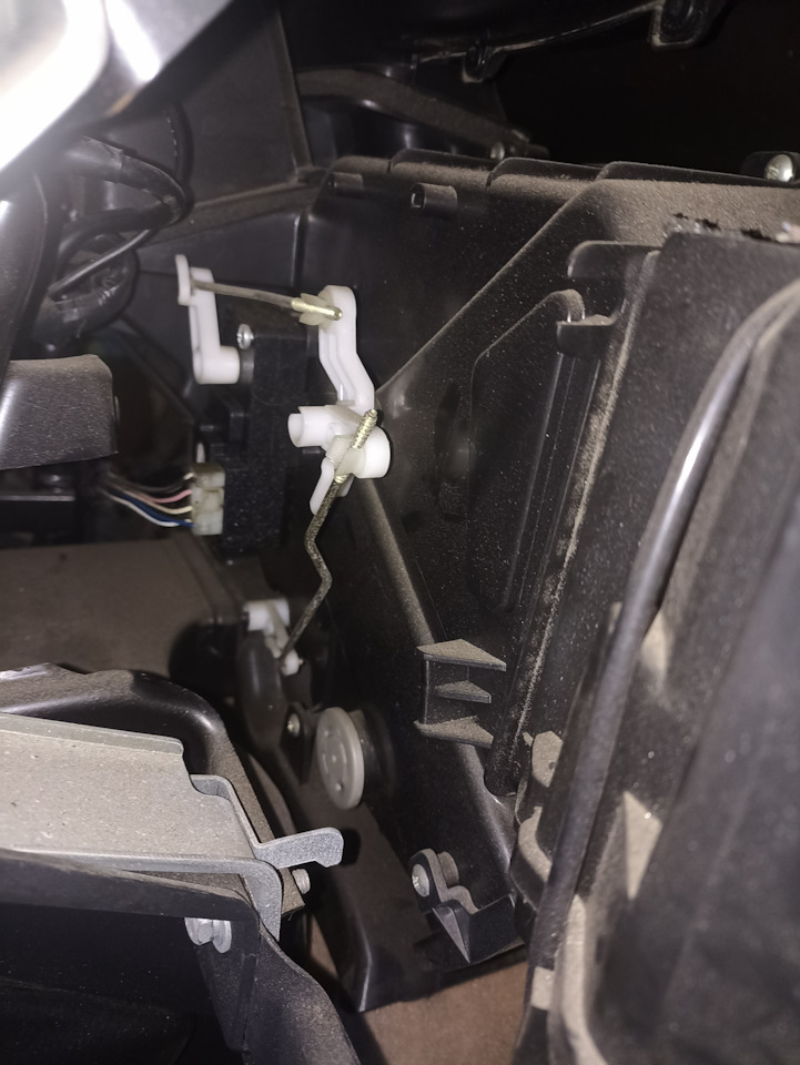

Парни подскажите Ховер 2 за что отвечает эта заслонка за бардачком? Сегодня пробовал все режимы нажимать она не реагирует не на что .

вот поэтому выходит, что скорей всего у вас заслонка не до конца перекрывает холодный воздух. как было у меня. попробуйте рукой ее провернуть насколько можно против часовой стрелки

Крутить- МАЛО — следует ее выставить (дожать против часовой стрелки, а нижнюю-поджать вверх на ней кстати у некоторых машин тяга затирает за корпус). Как оказывается корпус у нас изводит.
Я тоже думал, что все было сделано- но всего-люшь поджать основную заслонку на 7-8 градусов (до упора) и в салоне-Ташкент.
