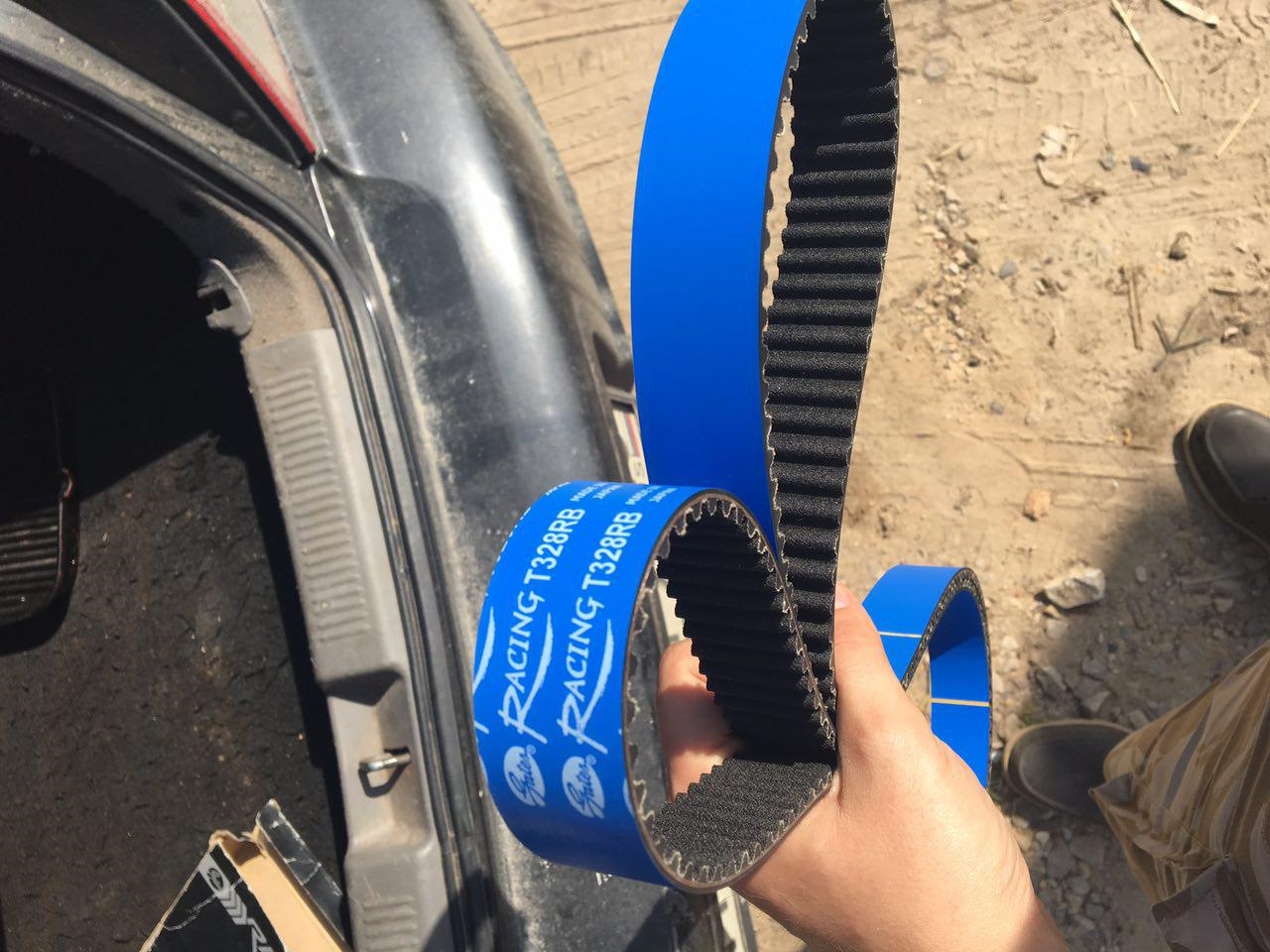

К замене ремня по пробегу я подошел основательно и загодя — искал варианты подешевле и друзья подкидывали интересные варианты — к примеру Newleveltec подкинул выгодный вариант ремня gates T328RB за 4к с авито в Калуге — был куплен, как оказалось у VEDRO-957
Купил я его и положил в долгий ящик)

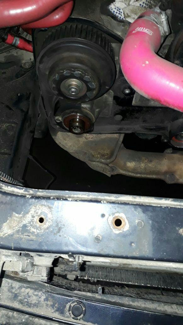

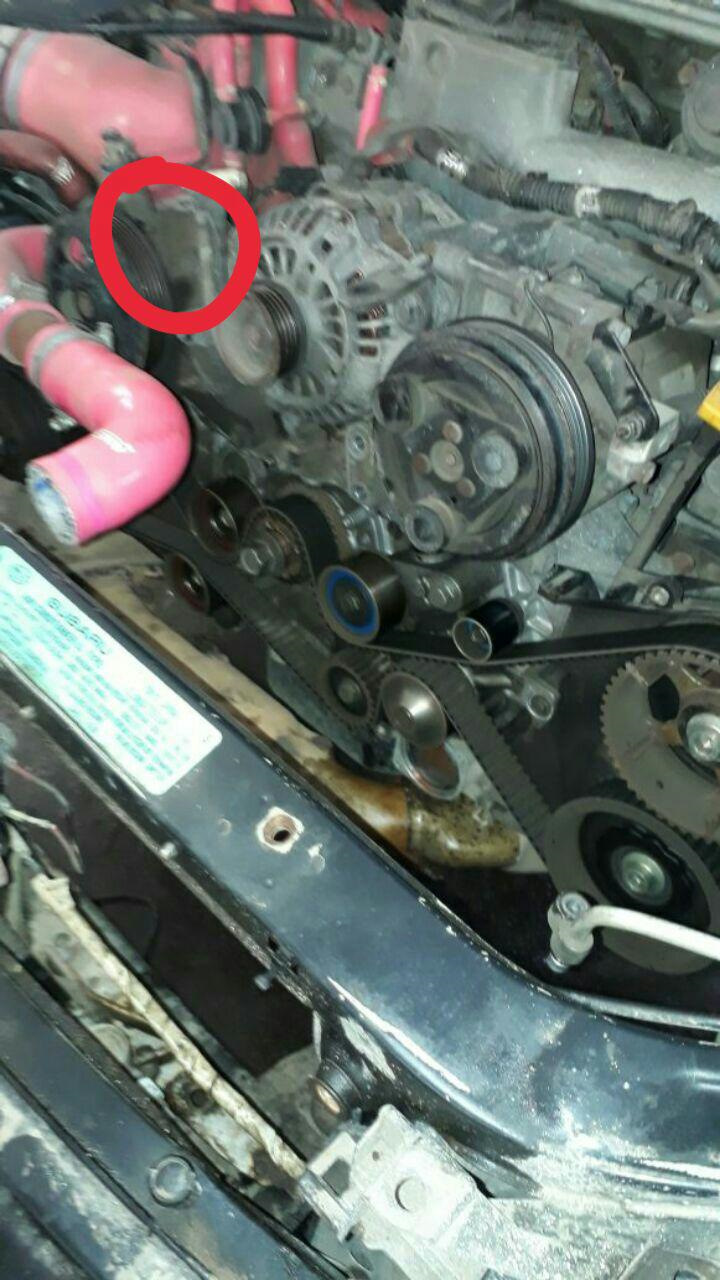

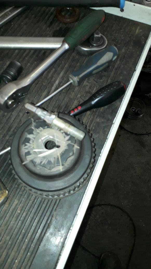

Доехав до Ростова мне начинаю приходить от Антона вопросы и интересные картинки, по которым у меня возникают вопросы ко всем людям, которые лазили в моей машине — ну как так то?

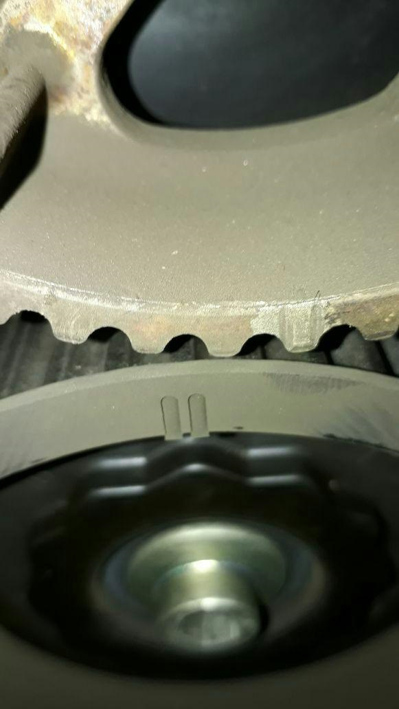

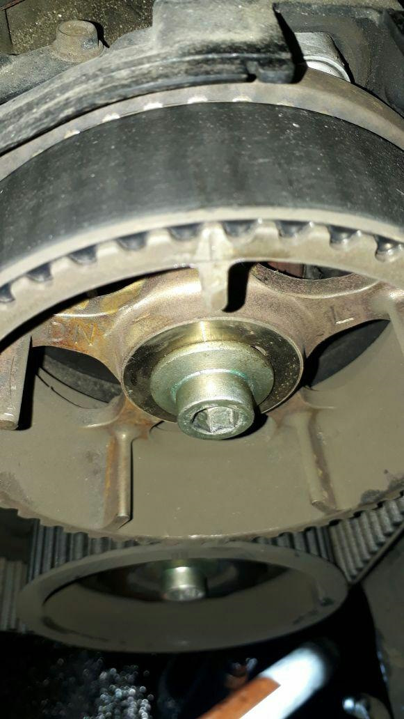

мастерам лихоборки отдельный респект за ремень не по меткам — примерно на 2-3 зуба разбег по всем головам! И это как то проехало более 100к км!

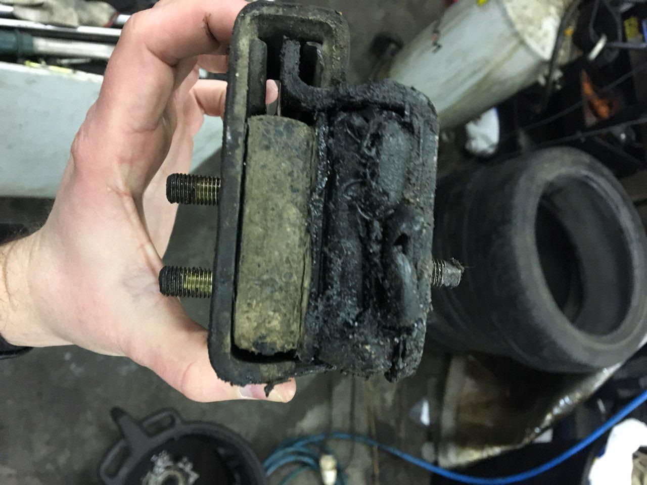

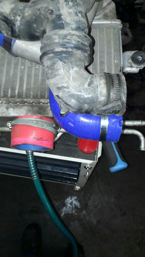

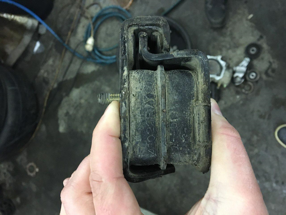

Не поддавался шкив коленвала, выпускной шкив на левой голове если смотреть на мотор, подушки двигателя в мясо, верхний патрубок антифриза был посажен криво при установке и с большей долей вероятности с него у меня и уходило порядка 0,5 литра антифриза за 3 месяца (да ладно, че ты — может с радиатора где течет, не найдешь, а расход ерундовый©).

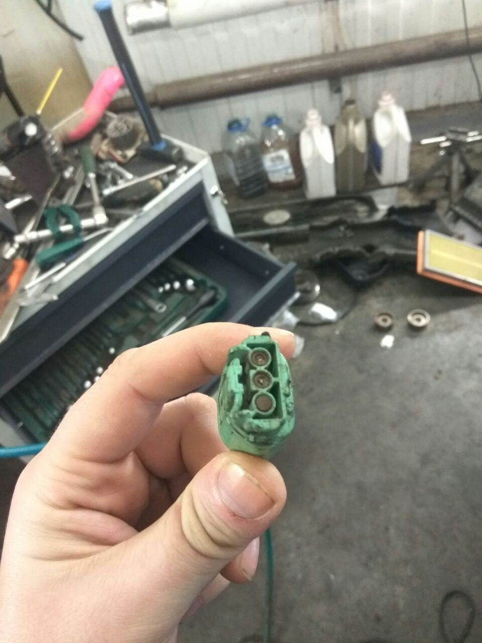

), закосяченная мной при транспортировке прокладка дросселя, не пришедшая вовремя прокладка на форсунку, шкив распреда выпускного и фишку на генератор взамен моей отгнившей.

Ремень Gates T328RB 4000 ₽

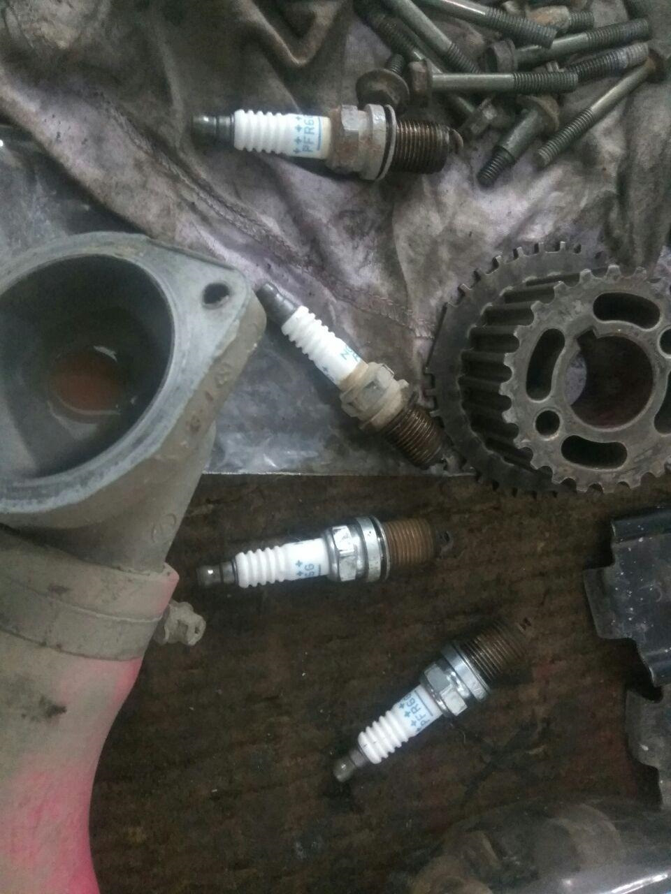

Кстати, свечи у тебя не правильные, короткие, должно быть 18 витков резьбы
japancats считает иначе — подобраны тупо по вину. пятый год — полет нормальный, беру второй раз те же, что и были вкручены
Я знаю про этот джапанкартс, но это не правильно) свеча находится в свечном цилиндре и электрод расположен не в том месте, получается неправильное возгорание
какая свеча по твоему мнению верная и на чем основаны твои выводы?
Выводы на том, что я видел как эти свечи стоят на разобраном двигателе и том, что стоит в оригинале с завода. Для твоего 205го нужны Denso IKH20TT например или похожие NGK. Погугли, там тоже много ответов будет на твой вопрос)
По всем известным мне каталогам в мой 205 безфазный с низкой степенью сжатия с завода идут NGK PFR6G. Отправлять в гугл — так себе ответ на вопрос.
RainCooper
Свечи ikh с удлиненной юбкой никогда не шли в старый 205 мотор, вы что? Ej255 да, но не 205. Не путайте людей. Поршень догонять будет с ikh.
хм, интересно, на 204 длинные стоят
Я сейчас про турбо моторы. 204 нетурбо
но блоки одинаковы по строению, тот же 4х вальный мотор
Еще одно заблуждение. Есть разница и не только в блоках. Еще раз, в ej205 стоят свечи с короткой резьбой.
спасибо за просвещение ) думал головы одинаковы, в литье имею ввиду, так то понятно, что валы разные и вся внутрянка

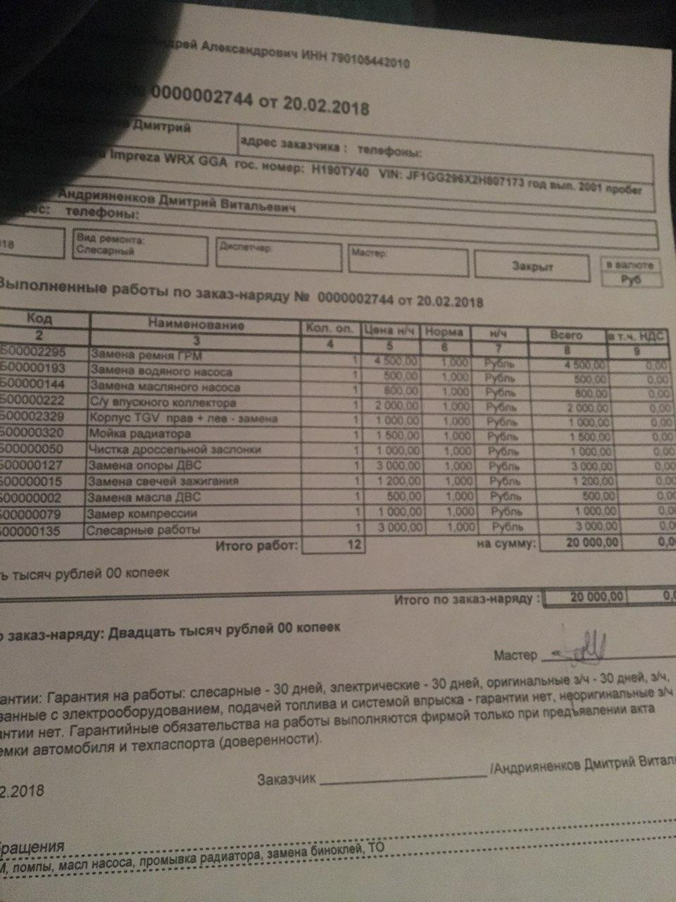

Херасе цены.Особенно удивило что тех процесс половины работ пересекается, типо замены свечей + замер компрессии (можно было тупо замерить компрессию пусть даже за дикие 1к, и вкрутить уже новые свечи))) сэкономив 1200))), с\у коллектора+чистка дросселя+замена биноклей, так же мойка радика за 1.5к это ваще рога)))
Слесарные работы 3к это типо болт шкива р\в спилить?))) Яб не поехал вновь в тот сервис на твоем месте))
Нифига себе ошибочка на два зуба то… Я помню на моём левине на 1 ошиблись и тачка не ехала никак, даже чарджер не спасал, а тут 2… А вообще респект за любовь к машине)

у меня деталья вышло на 44846, это с заменой свечей, биноклей, у-пайпа, мытьем дросселя и всех сопутствующих прокладок при работах ну и это не только грм, а комплекс работ вокруг так сказать)
