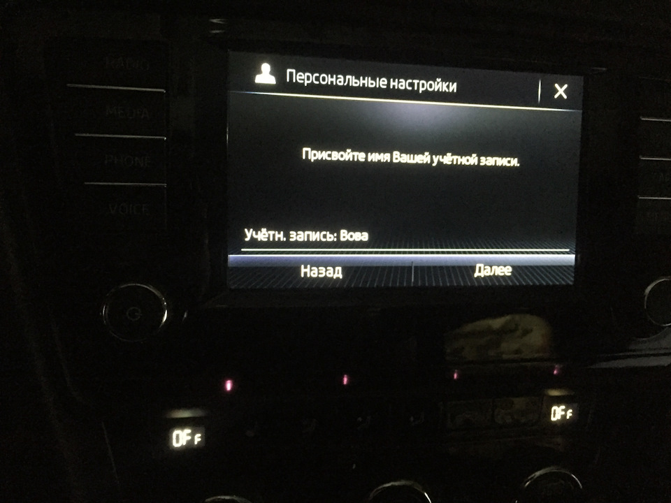

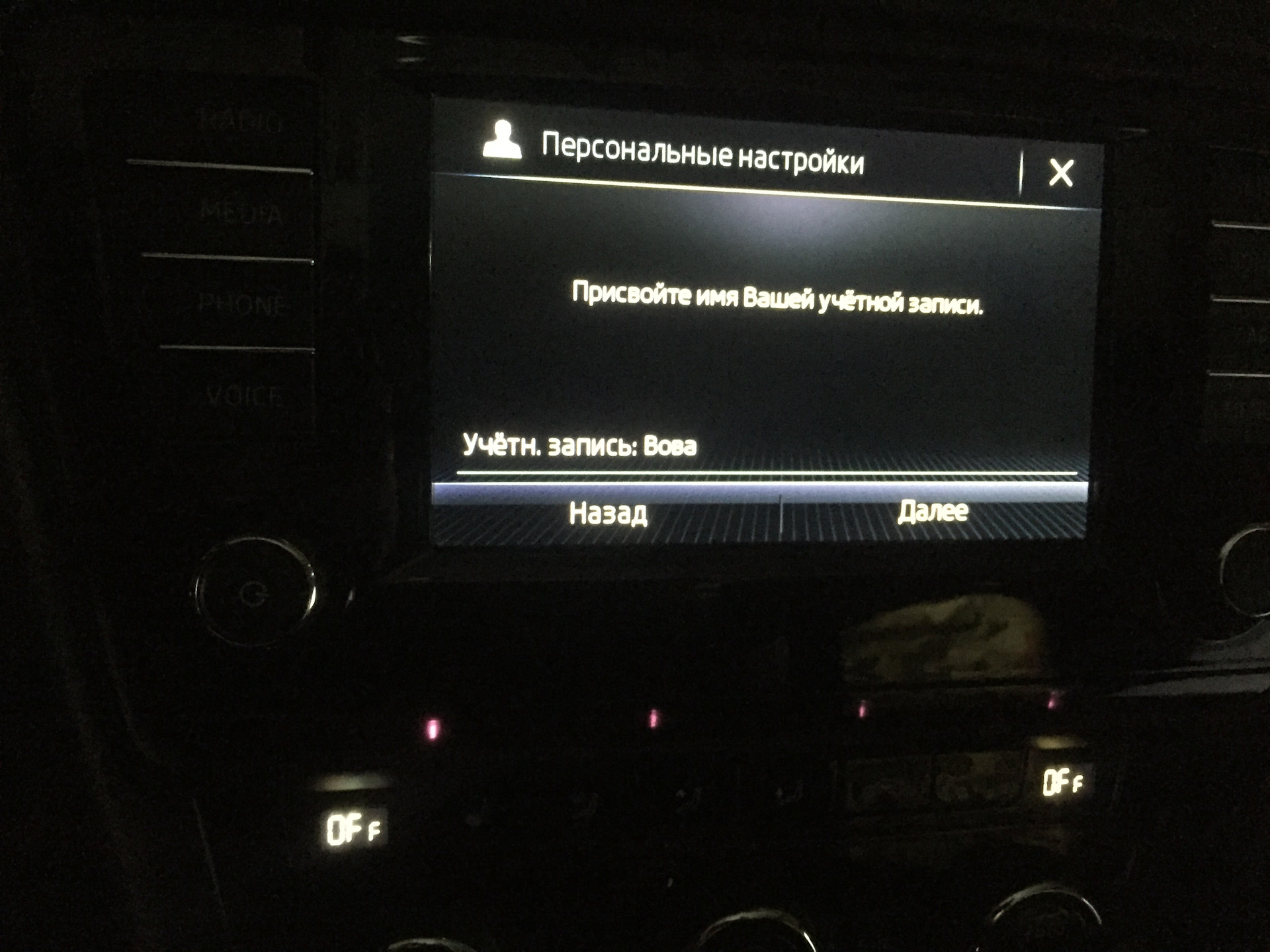

Навеяно постом Димы Gellham

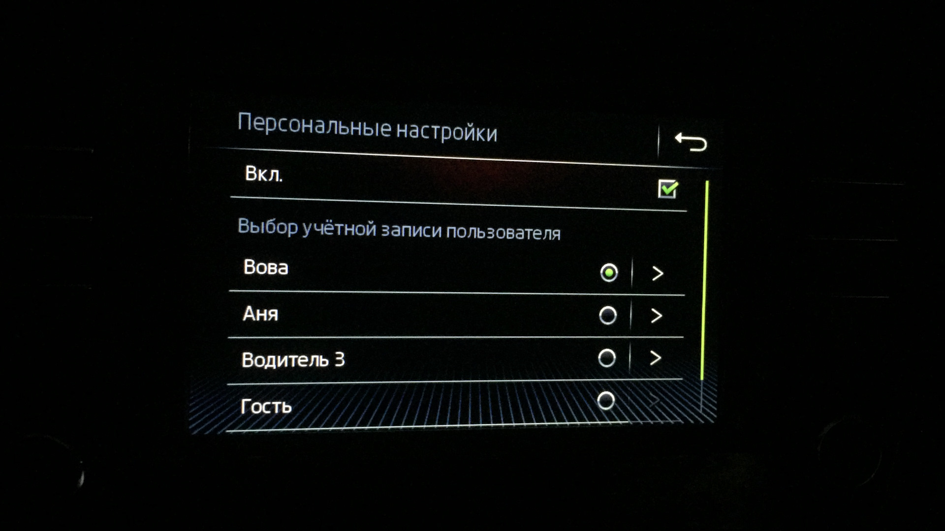

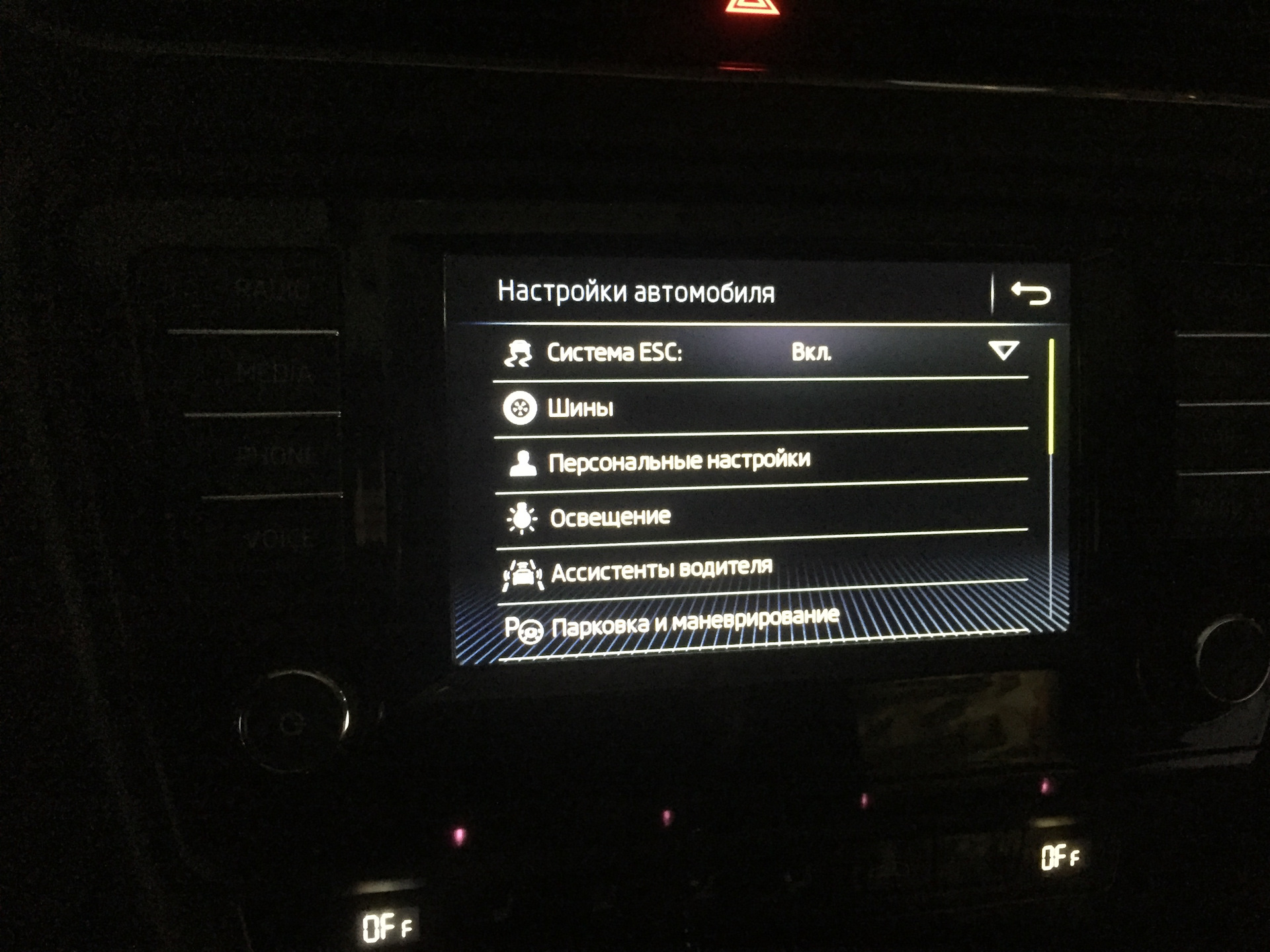

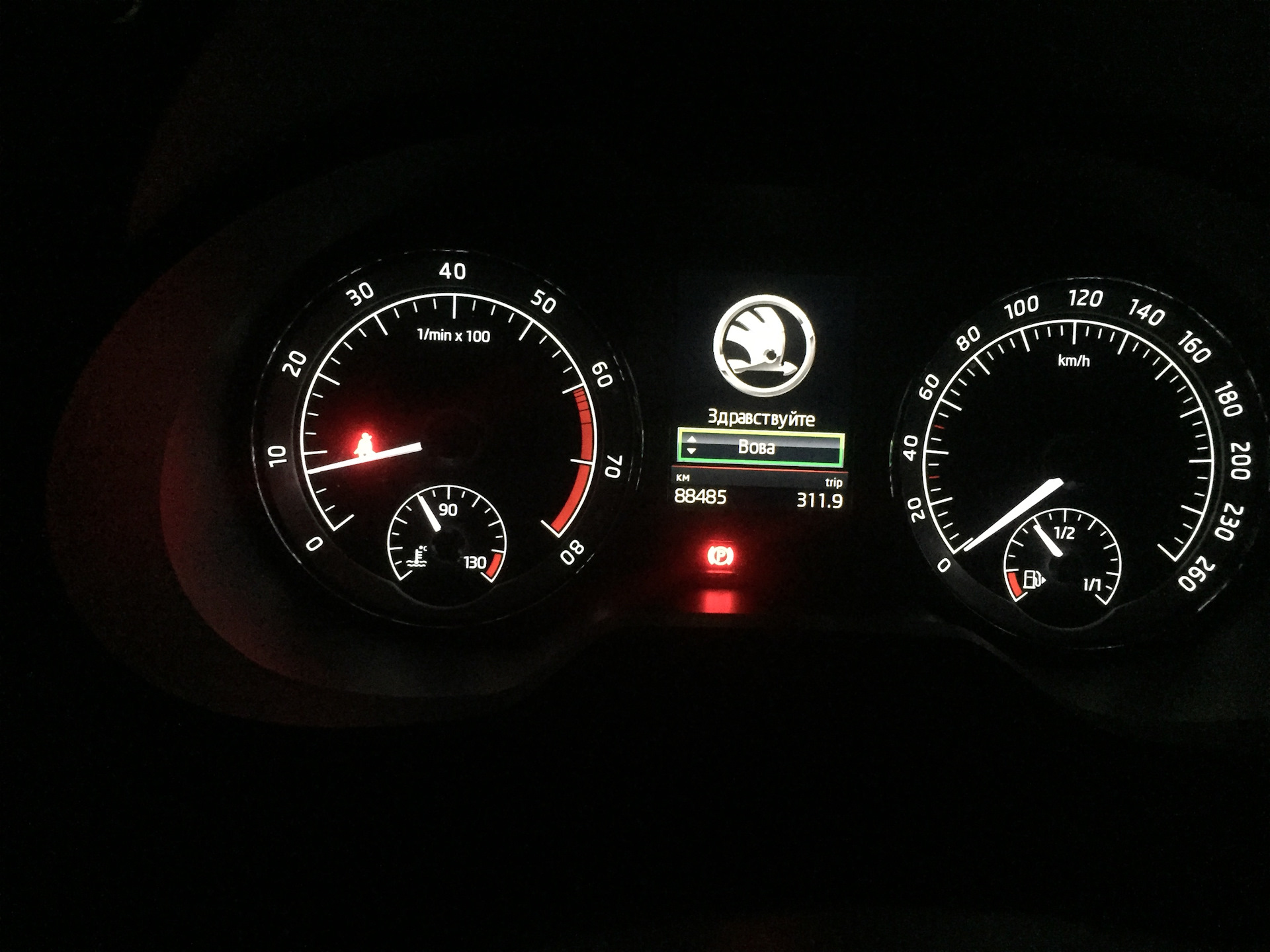

Чуть-чуть поковырялся и все сделал, даже чуть больше)
Для работы нужен блок BCM от FL (084CG и выше)
В общем надо еще чуть понастраивать профили, но система рулит:
-Привязка ключа на пользователя
-Положение сидения(в принципе была привязка к ключам)
-Настройка ассистентов
-Настройка света. Яркость, длительность и т.п. Теперь у меня красная приборка и болеро, у жены пока розовая)
-Настройка климата
-Персональные настройки радио, свои ячейки памяти радио
-Привязка телефона к пользователю.(Хотя по умолчанию Болеро может рулить 2мя телефонами одновременно)
-Есть возможность менять пользователя на лету
-Возможно что-то еще, включая звук и т.п., надо разбираться
Для поддержки климата и приборки данной фичи я думаю нужен свежий блок и/или прошивка

Будьте добры расписать кодировку функции персонализации.
звучит как угроза)))
Да не что вы. Просто хочу на подопытным 2020 года эту функцию прописать. Вот нашёл как прописать на тигуане но хотелось бы увидеть кодировки адаптации по шкоде сравнить так сказать.
одинаково с тигуаном 1 в 1

Красную приборку только на FL можно сделать?
да

У меня без ключевой доступ, но нет электросидений, у меня персонализацию можно сделать? Настройки радио, климат, зеркала, цвета и т.д.
А то с супругой катаемся, было бы удобно
можно)

Круто! А без кресел электрических какая то часть персонализации работать будет?
Радио, Блютус, приборка, климат, ассистенты, свет
А зеркала для персонализации нужны специальные? Или на обычных с электроприводом и электроскладыванием тоже будет работать?
Ну память сидений связана с зеркалами. Они должны быть с памятью.
Персонализация уже поверх
