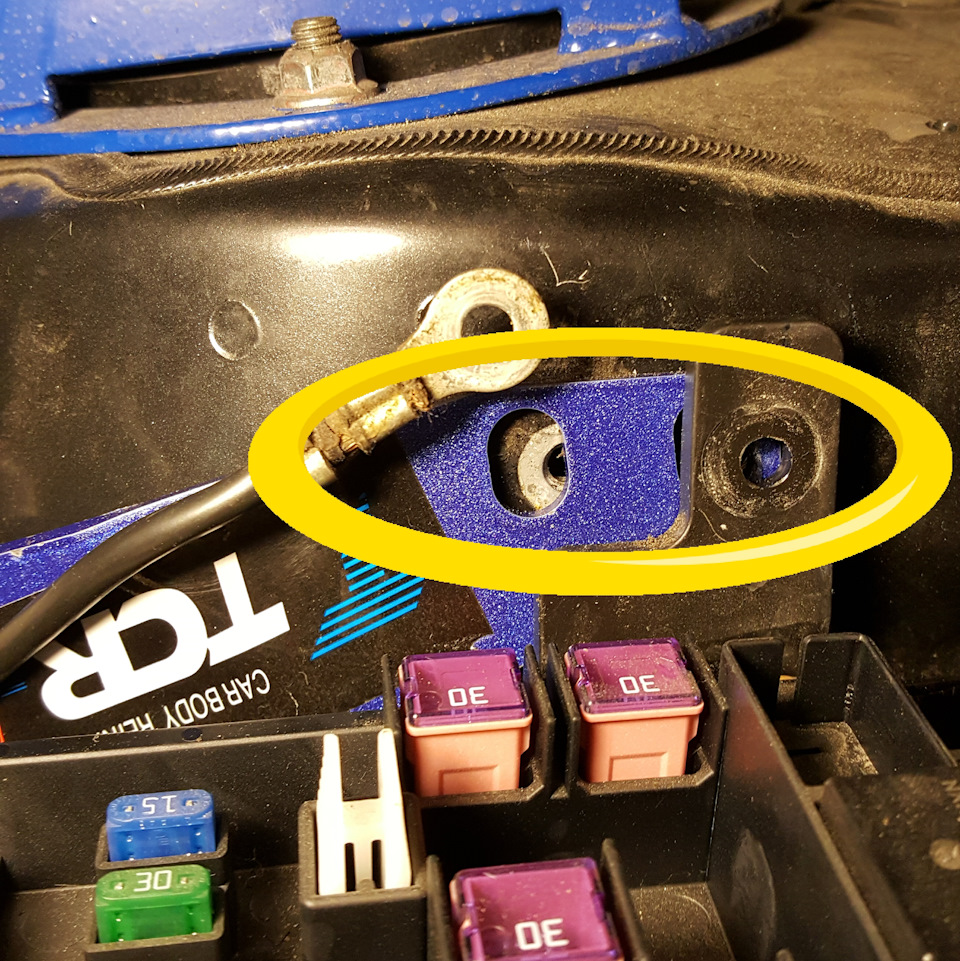

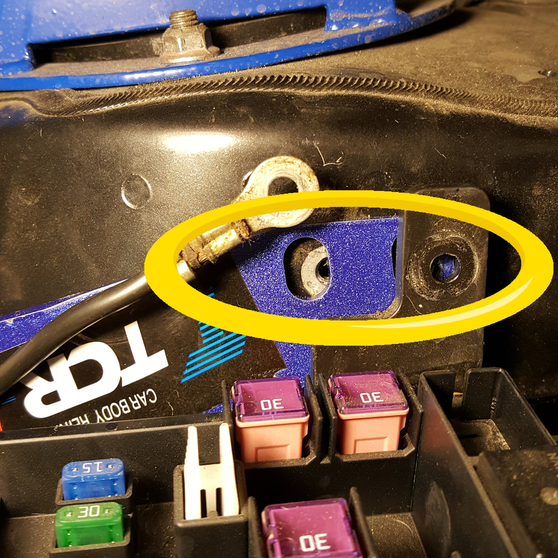

Вот, во время очередного визита, мы попробовали поставить это чудо от TCR…
Собственно так у Игоря и родилась идея создания упора ГТЦ… Или копирования, но с исключением имеющихся у «оригинала» недочётов, а они были следующие:
1. Отверстия упора не совпадали (без доработки напильником) с отверстиями в кузове авто.
2. Плоскость, в которую вставляется болт самого упора, не параллельна плоскости ГТЦ, из-за чего, болт давил на ГТЦ под таким немалым углом
3. Центр цилиндра очень сильно не совпадал с положением отверстия для болта упора (то есть болт упирался в цилиндр с краю и под углом)
4. И так далее

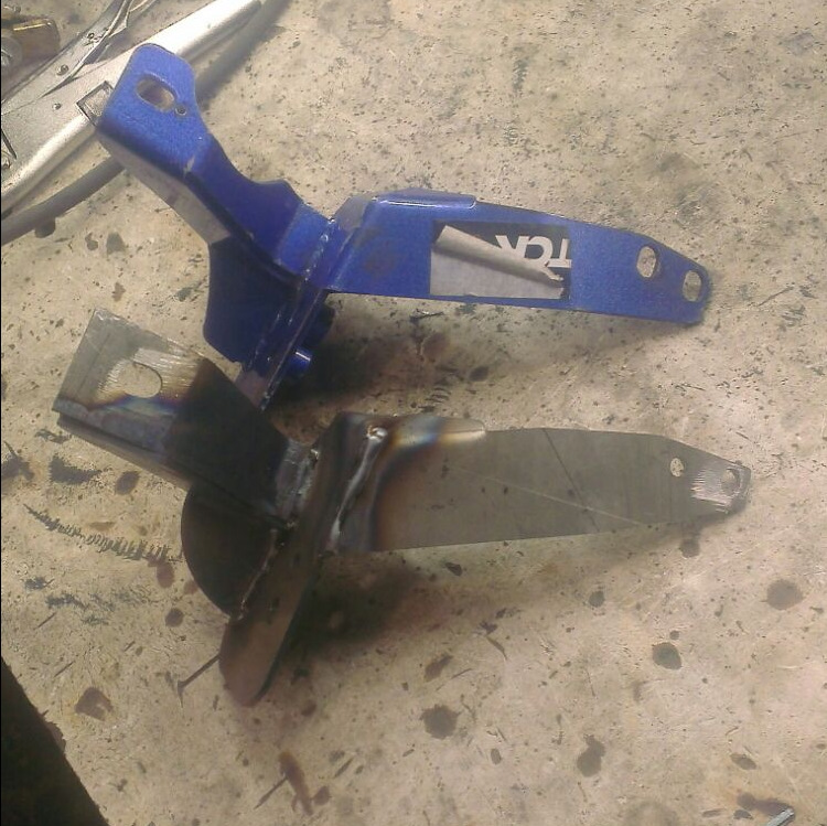

В конечном итоге, Игорь благополучно снял все замеры, отнял у меня произведение TCR и занялся черновиком собственного упора, который мне выпала честь примерить первым в прошедшую субботу третьего марта…
Остались, по большей части, косметические процедуры и изделие от Игоря by распорки.рф из трёхмиллиметровой стали будет готово!
Первый опытный образец, как водится, достанется мне, а дальнейшие произведения металлического искусства- Вам по цене ₽1'900 ))
