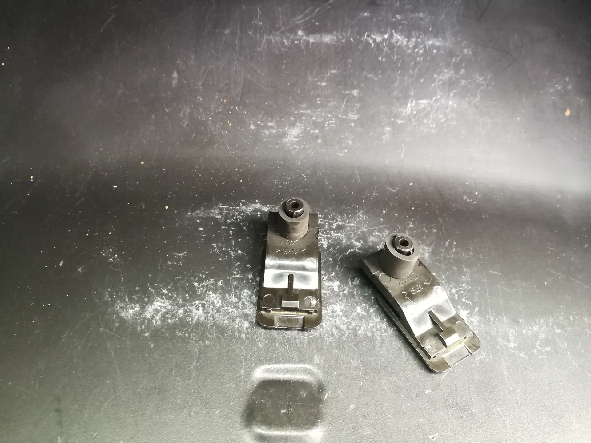

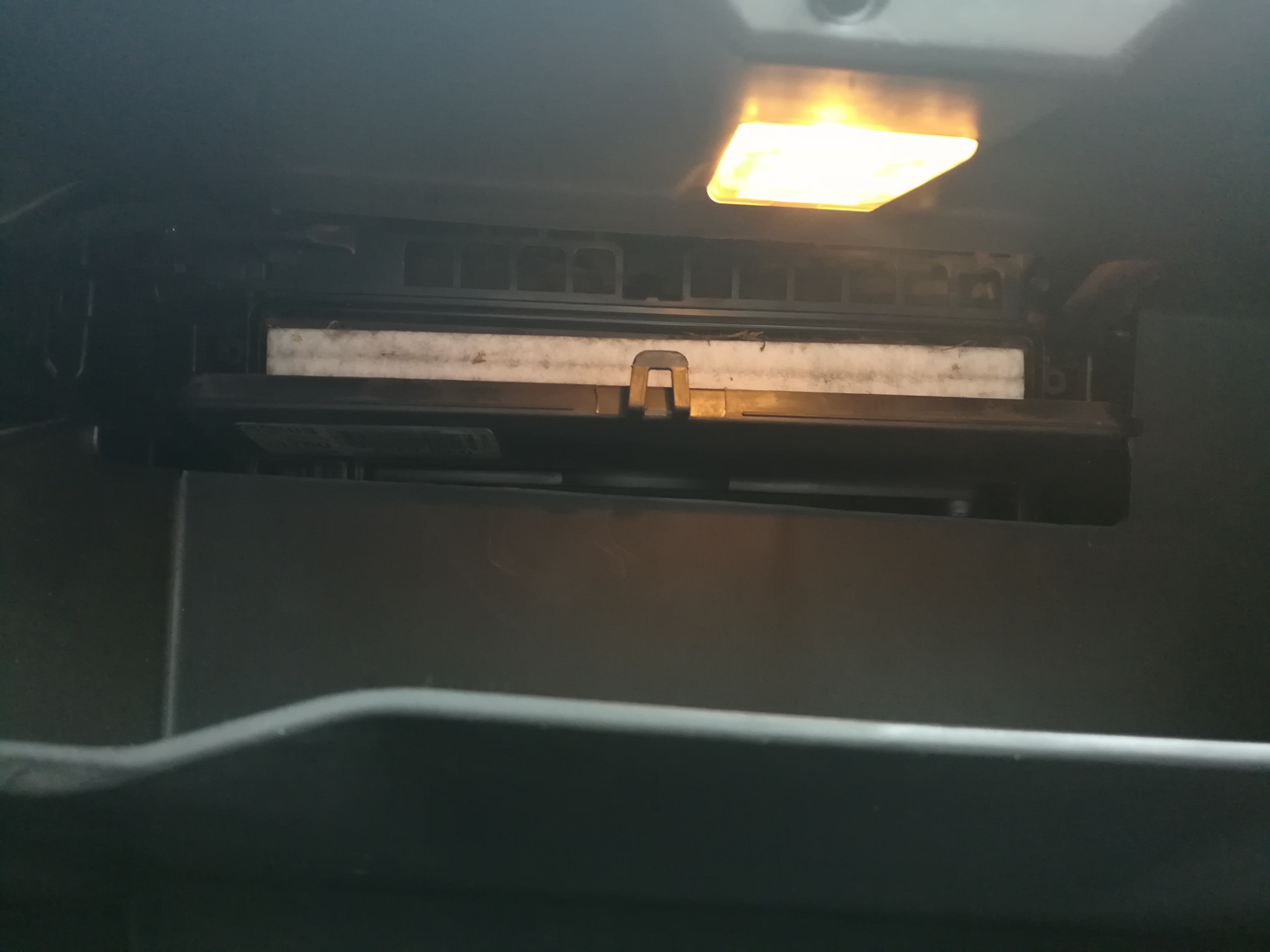

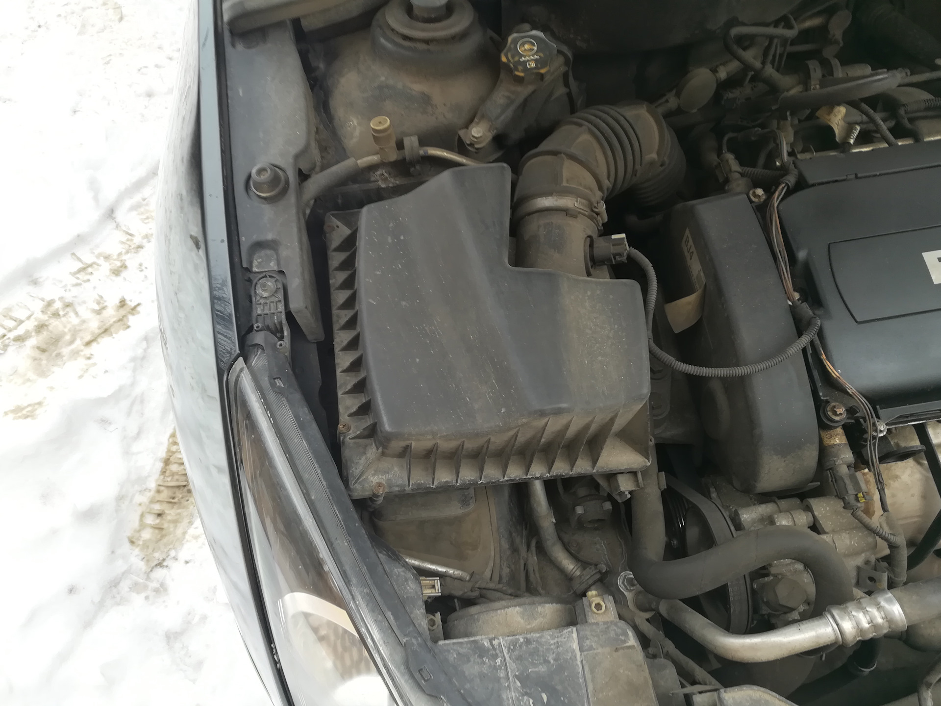

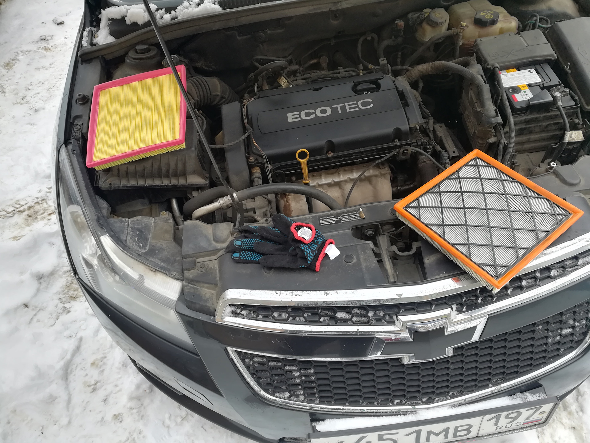

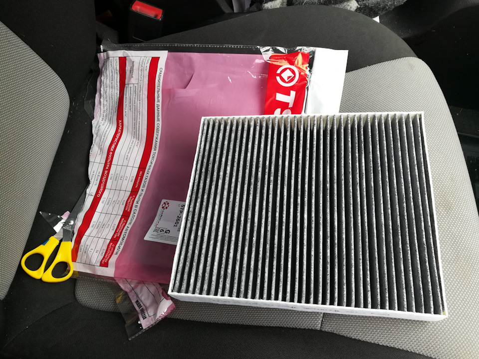

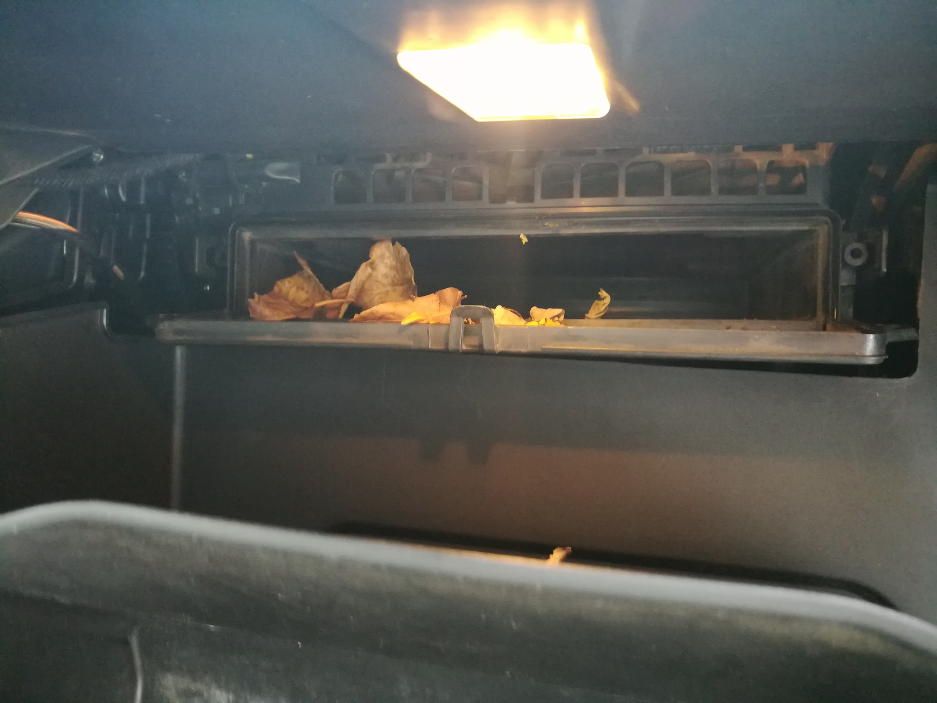

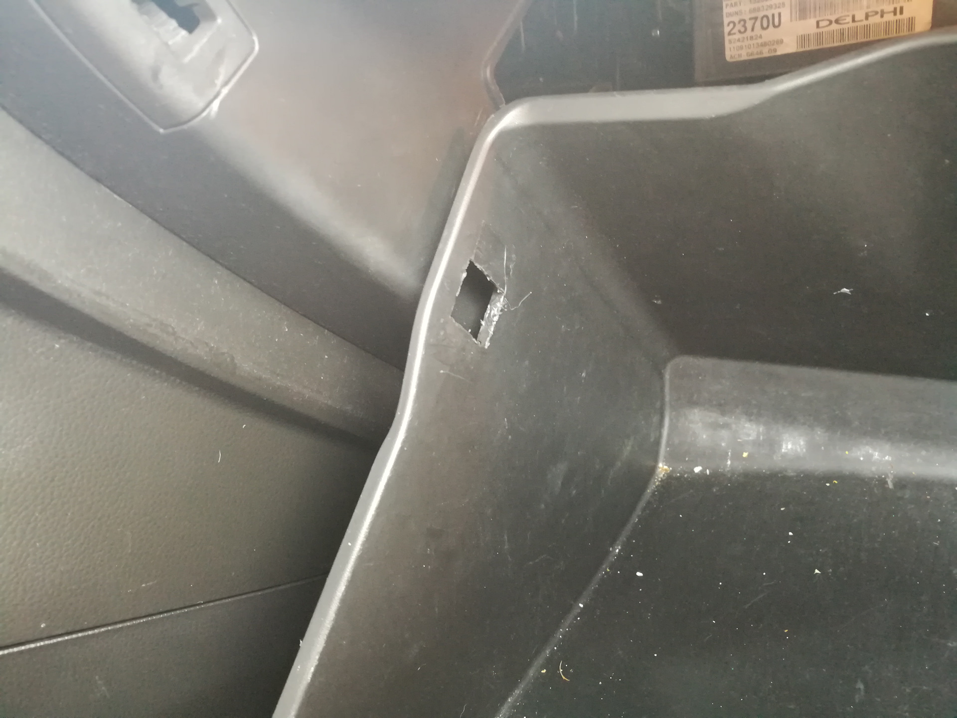

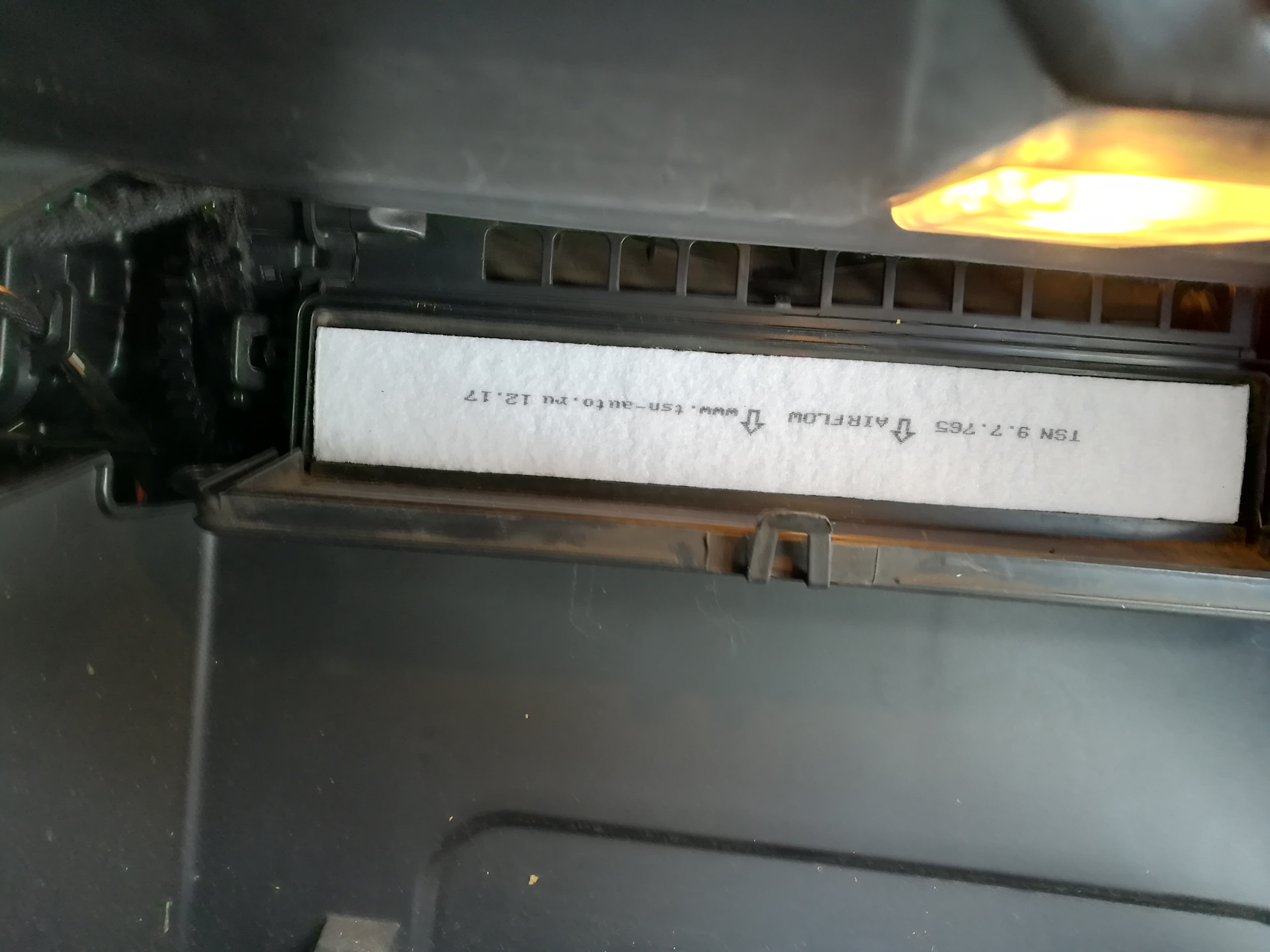

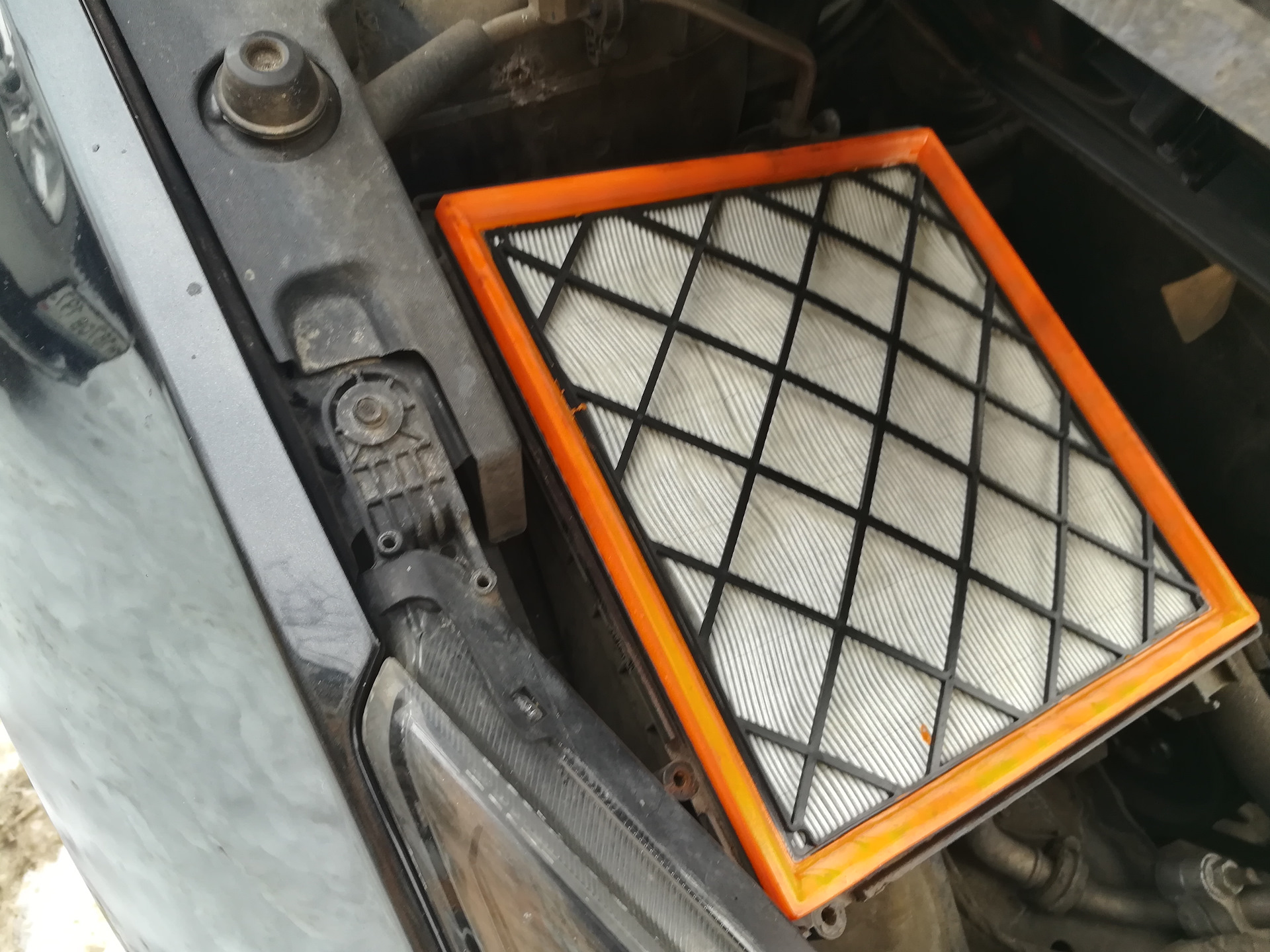

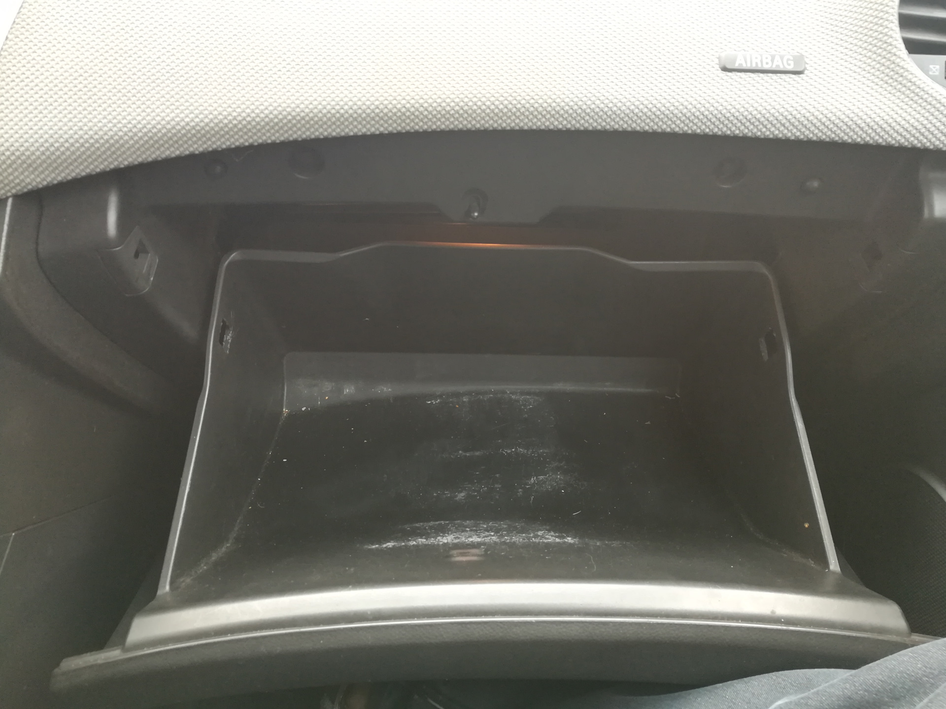

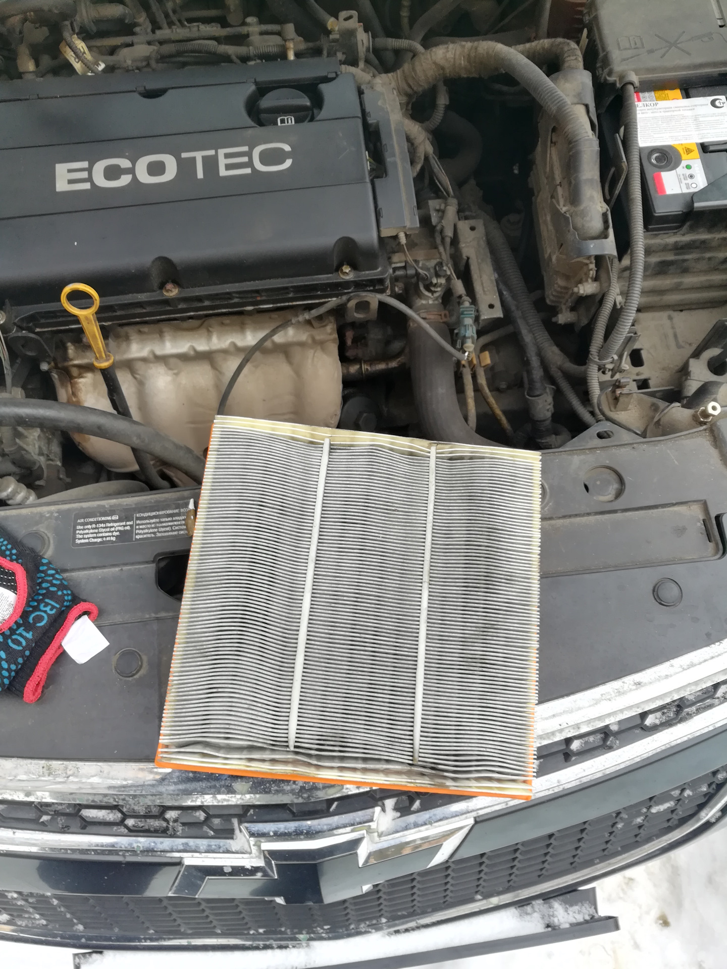

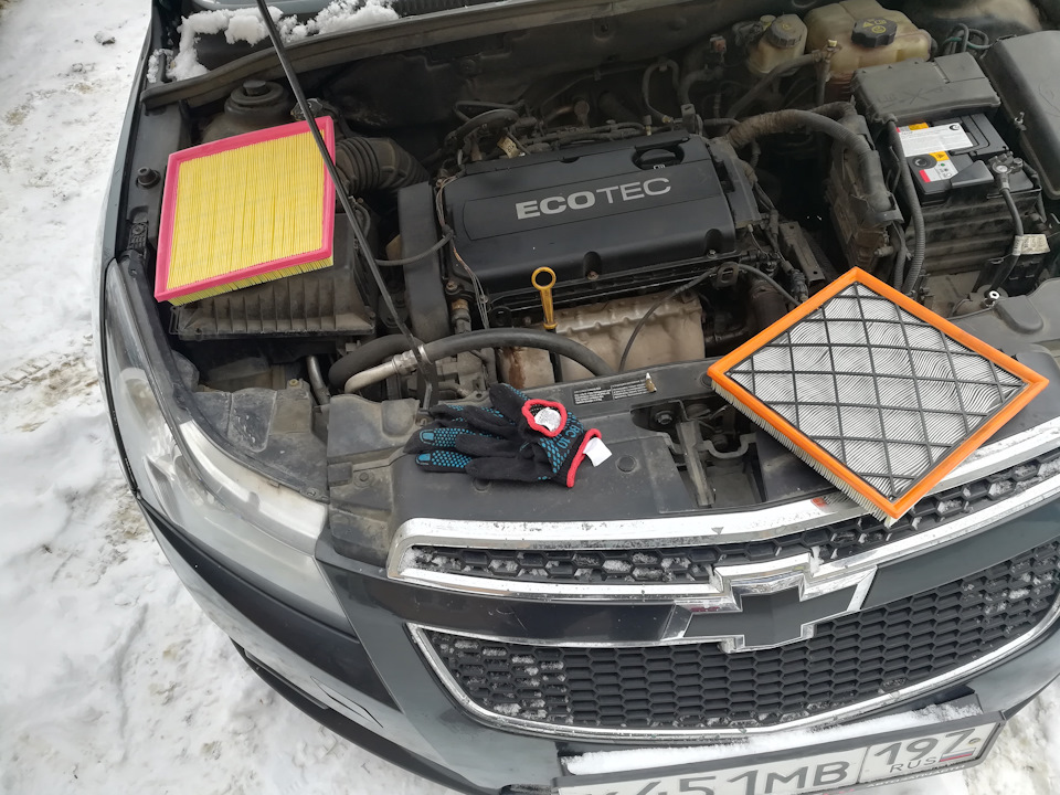

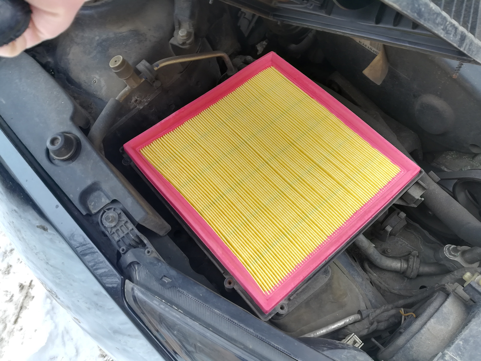

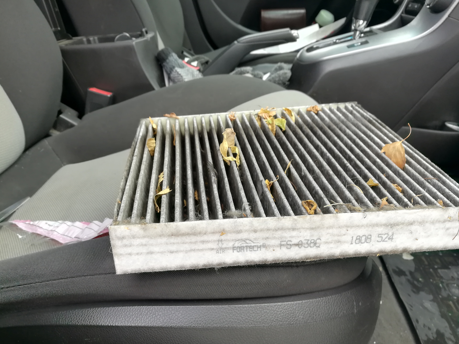

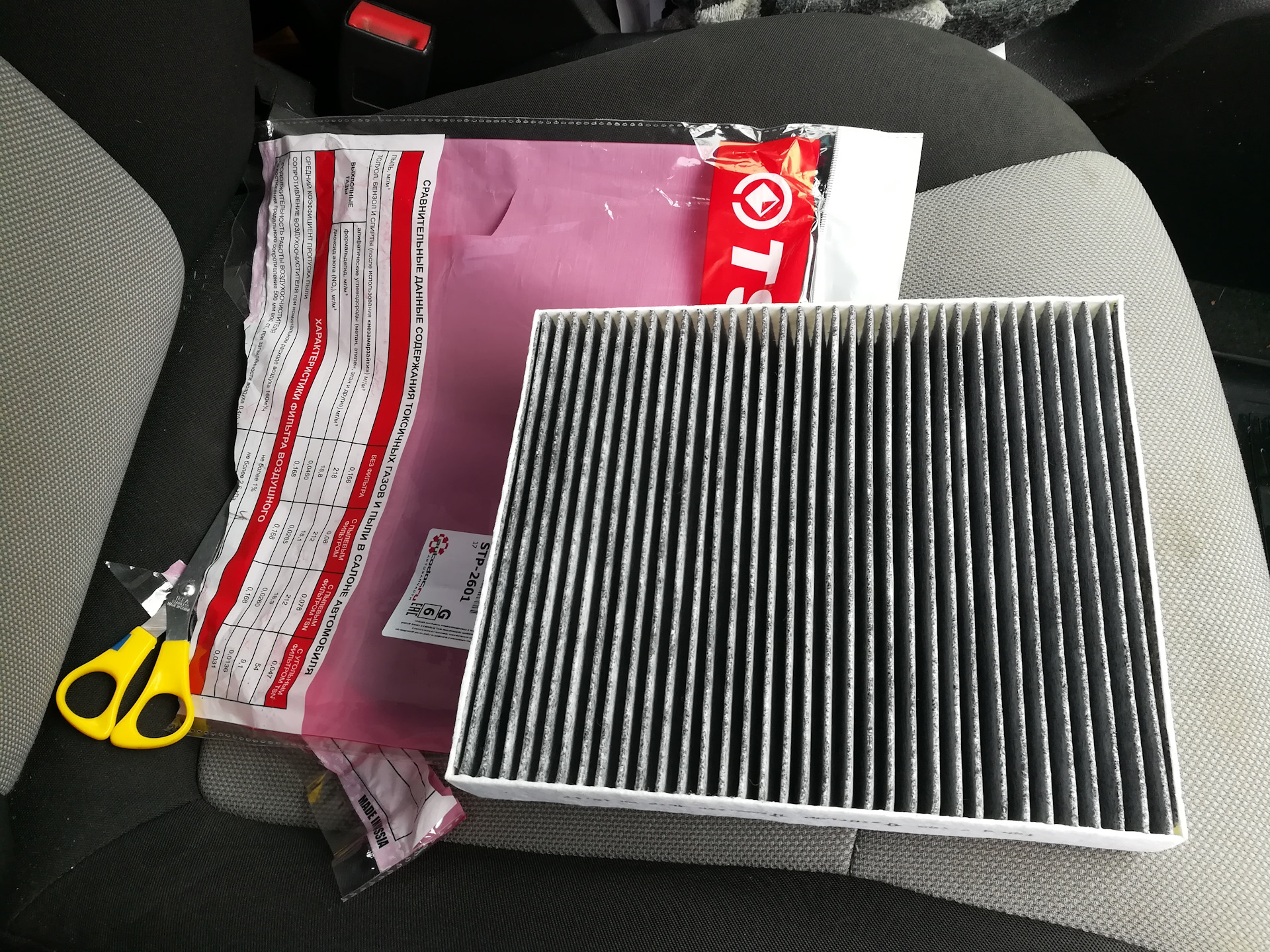

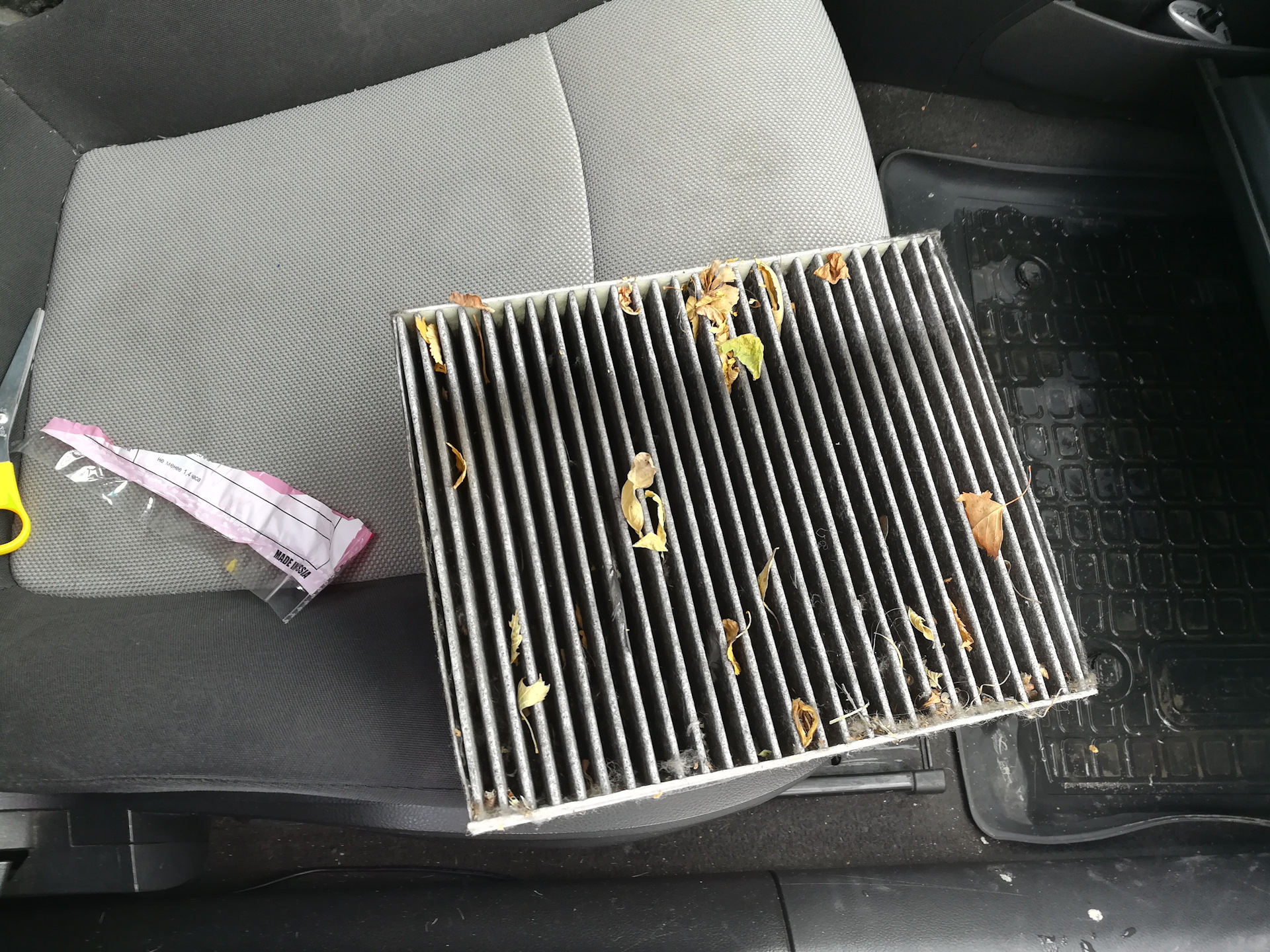

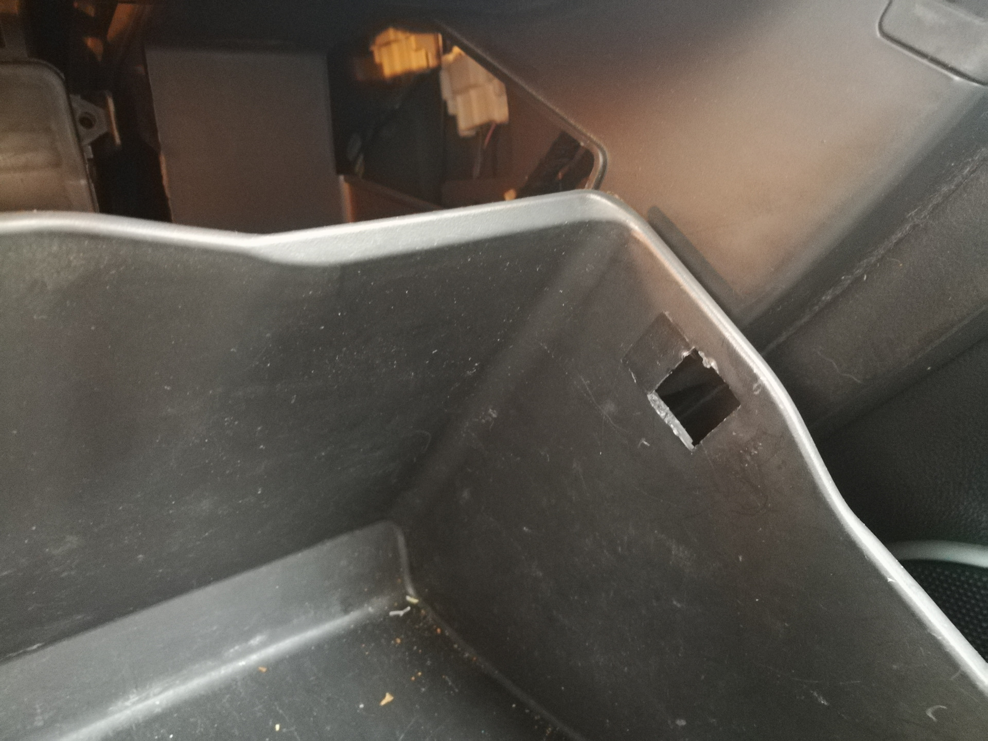

Всем привет. Запись больше для себя, чем информативна. Заменил фильтра. Информации о замене в интернете навалом, но в двух словах расскажу. Чтобы заменить воздушный фильтр — нужно открутить 6 саморезов, причем из крышки их полностью можно не вытаскивать. С салонным чуть сложнее, так как фишки, держащие бардачок тугие, нужно их поддеть и тянуть, ну и сама крышка фильтра держится на 3 держателях, посильнее дернуть и всё получится.

4 таких салонных беру по 150 р.на год заменав 3мес раз и все ок

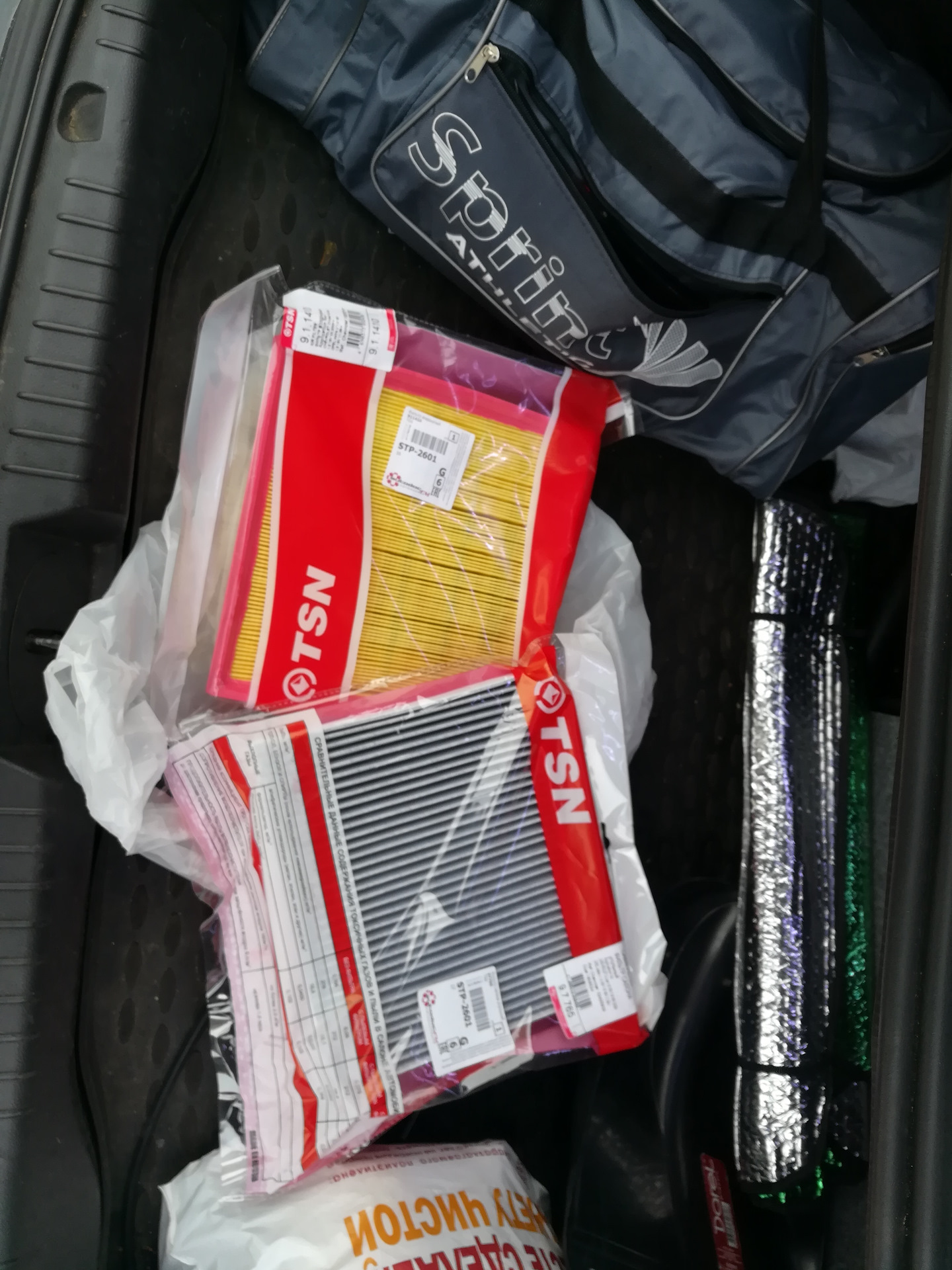

Был угольный тсн, хуже чем простой фильтрон. Временем определился воздушный фильтр ман, салонный фильтрон(угольный), масляный ман.
хм, спасибо за подсказку, учту. а чем тсн плохой то?
ТСН — китайская перепакованная шляпа!.. Хуже фильтров ещё не выпускают. Не могу понять, в чем проблема купить качественные фильтры известного производителя. Салонный фильтр — мы дышим этим воздухом, воздушный — фильтрация для двигателя. Как можно на этом экономить?! Без обид, лично мое мнение.
Значит месяца через 3 куплю что подороже.
President-Evil89
Выхлопные газы вообще не останавливает, хотя типо угольный.
President-Evil89
вообще пипец, один большой плюс, его цена.
ТСН мне вообще не понравился, через тыщу км выкинул его и поставил сакуру. Качество отстойное, и размер на сантим меньше чем положено и соответственно была щель между корпусом и фильтром.
ну посмотрим, как себя поведет
Поддерживаем отечественного производителя!)
