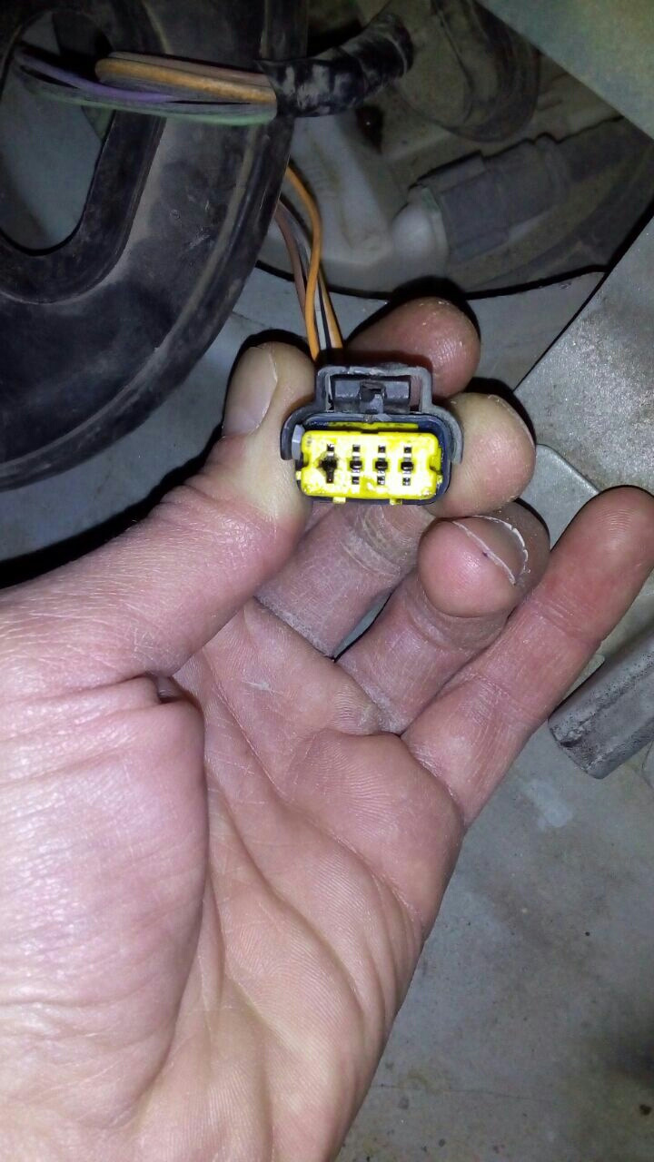

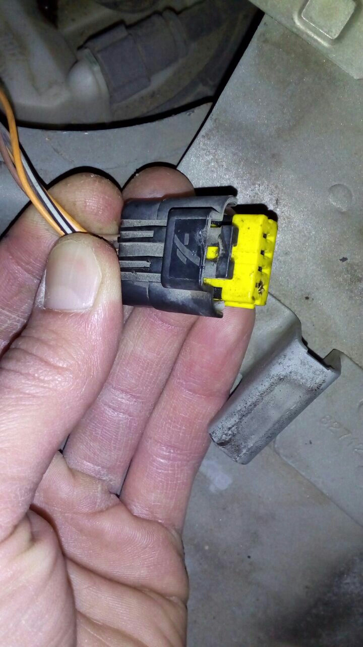

Стартер крутил, машина не заводилась.
Причина — оплавлен контакт.
Исправили на "скорую руку" теперь ищу родную фишку.
Попутно поменяли свечи, подлили масло и антифриз.
2.06.2018 — поставил оригинальную фишку.

Вот сколько смотрю такие посты и не могу понять чего у вас горит, у меня мегаша с 2004 230к пробега и ничего
По-моему контакт на датчик ХХ от ВАЗ 2115 с небольшой подрезкой подходит. Могу ошибаться. Давно была у меня эта беда. В нэте есть инфа по этой теме. Я поставил, все гуд уже года 3
Нннна! Пользуйся!
s.aliexpress.com/JbiiIJby?fromSns=Копировать ссылку
Спасибо!
Нннна! Пользуйся!
Так этож ориг Китайский
Ну типа да, на жёлтой вставке нижняя направляющая не совпадает, но это срезается за минуту. А вообще вот так www.drive2.ru/l/470376298116547687/
В запчастях для русских авто подходит 4 пиновый разъем(100р) максимум, по ищи
Спасибо!
Без колхоза и подпила, не подходит. Никто ничего подобного не нашел.
