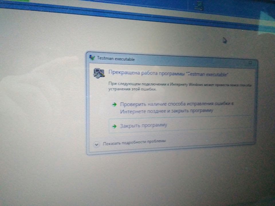

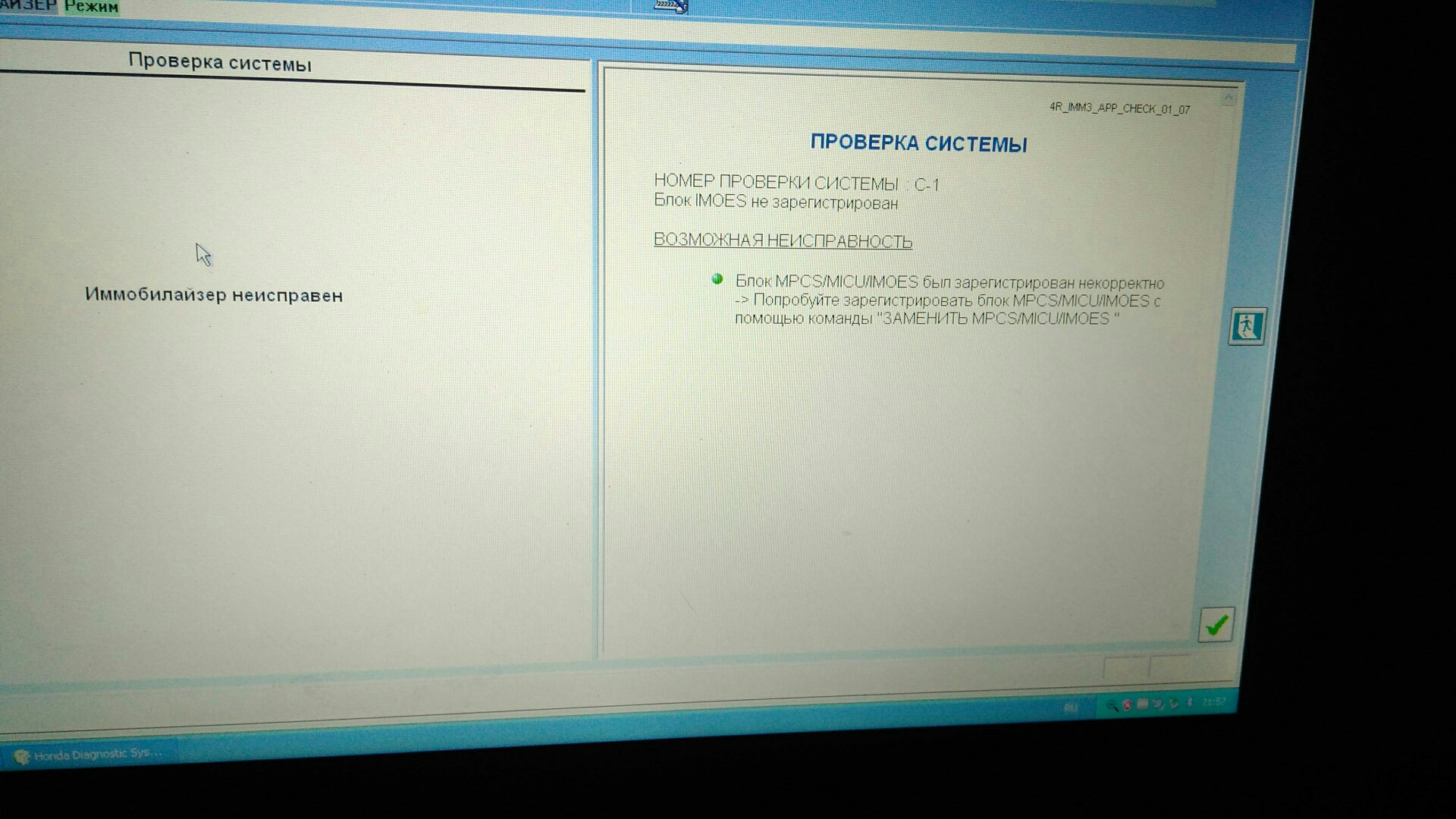

Суть была в том что у меня есть HDS (на Виндовс 7 64) и шнур j2534 но с моим сетом все это дело в HDS не заходило в графу "Иммобилайзер", что бы сделать его диагностику.
Перечитав кучу информации, пообщался с немалым количеством Хондоводов (им огромная благодарность за отзывчивость) особенно vladimir-b7 и svok) и начал действовать.

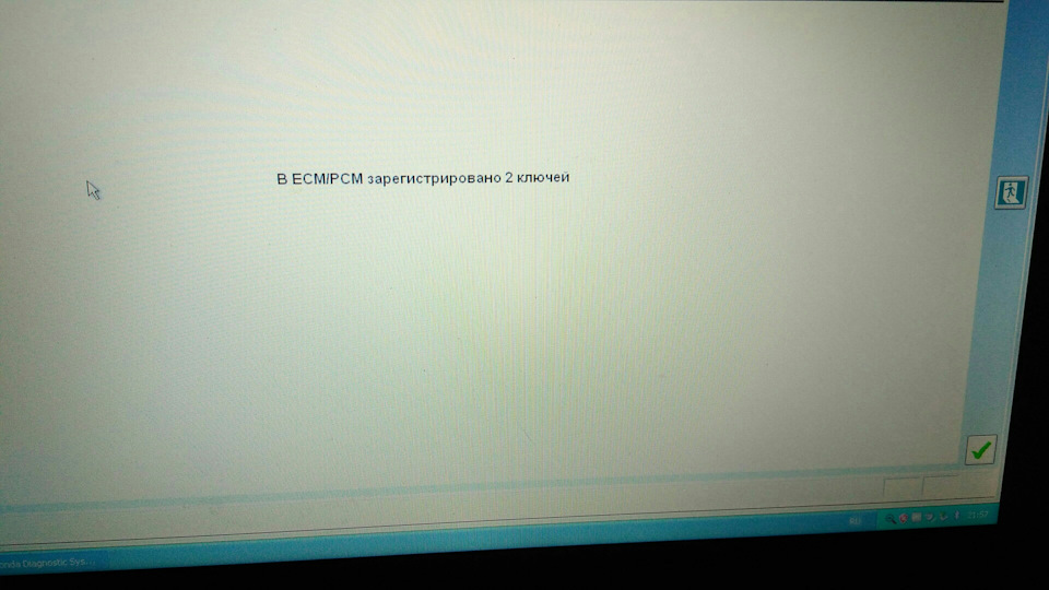

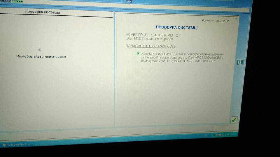

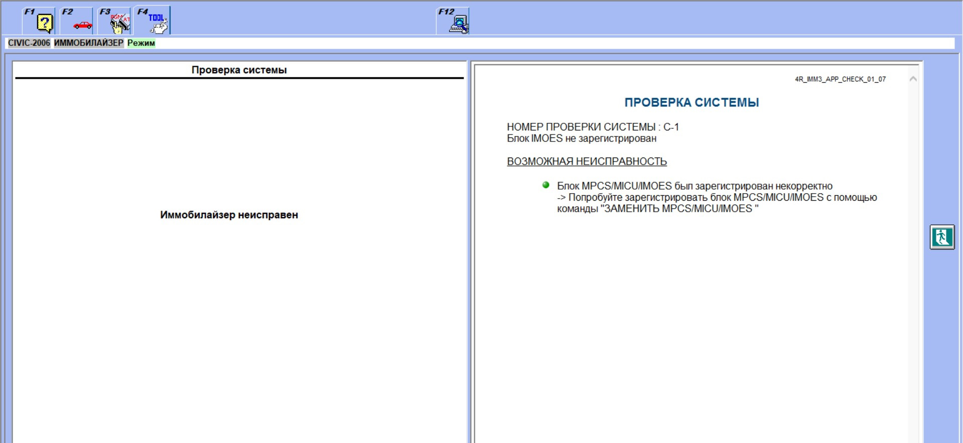

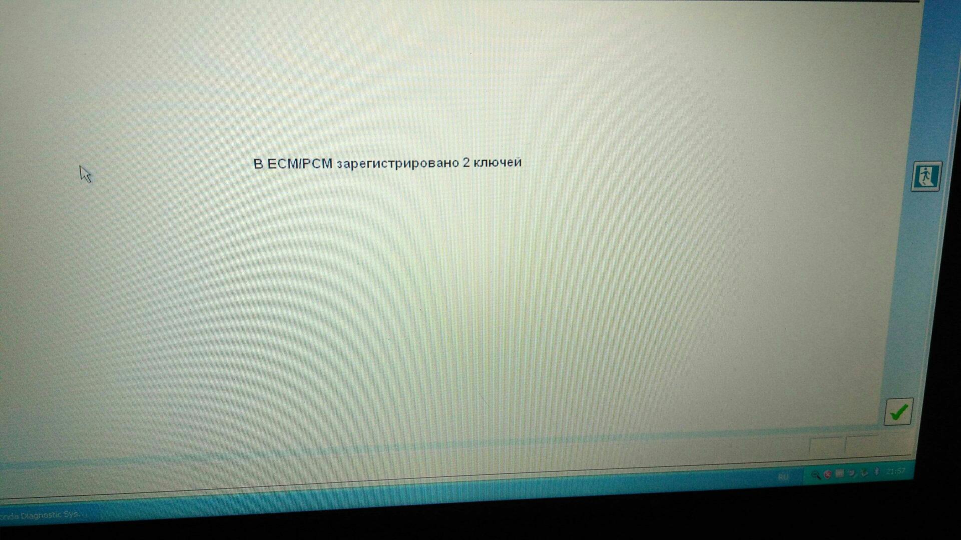

Владимир мне посоветовал как можно попробовать подключится (зайти) с помощью моего шнура в графу Иммобилайзер в Hds. И да это сработало! С помощью эммулятора я установил Виндовс Хр sp3 оригинал и поставил Hds 3.015. и вот уже с помощью этого сета зашёл в графу Иммобилайзер там я и сделал диагностику, она выявила:
1) привязаны 2 ключа
2) иммобилайзер не исправен

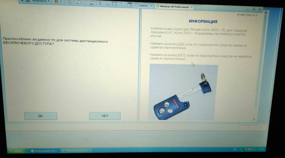

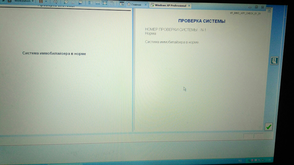

Я перешил иммобилайзер с помощью этой же программы и произошел фурор — Я завелся!

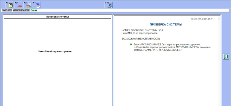

Хонда цивик 4д 2006 год неисправен иммобилайзер, кабель J2534 выдает неисправность иммобилайзера как на картинке. Непонятно как выполнить команду
Привязал иммо на такой Хонде официальным Launchem
