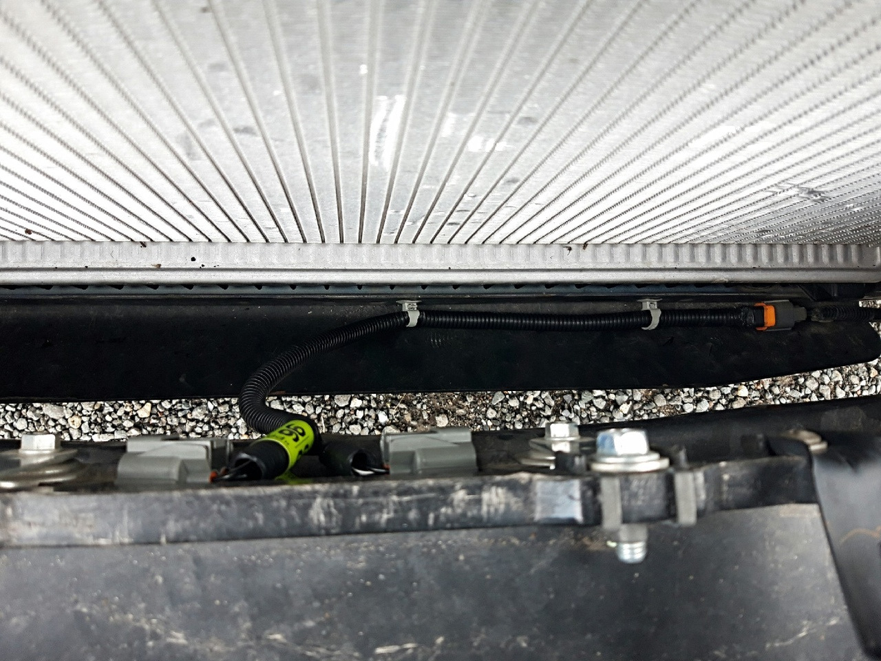

Общими усилиями они додумали штатное место установки клаксонов и крепления проводки, и оно оказалось правильным! После, это своими фотографиями, подтвердил Владимир-Plados — у него такие клаксоны стоят с завода! (это лишний раз подтвердило теорию Дмитрия)…

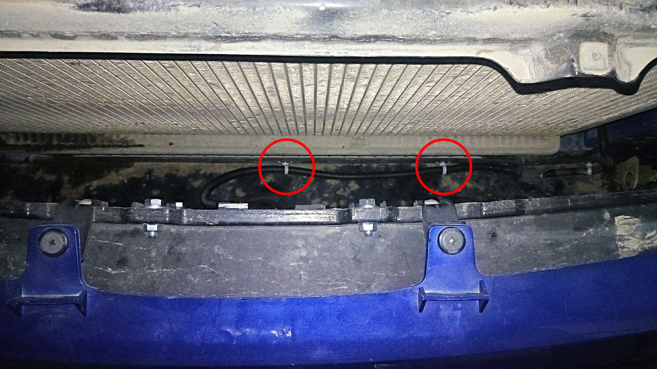

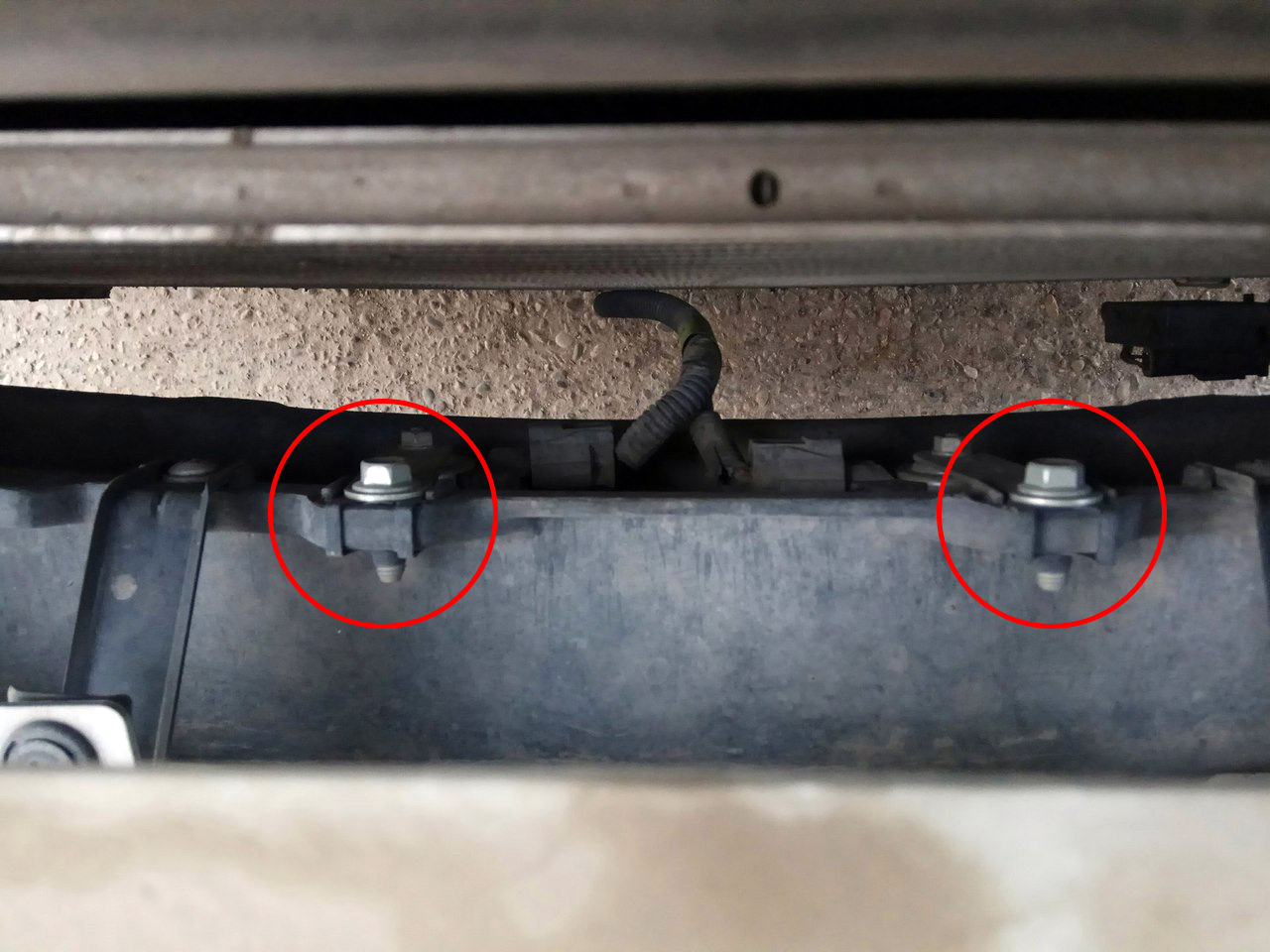

Клаксоны крепятся на усилитель переднего бампера, а проводка проходит по нижней передней панели (поперечине радиатора).

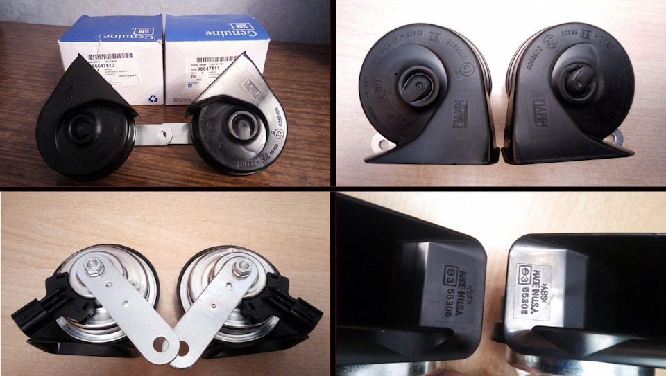

96647510 ЗВУКОВОЙ СИГНАЛ А 405Hz — низкий тон.
96647511 ЗВУКОВОЙ СИГНАЛ А 500Hz — высокий тон.

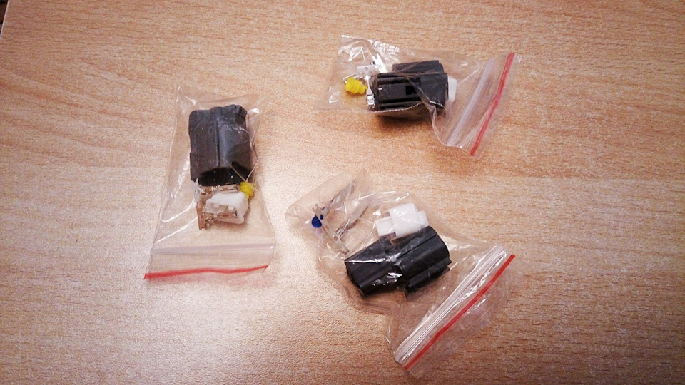

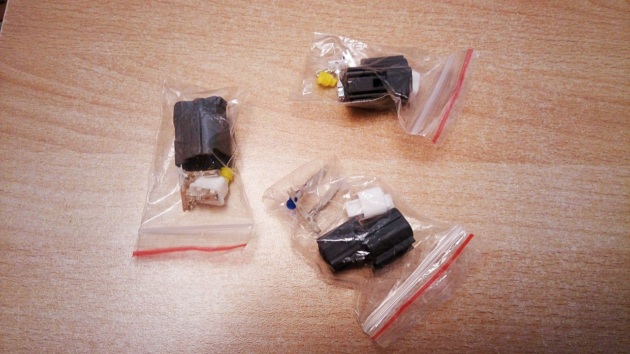

Вместе с Ниязом-niyaz-kzn заказали через Дмитрия фишки для проводки подключения клаксонов:

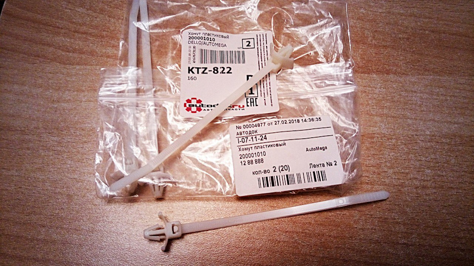

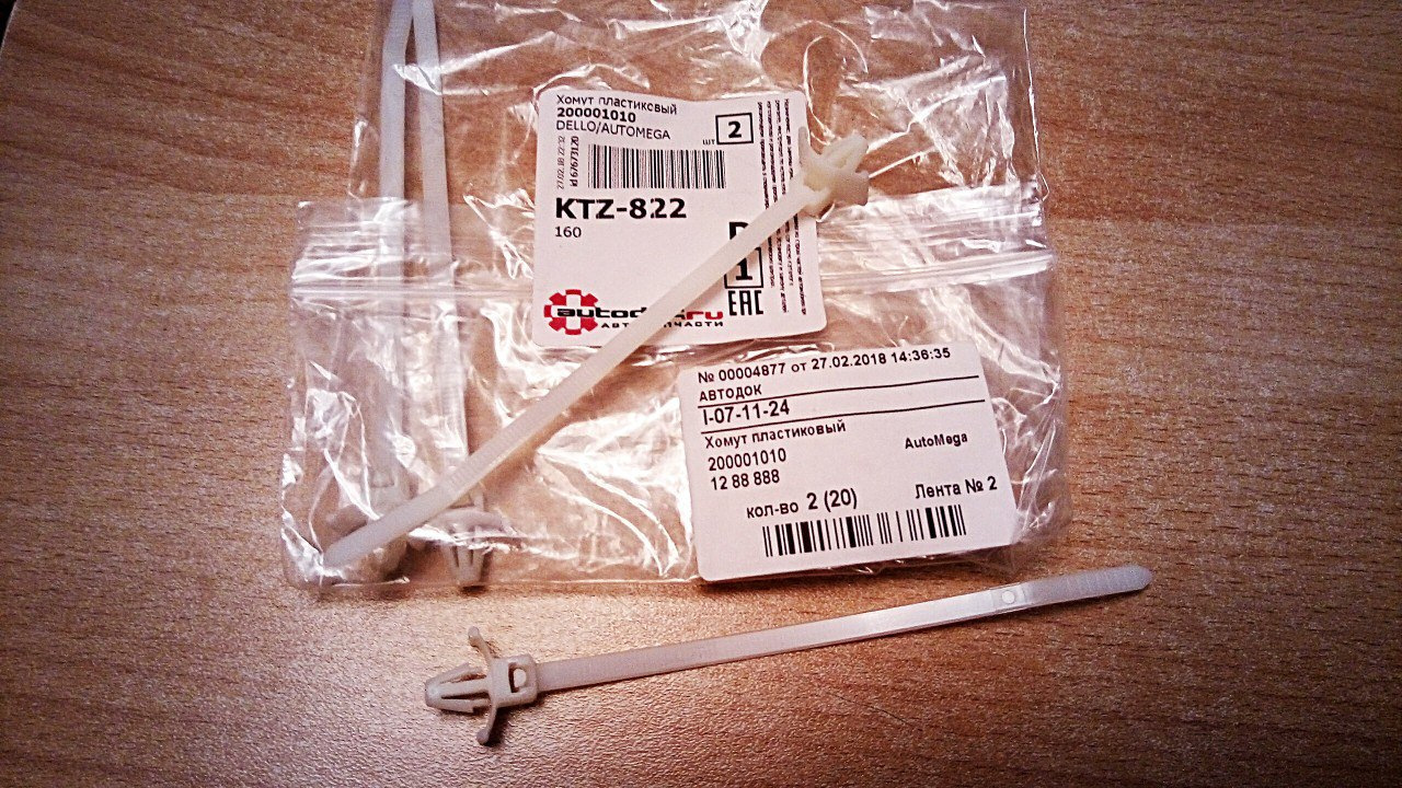

Так же, совместными усилиями с Ниязом был найден похожий хомут для крепления проводки DELLO-AUTOMEGA 200001010 по 28руб/шт.

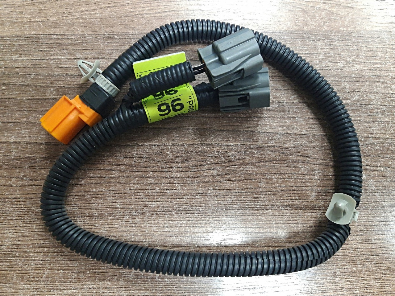

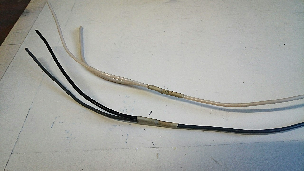

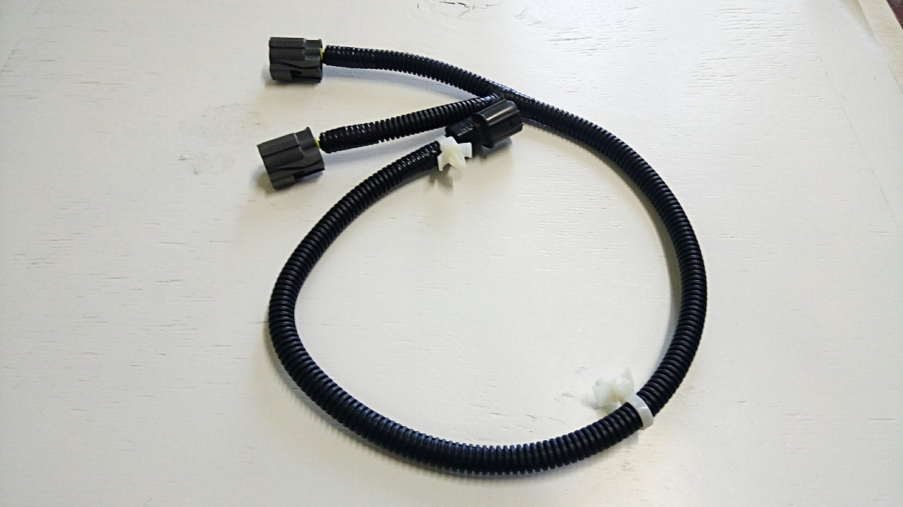

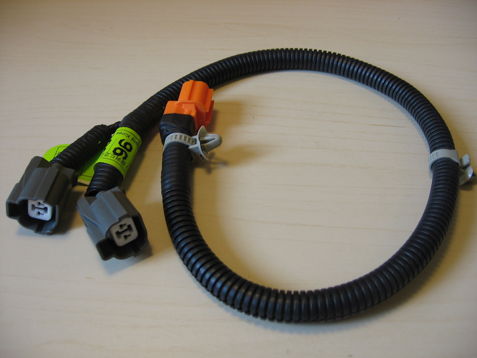

Теперь, когда все основные комплектующие были, приступил к изготовлению проводки — сделал раздвоение проводов, место скрутки пропаял и заизолировал термоусадкой…
После, обжал клеммы, надел фишки и запихнул всё это в гофру, получилось не хуже оригинала!
Для сравнения фото заводского жгута и проводки моего исполнения:
Оригинальные болты брать не стал (50руб за шт. это перебор), купил два обычных болта М8х25, шайбы и контргайки к ним (потратил 20руб за всё).
Получаем набор, готовый к установке:
Ну и ещё одно сравнение оригинала и "Hand Made".
Дождавшись выходных и пережив 8 Марта =)), сегодня встретился с одноклубником Виталием-Plehan0v — он немного помог мне с установкой новых клаксонов, а мои Волговские сигналы перекочевали к нему в авто.
Ну для сравнения видео — Волговский клаксон VS клаксон FIAMM (Chevrolet Epica).
Если честно — слух у меня конечно не идеальный, но разницы я особо не заметил! ))
Сделал замер громкости звука через приложение на смартфоне:
Волговский клаксон — 76dB
Клаксон FIAMM (Epica) — 84dB
Результат меня сначала удивил (клаксоны от Эпики оказались громче), но после, отойдя от шока значений, пришёл к выводу, что замеры были сделаны не совсем верно — так как делая замер, телефон я положил на центр бампера, на решётку радиатора… Волговские клаксоны были установлены под фарами, а клаксоны от Эпики как раз на усилителе бампера по центру — вывод напрашивается сам по себе: по звуку и по громкости клаксоны практически одинаковые!

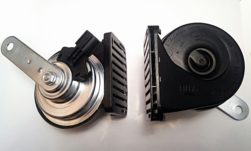

И вроде бы на этом можно было закончить запись, так как тема по сути исчерпана, но Нияз-niyaz-kzn у нас же не умеет делать обычные записи (за что ему отдельное Спасибо) — он копает ещё глубже!

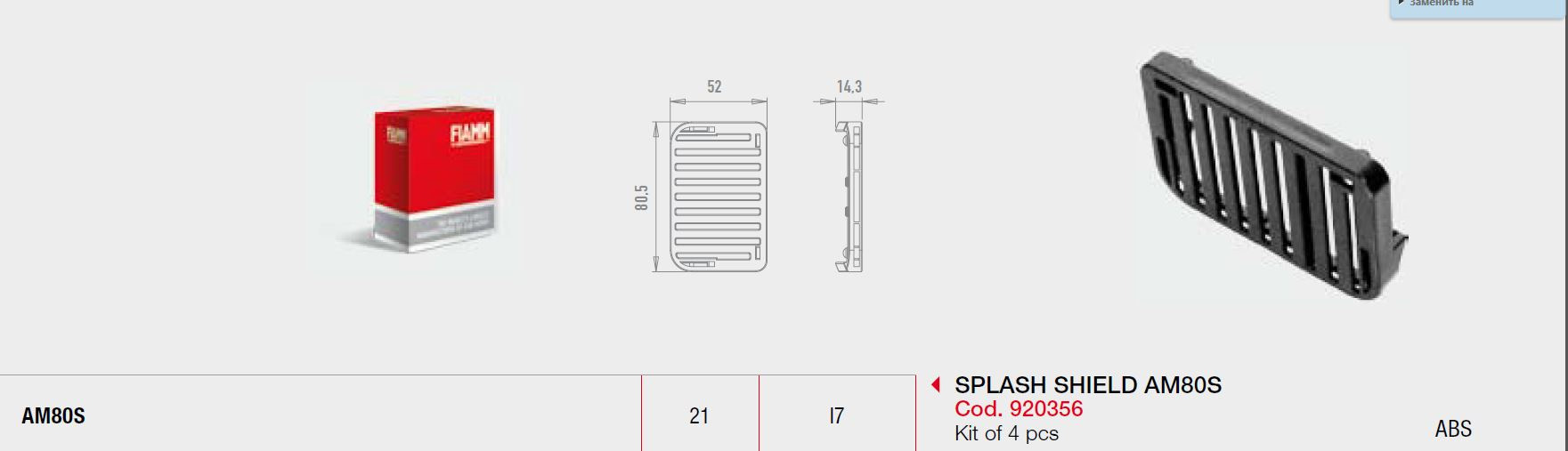

Читаю его запись под названием "САМЫЙ оригинальный двухтональный звуковой сигнал на Lacetti" и вижу, что помимо досконального изучения клаксона FIAMM, Нияз находит в каталоге (выражаясь его словами) — "еще одну интересную плюшку — оригинальную защиту от брызг 920356 SPLASH SHIELD for AM80S"

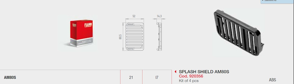

И хотя наши клаксоны располагаются в усилителе бампера, и риск попадания воды минимален, и эти сеточки нам особо не нужны, но раз они есть — значит должны быть! =))

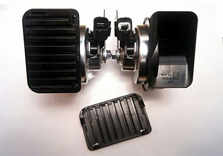

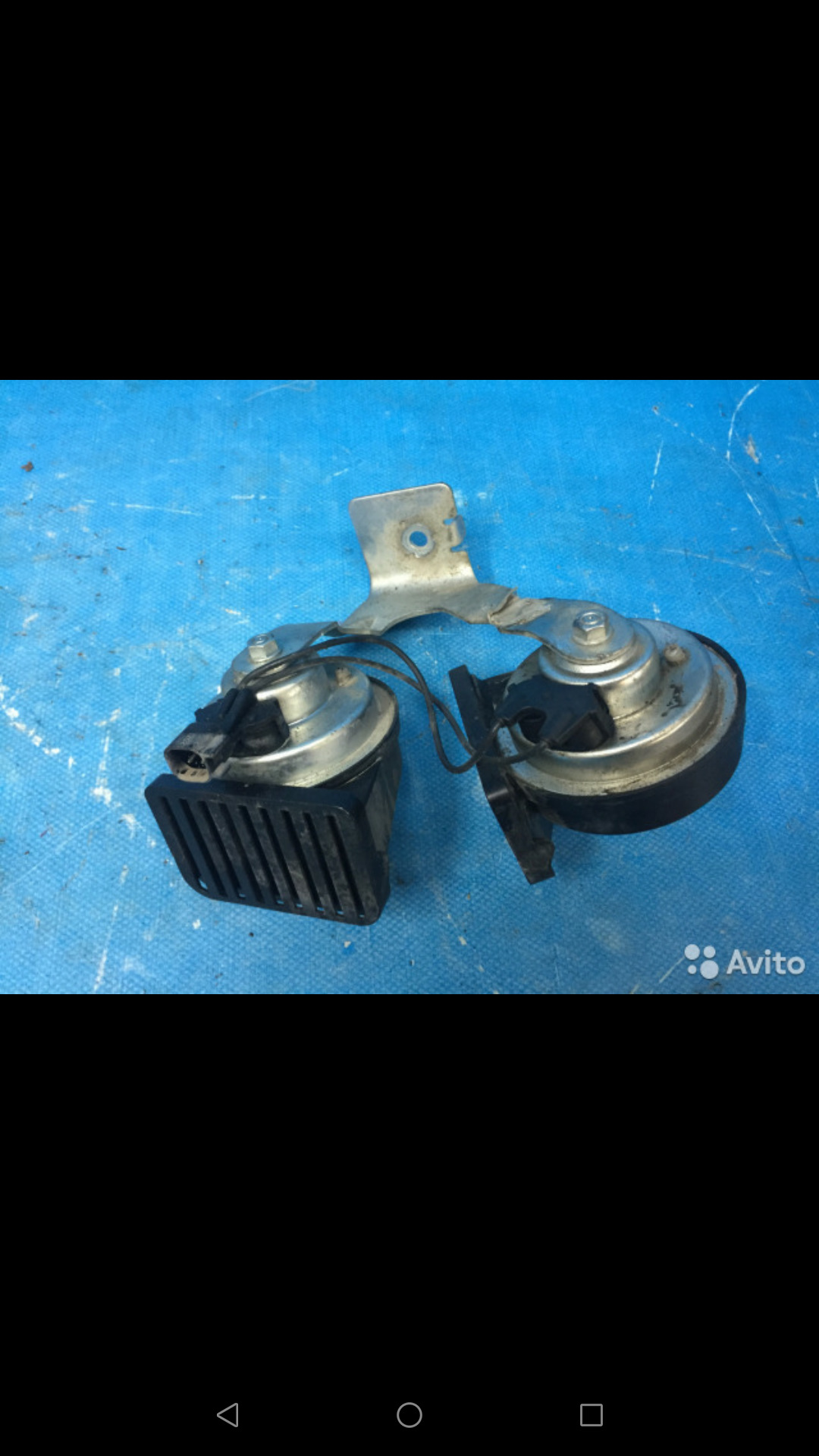

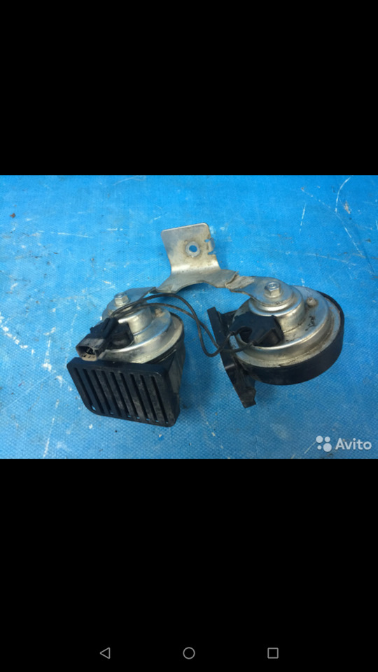

Полазив немного по просторам интернета, понял, что новые найти будет сложно — решил не заморачиваться. Но потом вспомнил слова из записи Нияза — "На улитке крупными буквами написана модель — AM80S. Куда только эти AM80S не ставились… Начиная от дешевых марок (то есть от наших Chevrolet Lacetti) и до премиума (типа VW Phaeton и подобных)", решил поискать на авторазборах на AVITO.
Нашёл объявление о продаже сигналов с Opel Insignia — на фото были клаксоны FIAMM с этими защитными сетками! Созвонился с продавцом, попросил продать отдельно защиту, сторговались на 150руб. за пару!
Теперь у меня полный комплект (сделал несколько наглядных фото):

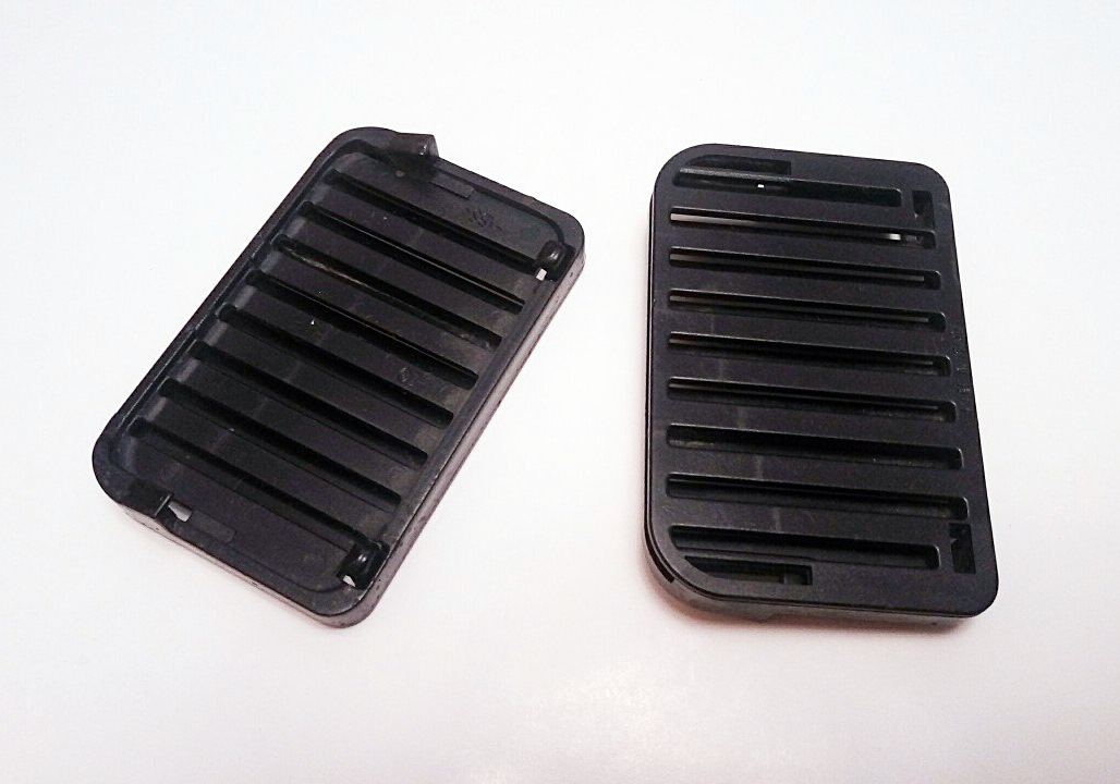

На некоторое время появились сомнения, что эти защитные сеточки могут снизить громкость клаксонов, хотя разработчики FIAMM, наверное, не стали бы делать защиту от брызг во вред звуковым характеристикам клаксонов…
Чтобы развеять свои сомнения, после установки сделал очередной замер звука через прогу на смартфоне — 83dB, точно так же, как и без защиты (разницу в 1dB можно списать как погрешность)!
В общем я доволен как Слон! =))

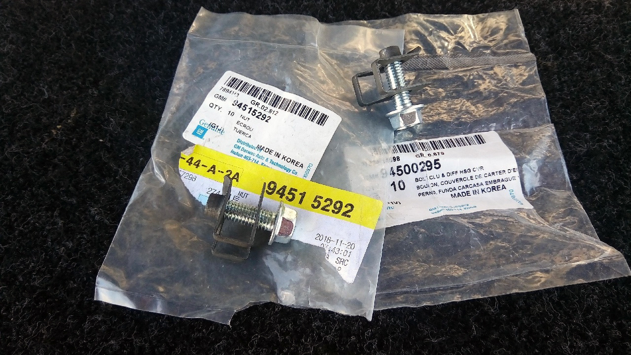

Спустя год Нияз-niyaz-kzn привёз из Кореи оригинальное крепление сигналов GM 94500295:
Было грех их не поставить! =))

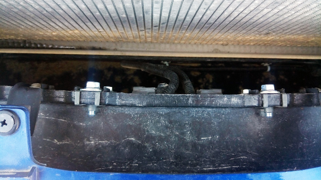

Спустя ещё полгода Нияз-niyaz-kzn привёз из Кореи оригинальную проводку под клаксоны GM 96415396:
Проводка сразу же заняла своё законное место!
Вот теперь самый полный "Фен-Шуй"! =))

Во-вторых, провод крепится к корпусу передней панели радиатора (фото #2 в записи).
В-третьих, если ты не заметил, у меня стоит длинная защита и она закрывает это место (фото продублировал ниже, на нем видно, что там всё закрыто у меня).
Класс. вода снег дождь не как не паподут
ага, она от самого бампера начинается!

каталожные номера колодок для проводки не помешало бы
Все вопросы к Дмитрию.
У них нет каталожных номеров. — Фишки покупались в магазине "Клемма505".
посмотрел www.drive2.ru/l/495482546625183831/
номера на площадках типа экзиста автодока не бьются …
Я тебе сразу про это сказал!
UnReg
Почему они должны там биться? Они есть на АлиЭкспресс например, я же ссылки давал в своей заметке. Или используйте Гугл, по номеру можно найти наверняка и в других местах.
я по ссылкам посмотрел все
просто проверил возможно ли купить не в питере
да и вроде отписали что эта клемма55 меньше 1000р не отгружает
Там есть ссылки не только на К505, но и на Али, смотрите внимательно.
видел, спс
проще с али заказать, правда придется 5 штук)))
Есть наборы и по 3 шт., возможно и поштучно тоже есть. Воспользуйтесь уже поиском.
нашел папа/мама 1 комплект ru.aliexpress.com/item/2-…984f58a&priceBeautifyAB=0
и 3 папы ru.aliexpress.com/item/2-…8aWiC5yS&isOrigTitle=true
По первой ссылке — надо будет два таких брать, потому что мамы нужно два разъема, а папы — один.
По второй ссылке — только папы 3 шт., я где-то кажется видел комплект 3+3, сейчас не вижу чего-то…
Вот комплект 5+5 например:
ru.aliexpress.com/item/Fr…=6jQfUfqY&addresstype=600
там просто вопрос суммарного ценника
Я думаю надо брать два комплекта 1+1 по ссылке, найденной Вами, получится 206,50 вместе с доставкой (она почему-то не бесплатная в этом случае). Один разъем будет запасным, на нем можно потренироваться. :-)
В К505 три таких разъема стоят 220 р., не считая доставки в Ваш город.
именно так и заказал

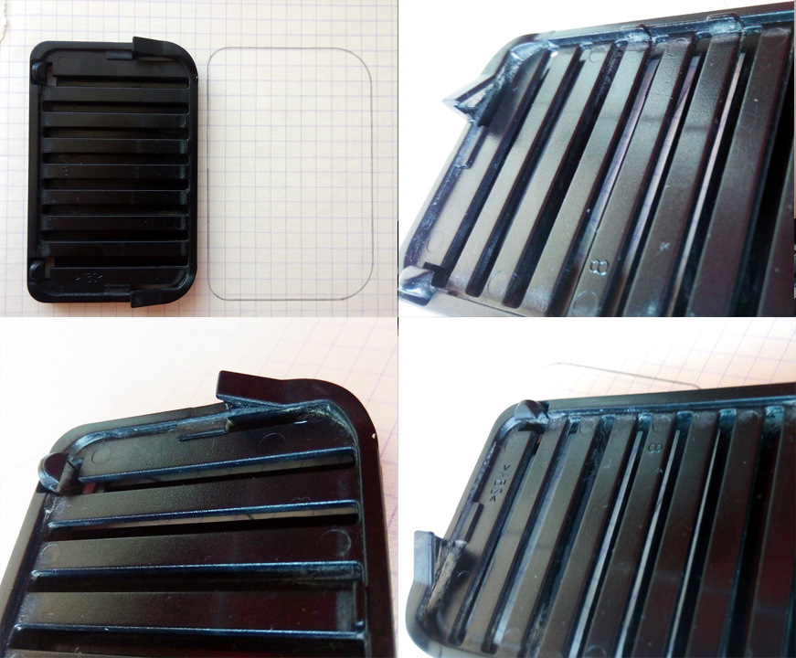

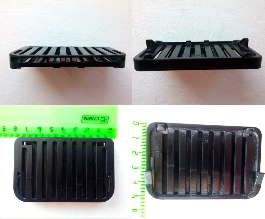

если ты обмеришь их хорошенько, то я смогу наваять чертежик для 3d печати. мне то самому не надо, у меня волговские, а другим может будет нужно
Что именно нужно померить?
основное это точность сопряжения крышки с раструбом, форму решетки можно сделать любую, поэтому главное это посадочные размеры, размеры всех элементов крепления и их взаимное расположение. по фоткам смотрю там какие то две лапки и два замка вроде
и вот:
StGeorg
вот:

Ясно, ну на фото объявление с Казани, я думал ты их и урвал
Не, хотя это по-моему тоже видел, но там мне отказали… )
Ясненько) спросим, попытка не пытка
Дерзай! )

Я общую длину делал 70см, хотя Дмитрий сказал заводской жгут 60см. Раздвоение по 10см делал.
Ок) принято
Обращайся! )
Звук то что надо!
Вот еще бы для счастья просто клаксоны бы менялись, без всяких доработок, вообще было бы идеально.
Да тут доработок то и нет, всё "болт-он"
Не, я за то чтобы снял старые и поставил новые. Никаких клемм и пайки!
Тогда покупай оригинальный провод и никакой пайки ))
