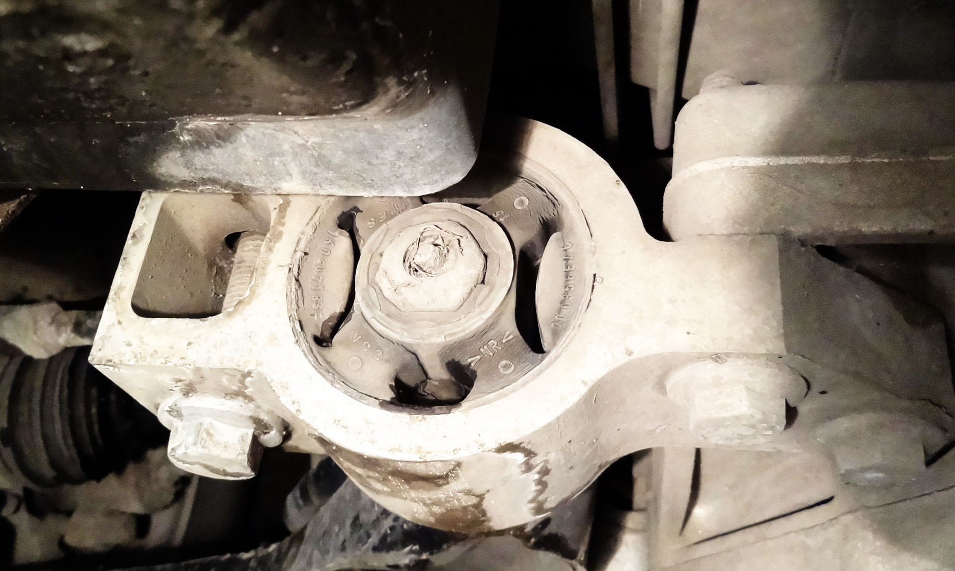

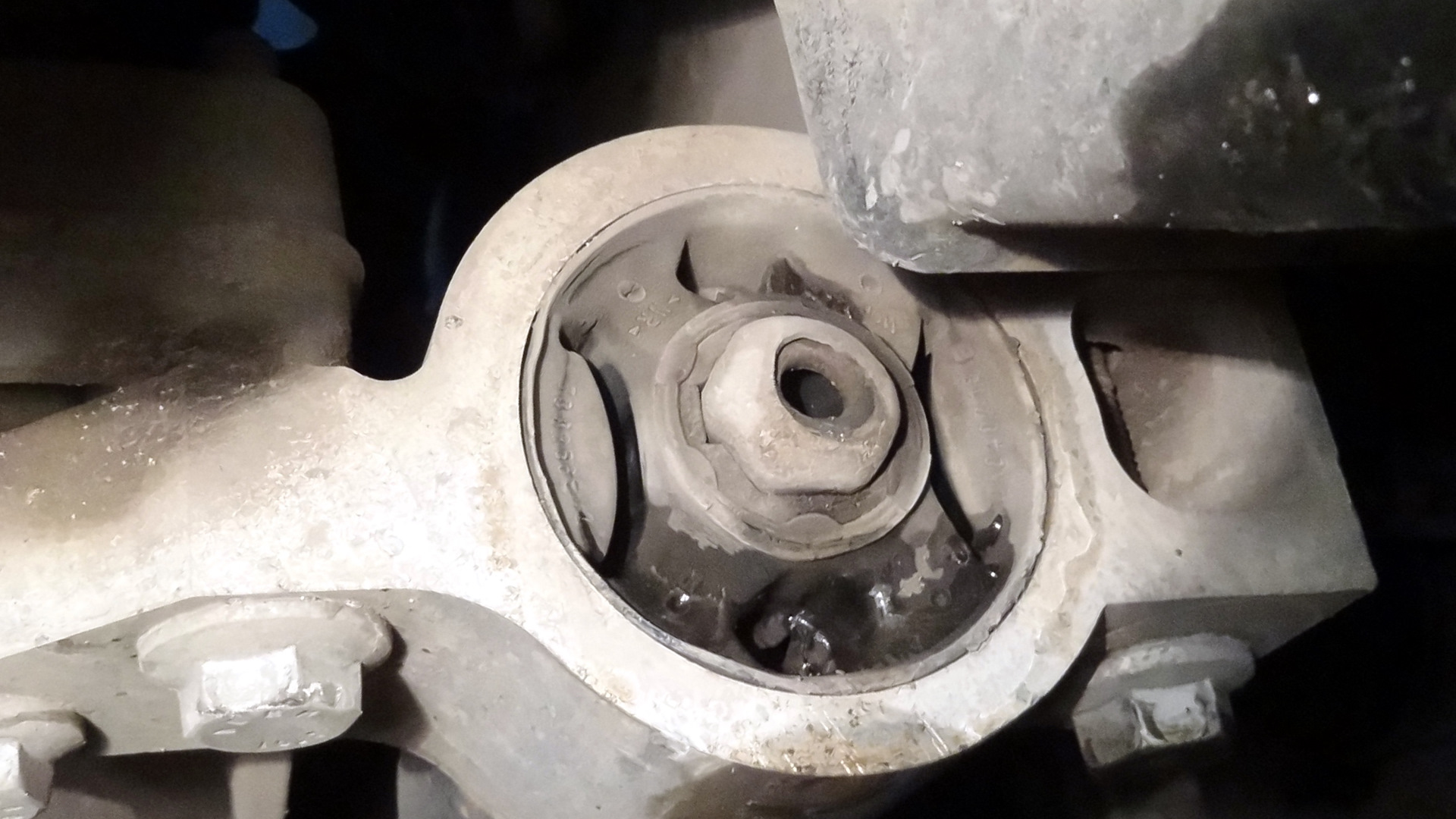

Прошло три года как установил новые сайлент блоки Lemforder 3455901 (1k0407183e) и термоусадку на посадочное места рычага под резинку сайлентблока (начало тут www.drive2.ru/l/5064741/ ). Как рассказывал ранее сайлент блоки более 40 тыс.км пробега не выдерживали, появлялся люфт и стук на мелких неровностях. Менял уже два раза. Хотя рабочая резинка сайлент блока на вид вполне была нормальной. Смотрим, что сейчас и как выглядят. Стуков нет совсем.
Считаю, что идея с термоусадкой имеет право на жизнь. Конечно если рычаги не пора менять :) Дальнейший отчет по замене и что там под термоусадкой, будет.
P.S. Для чего эта термоусадка? Между резинкой сайлента и рычагом попадает грязь и песок. Рычаг изнашивается, появляется люфт. Как следствие вполне рабочий сайлент начинает болтаться на рычаге, от сюда стук. С помощью термоусадки уплотняем соединение и защищаем рычаг от коррозии и износа. Вот еще очень интересно www.drive2.ru/l/456449883839136682/

Посмотрите внимательно на фото. Стандартный сайлент работает на 100%, гасит вибрацию. Боковые отбойники даже смялись. Про цельно литые тему изучил, это не мой вариант с нашими дорогами. Цель- защитить рычаг от износа и продлить жизнь стандартному сайленту. Вот интересный рассказ еще по теме www.drive2.ru/l/456449883839136682/

На итог сайленты с термоусадкой прошли 90 тыс. км. Заменил только в 20 году. Резинки сайлента сильно устали по суровым дорогам Поволжья. При демонтаже сидели так плотно на рычаге, что снял с большим трудом.
