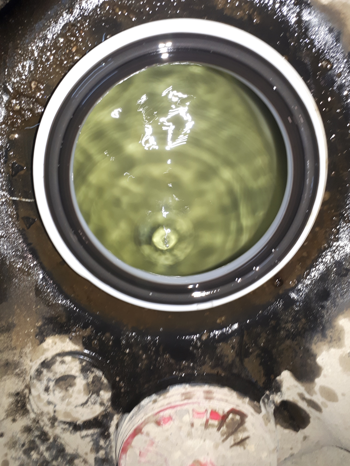

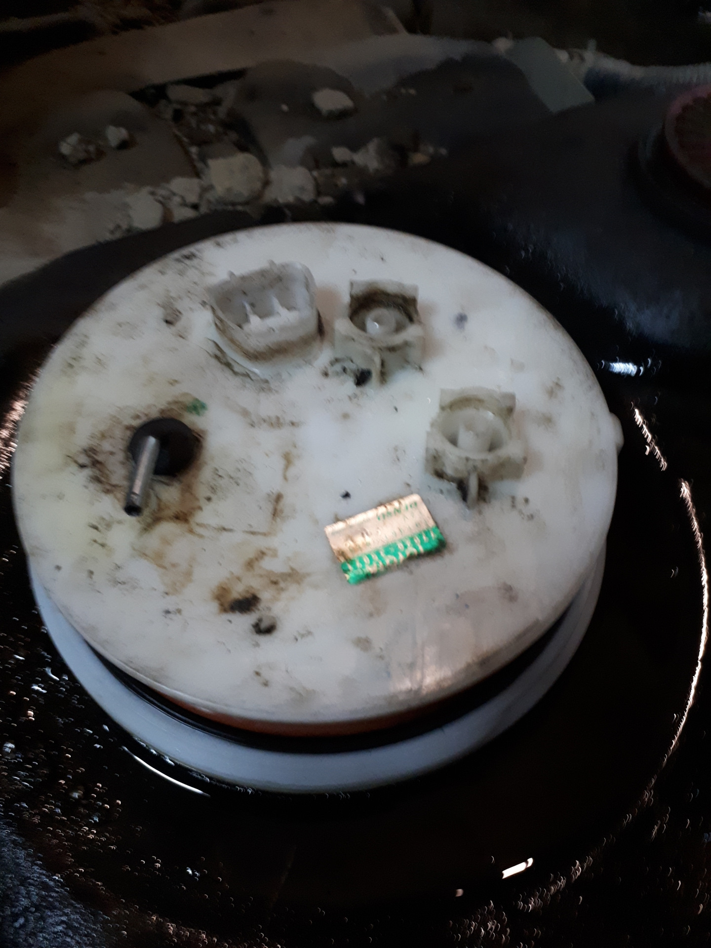

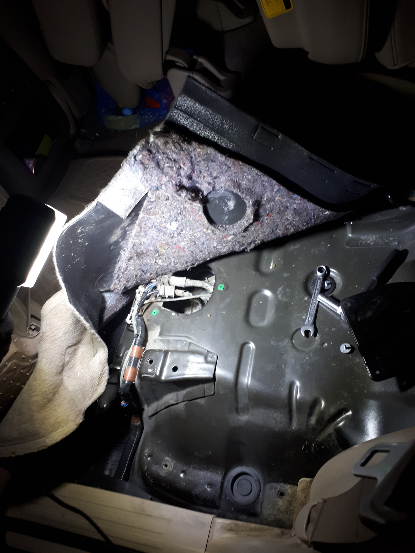

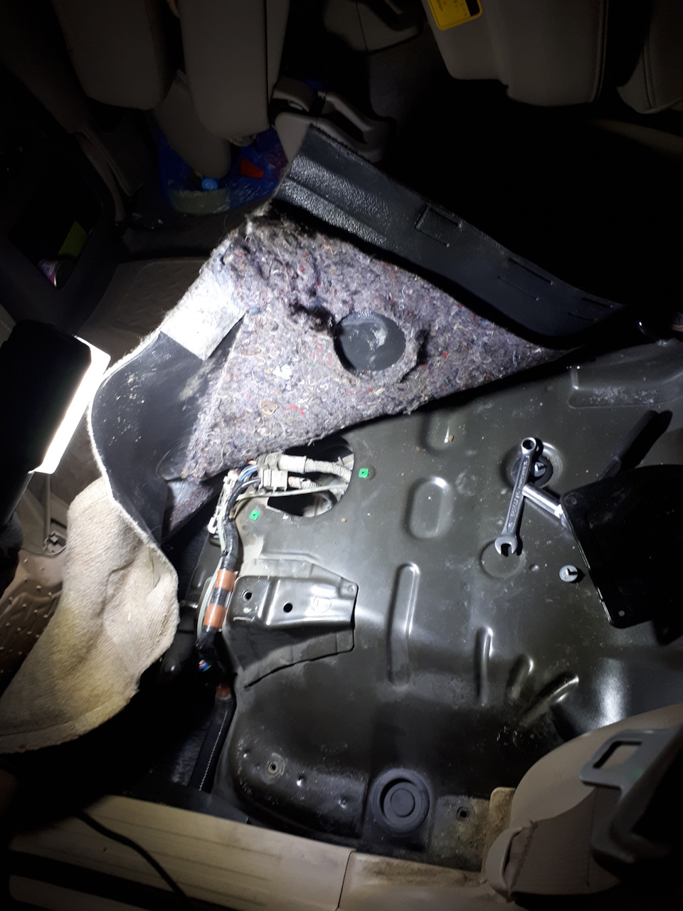

Там таблица, в ней не уточняется, просто написано топливный фильтр — "з", т.е. замена, и интервал — раз в 80 000 км. Руководство на русском. У меня 4Раннер 215й 4.0, оба фильтра в баке — но регламента замены нет. Видимо, считают, что в США их менять не нужно — поэтому всё в бак и засунули. Но эффект после замены был сразу же — движок перестал выть при и резком разгоне, и на холостых машина сама разгоняется, ну или просто едет сама, если в горку.

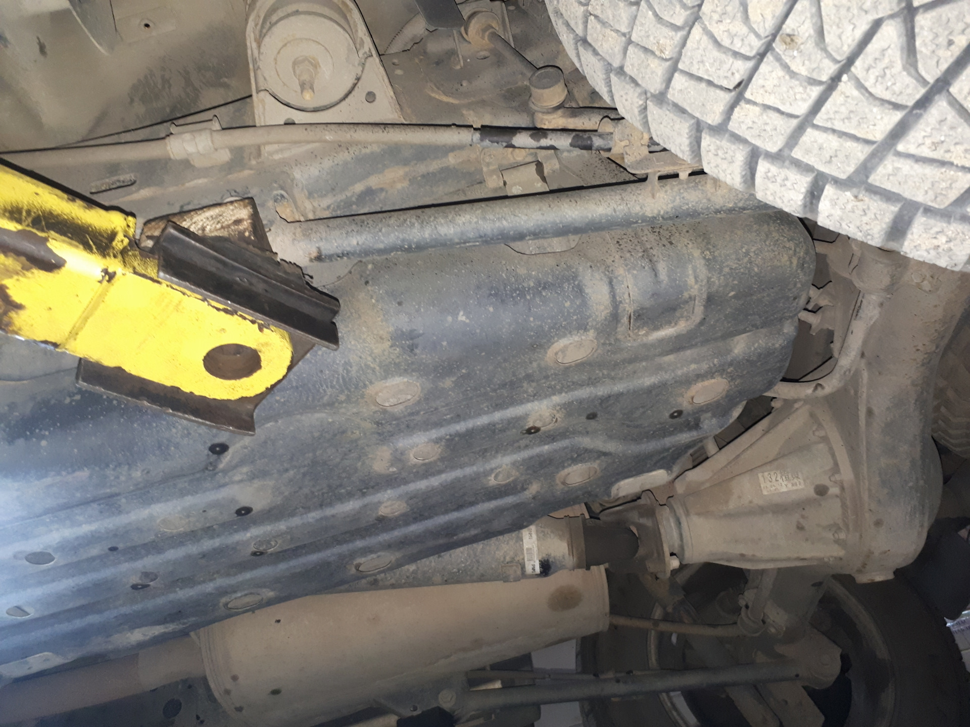

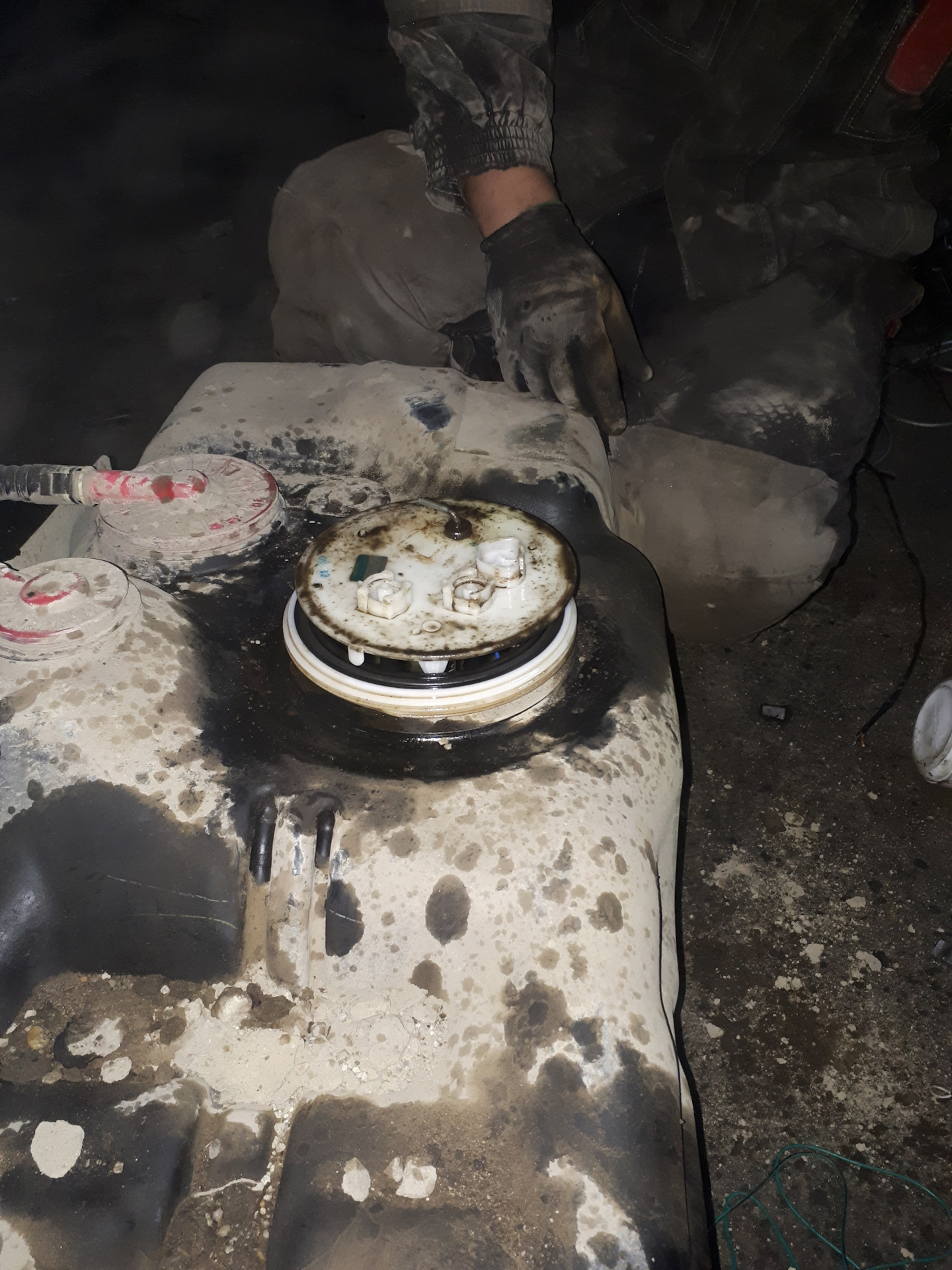

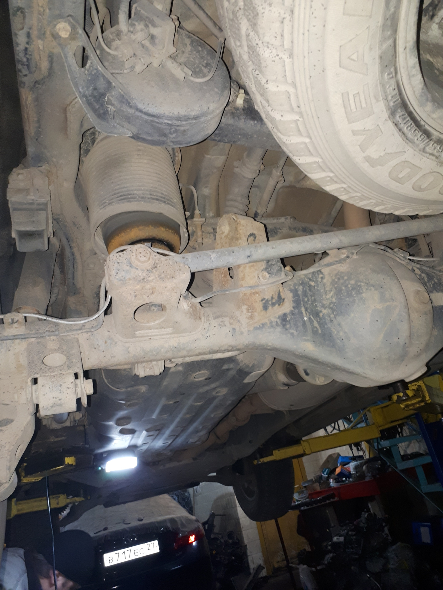

Да нет вроде. Единственное болт на защите не хотел откручиваться. А ротом отломился. Пока привязал. На след.неделе высверлим. Ему помогали только снять сам бак и поставить. Бенза вроде меньше отметки нижней было. Но много. Лучше подкатать под ноль.
В мануале не прописано. Посмотрел отчеты. Решил тоже поменять. И не зря как видно. Из обслуживания на следующей неделе планирую форсунки снять помыть на стенде. Посмотрю на распыл заодно

Сильно геморрно? А то у меня уже 165ткм
Наверн никто его не менял…

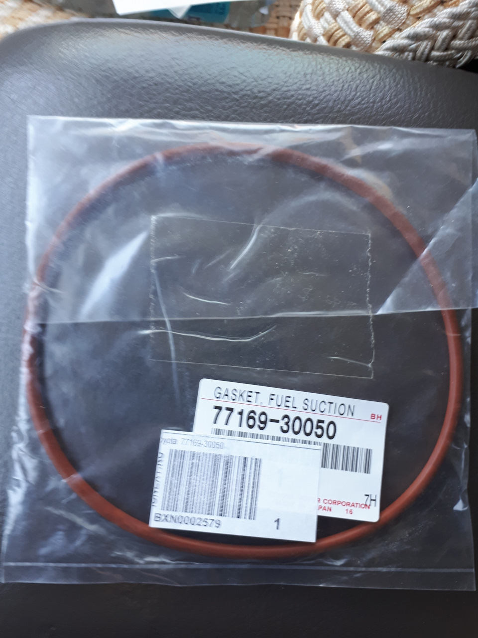

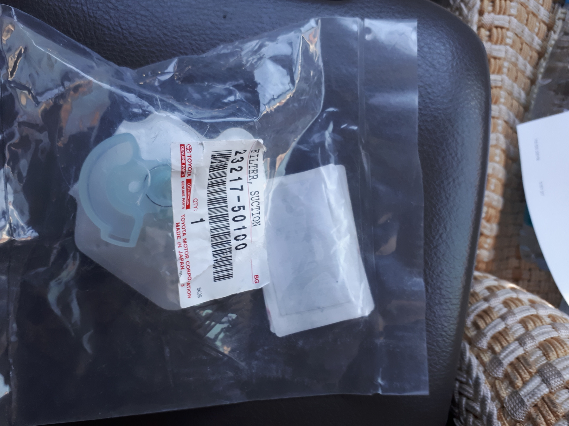

Ок, буду делать тогда, нужно дополнительно только кольцо уплотнительное?
Да. Хотя старое нормальное было. Но стоит копейки. Ну и фильтрик сам конечно

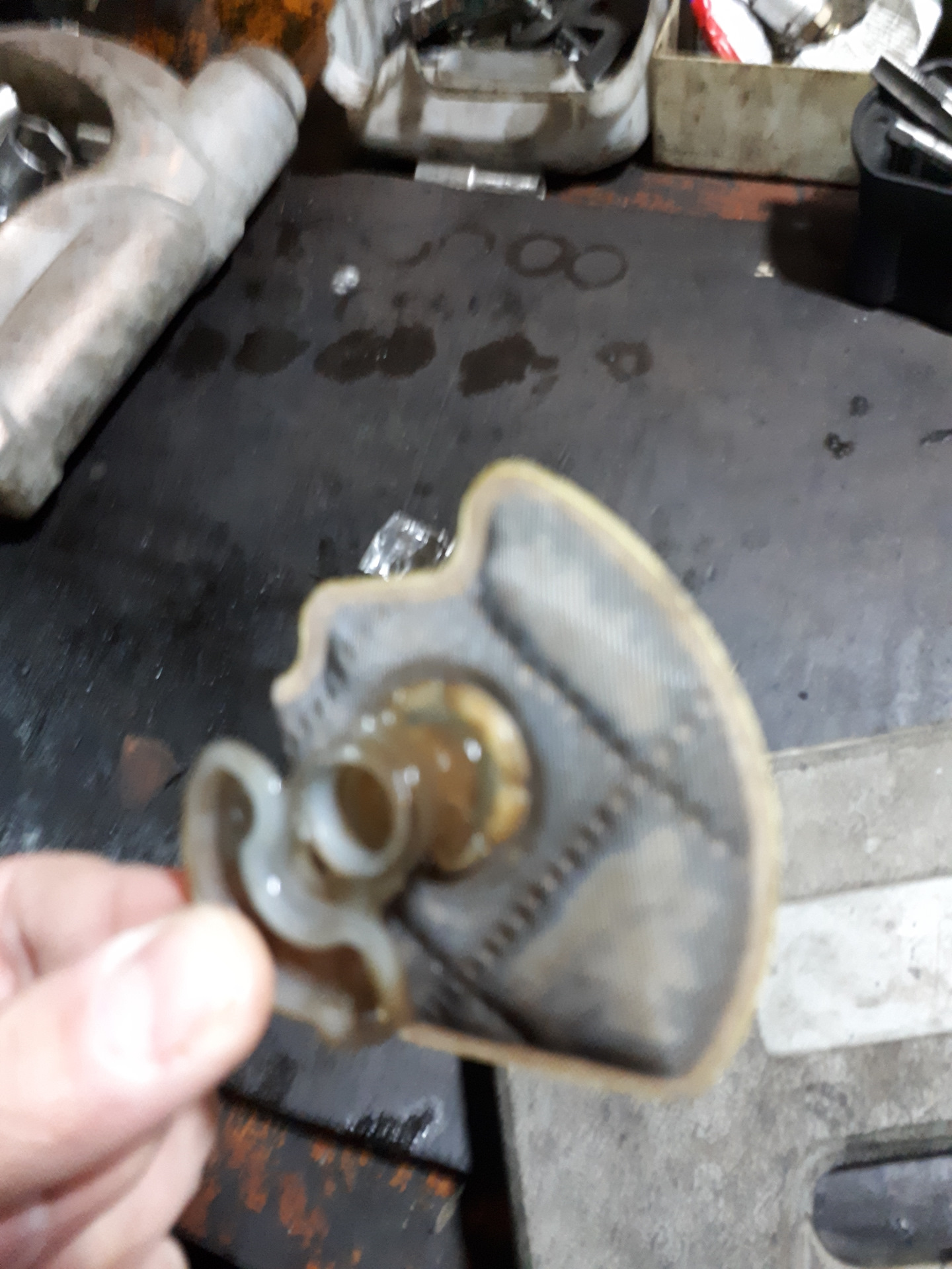

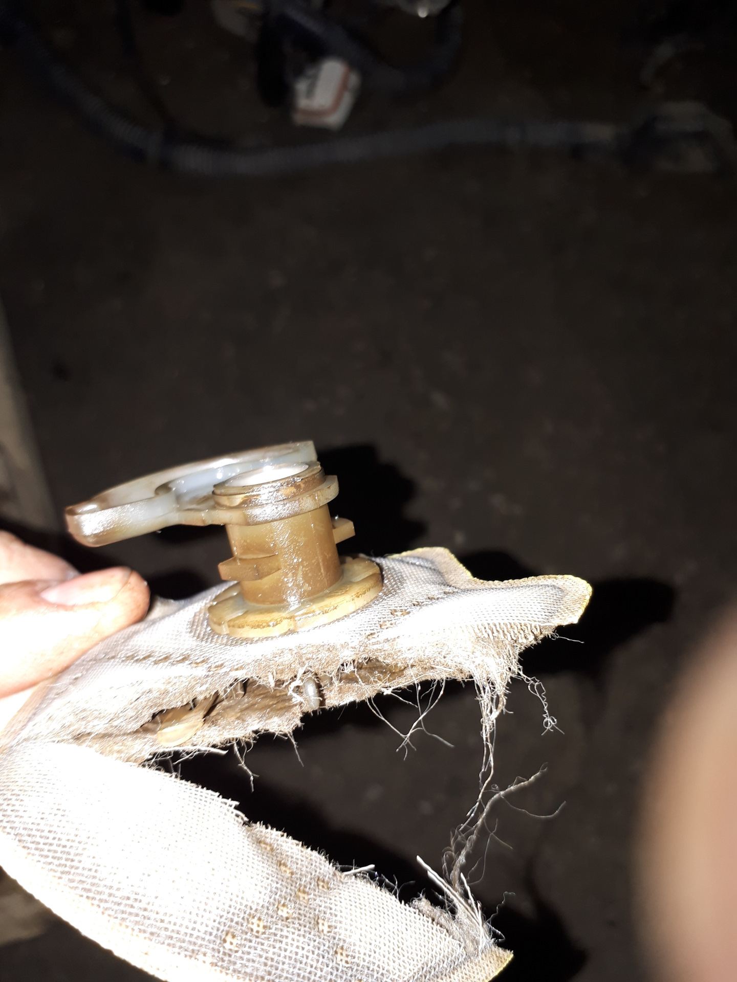

Порвали уже сами?
Фильтр? Сам разрезал
Жесть конечно!
На каком пробеге его рекомендуется менять?
Подустал элемент…
