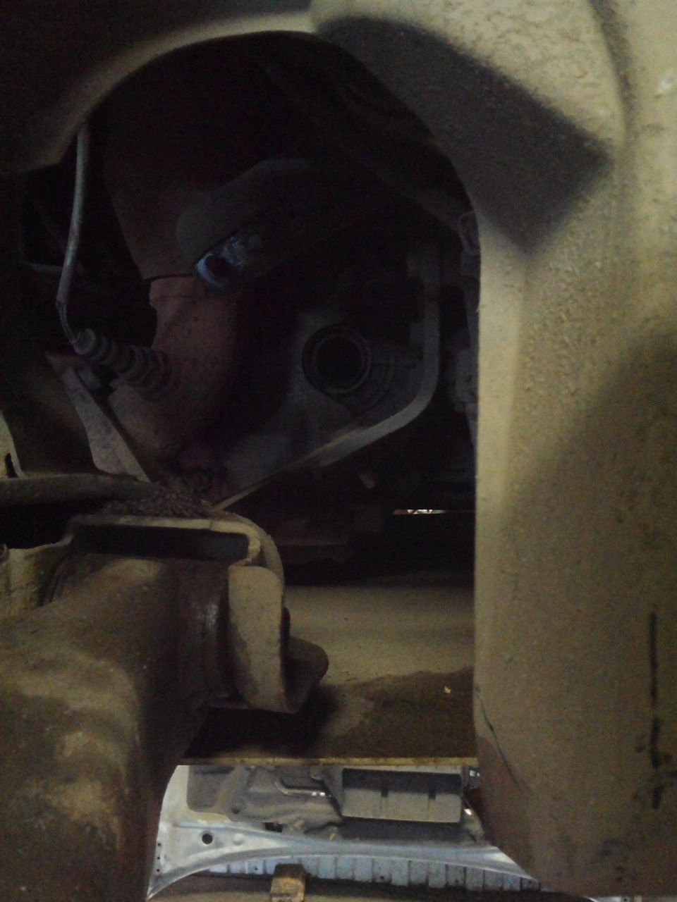

Итак, с самого начала покупки машины, при движении свыше 80 км, наступал самолетный гул. Поначалу думала шум резины, потом ступичный подшипник был под подозрением( но его заменили) гул остался, потом вообще грешила на раздатку. Но после того как починили ПП, при проверке кручения колес на подъемнике, мастер сказал а давай ка садись за руль, поднимем тебя на подъемнике и послушаем что за гул такой!

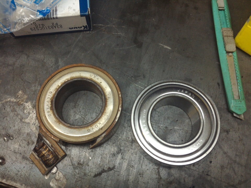

Стетоскопом вычленили этот самый промежуточный подшипник вала переднего правого привода! Полезли на экзист посмотреть цену на него, и тут легкий шок! Вал продается только в сборе и цена что то около 14 тысяч.
Вообщем полезла на маверик клуб уже из дома, и нашла инфу, что подшипник то меняется и подходит тойотовский) не долго думая заказали, но не тойотовский а Koyo, цена 1055.
Сегодня поехала на ремонт. Дело оказалось не таким простым.
Достали весь привод, с акпп масло не потекло
Разобрали все до подшипника
Выпрессовка и запрессовка нового, отняла львиную долю времени, часа 2,5. Даже пару раз мелькнуло, что не получится сделать. Но все гут! Сергей молодец))
Процесс сборки в обратно порядке
Фоток больше нет, но могу сказать! Все расчудесно, специально гнала 90 км в час, гула нет! Что и требовалось))
