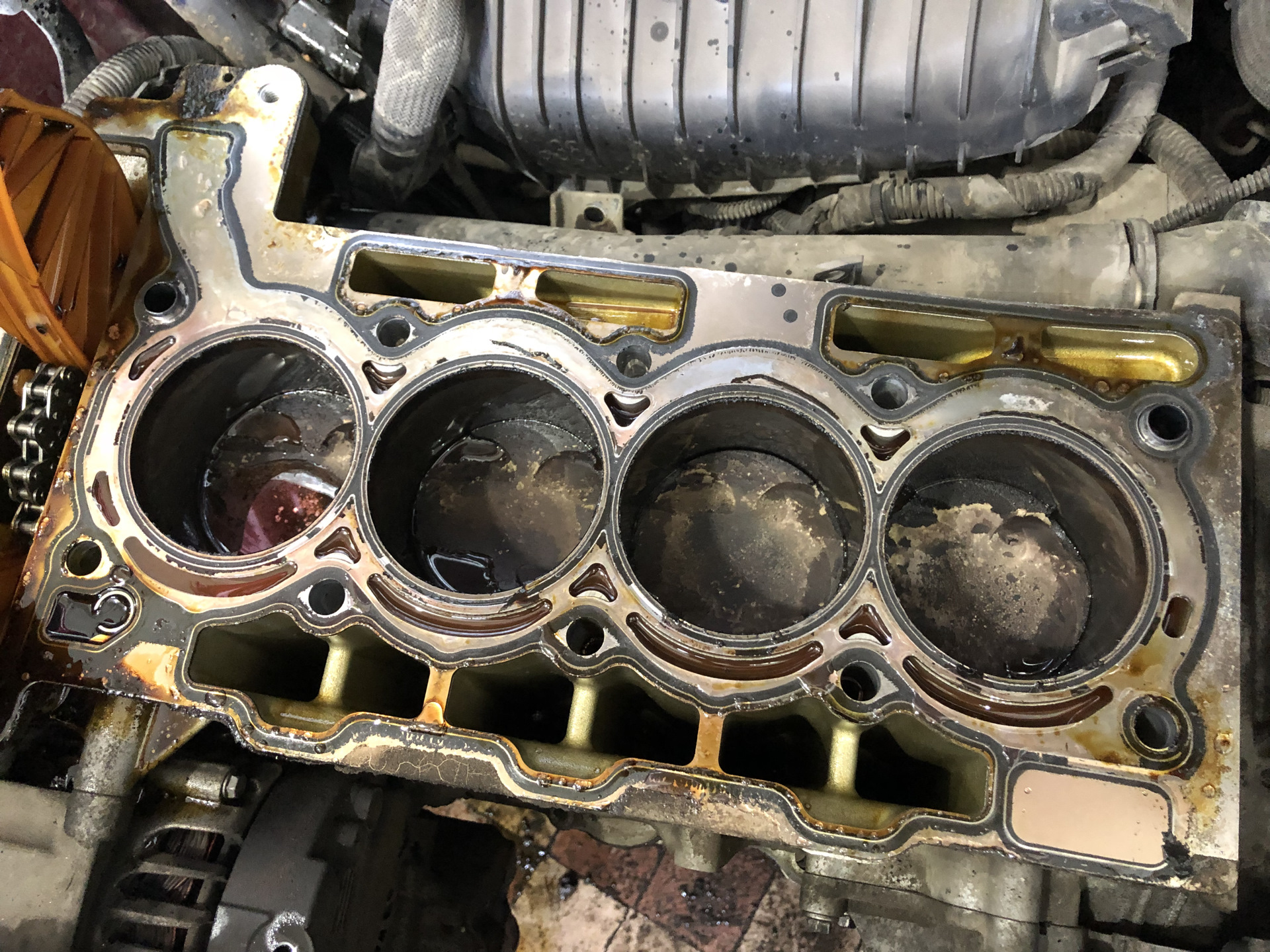

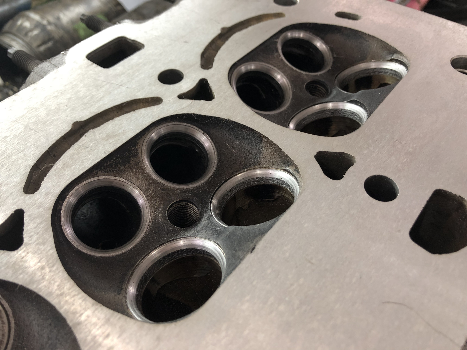

Дело было в период сильных снегопадов в Москве. Я в очередной раз застрял. Толкать тачку было некому и я пытался выехать включая то первую, то заднюю передачи. В итоге, выскочила ошибка (я ещё не знал что именно случилось) P1336, P1339 — пропуски зажигания 3-го цилиндра. После этого инцидента, на холостом ходу машина начала дергаться, а иногда даже глохнуть. Вентилятор уходил в аварийный режим. Думал, решить проблему присадками и промывкой форсунок. Ни фига. Как только двигатель прогревается, ошибки вновь выскакивают на приборке. Мой любимый сервис «Френч Авто Отрадное» практически сразу выявил причину поломки EP6. Вылетело седло :( — болезнь всех EP6, если перегрели двигатель. Короче, менять одно седло смысла нет. За переборку двигателя больше отдам. Следом может и другое вылететь. Перегрев то был. Мною было принято решение заменить все 16 сёдел. Тем более, что запрессовать их будут с большим усилием и пожизненной гарантией. Говорят, что PSA признали проблему с сёдлами, но ничего не изменили. Да, уж.:( После снятия ГБЦ сразу было видно, что клапана на 3 цилиндре работали не правильно. Легко заметить по цвету. Спустя 5 дней, когда новые сёдла были на своем месте, я почистил клапана до блеска. Купил новые маслосъёмный колпачки. ГРМ менять не было необходимости. Цепь и так новая. Когда разбирали двигатель, мастер сказал, что состояние моего EP6 хорошее и нет никаких выработок. Я везде старался сунуть свой нос:) и фоткал. Берегите EP6! Не затягивайте с ремонтом, если вывалилось/просело седло! Последствия могут быть плачевны.

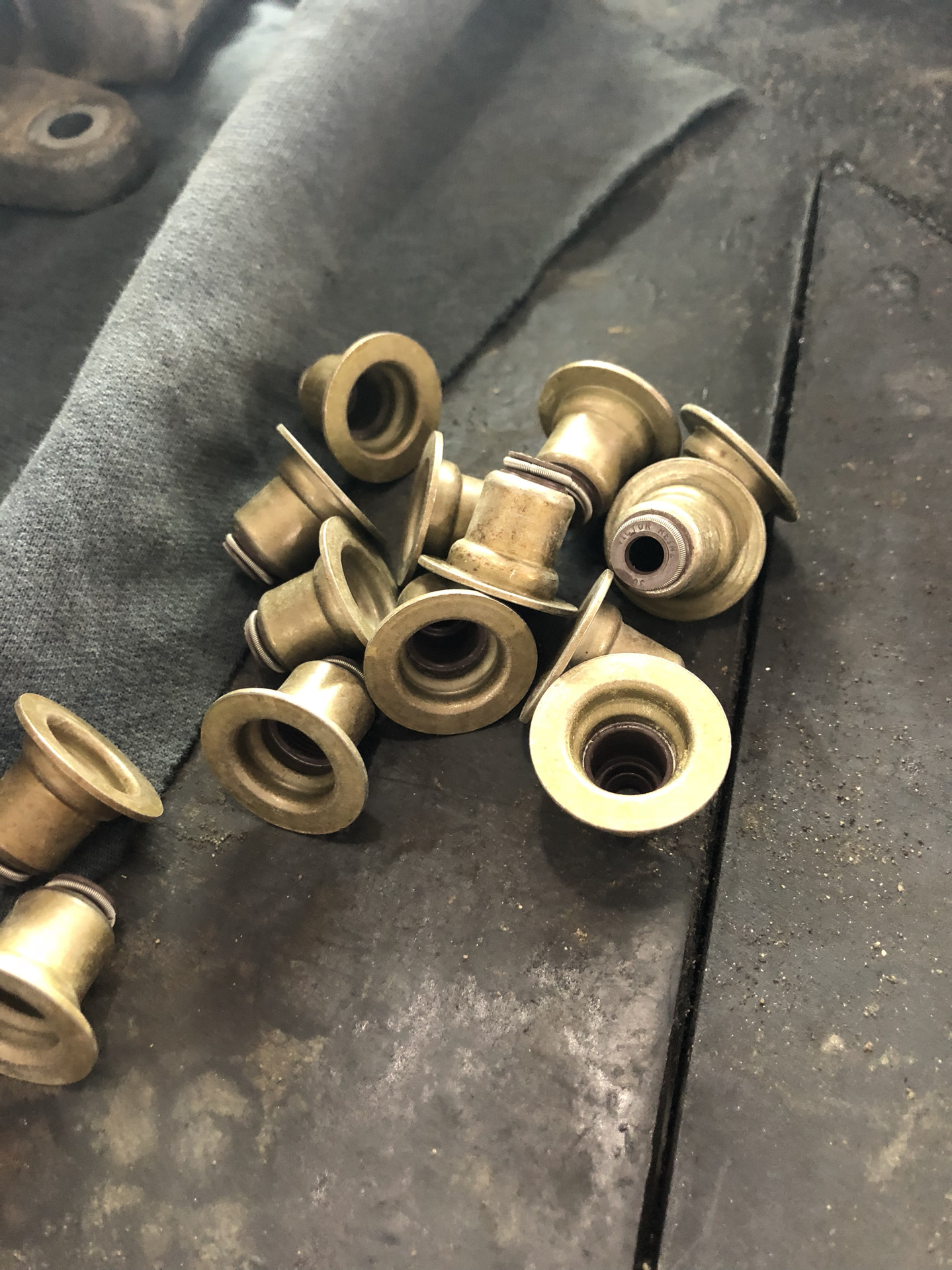

Пока мастер возился с двигателем, я спаял и проложил проводку для обогрева лобового стекла, починил обогрев переднего сиденья (фишка расплавилась. 10 сек работал и вырубался), подключил радар (адаптивный круиз-контроль. Ещё не активировал) и поставил датчик уровня антифриза в расширительный бочок от DS5 (тоже пока не подключил). Плюс, промыли систему охлаждения, радиатор (на половину был в грязи/шуба), залили антифриз G12, сменили хомуты приёмной трубы глушителя (один на 60 мм, другой на 70 мм! Иначе будет сифонить) и поставил фишку (пришла с Али.) в камеру AFIL. До этого была подключена на скрутках. Да, и заменили жидкость ГУР и ремень (порвал его когда часто глох на дороге).

вот и у меня троит после того как двигатель перегрелся (это он, конечно, сделал инкогнито), сначала выбило заглушку тех канала на ГБЦ, запрессовали новую, опять как на трассу выезжаю и долго еду начинает мозги делать, мне мастера говорят, голова поплыла (80% уверенности). Но новую ставить не охота, тем более с этой заводской заглушкой. У меня -то сейчас стоит на несколько миллиметров больше оригинала, говорят, еще никто не возвращался после такой работы. Надо ехать смотреть седла! А по чем, если не секрет такая работа обошлась? за заглушку я уже 35к отдал.
Одно седло 2 тыс руб. + переборка двигателя (не важно сколько менять сёдел) 15 тыс руб.

Попал в яму и газовал безбожно. Потом вентилятор бешено заработал и ошибка вылетела. Позже как только прогревался двигатель, вылетала ошибка.

Добрый день MAIKL! А как вы поняли что это именно седло вылетело? У меня похожая ошибка только по 4 цилиндру и постоянно выскакивает!
Удалите ошибку. Запустите двигатель на холодную и если после прогрева вылетит ошибка, значит седло. Чтобы исключить засорение форсунки, посмотрите в DiagBox работу форсунок. Если данные по работе 4-ой форсунки отличаются от остальных, то промойте ее и повторите операцию с запуском на холодную.

А седла, это которые направляющие клапанов или это каленвал?
Направляющие

Седла, это юбка клапана прилегает к нему.
Направляющая, это втулка в которой ходит клапан.

Пишу для тех, кому предстоит пройти аналогичный ремонт. Работа — 15 р, изготовление и замена одного седла — 2 р, шлифовка ГБЦ (на усмотрение владельца авто. При высоких температурах ГБЦ может менять свою геометрию)- 2 р, опрессовка (на усмотрение владельца авто) — 2,2 р. Прокладки, болты (иногда старые при выкручивании становятся непригодными) и маслосьемные колпачки по ценам обычных магазинов.

И сколько вышло по деньгам если не секрет. Супруге тоже предстоит маслосъёмные менять.
В моем случае, маслосъёмные колпачки менялись бесплатно :))) Цену нет смысла писать у меня процедура была сложнее.
