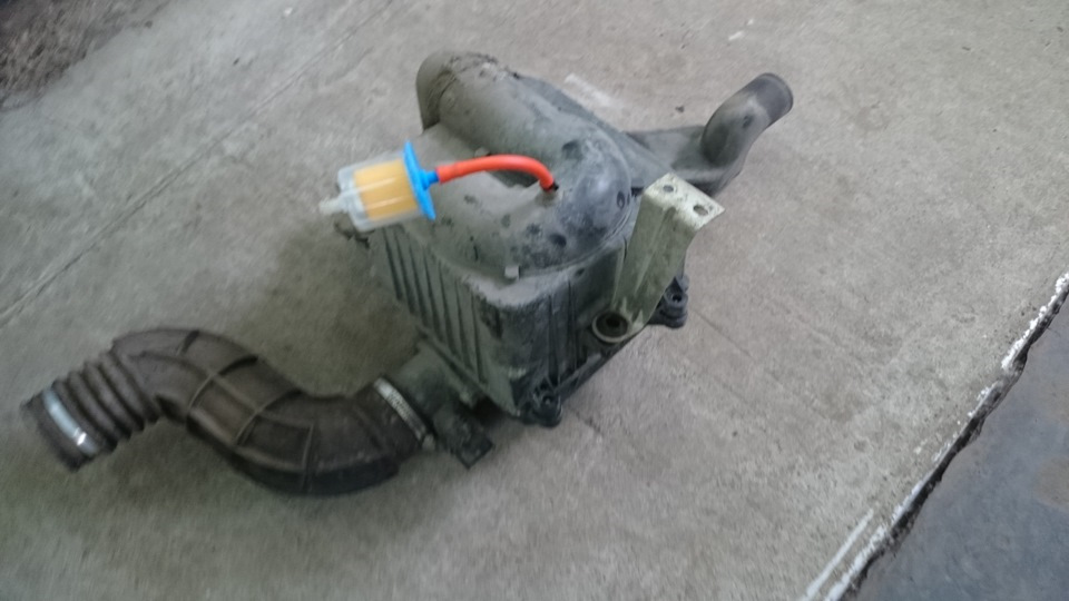

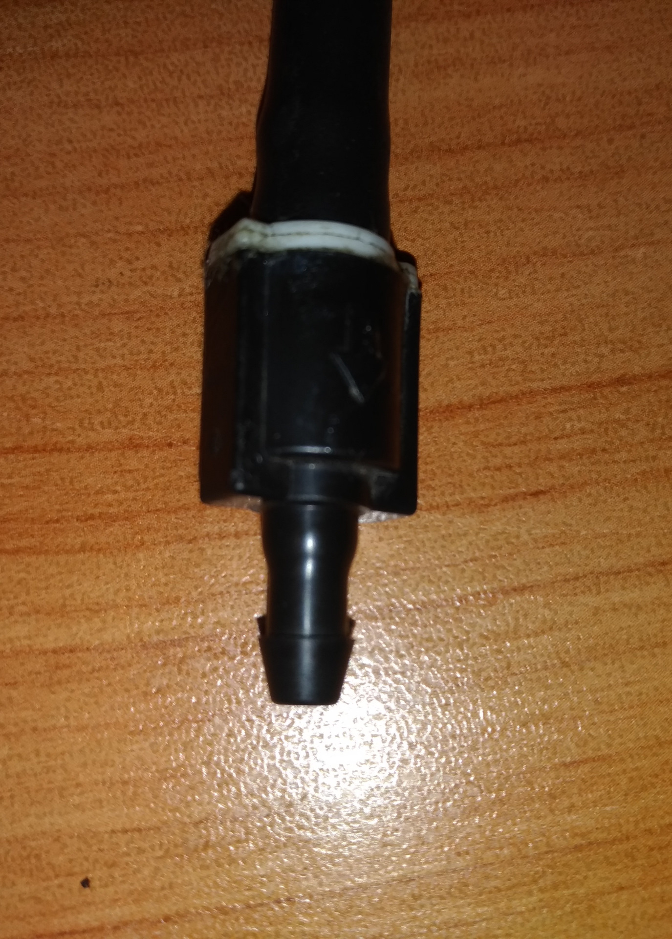

Ранее, в своей записи www.drive2.ru/l/6994217/ я подробно описывал то как сделал в воздушном фильтре дренаж воды которая могла случайно попасть туда через шноркель во время мойки автомобиля или сильного дождя с ветром…
Только, в том варианте я использовал отстойник для воды сделанный из топливного фильтра карбюраторных автомобилей… и минус того варианта в том, что время от времени ну и конечно сразу после мойки автомобиля, нужно было осматривать отстойник и если в нём была вода, то сливать её…

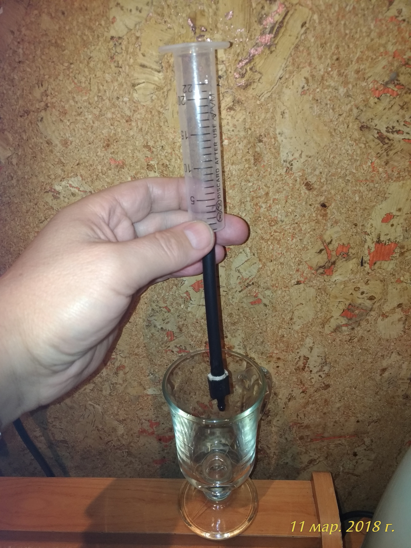

Но вот как–то раз, у меня развалился обратный тойотовский клапан, который был установлен в шланг системы омывания ветрового стекла… Систему я тогда передал установив второй моторчик и разделив левый и правый контуры и поставив в их шланги новые обратные клапана (опять же тойотовские)… а сломаный со всеми потрохами остался ни у дел… Пока мне в голову не пришла мысль использовать его на шланге дренажа вместо отстойника… Но прежде я убрал из клапана пружинку, остальное собрал и заклеил корпус; таким образом поплавок перемещался внутри корпуса клапана свободно и под действием собственной силы тяжести он постоянно находился в нижней части клапана позволяя тем самым попавшей в корпус фильтра, воде спокойно вытекать вниз… (было протестировано стаканом воды). В том случае если автомобиль окажется в воде и вместе с тем и этот клапан окажется в воде, то самой водой поплавок внутри клапана поднимается вверх и перекрывает канал, таким образом вода через дренаж в фильтр не попадает…
вот как то так.
P/s.
Эксперимент №1. Налитая в шприц вода стекла через клапан в стакан до последней капли.

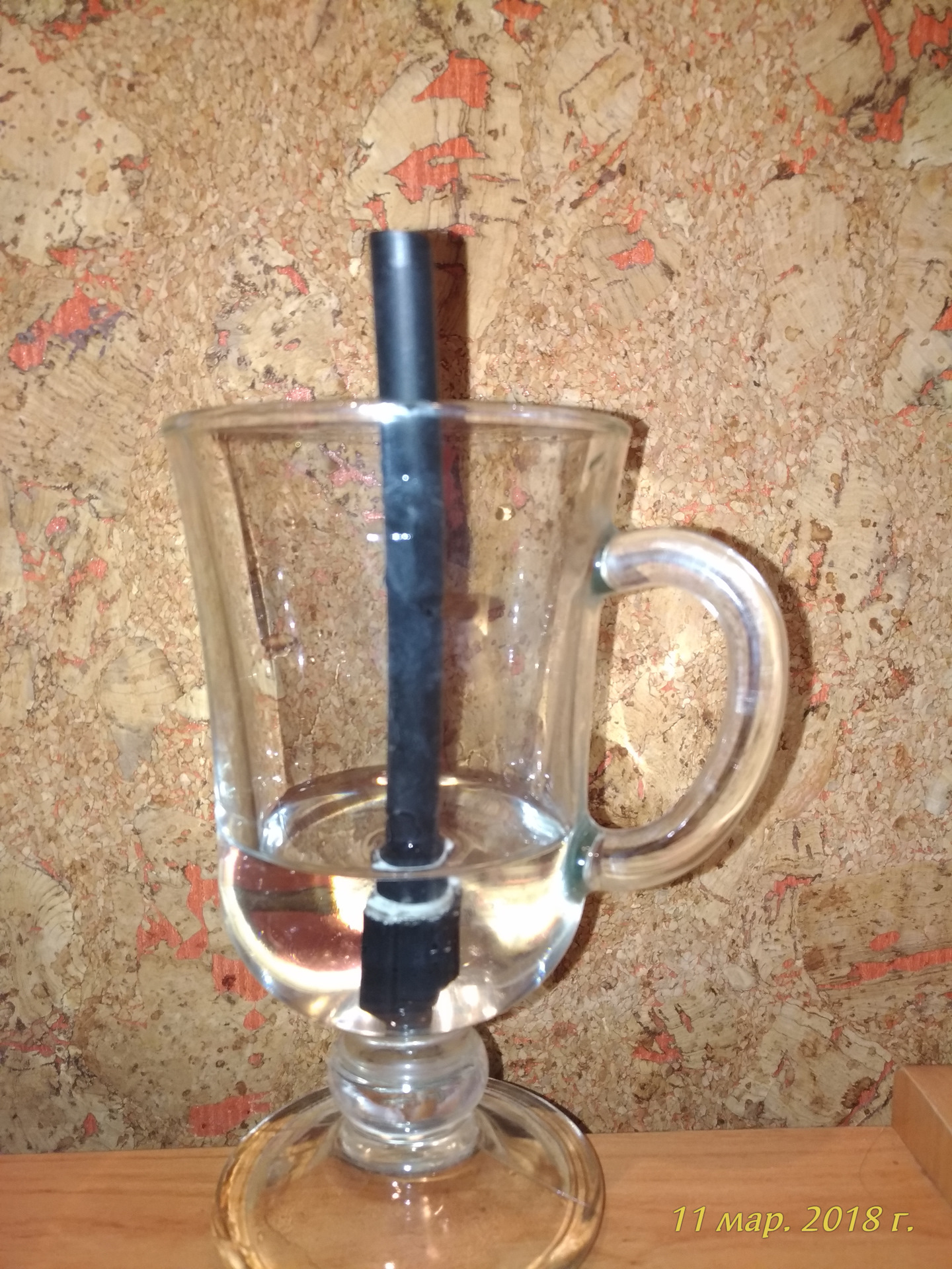

Эксперимент №2. Набрать же в шприц воды через клапан из стакана не получается. Поплавок клапана поднимается вверх и перекрывает канал.

Задумка интересная. А реальные эксперименты проводились? :) Интересно, как оно по факту, работает ли…
Ну если кому то нужны "реальные эксперименты", то пусть они сами их и ставят… :-) а мне достаточно тех что есть и того как это доработка на деле работает… (Сколько раз приходилось вскрывать воздушный фильтр, ни разу не обнаружил там воду, а вот следы её пребывания там частенько присутствовали)

А Вы проверели хватает ли давления самотека воды из короба, для открытия этого клапана ?
А для чего я, по–вашему, пружину убирал?.. без пружины канал всегда открытый… даже если вода на него не давит, то под действием собственной силы тяжести он находится в нижней части корпуса и канал в этот момент открыт…
Эксперемент №1 на фото. Вода залитая сверху в шприц, стекла в стакан через клапан… ДО ПОСЛЕДНЕЙ КАПЛИ!

А ты уверен, что шарик в фильтре плавает? Его ж штатно в одну сторону пружинка зажимала, а в другую давление воды.
Во–первых, там не шарик… а во-вторых пружинка его прижимала для того чтобы он перекрывал канал… Без пружинки канал постоянно открыт потому как без пружинки поплавок опускается вниз клапана под собственным весом (ну а так же он будет внизу при давлении на него скопившейся в фильтре воды) подняться вверх и закрыть канал, поплавок может только под воздействием с другой стороны давления воды в броде, когда клапан погрузится в неё (предварительно это было испытано в стакане с водой) ну и теоритически во время работы двигателя на высоких оборотах, когда внутри воздушного фильтра происходит сильное всасывание воздуха… .
На фото эксперемент №2… Попить водички через трубочку не получается, так как вода поднимает поплавок и перекрывает канал …
Наверно будет сливаться только на заглушенном моторе.
Поскольку в воздушном фильтре стоит улитка, то и на холостых при наличии воды, она будет выливаться…
