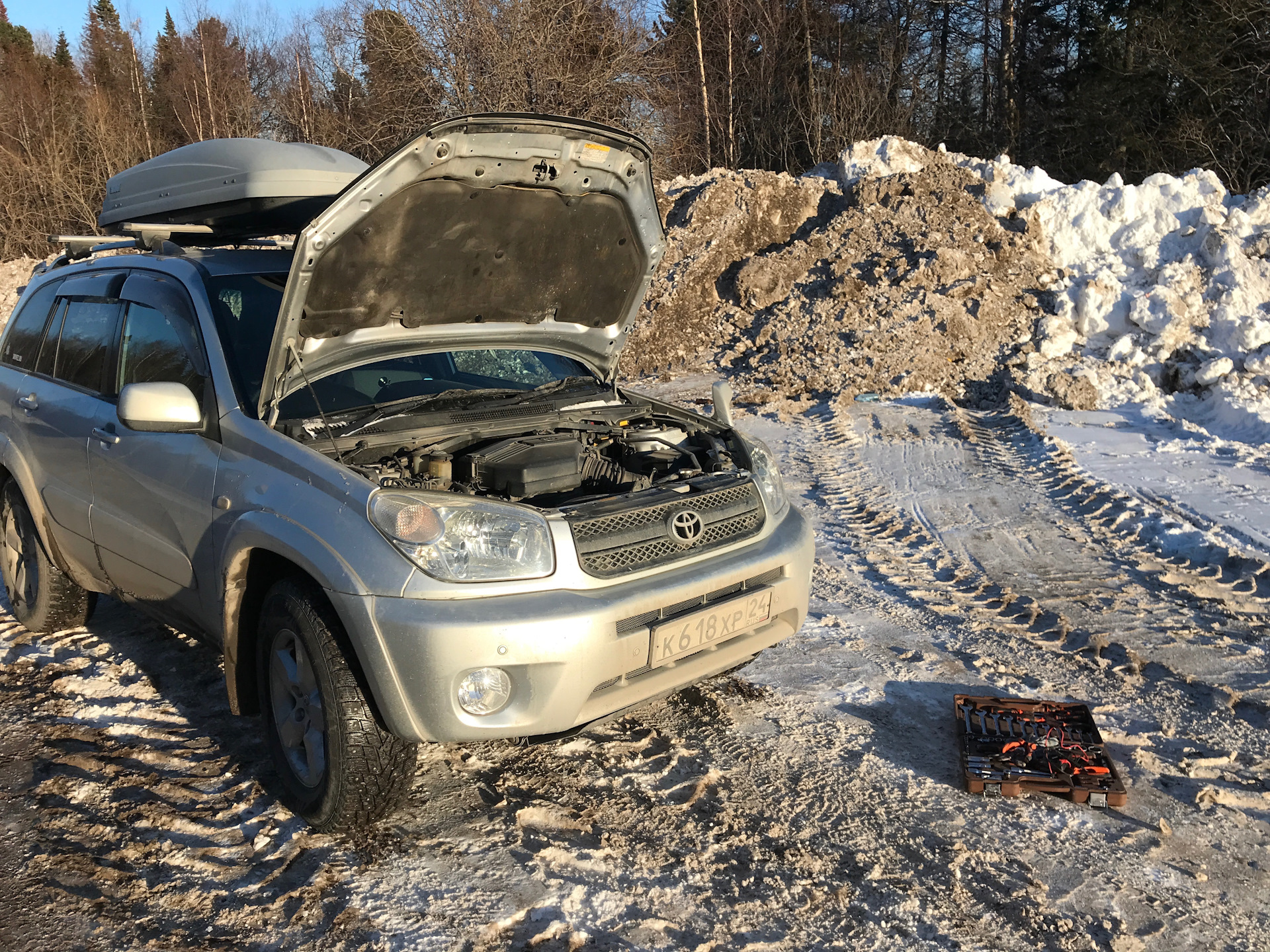

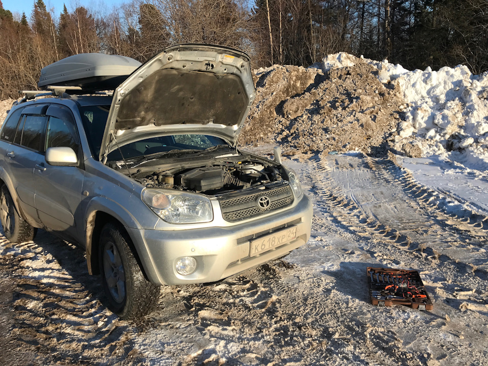

В общем не долго был праздник на моей улице, в пятницу утром разворачивался на парковке около дома и дзин дзин ошибка Р0500, а вечером ехать за 250 км в одну сторону.В течении дня все ок, вечером выезжаем с города опять дзин дзин, но машина в норме ехала. Уже на подъезде к родителям пару раз дернуло не хорошо, но дальше все ок. Два дня машина стояла, особо не когда было даже помыть ее. Сегодня в обратный путь выезжаем буквально 50 км отъехали и началось дерганье, то есть выскакивает ошибка, об этом сообщает Мультитроникс, дальше чек на панели и пинки в коробке, вернее она просто начинает переключаться ниже на передачу. Выключил скорость, прокатился чуть на нейтральное и поехали, Проехал еще около 100 км и все стало совсем печально, ехать просто не возможно, а дорога серпантин, обочины все в снегу не остановиться. В общем решил тянуть до "Родничка", остановка по пути около 40-50 км до него оставалось, пристроился за автобусом и медленно плелся и не всегда успевал, коробка просто не работала. Но пока ехал успел заметить следующее, спидометр машины показывает стабильную скорость, а вот спидометр мультитроникса сходит с ума. Так как времени подумать было много, прикинул, что все же есть где-то второй датчик и вспомнил комментарии zlodey282 про то где он примерно должен быть, дальше так как по каталогу номер у них один, значит они должны быть одинаковые, можно махнуть их местами, спидометр будет врать, но это не критично, а коробка работать исправно, так как на компьютер будут подаваться корректные данные. Доехал до остановки, встал передом к солнышку, чтоб светлее и теплее было и полез под капот.

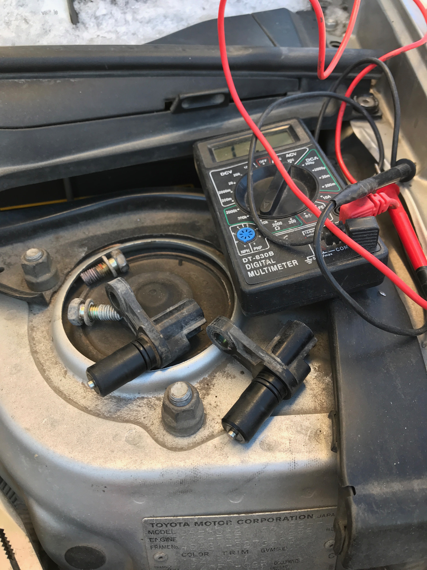

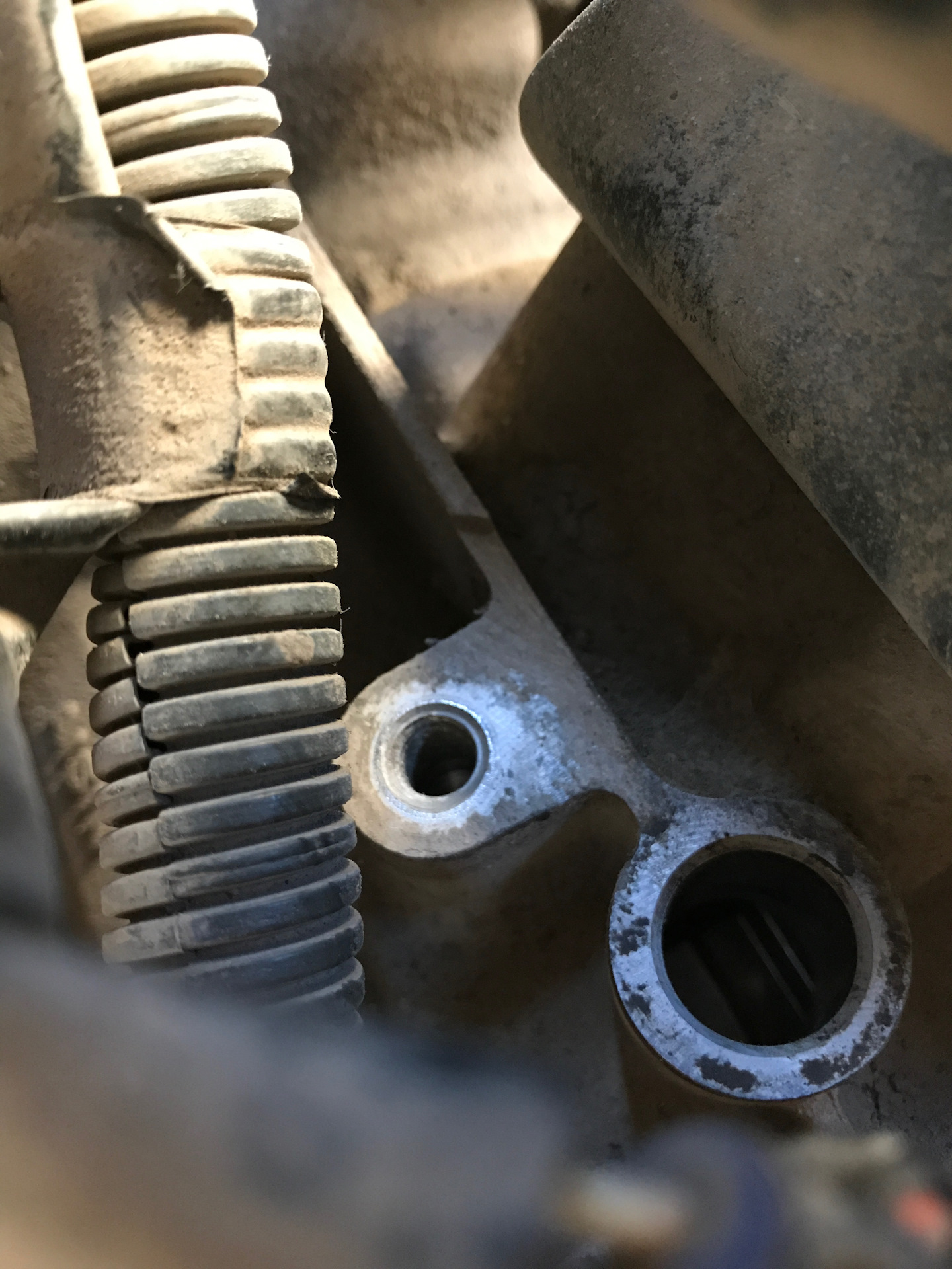

Беглый осмотр и я нахожу второй датчик скорости, солнышко видимо помогло, в гараже в тепле и с фонариком не мог найти его, но и искал не там, спасибо zlodey282 за подсказку. Визуально целый, сдергиваю клейму, тоже в норме, откручиваю стружка есть, но значительно меньше чем на первом и чуть он более грязный у основания. Скидываю первый датчик, сравниваю одинаковые.
Быстро прозвонил второй датчик, он в целом реагирует так же как и первый, почистил и поменяв местами собрал все. Предварительно почистил место посадки второго датчика.
Аккуратно прокатился по парковке все ок, чек не загорается, коробка ведет себя адекватно. Мультитроник обратно не подключил, времени не было да и были подозрения на него тоже, а домой и мне и семье очень хотелось. Вставшуюся часть пути около 100 км проехал без приключений, все ровно и корректно работало. В целом это вообще не показатель, нужно время.
Выводы: первое видимо я попадаю на ремонт коробки, так дальше ездить нельзя, тем более за городом, второе возможно виноват датчик, но почему после замены корректно работал спидометр, третье кода вкручивал второй датчик, специально пошевелил все провода, может в них проблема, надо поискать и прикупит датчик на разборке и попробовать его заменить на тот, который будет не работать в ближайшее время, благо как определить не работающий я понял.
