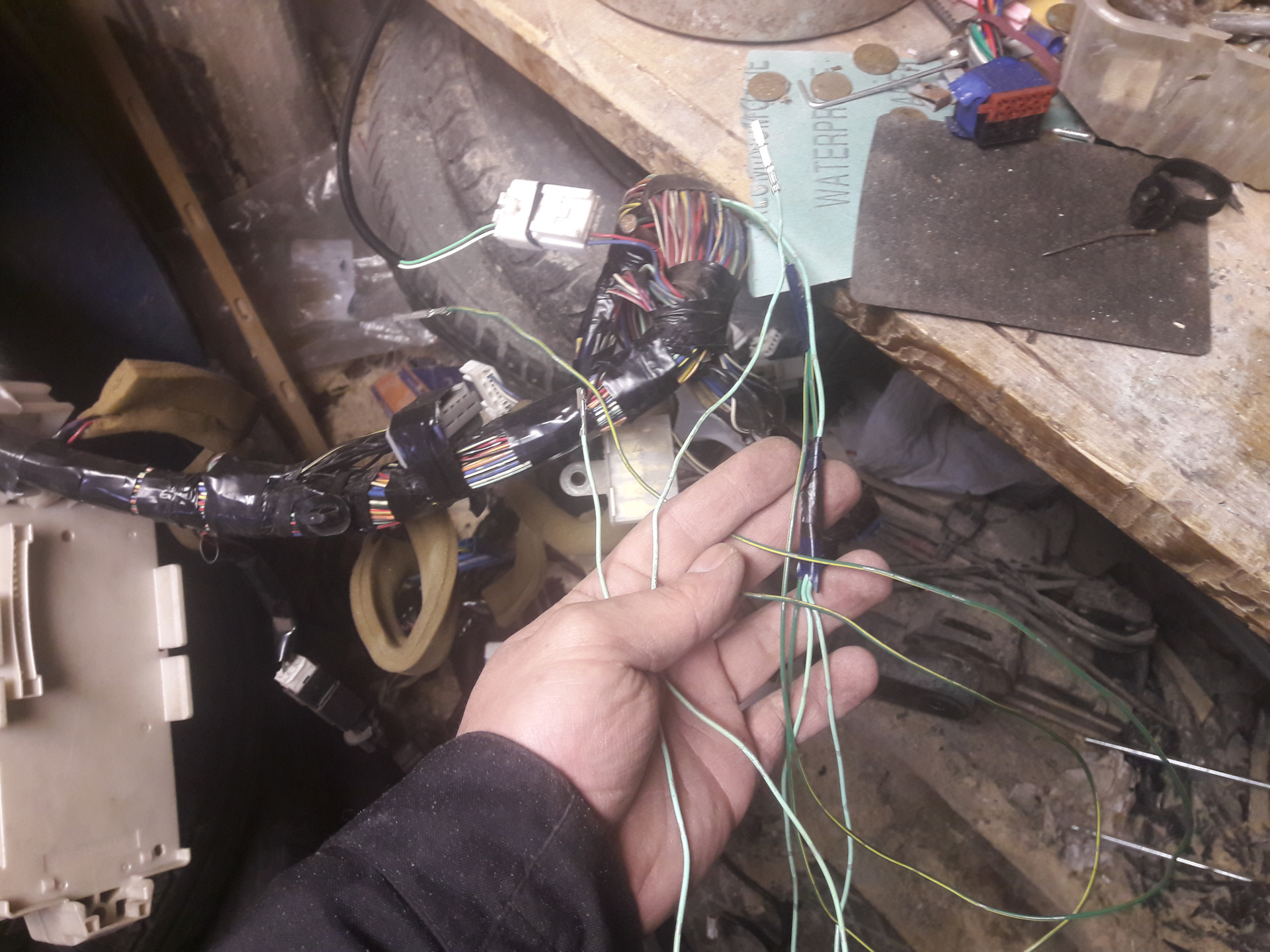

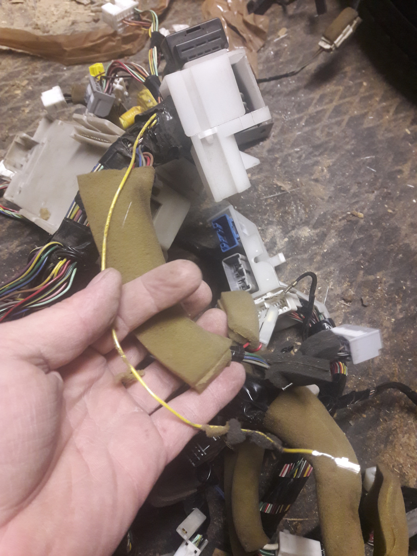

Пока подсыхала эпоксидка выплел из цедевской салонной косы штатные провода для подключения приводов зеркал и кнопки
Огромная благодарность zubnik98 за достаточно подробное описание и приведенные схемы.
1. Желтый — провод от кнопки до етакса (сантиметров 30 — 40)
2. Светлозеленый — раздвоенный провод, соединяет етакс и фишки дверных кос (общей длинной метра 2)
3. Темнозеленый с желтой полосой — раздвоенный провод, соединяет етакс и фишки дверных кос (общей длинной метра 2)

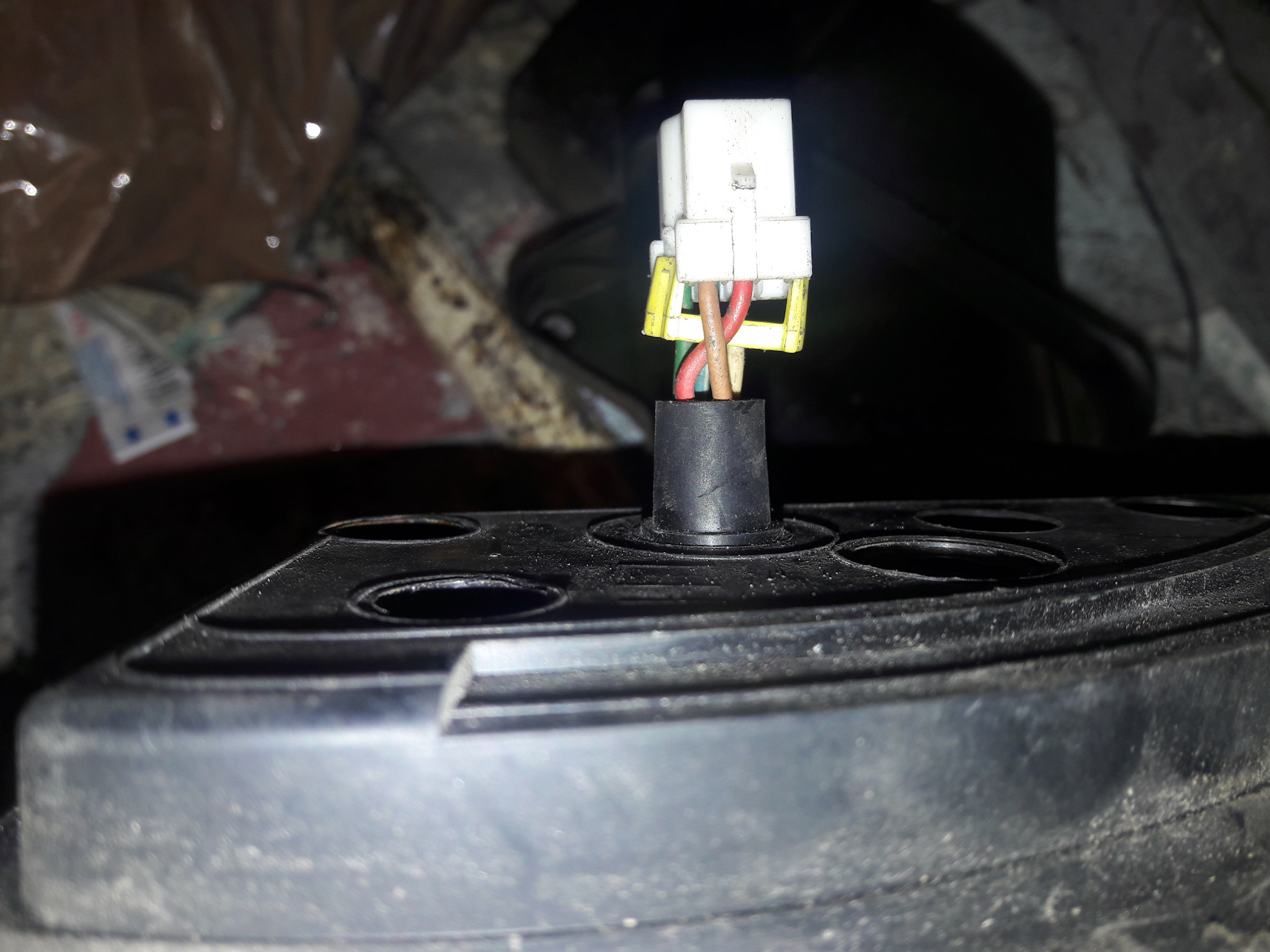

Для дверных кос раздербанил одну косу от двери цедии. Взял из нее 4 провода идущие от самого начала дверной косы до разъема зеркал. Из них 2 провода соответствующих цветов, и два наобум (попались серый и коричневый). Причем провода от разъема до привода почему то не зеленые а красный и коричневый
Протянул провода, собрал и поставил етакс, накинул клеммы акб, повернул ключ и услышал противное ПИМ-ПИМ-ПИМ… о думаю, етакс работает! Дверные косы еще не протягивая на место подключил для проверки и ОНО РАБОТАЕТ!

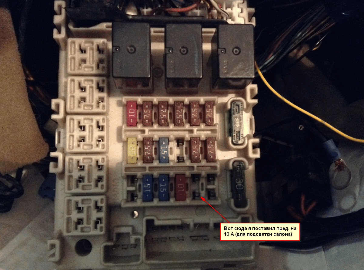

Но радость была не долгой. По приезду к дому на улице уже стемнело и открыв дверь понял, что что-то пошло не так. В салоне отсутствовал свет. Все преды целые. Погуглил, снова поменял блоки, воткнул родной и свет в салоне снова загорелся. Несу блоки домой.

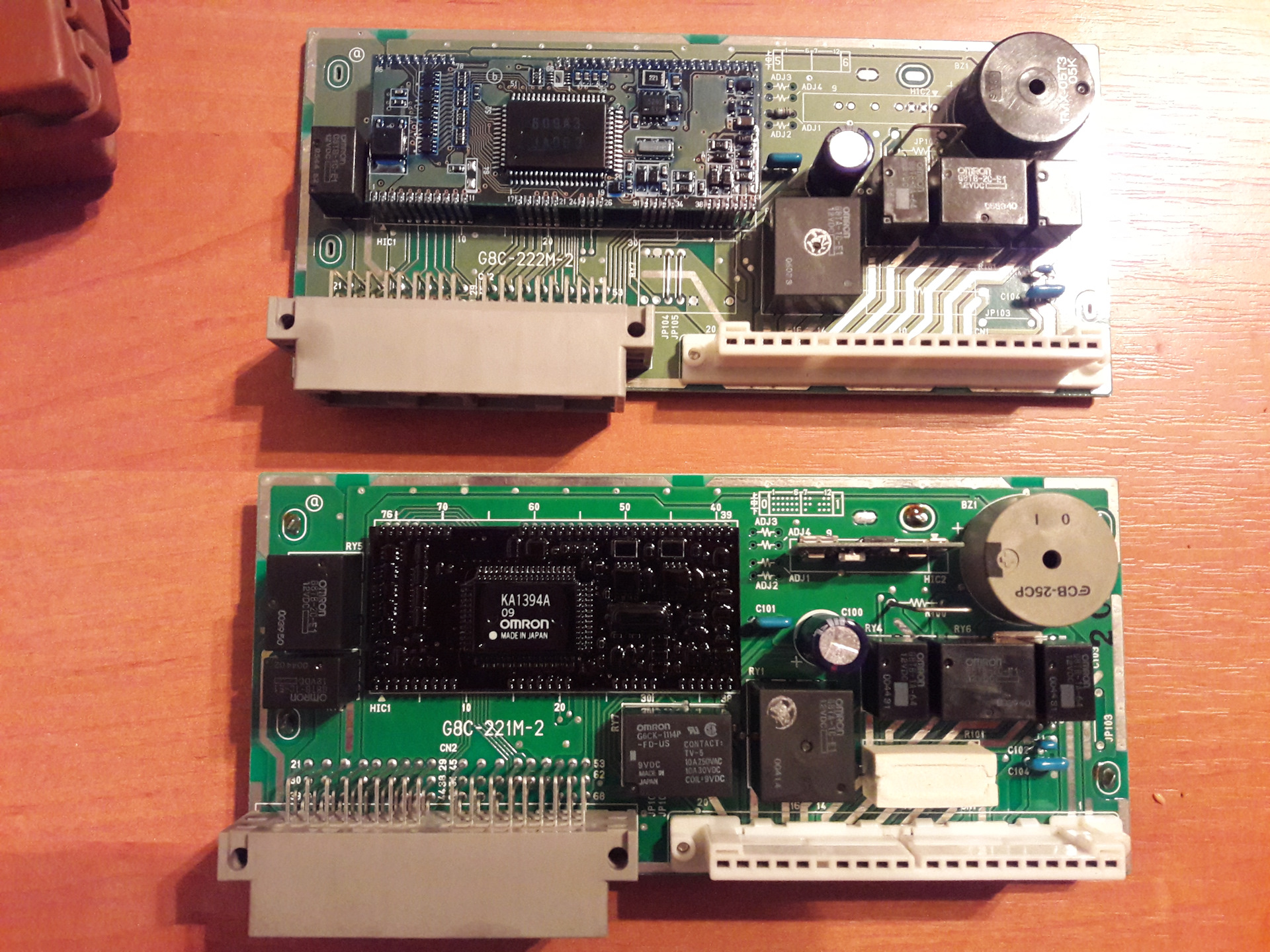

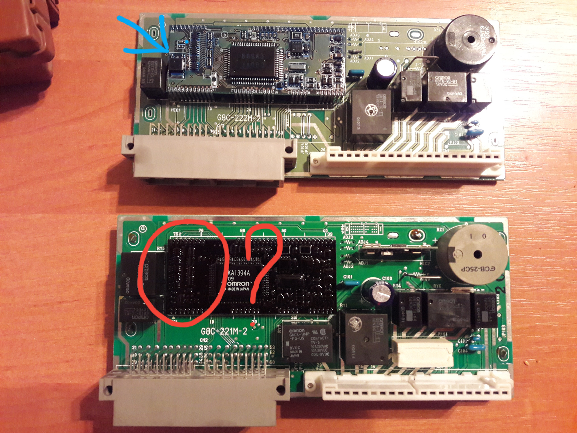

Разбираю оба блока
И как только снял крышки увидел разницу
По периметру цедевского блока идет антенна.

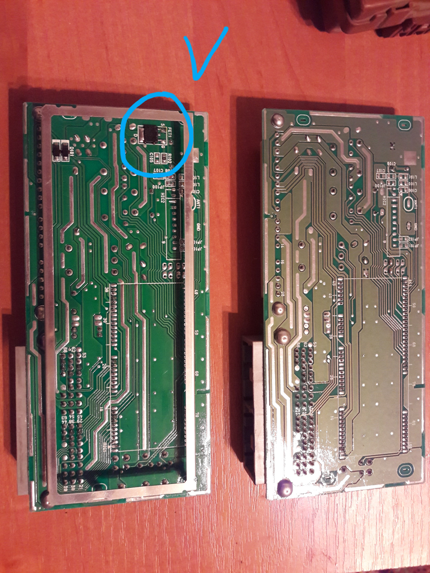

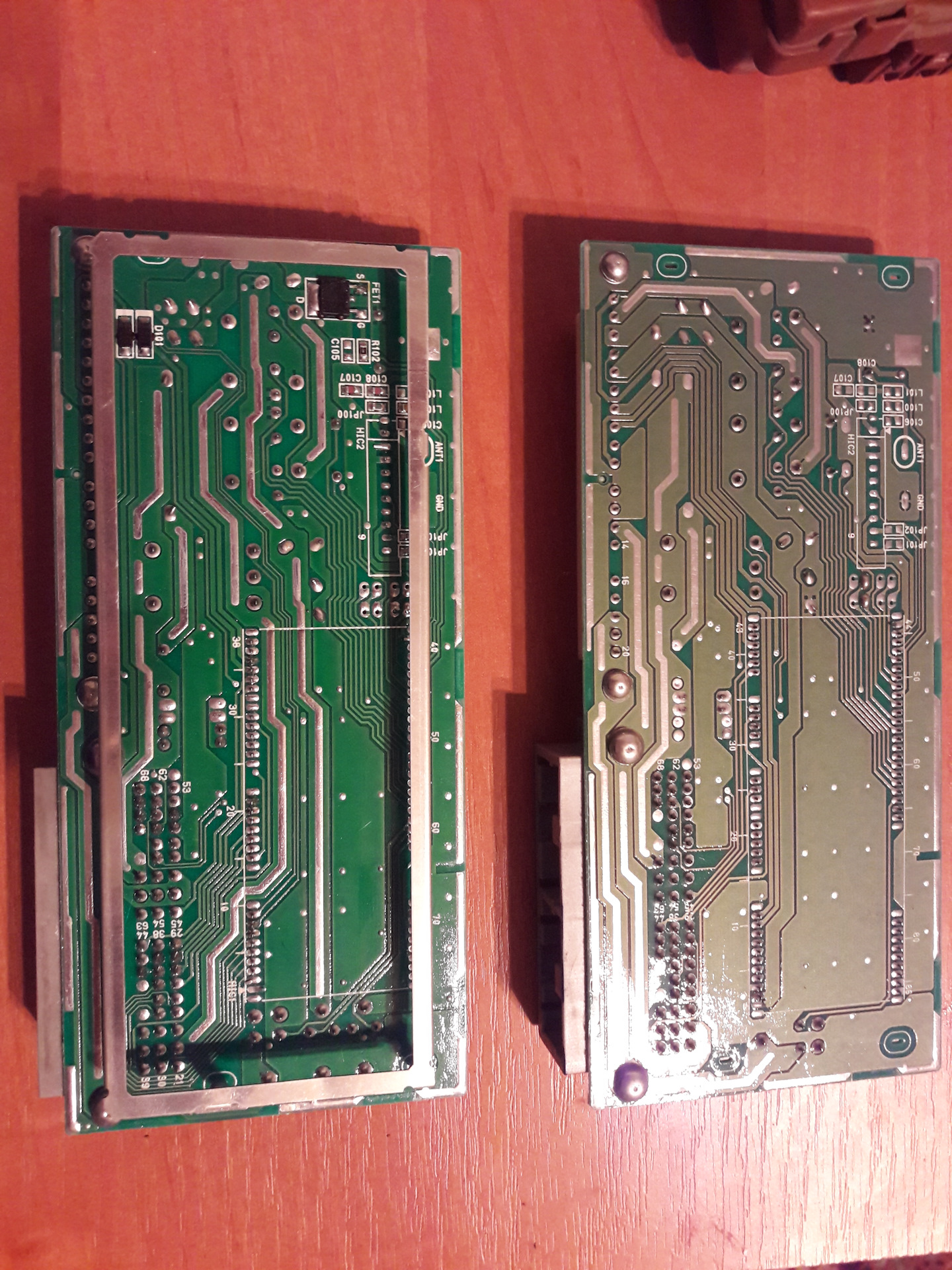

Переворачиваю и снова вижу разницу
А самое страшное, что не нахожу транзистор на цедевском блоке, который нужно заменить для освещения свлона
А нахожу я транзистор того же номинала с обратной стороны
Посомневался, но решил рискнуть. Выпаиваю оба транзистора, впаиваю от родного блока в цедевский, а цедевский в родной (чтоб не потерялся).
Несу все это в машину, втыкаю цедевский етакс — все работает, но салон не освещается. Ставлю родной блок — о чудо, свет есть, но зеркала не складываются😁. Вывод двоякий, либо это не тот транзистор, либо дело не в транзисторах…

2. Куда еще глянуть, чтоб вернуть освещение салона?
ПыСы: ответы на вопросы
1. Вынуть провод из белого разъема етакса N39 по инструкции: www.drive2.ru/l/9312350/
Спасибо dmitrylancerix за подсказку.
2. Вставить предохранитель на 10А
За совет спасибо maksonn83

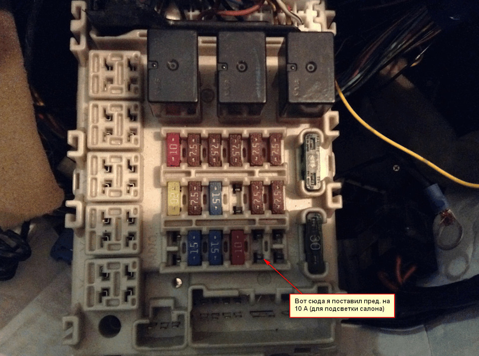

У меня такая же хрень была с освещение после установки этого блока. Помогло вот это (фото ниже)
😂😂😂😂😂 вот ведь крутил вертел все преды, разглядывал коробку с эскизом предов, так и подмывало именно сюда пред воткнуть, но не решился рисковать. Завтра поставлю. Спасибо!
Maksonn83
Но ведь странно, почему на одну и ту же проводку два различных преда для разных блоков?
Может вообще во все пустые гнезда преды поставить — может новые функции появятся, например нечеловеческим голосом машина заговорит😂
Даже не знаю, тоже задавался этим вопросом когда искал причину.
Maksonn83
Оно! Поставил пред — заработало!
