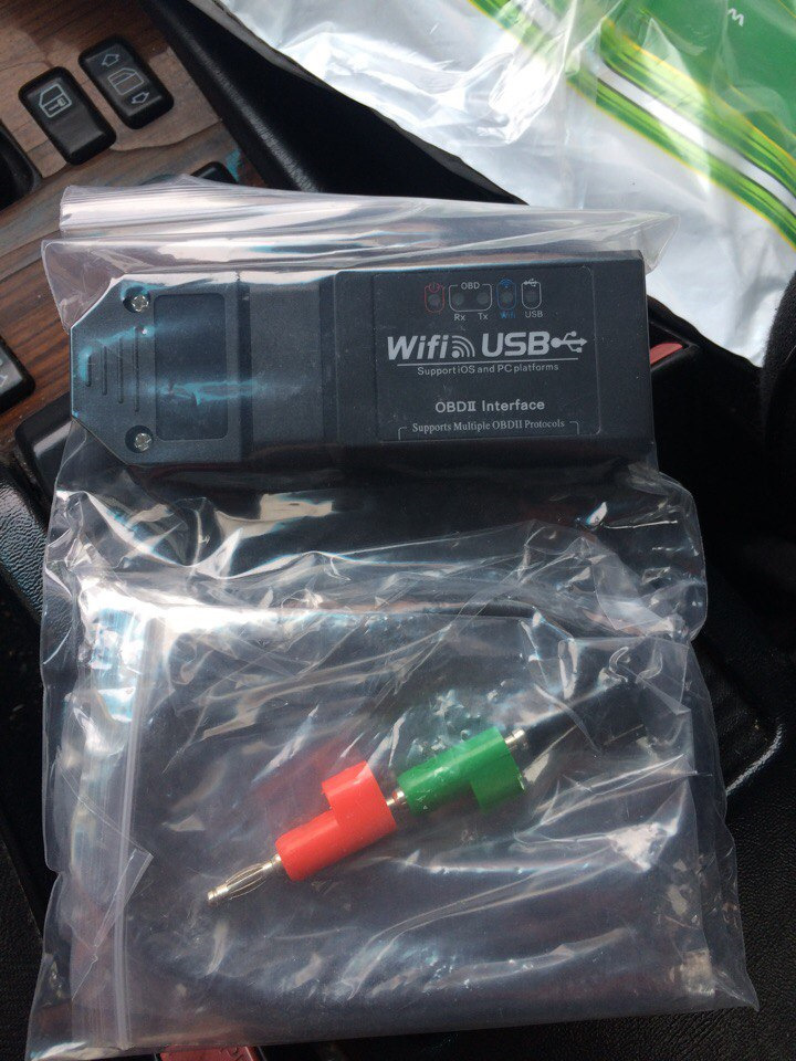

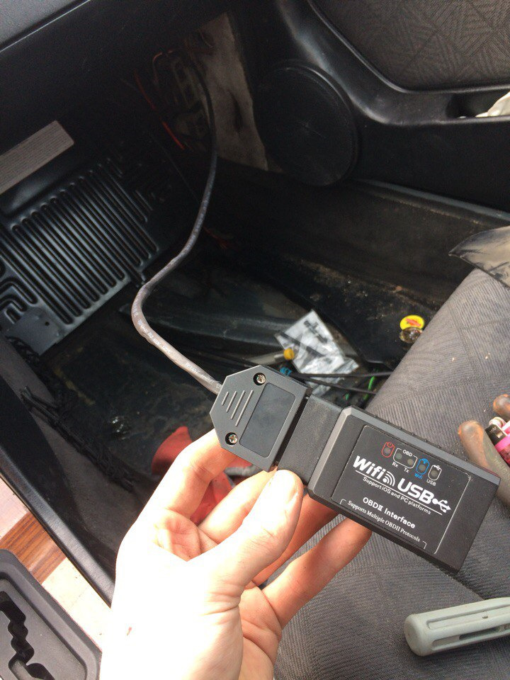

В этой записи будет фотоотчет об установке в салон адаптера для диагностики через Wi-Fi, USB, для моторов m104 и m111.
Решил я, наконец, обзавестись такой штукенцией, как ELM327 hfmscan, с помощью которой я буду проводить диагностику своего Мерса прямо с телефона, либо планшета.
По началу к таким вещам, честно говоря, относился скептически, но работу этого устройства я видел собственными глазами, именно на этом Мерсе, когда его и покупал, у бывшего владельца)
Он очень хорошо отзывался об этом устройстве, и посоветовал прикупить мне точно такое же, ибо ту диагностику он забрал 😁
Но дал контакты человека, который эти устройства и делает: Михаил из Москвы

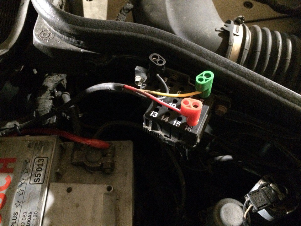

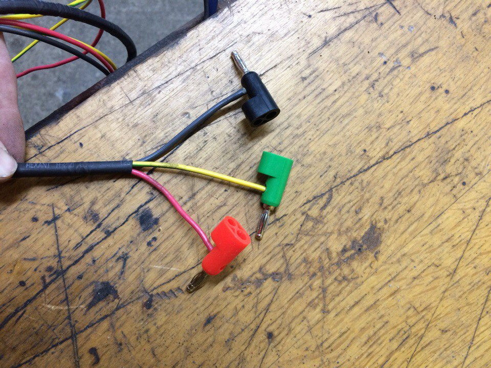

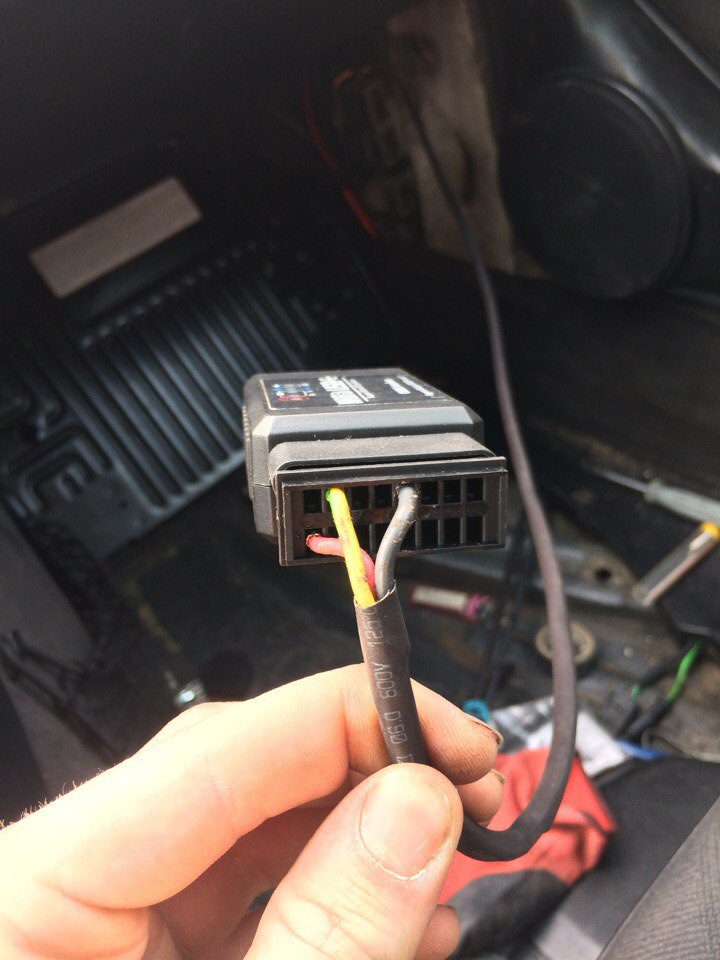

Наконец, я собрался с мыслями и деньгами, и обратился к Михаилу для покупки сего девайса) Он мне посоветовал взять сам адаптер для диагностики, и пустой разъём OBD, чтобы я сам купил провода нужной длинны и смог адаптер поместить на ПМЖ в салон автомобиля для лучшего сигнала и защиты от влаги. Также я попросил кинуть в заказ 3 «банана» (штекеры, которые вставляются в диагностическую колодку автомобиля), ибо просто засовывать провода абы-как не хотел.
Договорились с Михаилом об отправке СДЭКом. Оплатил заказ обедом, и вечером он уже всё отправил! Шустрый, однако 😁
Через день я забрал посылочку
Михаил скинул мне ссылку на сайт, где находится подробное объяснение как подключать этот девайс к автомобилю. И я неоднократно прибегал к помощи этой ссылки, ибо в вопросах, связанных с электрикой я застрял по эволюционной лестнице где-то еще не деревьях)

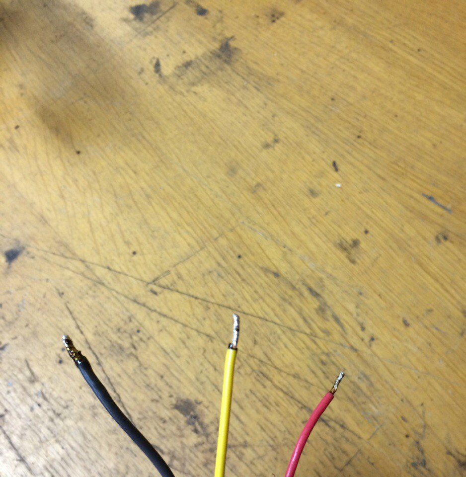

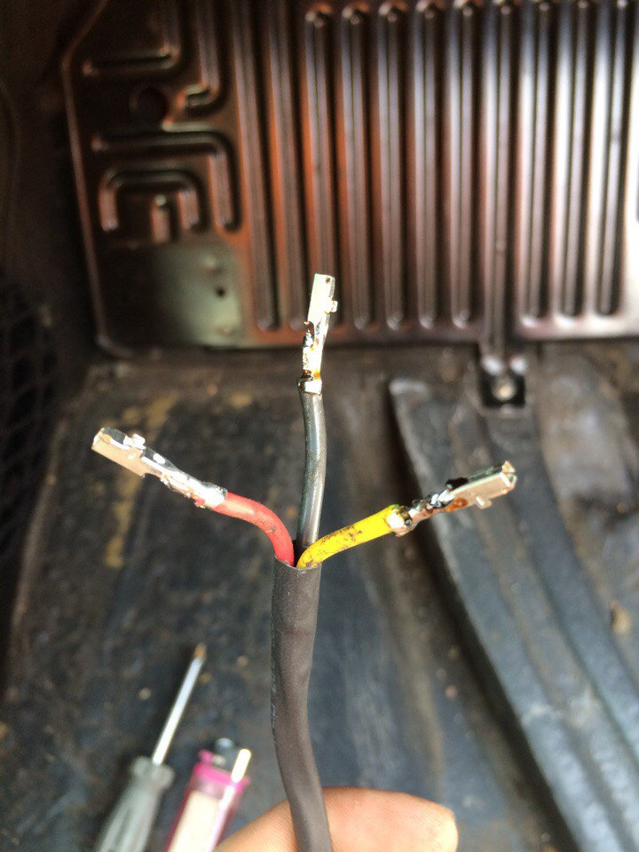

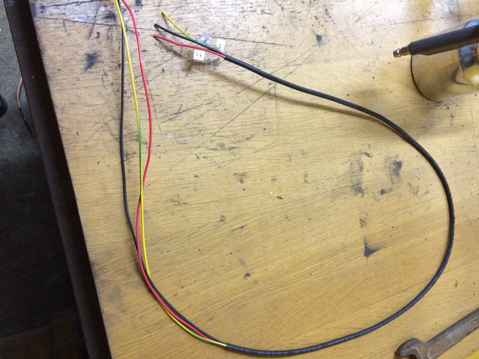

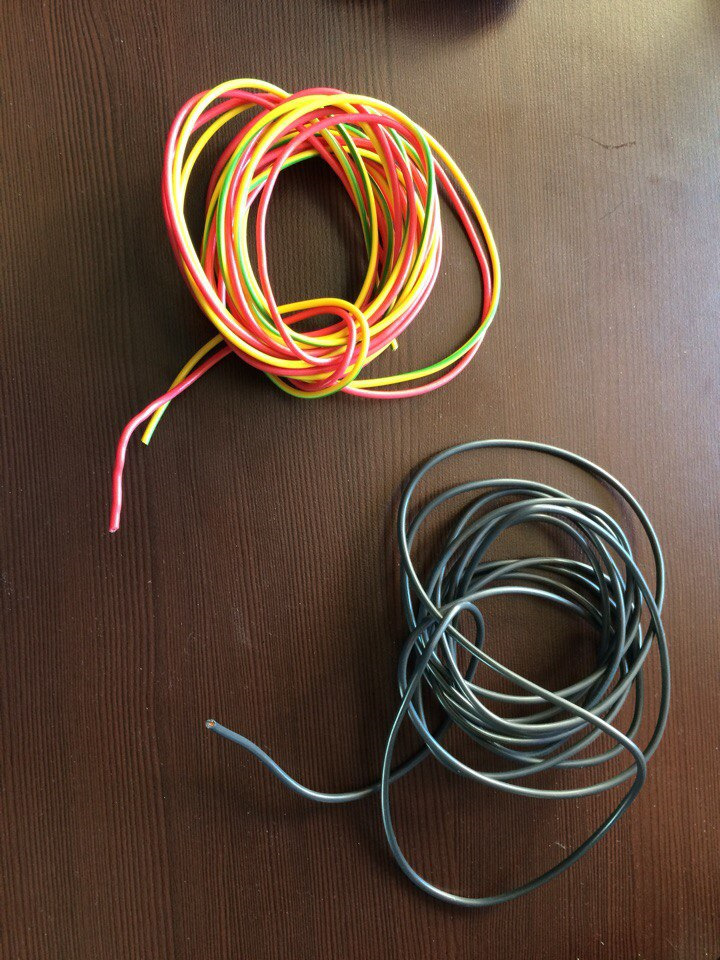

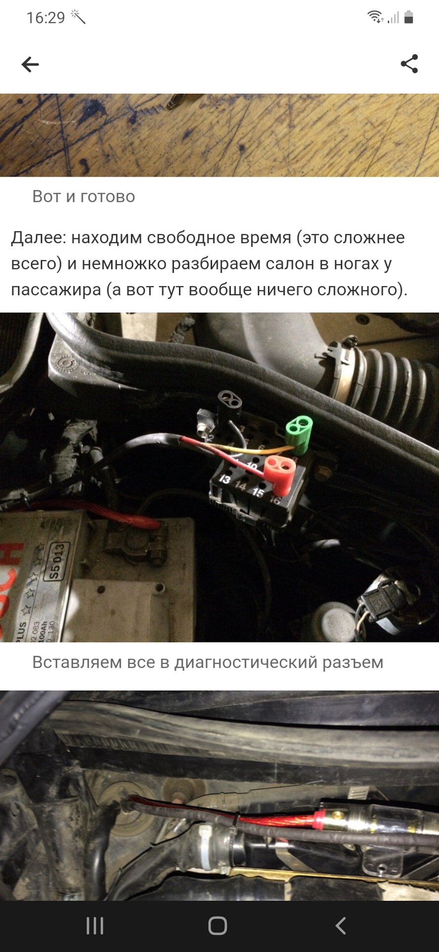

Следующий шаг: покупаем провода и термоусадку, дабы сделать всё аккуратно и красиво, и не мотать изолентой.

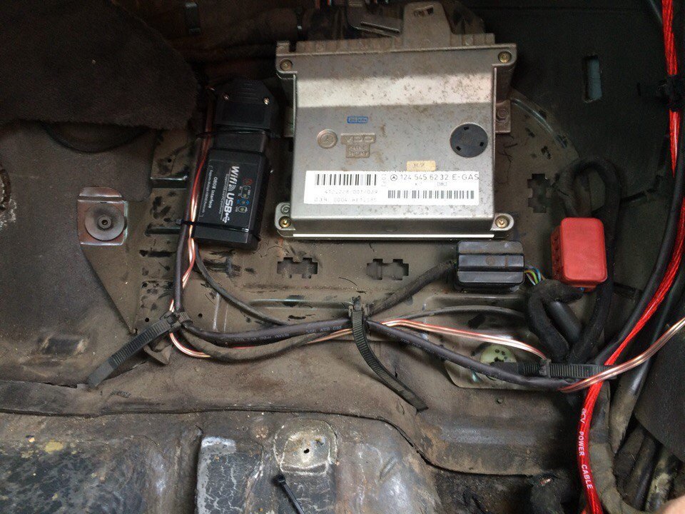

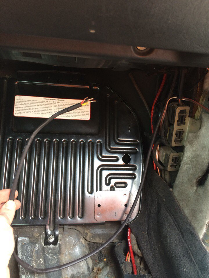

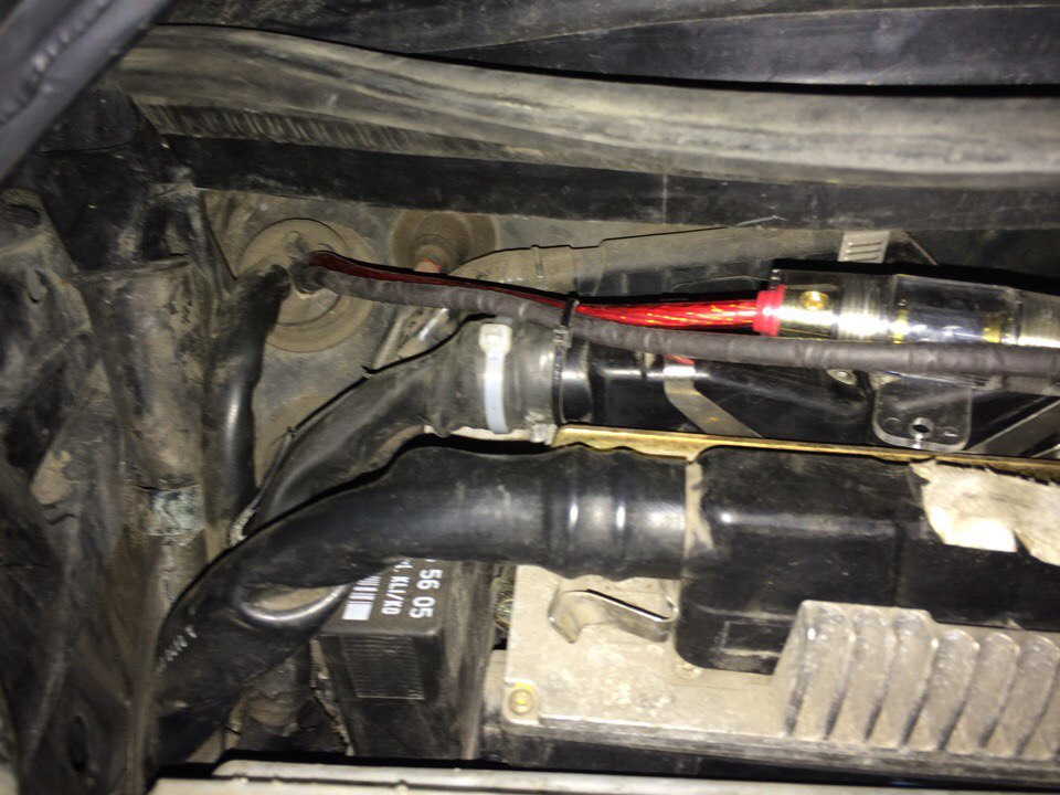

Далее: находим свободное время (это сложнее всего) и немножко разбираем салон в ногах у пассажира (а вот тут вообще ничего сложного).
Далее:

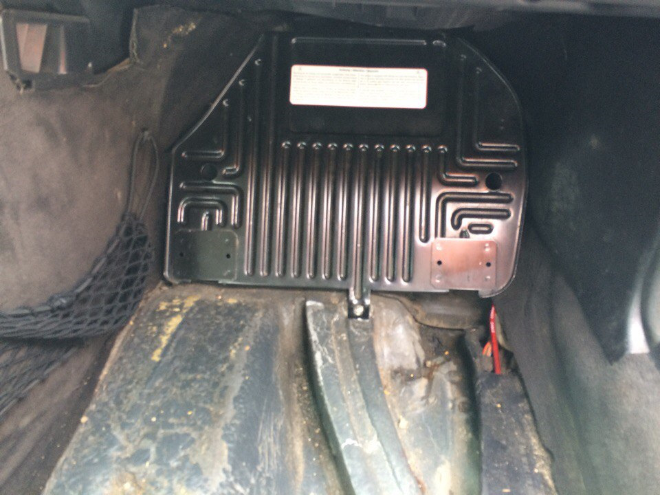

Теперь можно собирать салон, ибо вся работа с протяжками проводов окончена.

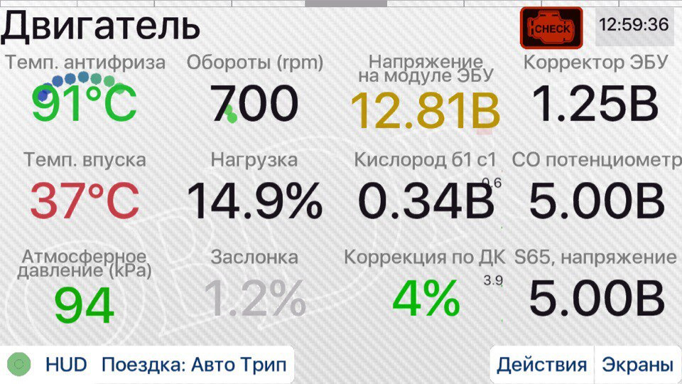

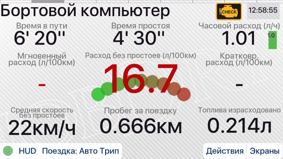

Дальше скачиваем программу hobDrive, и проводим там некоторые манипуляции, которые, опять же, описаны у Михаила на сайте.
Заработало!

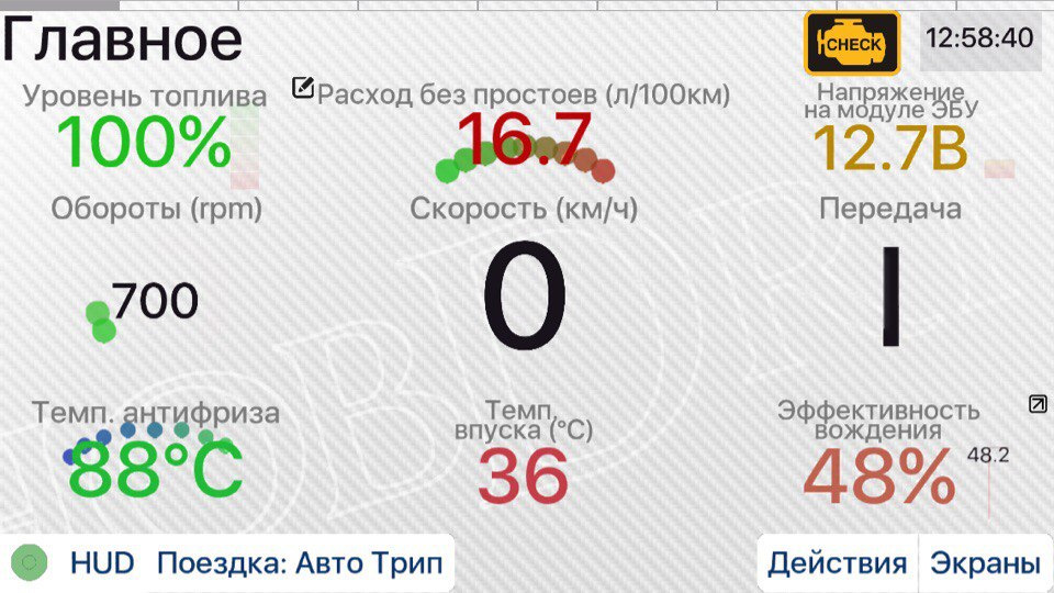

Программа считывает всякие показатели с двигателя и можно в режиме реального времени отслеживать "жизненные показатели " автомобиля)

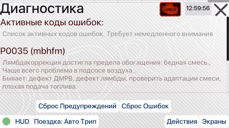

С самого начала я понял, что адаптер полностью отрабатывает все деньги, потраченные на него, когда он увидел ошибку подсоса воздуха, которую мы недавно обнаружили в сервисе.
Как по мне, этот адаптер — очень полезная и удобная штука, за небольшие деньги. Вы сможете следить за жизнью своего автомобиля, снимать ошибки при помощи телефона, без всякого таскания ноутбуков)

Можешь очень точно отслеживать твой расход за день/неделю/месяц, наблюдать за расходом при разных стилях езды, также смотришь за показателями машины в движении. Да и опять же не обязательно всегда к нему подключаться) он там лежит и абсолютно никак не мешает
а от чего такая металлическая подставка под ноги? А то у меня пластиковая(((
Видимо, дело в рестайлинг/длрестайлинг. У меня в штате такая стоит
