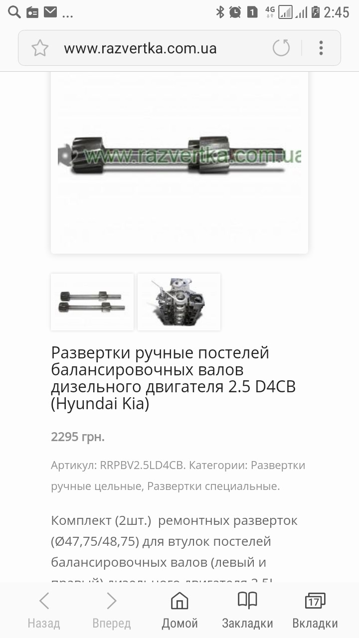

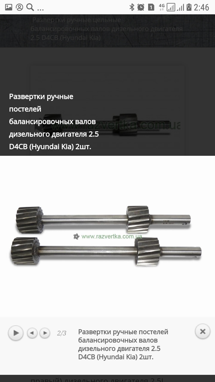

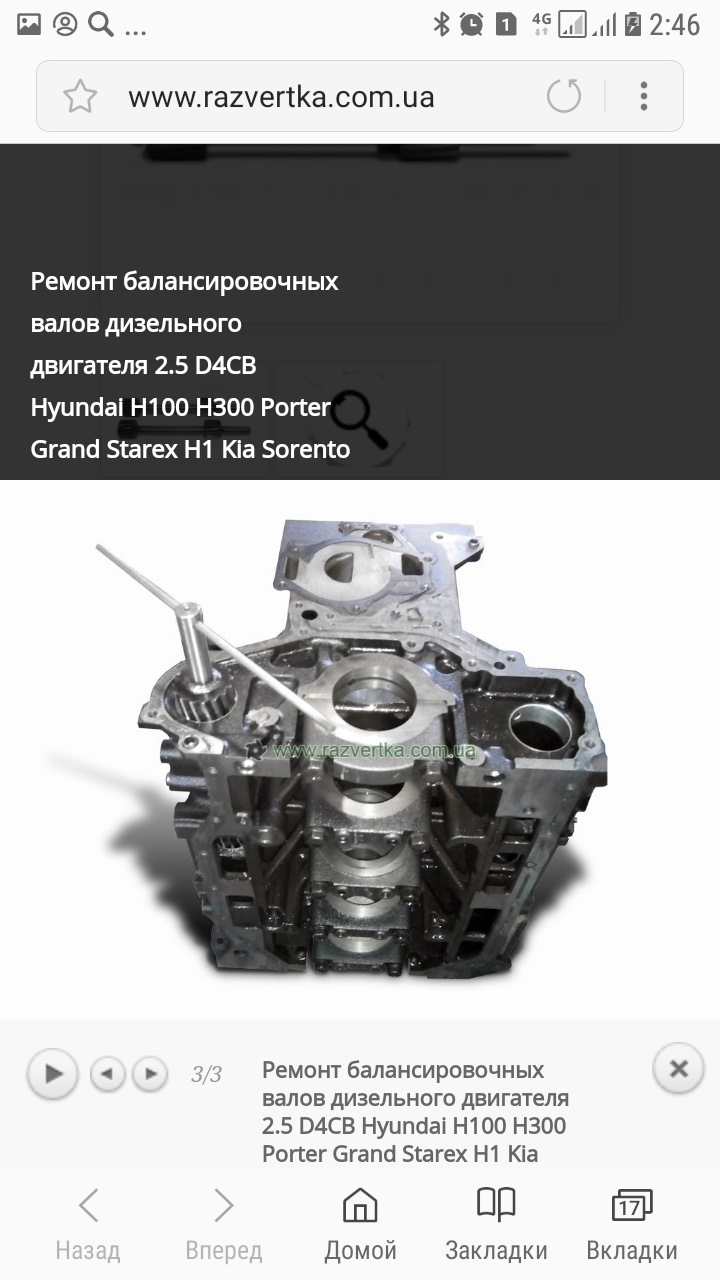

Как я понимаю в этих втулках есть заводская проточка поперёк (смотрите видео) -значить валы в этих втулках крутятся на масляном клину(по аналогии как вал турбины)? Как такие втулки с такими проточками в итоге держат давление от насоса масляного?

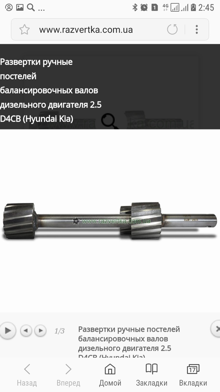

Чтобы их расточить до нужного диаметра после запрессоваи в блок нужна двухступенчатая фреза.А чтобы поймать соосность-координатно расточной станок.
Это основные моменты.Если кто знает чего больше-расскажите будет интересно.

А с чего вы взяли что человек не знает что делает.На видио чётко видно что разговор идёт о передних и задних втулках.Кто ж будет менять одну а вторую дальнюю оставлять преждней? В том то и фокус что втулки которые продаются как ремонтные их после прессовки в блок надо еще разворачивать спецфрезой до нужного диаметра.Смотрите фото этой фрезы выше.

Там менялись в блоке и протачивались все четыре втулки.Для мастера не интересно какая именно в разносе задняя или передняя.Они берутся за такую работу в принципе.У них есть для этого станок.
