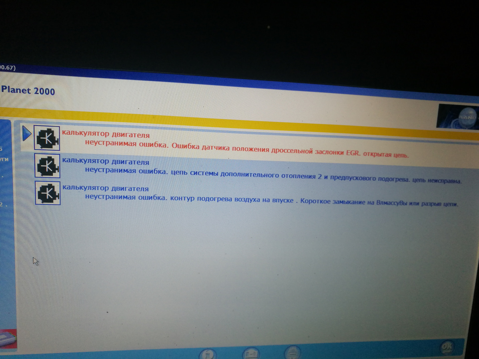

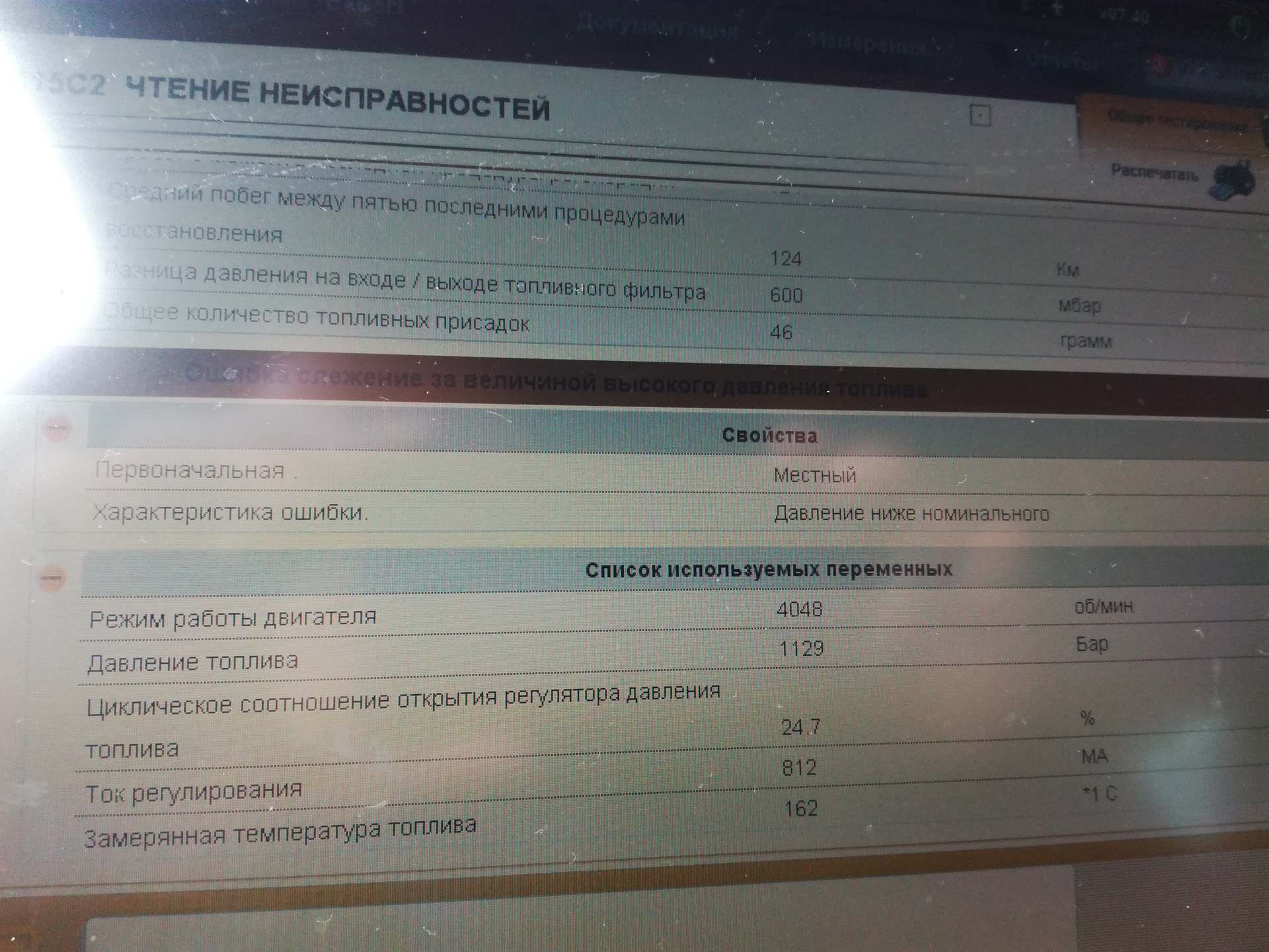

У меня сейчас появилась такая же беда, больше 90 едешь выскакивает чек и едет как без турбины, не разгоняется, но по ошибкам вот что, глянь фото…
беда не такая же. нужно читать параметры.
Грешу на проводку, Абс как то связан может быть с этой ошибкой?
блок абс придётся менять, скорее всего.
