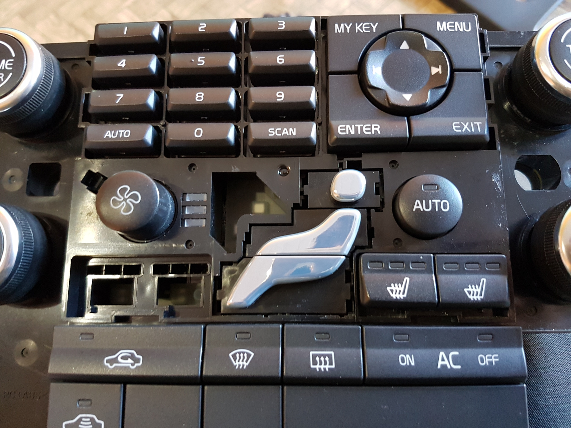

Всем привет! Давно мне не давали покоя несколько вещей, а именно:

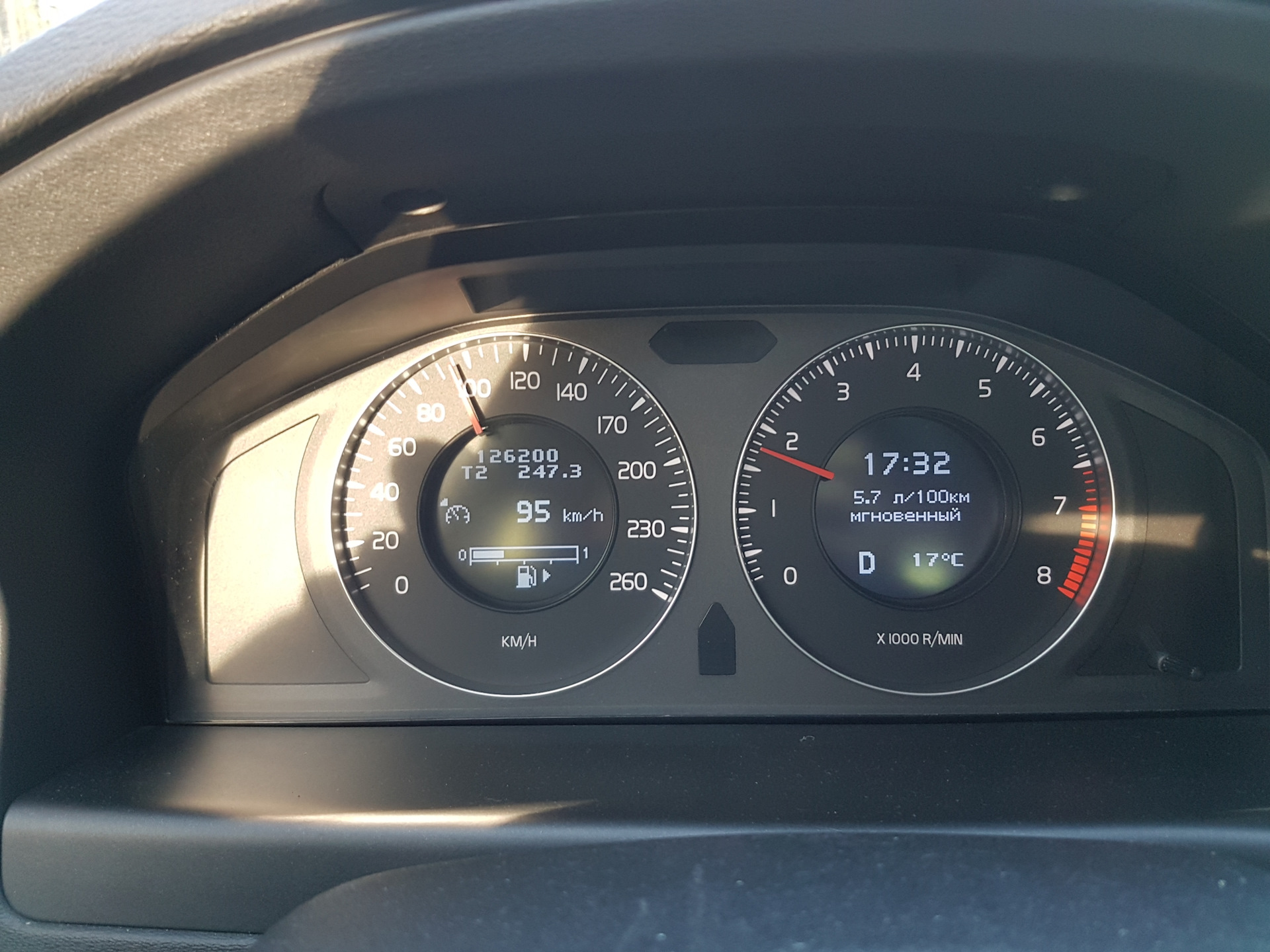

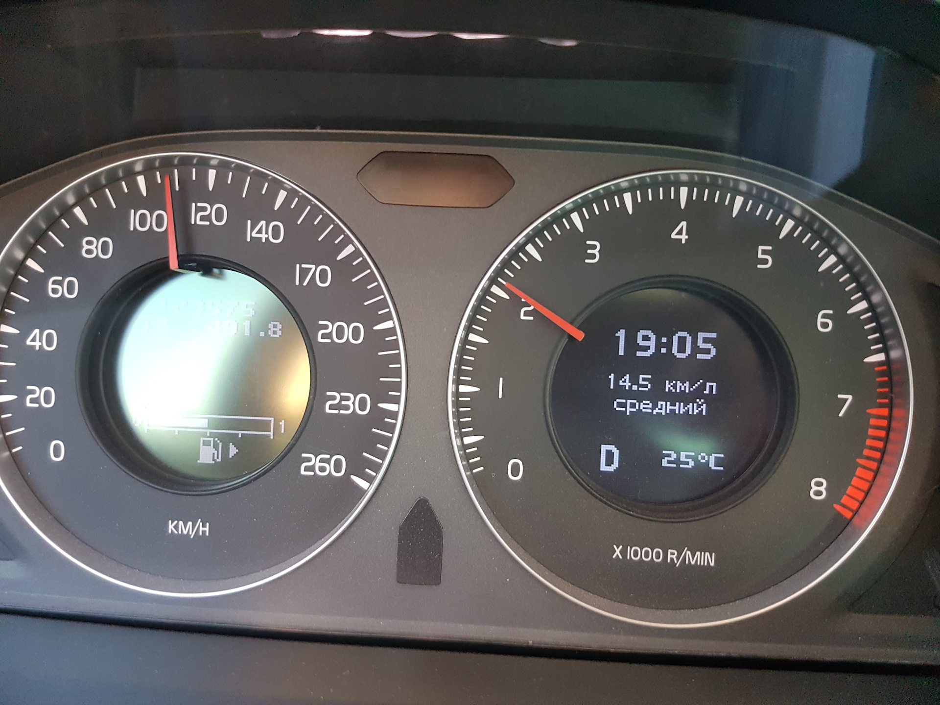

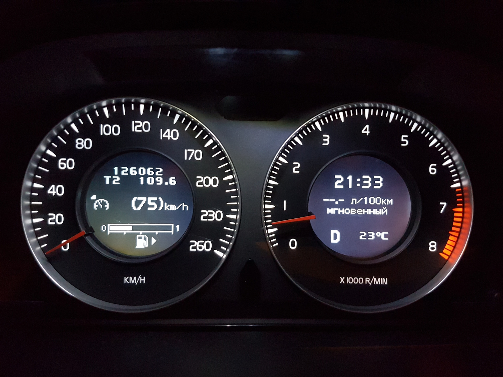

-Расход отображался в км/л (привык переводить в л/100км, но надоело)
-Хотелось сделать вентиляцию сидений (салон с завода был тряпка, все сиденья электро с подогревом передних и задних, был заменен предыдущим владельцем на аналогичный, только кожаный и с вентиляцией, проводка вся штатная, ничего не делалось.)

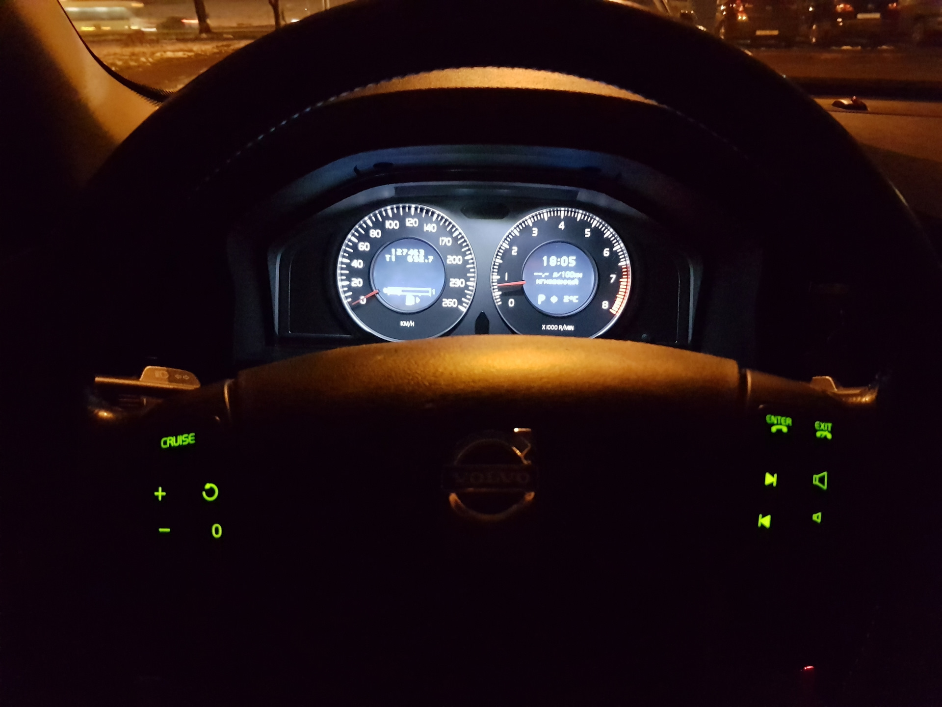

-Прошить круиз-контроль (Кнопки уже стояли, но не работали, необходима прошивка.)
-Активировать кнопки на руле управления магнитолой (Кнопки так же были установлены и как круиз требовали активации.)

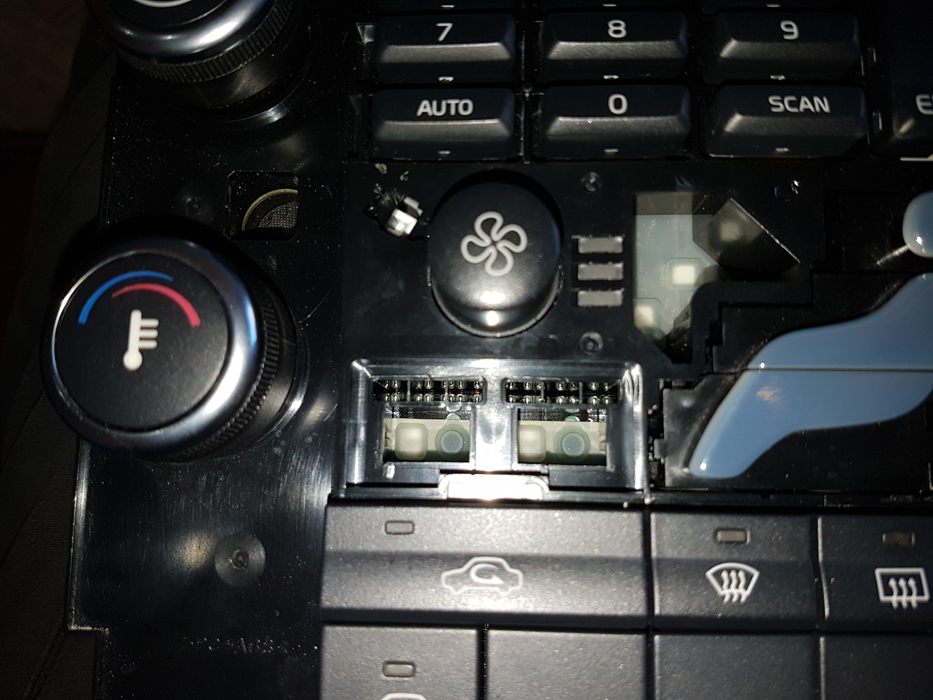

Еще год назад разбирал блок управления климатом, с целью изучения, если внутри заготовки под кнопки вентиляции сидений, оказалось все есть, нет только светодиодов, т.е. плата идет универсальная, даже с обратной стороны стекла подготовка под вырез кнопок есть.

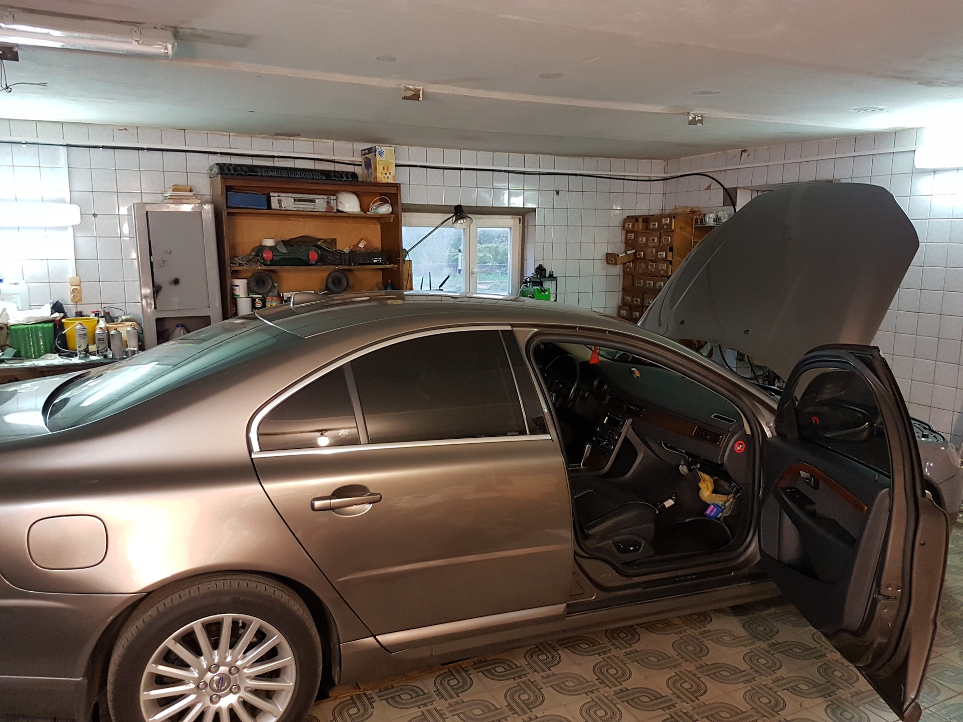

После покраски авто, решил, надо доделать все до конца, в машине должно все работать. Случайно вышел на человека, который с вольво сделает что угодно, в плане электроники и договорился с ним, чтобы устранить все эти мелочи.
Приехал в назначенное время и приступили к делу. Снят был блок СЕМ, для слива еепром.
Аккуратно подпаялись к нужным контактам и начался процесс слива.
Далее все ставится на место, все работает, уже хорошо и переходим активации нужных опций. С переводом расхода помучались, так просто он не хотел переключаться, пришлось сменить регион и все заработало. Далее активация вентиляции сидений, опцию включили, и кнопки подогрева сидений начали работать раздельно, т.е. одна вентиляция, вторая-подогрев, правого сиденья, сняв стекло, и нажав на кнопки на плате заработало левое. С активацией кнопок на руле проблем не возникло. Осталось заменить управление климата или же найти донора, для сборки одного полностью рабочего блока.
Круиз, расход, кнопки.

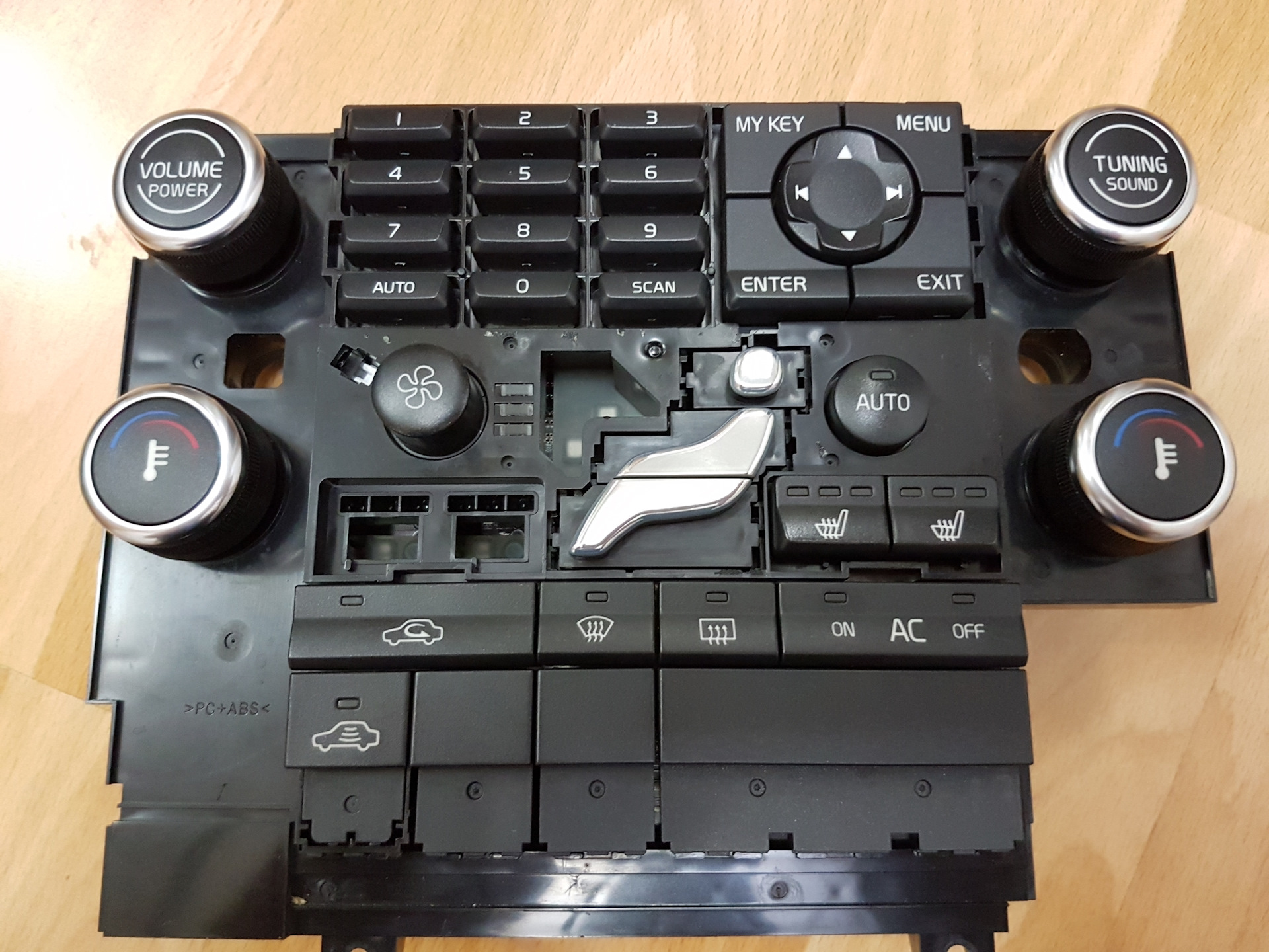

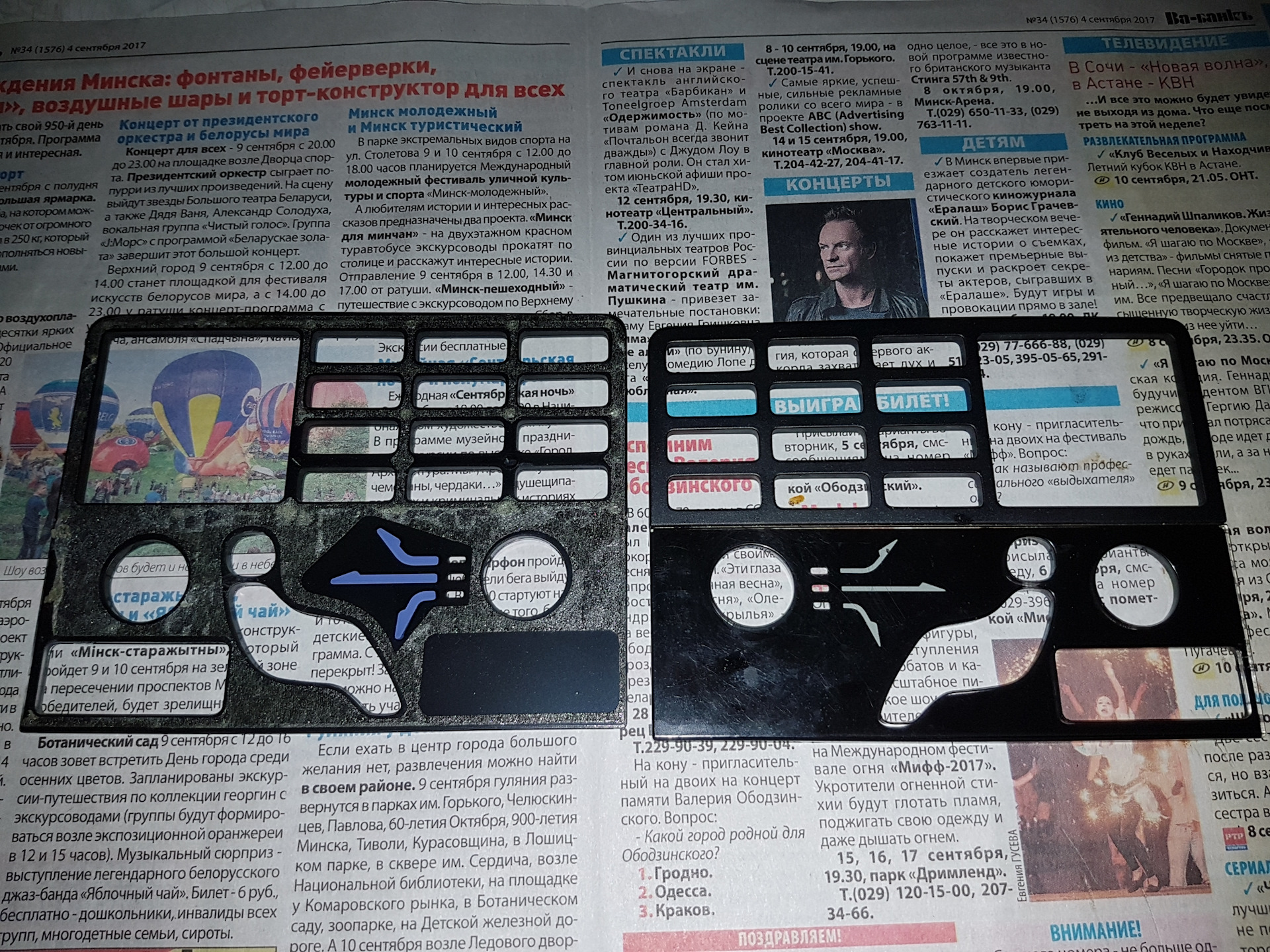

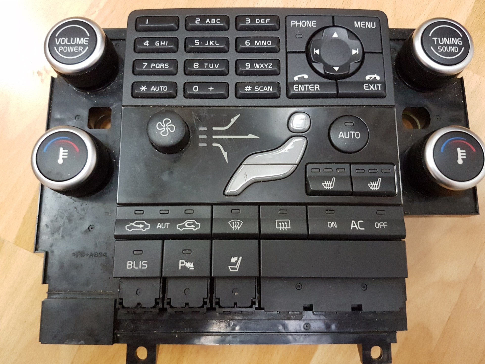

Занялся изучением разборок в поиске блока с кнопками вентиляции. Обзвонив с десяток разборок, понял, не судьба, их попросту нет, с подогревом валом, а нужного нет. Поехал к знакомому и забрал у него с подогревом за приятную цену.
Донор
Мой блок

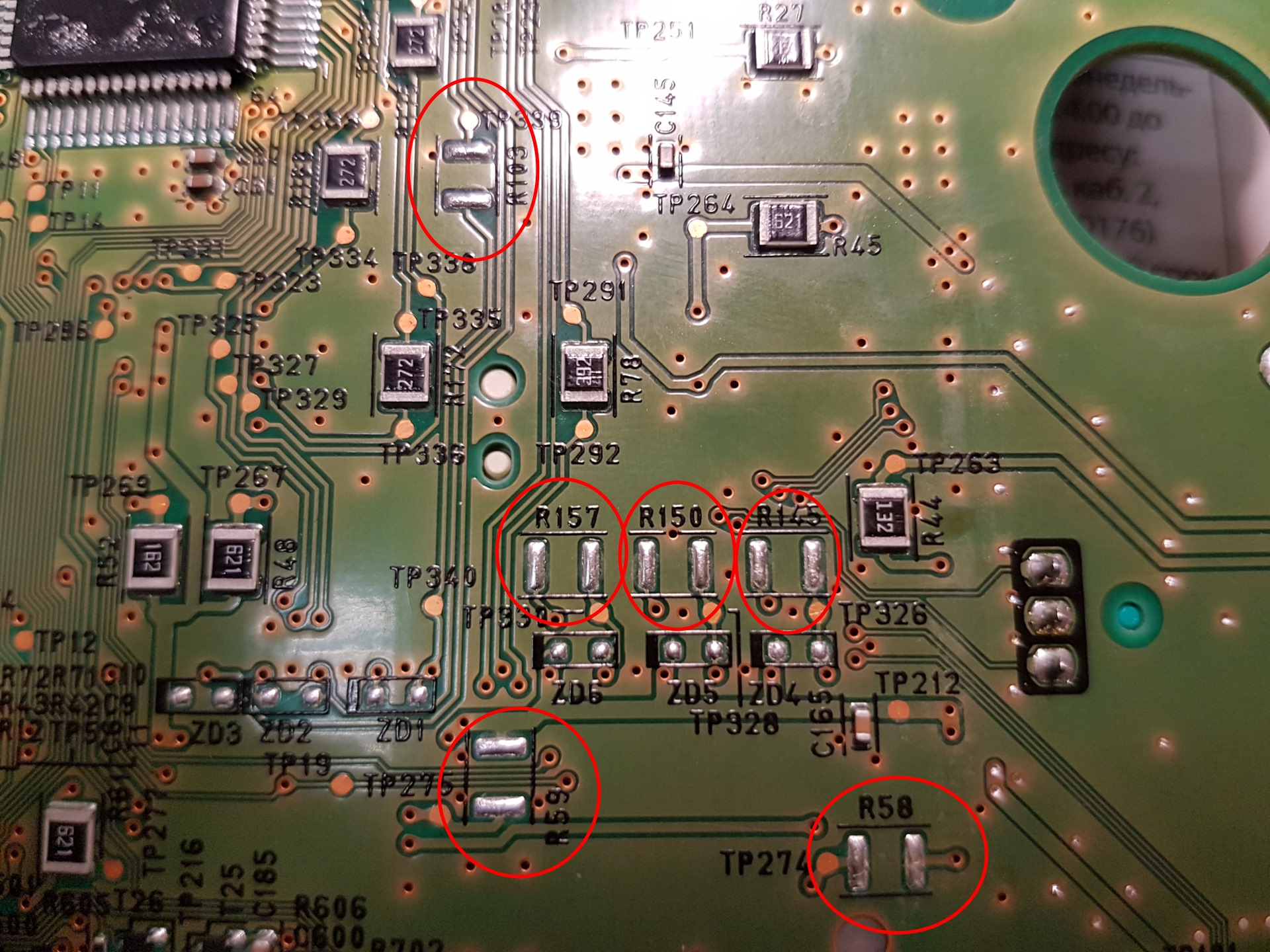

Изучив плату, чего не хватает, для полноценной работы кнопок, стало ясно, светодиоды и резисторы, вопрос, каких номиналов))) Обвел не хватающие резисторы, но это не все.
Позвонил хорошему другу Seal25 с просьбой, дать его блок для получения ценной информации, за что ему огромное спасибо! Теперь можно приступить к сборке, с блока донора выпаял нужные светодиоды и резисторы и впаял в свой. Полдела сделано.

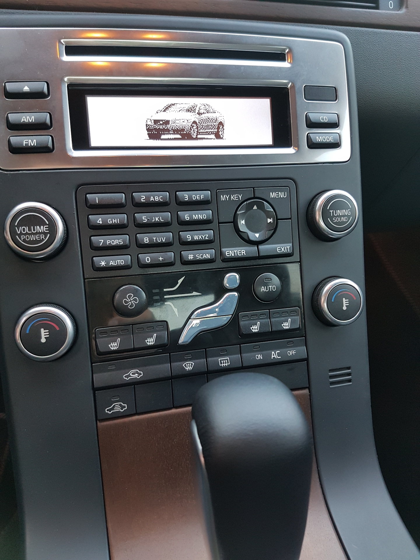

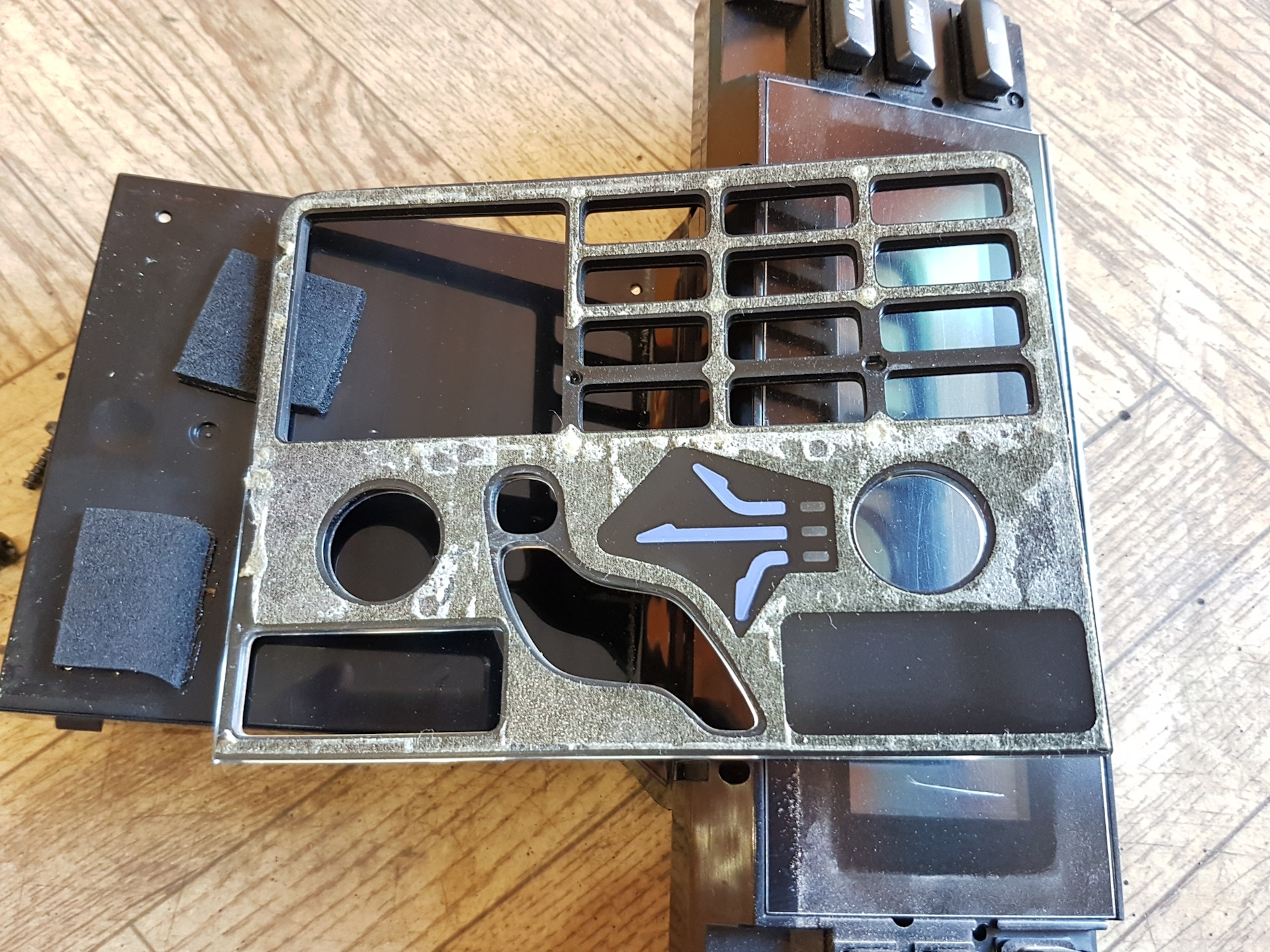

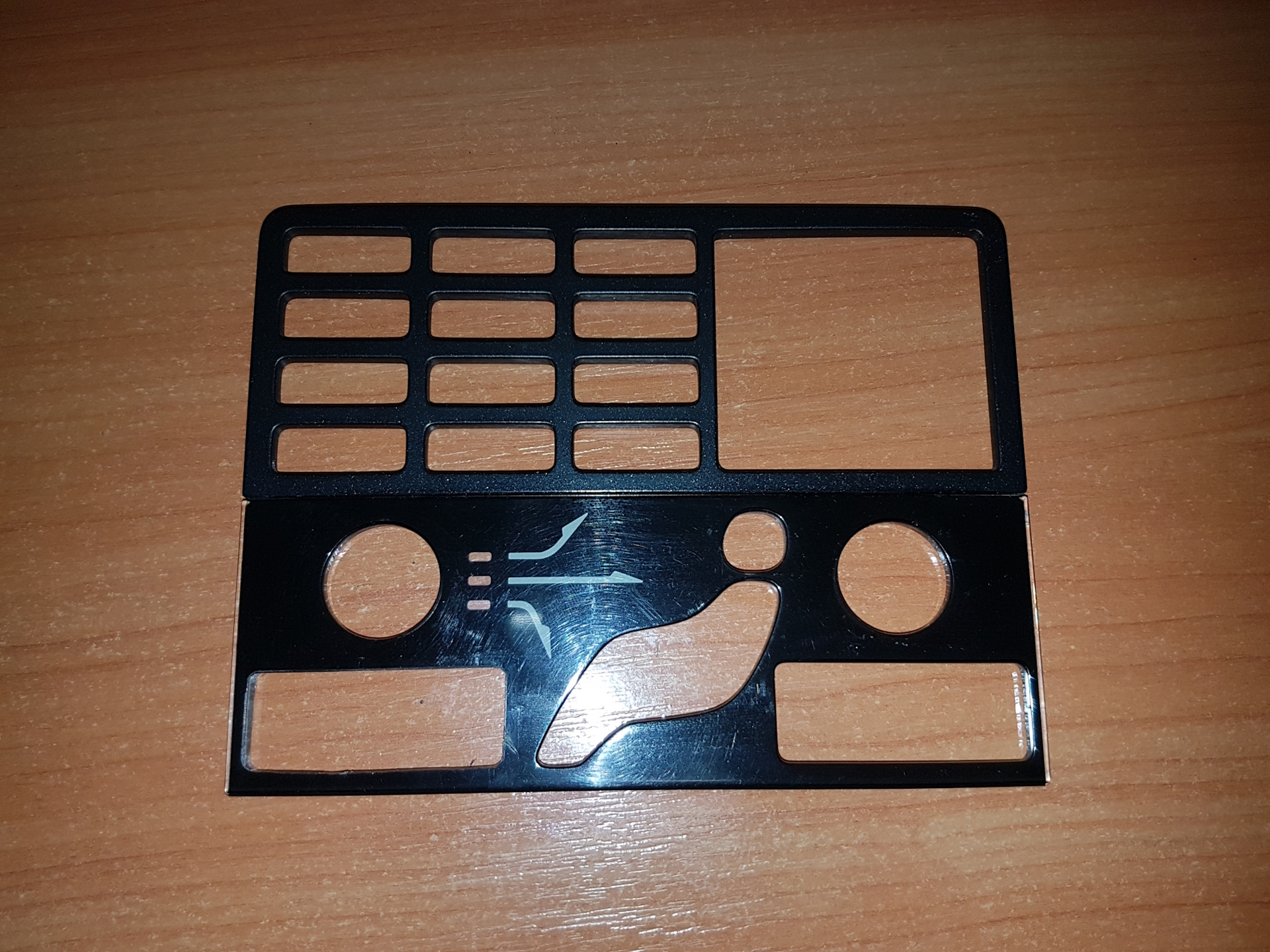

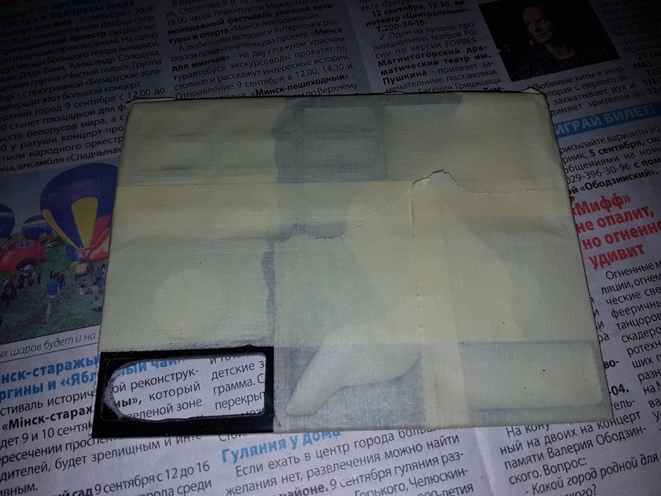

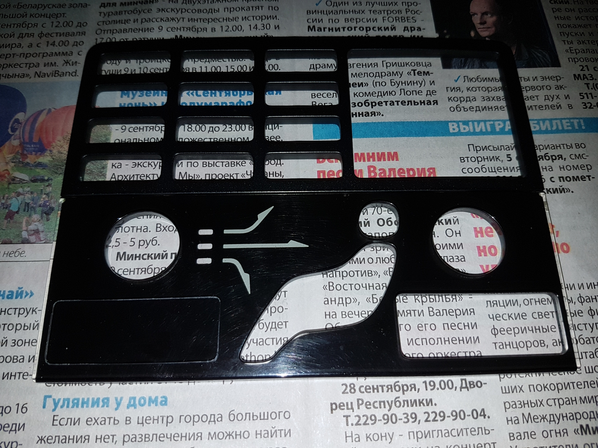

Далее резка отверстия в стекле под кнопки. Перенес разметку на стекло и лобзиком вырезал, обточил, углы закруглил, как и должно быть и отполировал стекло, не отличить от заводского)))

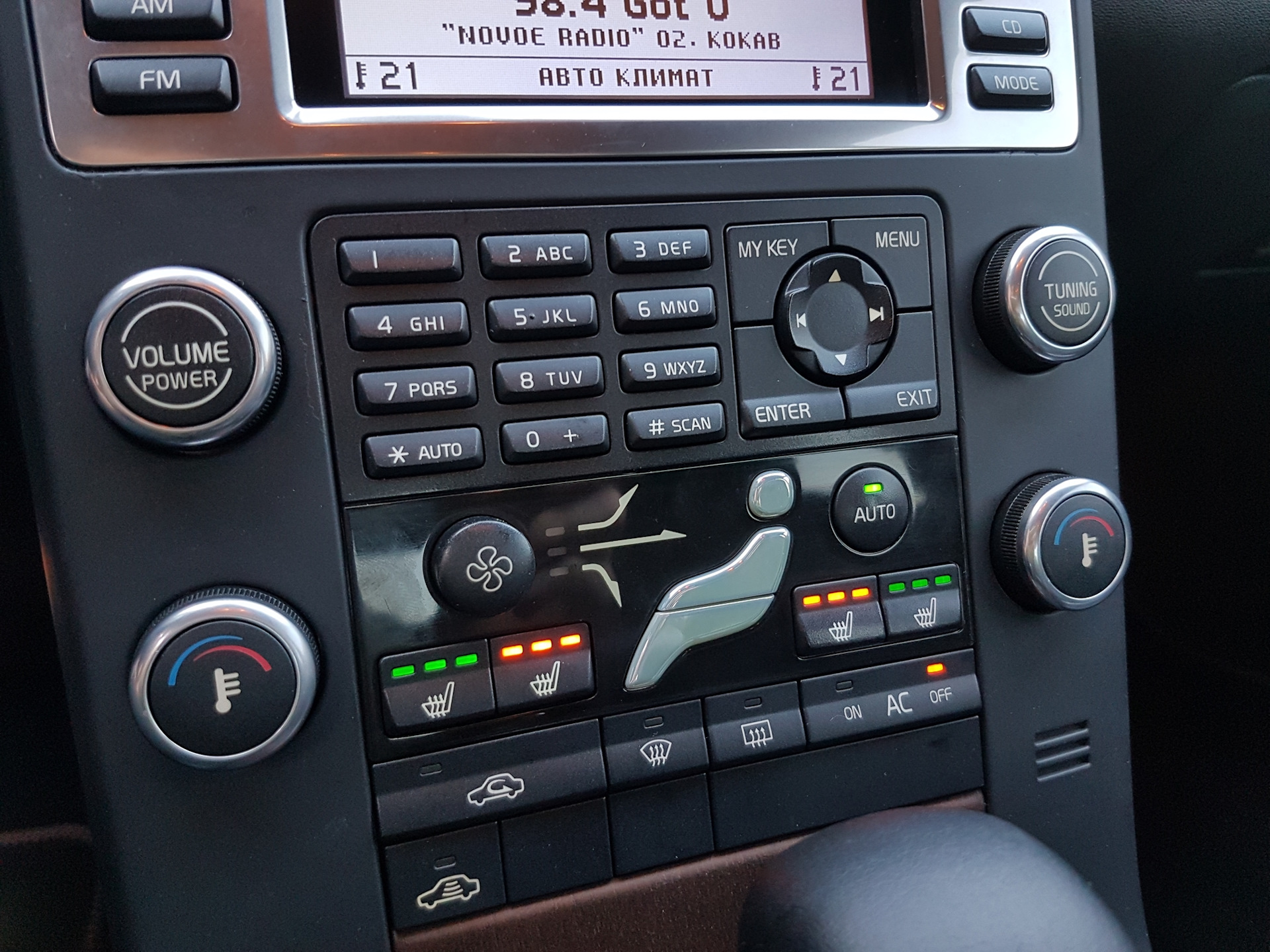

Собрал все и пошел устанавливать и проверять проделанную работу. Что могу сказать, все работает, как и должно, единственное, пиктограммы одинаковые все с подогревом сидений, но пока так, может попадет блок, заменю, меня это не напрягает.
Вот такая длинная история вышла.

Подскажите, накладка на блок климата как снимается? Похоже, что на скотче приклеена? Или по другому?
Она приклеена на двухсторонний скотч, легко снимается, подцепив за край.

Вот ты косяк!Все сделал, все вытерпел, а кнопки не правильные поставил))
А что делать, если нет блоков правильных в продаже, у нас не найти, в Литве тоже не попадаются, поэтому и забил)))
А кнопки вроде отдельно продаются
По каталогу нет отдельно этих кнопок, блок в сборе только. Отдельно можно купить только кнопки нижнего ряда, Блис, парки и т.д.
Тогда да, печальненько это
SKar777
Эти кнопки переделай, шлифанить, покрасить и потом лазером нанести нужную кравировку
