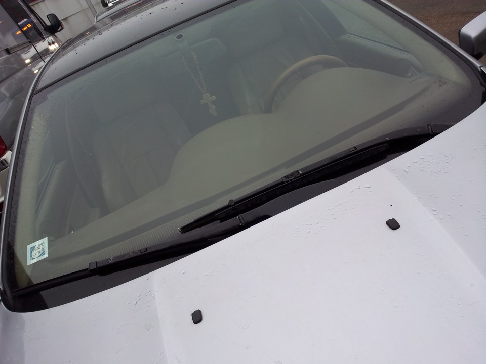

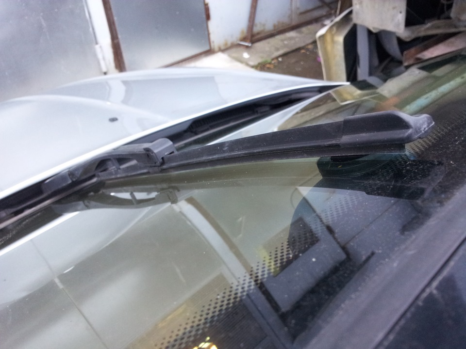

Где то в самом конце августа, на одной разборке я увидел неестественную картину. Стояла разбитая Е39 без капота, но с целой лобовухой и дворниками. Несколько в замешательстве я размышлял, что же такого неестественного меня привлекло. Смотрел, смотрел… и врубился — дворники! таких не бывает на Е39. Стояли безкаркасники.
Не будет наверно преувеличением сказать, что для Е39 найти безкаркасники, без переделок и колхоза, почти нереально. Кто задавался такой целью — меня поймут. Многие из обладателей 39ок идут на небольшие операции и приживляют щётки вместе с поводками от Е60. Но процедура спорная, иногда дорогостоящая, хотя и являющая собой нужный положительный результат — безкаркасники на машине установлены. Поэтому поймёте моё удивление, когда безкаркасники стояли как родные, без переделок. Разумеется сразу, за символическую плату, я эти дворнички прикупил(ну донору они уже никогда не помогут, а мне ещё сгодятся).

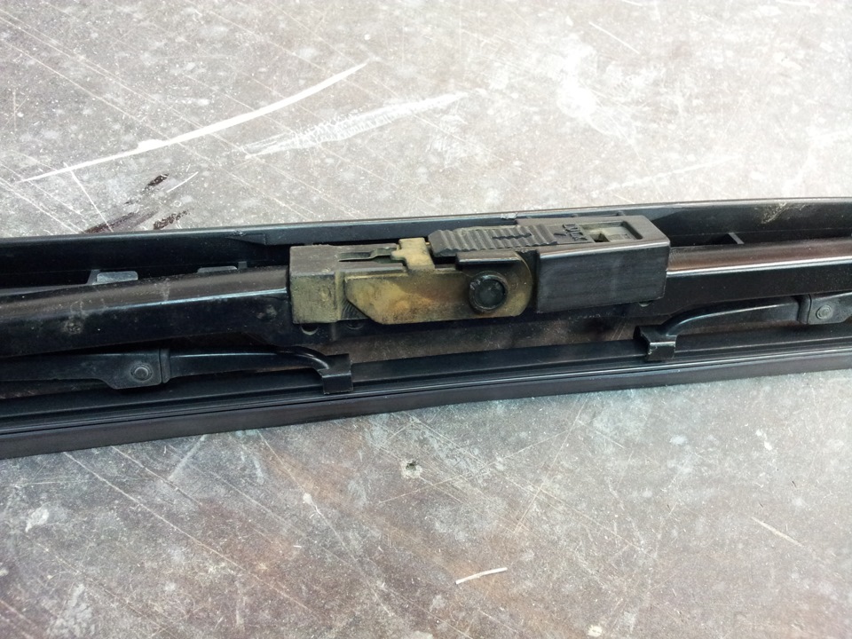

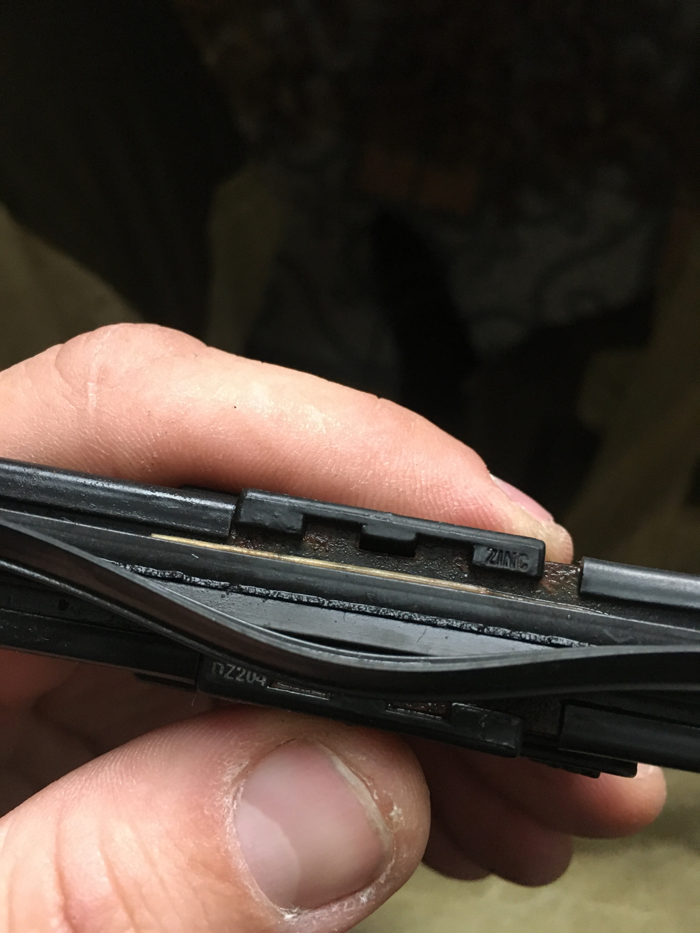

Несколько удивило само крепление. Вроде и просто а вроде и как на заводе придумано. всего 2 пластмассовых нажимных пружины надёжно фиксируют головку переходника дворника в металлическую лапу родных дворников

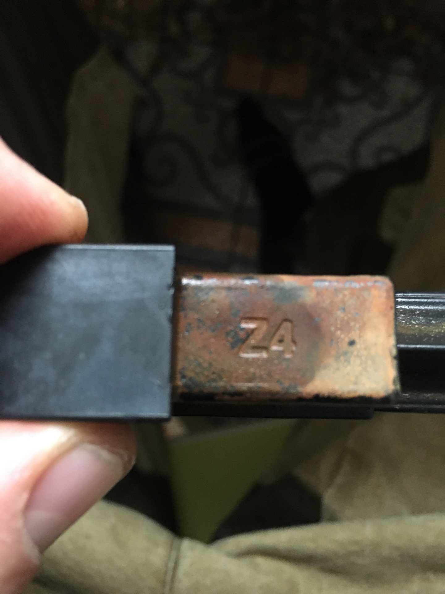

На головке(переходнике) имеется буквенное обозначение Z4. Больше никаких обозначений ни внутри ни снаружи обнаружено не было.
И хотя ползунки в моих щётках пора было уже менять, я не спешил переставить безкаркасы на свою машину
Причина была всего 1. Я не знал производителя этого " сокровища" мне доставшегося. И поставить на машину эти неведомые щётки грозило возможностью утратить их на всегда. Просто бывают случаи, что машина находится без присмотра и есть вероятность что чужие владельцы таких же машин увидев диковинку захотят забрать её себе. А так рисковать(найти и сразу потерять) я не желал. Нужно было подстраховаться. И я занялся поиском в интернете канала по которому я мог бы возобновить пропажу в случае неприятного инцидента. Интернет молчал как партизан и ничего похожего ни на американских ни на китайских продающих площадках не находилось. Стал обращаться в магазины, где торгуют щётками, все только головой качали и пытались мне втюхать любое, что хоть отдалённо напоминало такой крепёж. Хотя кто то когда то подобную головку крепления видел и вроде как даже привозил из поднебесной. Но ни на какую машину, ни когда это было вспомнить не могли… Я задавал вопросы на форумах, прилагал фотки, но давались самые различные прдположения (от самоката до самолёта)… И вот в выходные в Риге показав очередному продавцу щётку(кстати ещё причина по которой не ставил на машину — щётка всё время была в руках) и попросив подобрать просто ползунки графитовые (просто уже отчаялся и решил переставить резиночки, поновей и ставить на машину, а там будь что будет) он на вопрос о такой щётке, сказал что помоему из Польши привозил раньше точно такие, но были они дорогими и сейчас возит голимый китай. И вроде как на Е60 они шли…
Ну на е60 я даже не искал, поэтому приехав домой и поменяв резинки в щётках решил набрать в поисковике ещё и новый кузов. И вот где то на 5-6 листе предложений открылся норвежский форум, где на нерусском языке обсуждались теже наши проблемы — Как на е39 поставить безкаркаски… Первые же фотки шли про переделку готовых щёток от Е60, но уже через несколько листиков появилось объявление, где голландец хвастался купленными в Польше щётками. Увидев фотки я понял — мои… :) Там же ещё через несколько сообщений получил и фото коробок этих щёток и название фирмы их выпускающих и сайт(почему то неоткрылся:(… ) Теперь искать стало значительно легче, забил название написанное на коробке и вот уже множество ответов из которых большинство правильные :) Теперь и ставить можно на машину их с чистым сердцем, я знаю теоретически где их брать, да и Ибей наконец то показал их на продаже. Поэтому сегодня сразу занялся перестановкой.

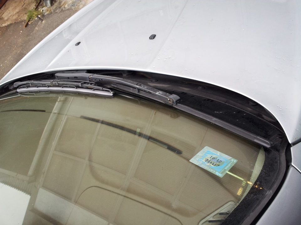

Старые бошевские щётки(купил прошлой осенью за 47 долл, так как родные в шарнирах очень болтались и были расшатанны. Но буквально через месяц пришлось поменять резинки… Вот тебе и оригинал…)
Защёлку вверх и щётка выпадает из держателя

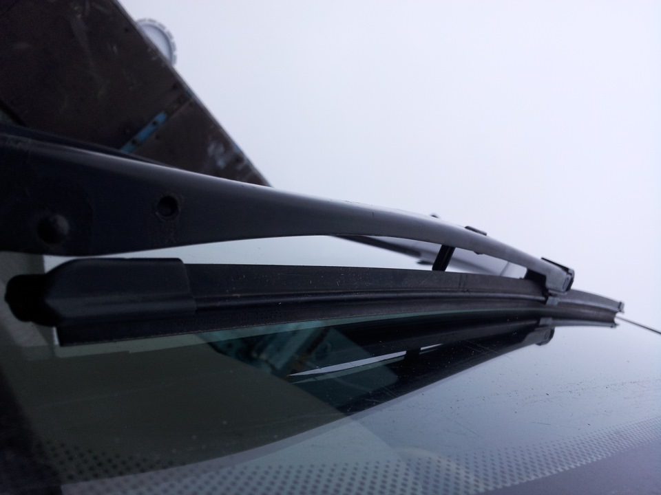

Но на держателе ещё остаются "ненужные" теперь детали. Это и прижимное антикрыло и посадочное седло с замком. Лёгкая манипуляция и лапа дворников остаётся полностью свободной от родных деталей.
Дело за малым защёлкнуть в кронштейн новую щётку с переходной головкой Z4.
Ощущение, что щётка заводская… Так всё чётко и в свои места попадает и не люфтит и входит без нажима.

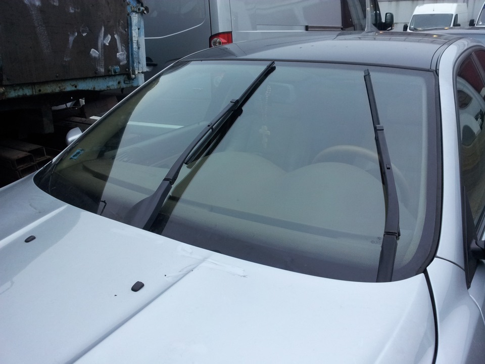

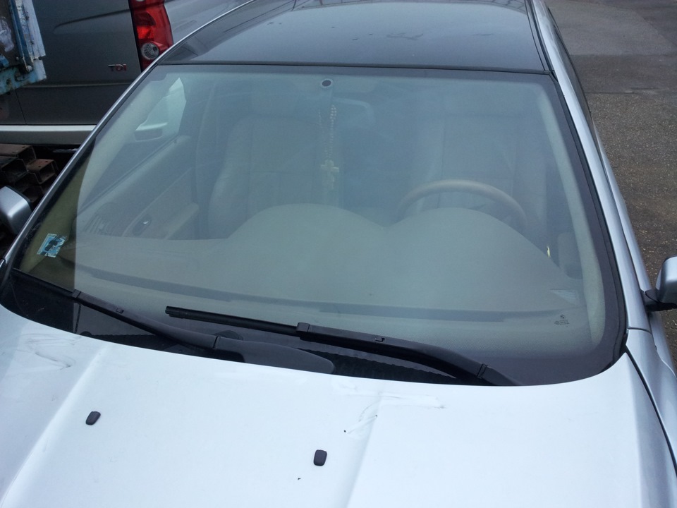

Водительскую решил пока не трогать, а покататься и примерить как они работают(читал, что от Е60 не прижимает так к стеклу как стоковая)
Принёс с улицы и стал просто сравнивать.

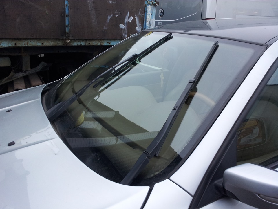

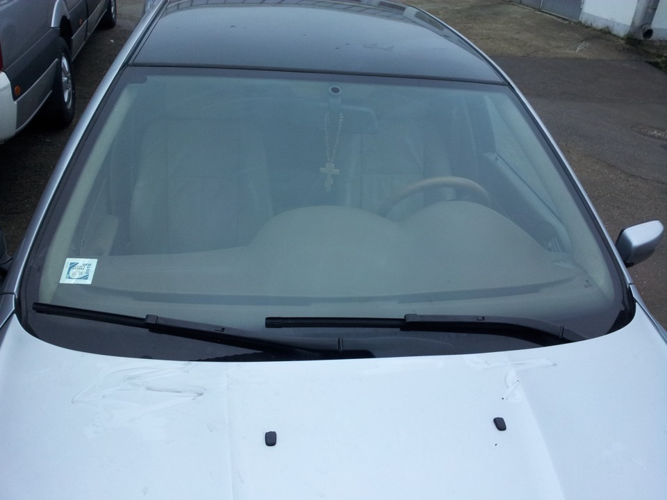

Сравнивал, сравнивал и думаю: Какого чёрта? Ездить с разными щётками… Тем более что эти то не приколхоженные от Е60, а специально разработанные для Е39 :) Пошёл и поменял вторую :)
Вопреки предположениям на каком то украинском форуме(вчера уже вскользь прочёл, там тоже такие кто то юзал) ползунки прижимаются полностью к стеклу и не висят по краям.
Теперь вид у машинки таков:

Зет 4 это маркировка посадочного места крепеления.

А то я купил себе бескаркасники sct, а крепёж к поводкам именно что с маркировкой z4. Хотя на упаковке указано, что на е39 во всех версиях применяется.
Теперь всё встало на свои места.
