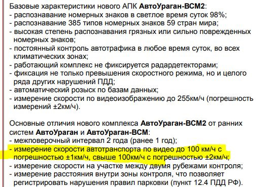

-Допустимая погрешность измерений Автоурагана — на этом скрине из паспорта изделий
