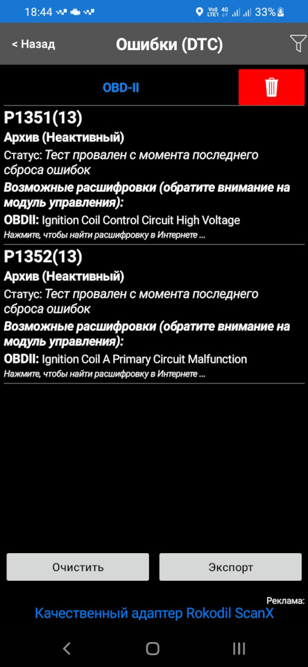

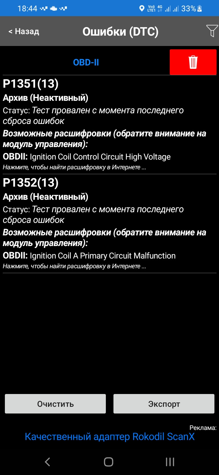

После долгих поисков автоэлектриков в г.Бресте. Так и не нашел автоэлектрика(до этого времени) телефон которого можно было записать в телефонную книгу. А оказывается у меня был автоэлектрик под боком). До его посещения все автоэлектрики с умным лицом подключали комп и говорили: А у вас ошибка! Я: Да ну нах"й. Как быть :). В итоге никто проблему не решал(С"ка развелось диагностов). В итоге поехал к знакомому, 10 минут ошибки нет), проблему нашел за 1 минуту(знал где искать). 15 минут и ошибки нет. А причина была банальна проста: Не было массы на реле свечей накала. Искать место сращивания масс не стали, а кинули дополнительную массу на реле.
Ну есть один плюс: Теперь у меня новые свечи накала и новое реле =)

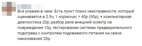

P.S. Кто из Бреста могу много рассказать к кому лучше не ездить и не давать прикасаться к своему авто ;) Одни товарищи залупили 70 баксов за диагностику(профессиАналырукожопы малолетние).
Вот так и разводят людей недодиагносты:
И самое прикольное что они не нашли проблему)))) Хотя все звонили разбирали. Оценка им за их знания КОЛ. За процедуру отъема денег у людей ПЯТЬ)

Провод массы обычно не сидит по одиночке. Ждите еще ошибок в скором времени.
Может скажешь каких чтоб на диагностику не ездить?
по точке массы глянь по схемам что ещё сидит и буш знать надо оно те или хай так ездить

Кстати смотрели(по sedre) масса на коробке. И отдельно идет масса от места сращивания масс на реле. Так что ошибок не должно быть) Просто распускать косу нет желания пока)

Компьютерная диагностика не показывает неисправность, она показывает направление поисков неисправности (в большинстве случаев).
Ну это если человек ей может воспользоваться грамотно
