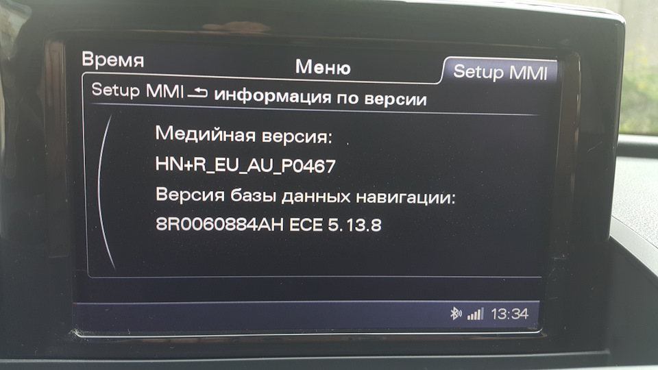

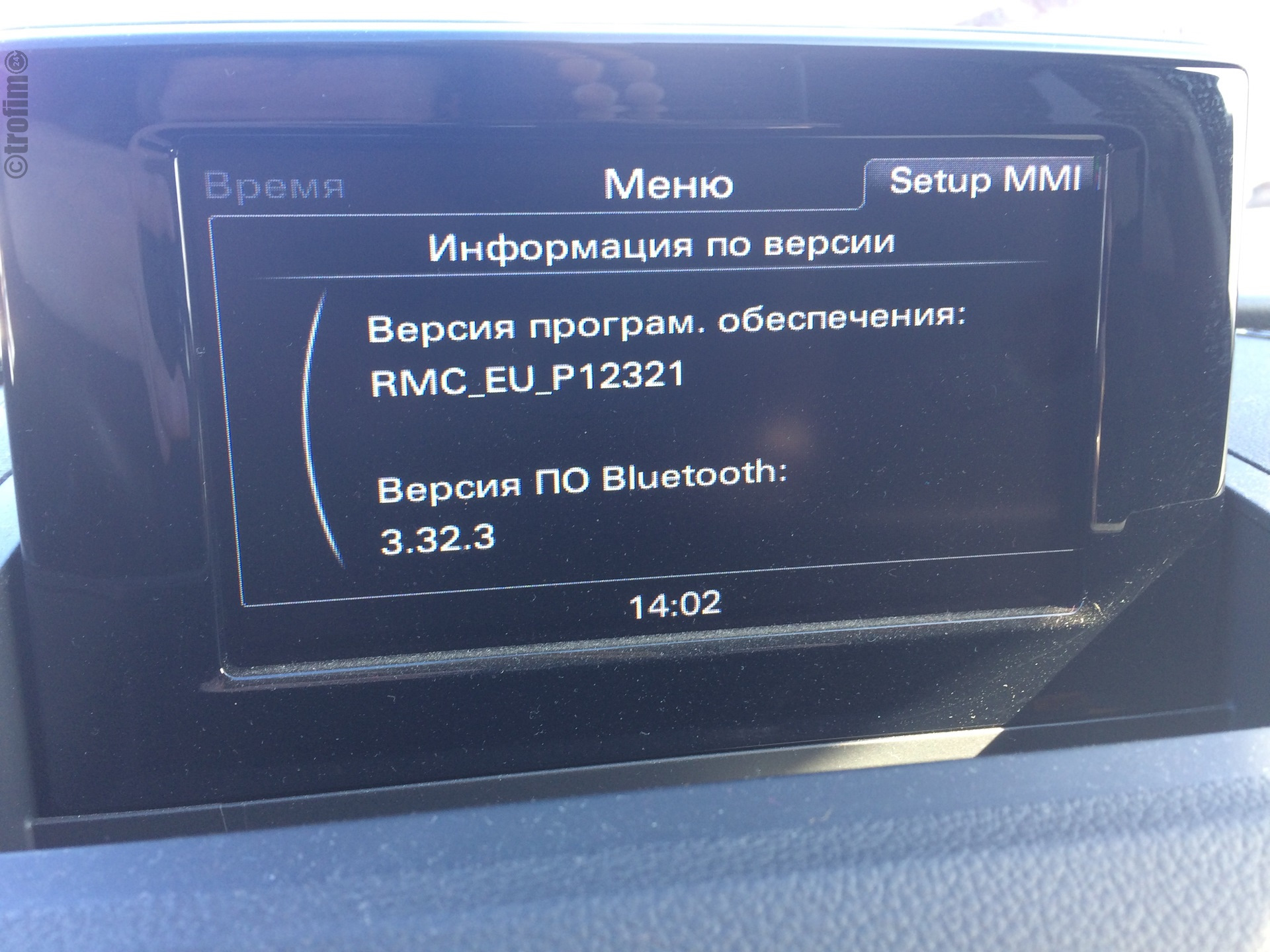

Для начала еще раз убедимся в том, какая версия у нас установлена:
— Посмотреть в Menu→Setup MMI. Будет примерно такая картина

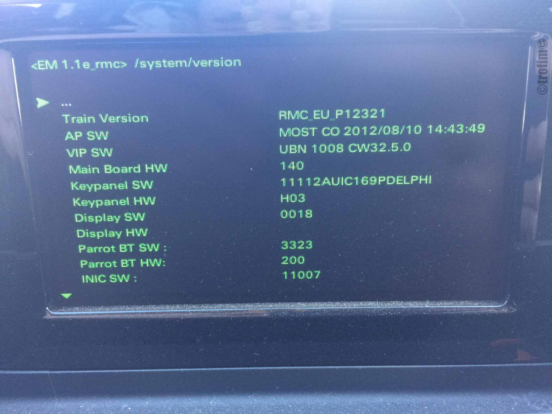

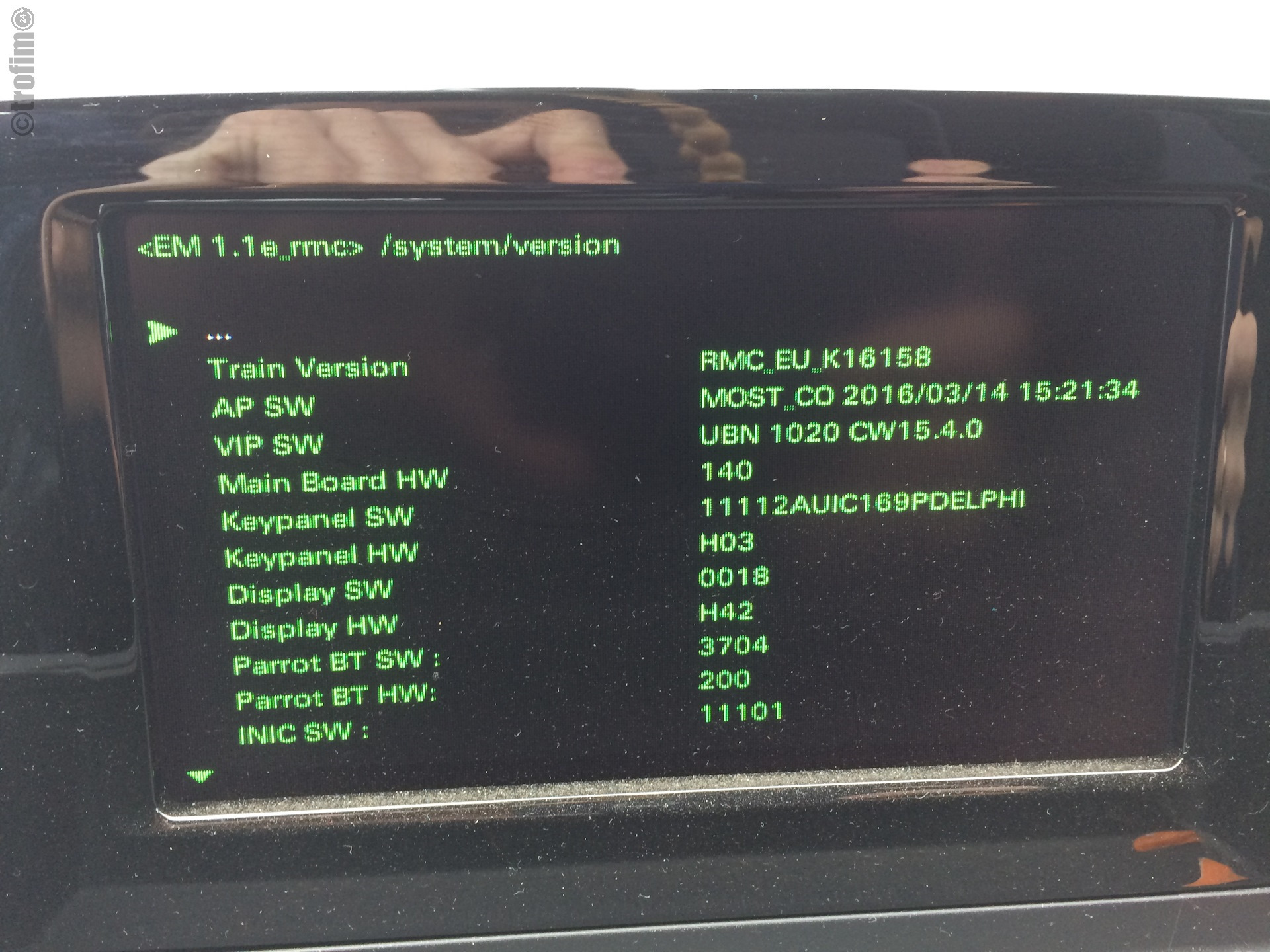

— Либо в скрытом меню для RMC (как активировать читать тут Aктивация скрытого и инженерного меню для RMC Concert или вот тут). Чтобы попасть в скрытое меню, нужно нажать одновременно кнопки TONE и CAR. Будет примерно такая картина

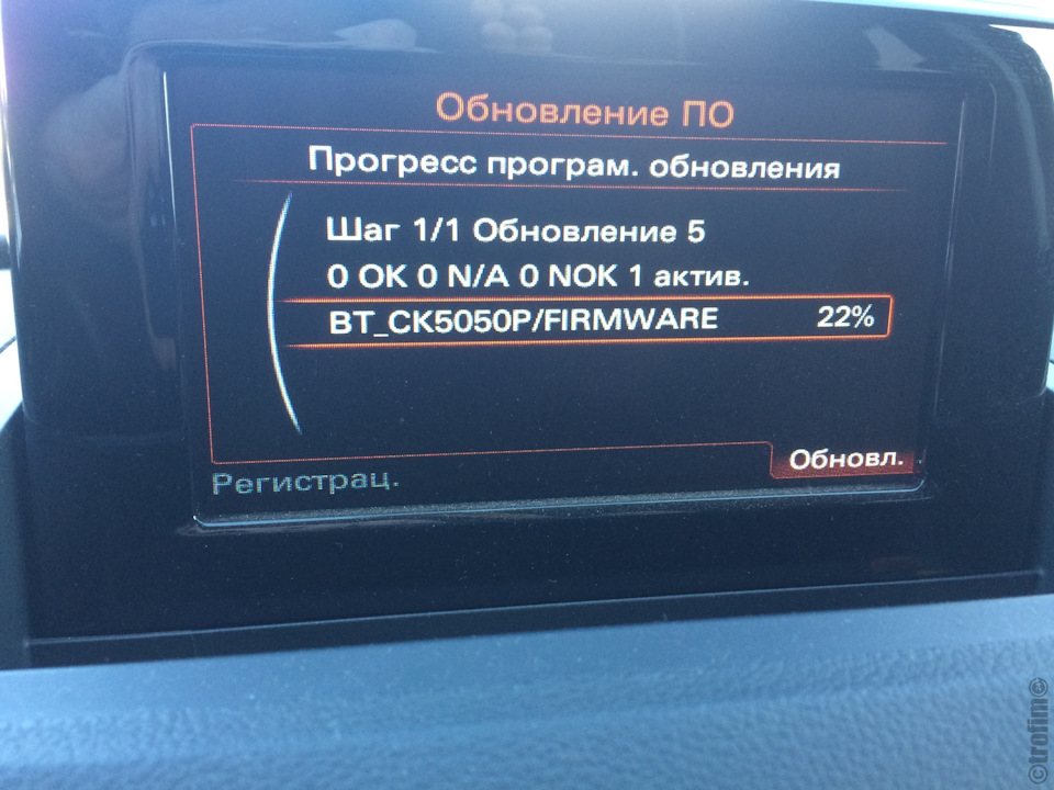

Далее вставляем карту в магнитолу, проверяем, что она определилась (нужно зайти в Media на магнитоле, но проигрывать там, конечно, будет нечего). Далее приступаем к обновлению.
Если вы попробуете зайти Menu->Setup MMI и обновиться, то обновите лишь Bluetooth компонент.

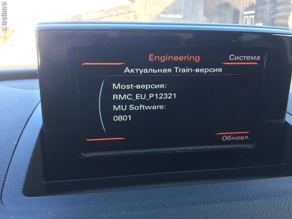

Для обновления программного обеспечения всей головы, необходимо зайти в инженерное меню (если забыли, то оно изначально не активировано, и я вот тут расписываю активацию).
Чтобы попасть в инженерное меню, нужно нажать кнопки "Back" и "Car" одновременно.

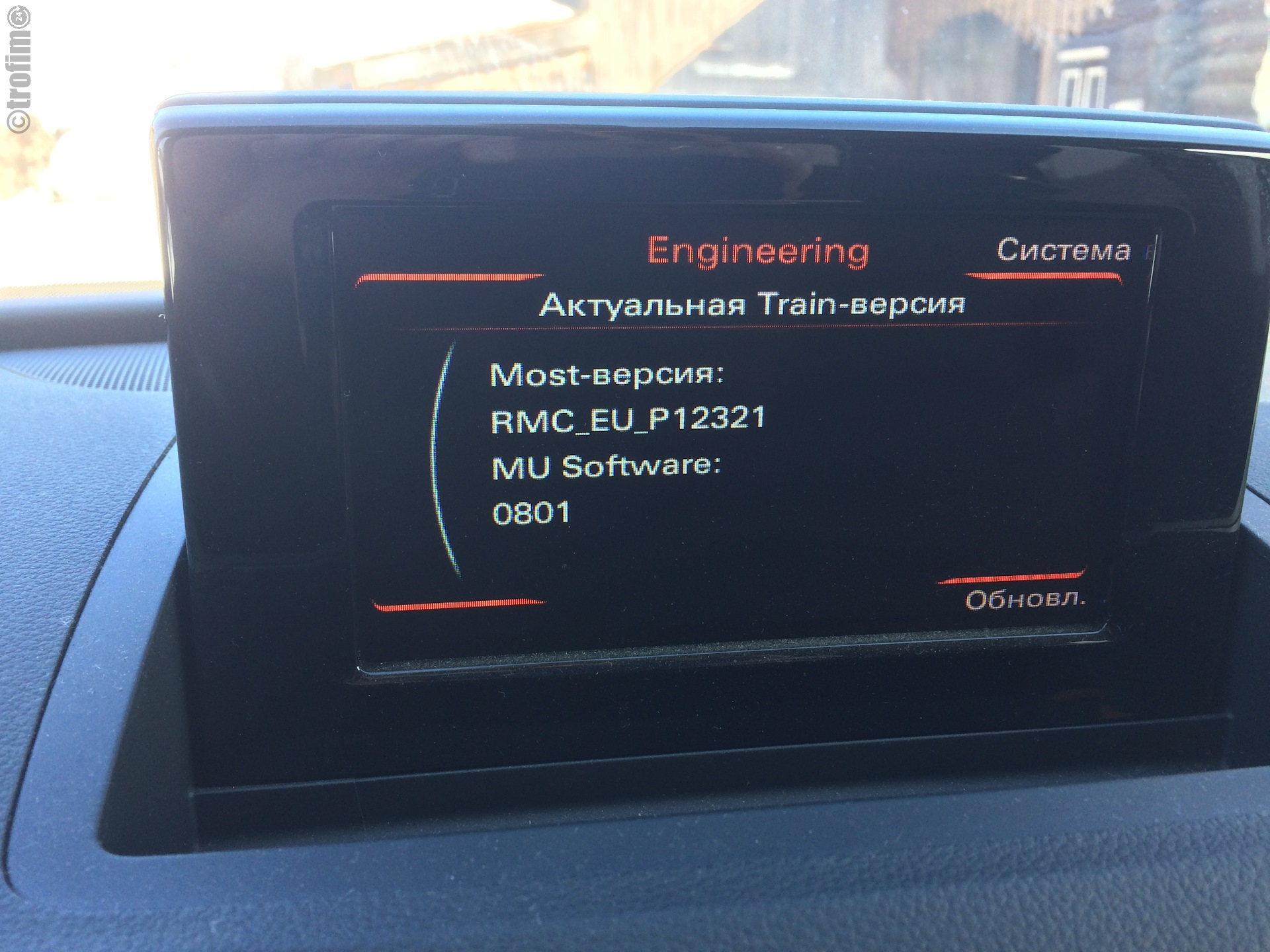

Попадаем в него и видим вот такую картину:
Далее жмем обновить (Обновл.), выбираем нашу карту, и ждем. У меня процесс занял порядка 30-45 минут.

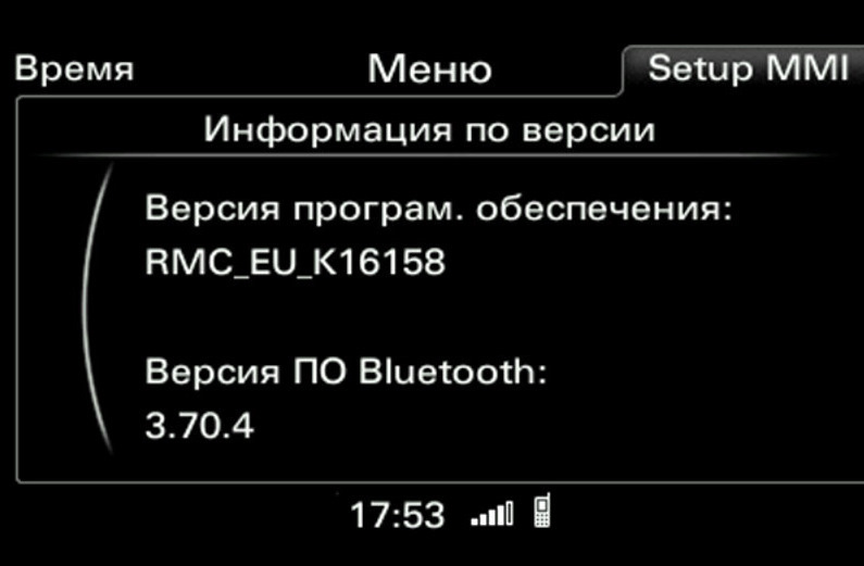

После проверяем текущую версию:
После обновления появляется ошибка 03276. Вот тут описано, как ее убрать

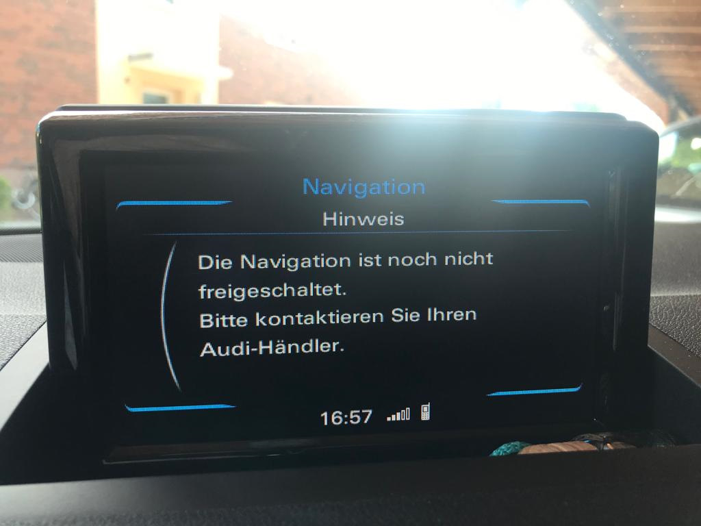

Я не в тему но кто подскажет возможно ли активировать навигатор «самому»
Привет. В зависимости от того, какой номер головного устройства у вас установлен.
Вот тут можно почитать про модификации.
Прочитал🤔
Об возможности активации навигациии нет ни слова

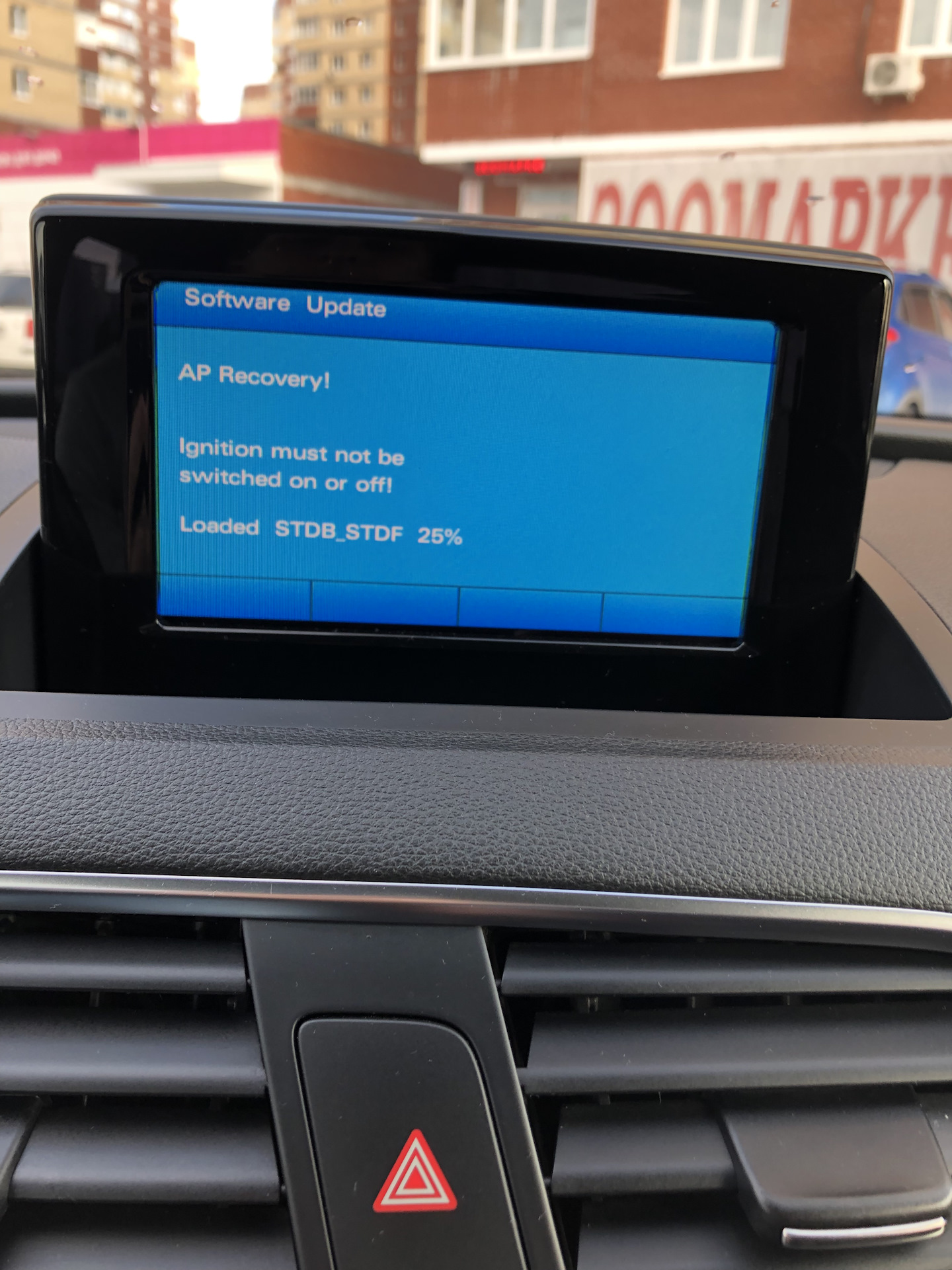

У меня во время обновления вышла ошибка #5 и после этого пошло восстановление
Какое авто? Может легка повреждена была.
Восстановилось в итоге?
Q3 да в итоге восстановилось.
Но почему возникла ошибка, у меня стояла старая версия
Можно попробовать попробовать поэтапно обновиться, на промежуточную, затем на последнюю.

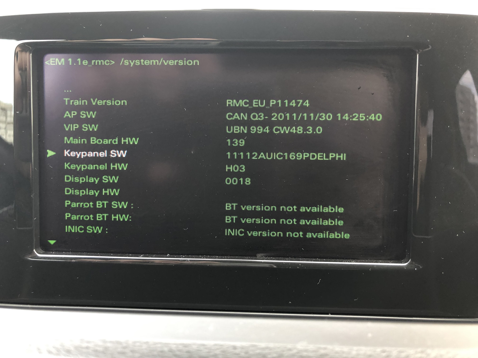

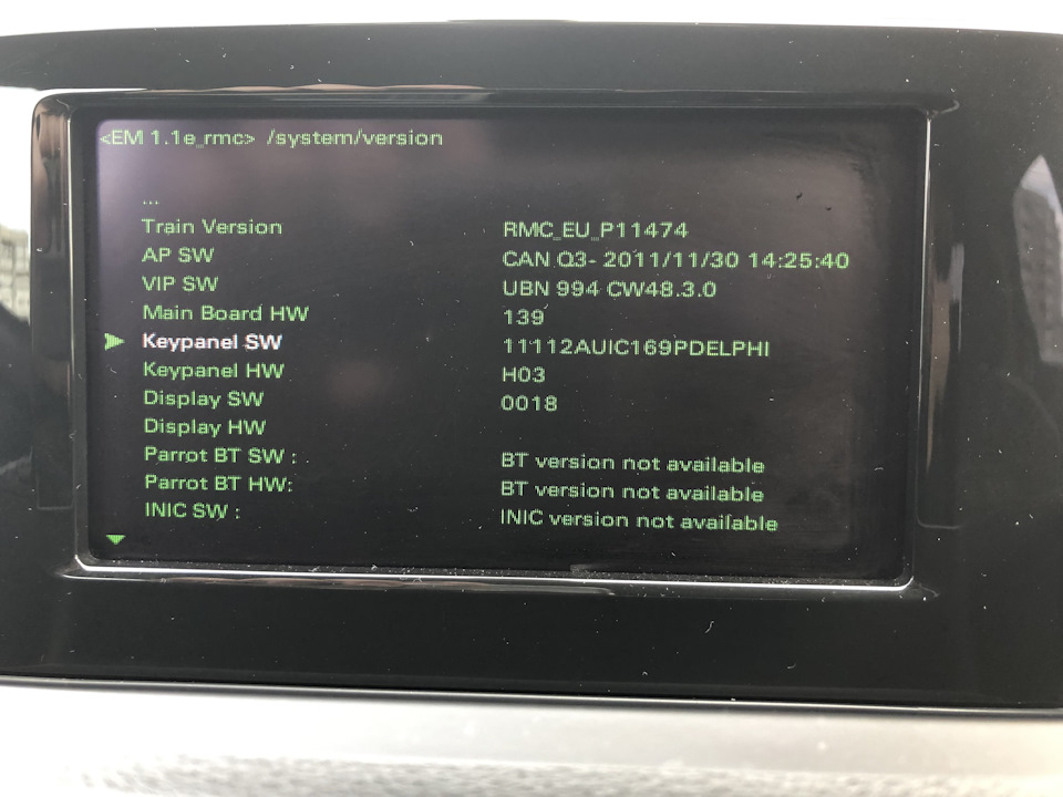

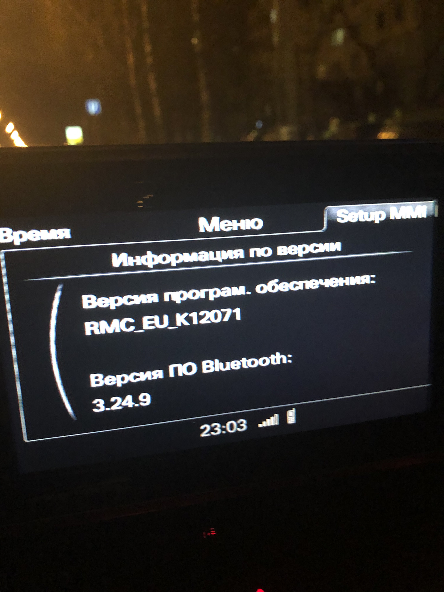

вылетает вот такая ошибка что делать?
Версия RMC обновления не совпадает с той, которая установлена
У меня вот такая версия. Сегодня попробовал поставить новую, но выдала такую же ошибку, которую показал audivvvv.
Q3? Год производства?
