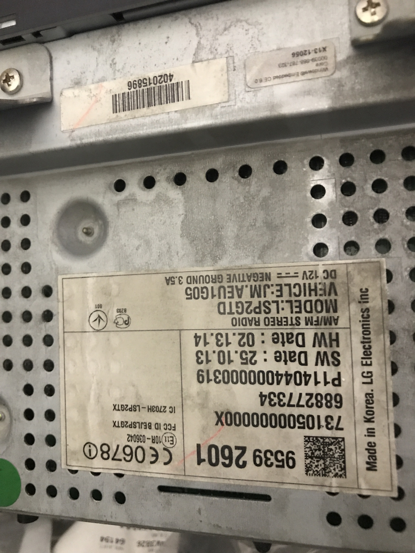

Началось это с того, что я давно ещё наткнулся на пост mALMAZ о продаже ГУ. Приобрёл её за 14тр.

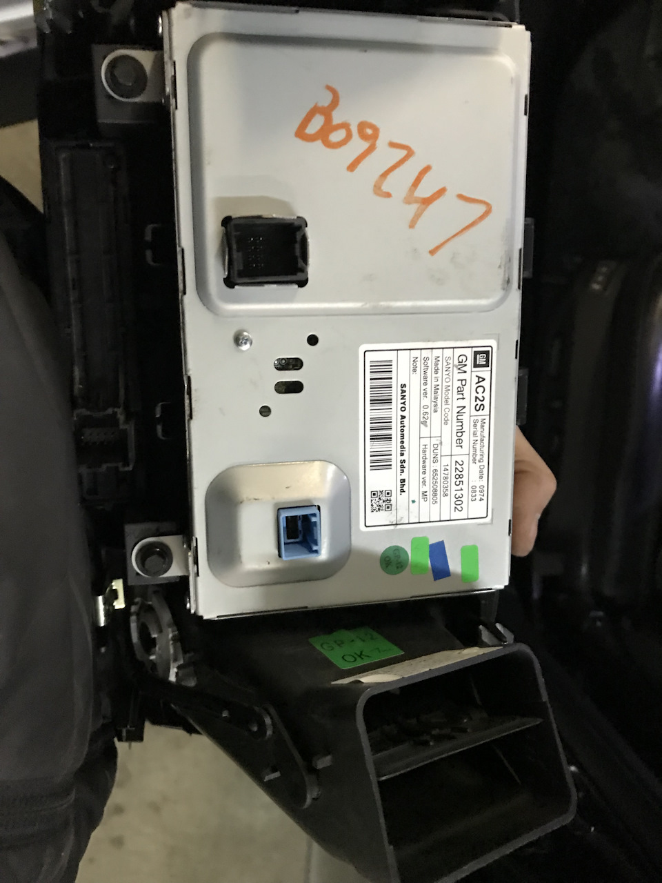

Дальше начались поиски монитора с штатным тач скрином 22851302 на eBay. Приобрёл его за 6тр.

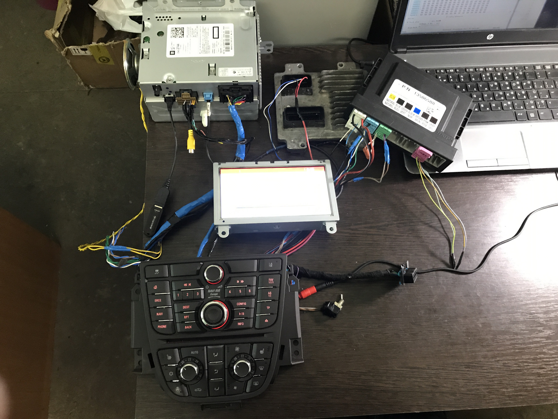

Следующим этапом отправил ГУ в Ростов-на-Дону к sql15, чтобы он прошил мне мафон со следующими опциями:
— Инфинити
— тач скрин
— камера зх
— клавиатура инсигнии
Все это было настроено и работает замечательно.

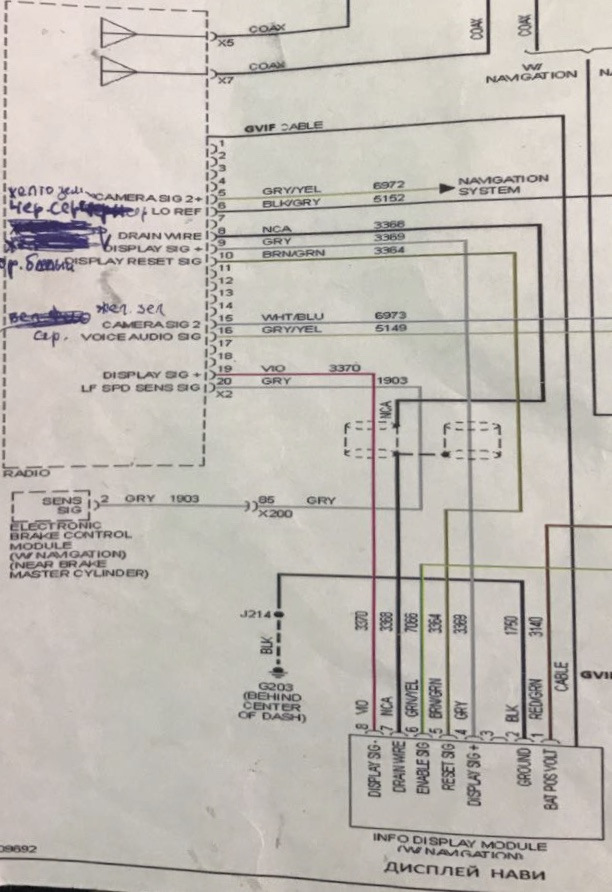

Далее это надо было подключить к моей машине. Посмотрел в ТИСе схемы: для работы монитора требовалось дополнительно протянуть 4 провода и перекоммутировать микрофон. Это я произвёл достаточно легко))

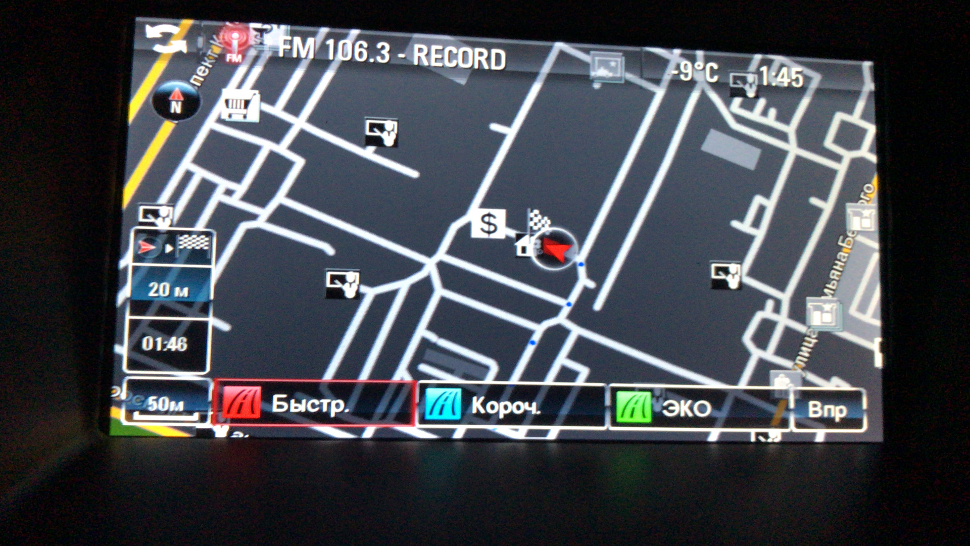

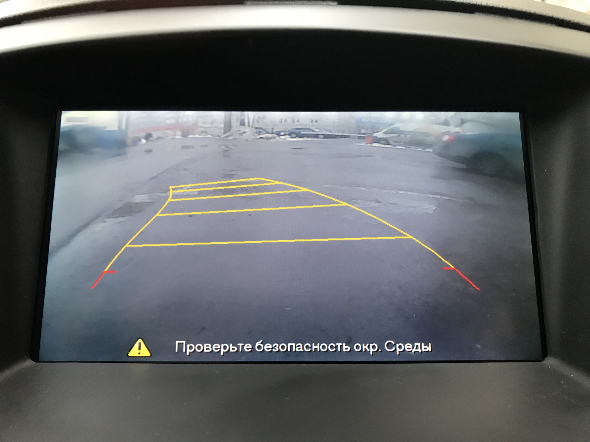

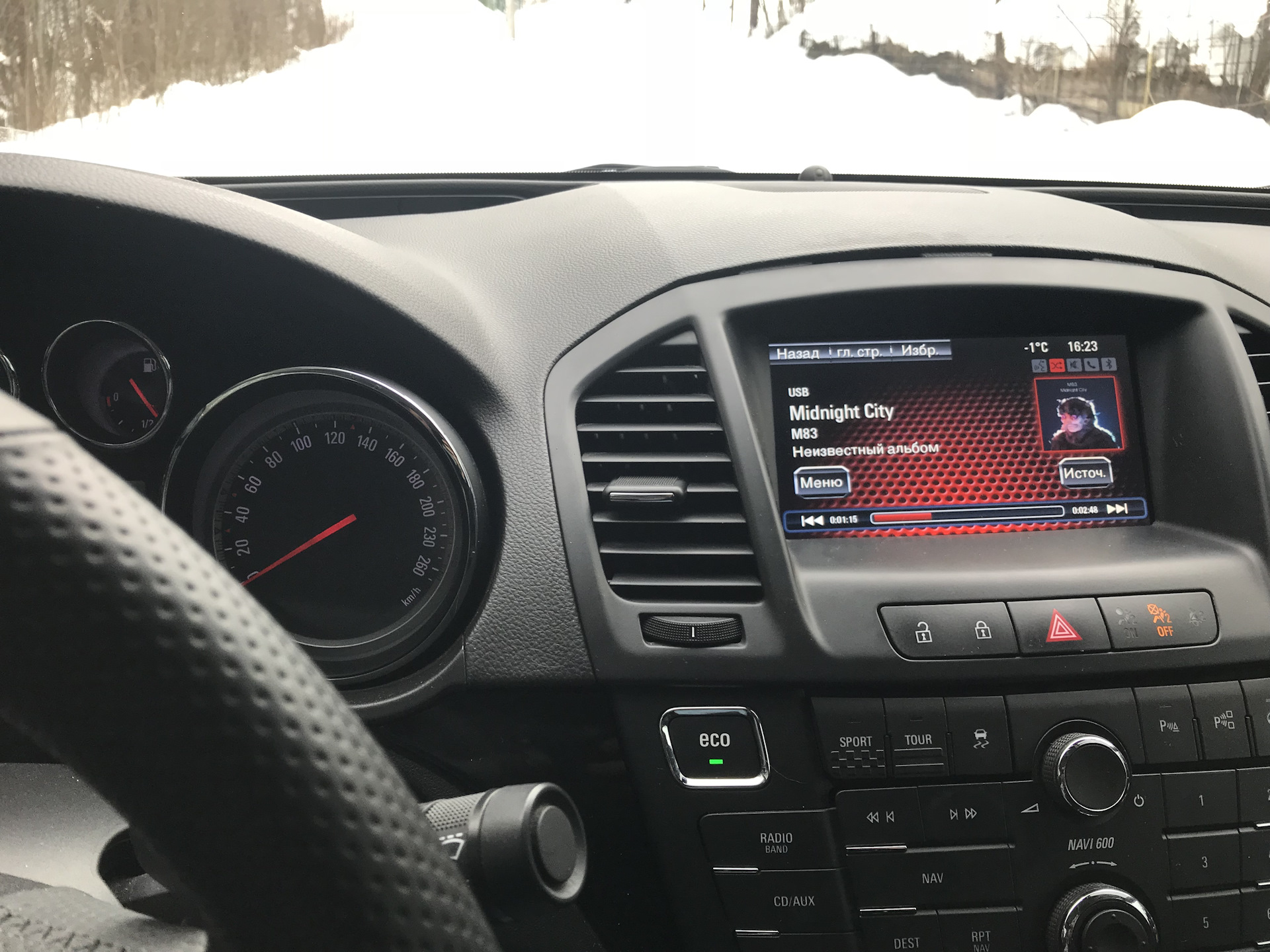

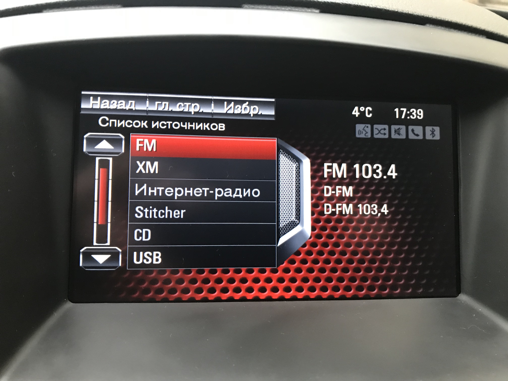

Подведу итог: все работает хорошо, адрес навигации ввожу, как на планшете, тыкая пальцем в экран, карты нави 17-18 года. Управление магнитолой осуществляю с экрана, клавиатуры, кнопок на руле и джойстика. Камера заднего вида работает, поворотные линии движутся за рулём, восклицательные знаки на экране отображаются парктроником.

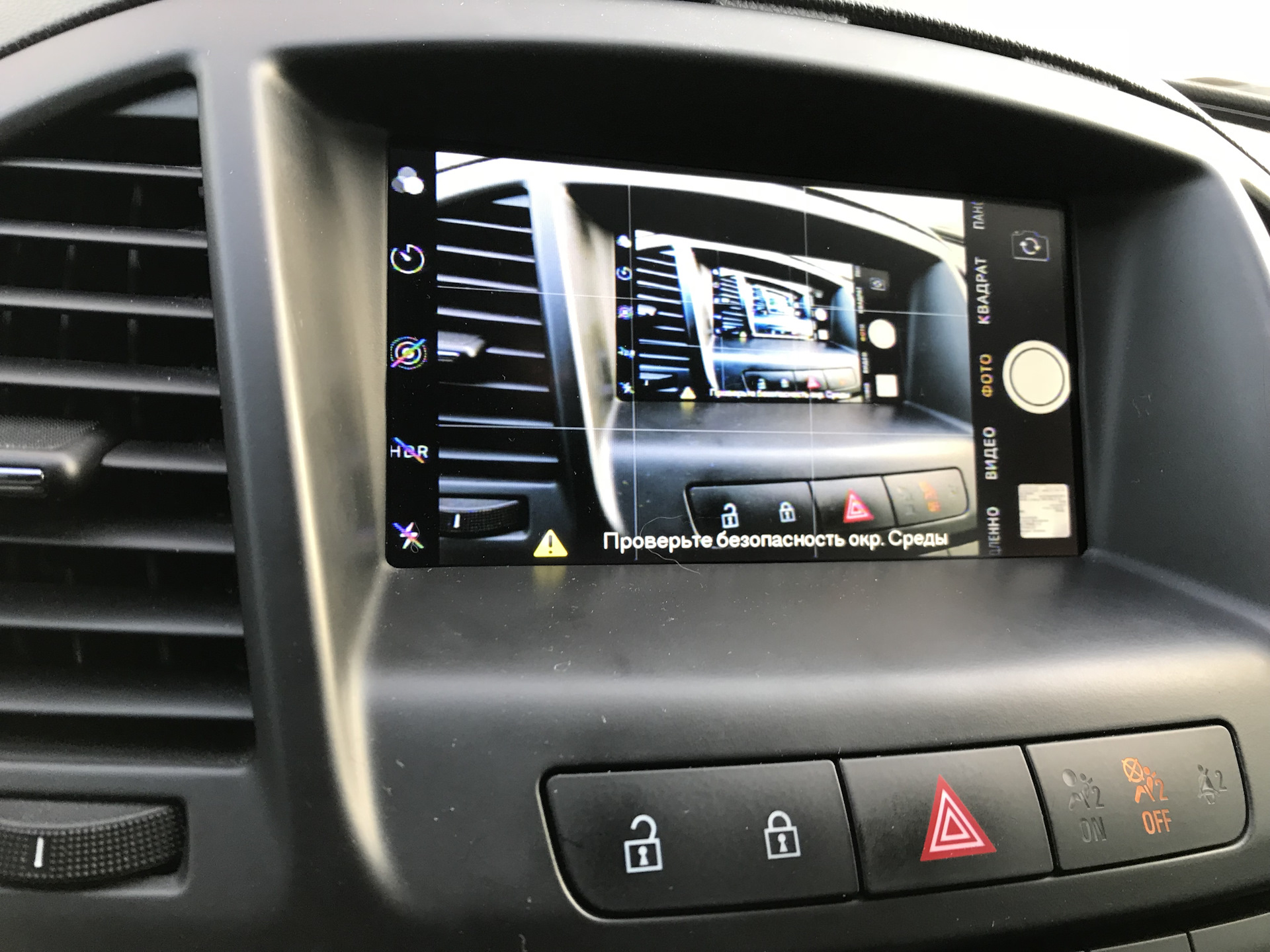

Видеоинтерфейс на канни в паре с миррорлинком перекочевал с Нави600 на эту Нави950, на фото ниже видно.

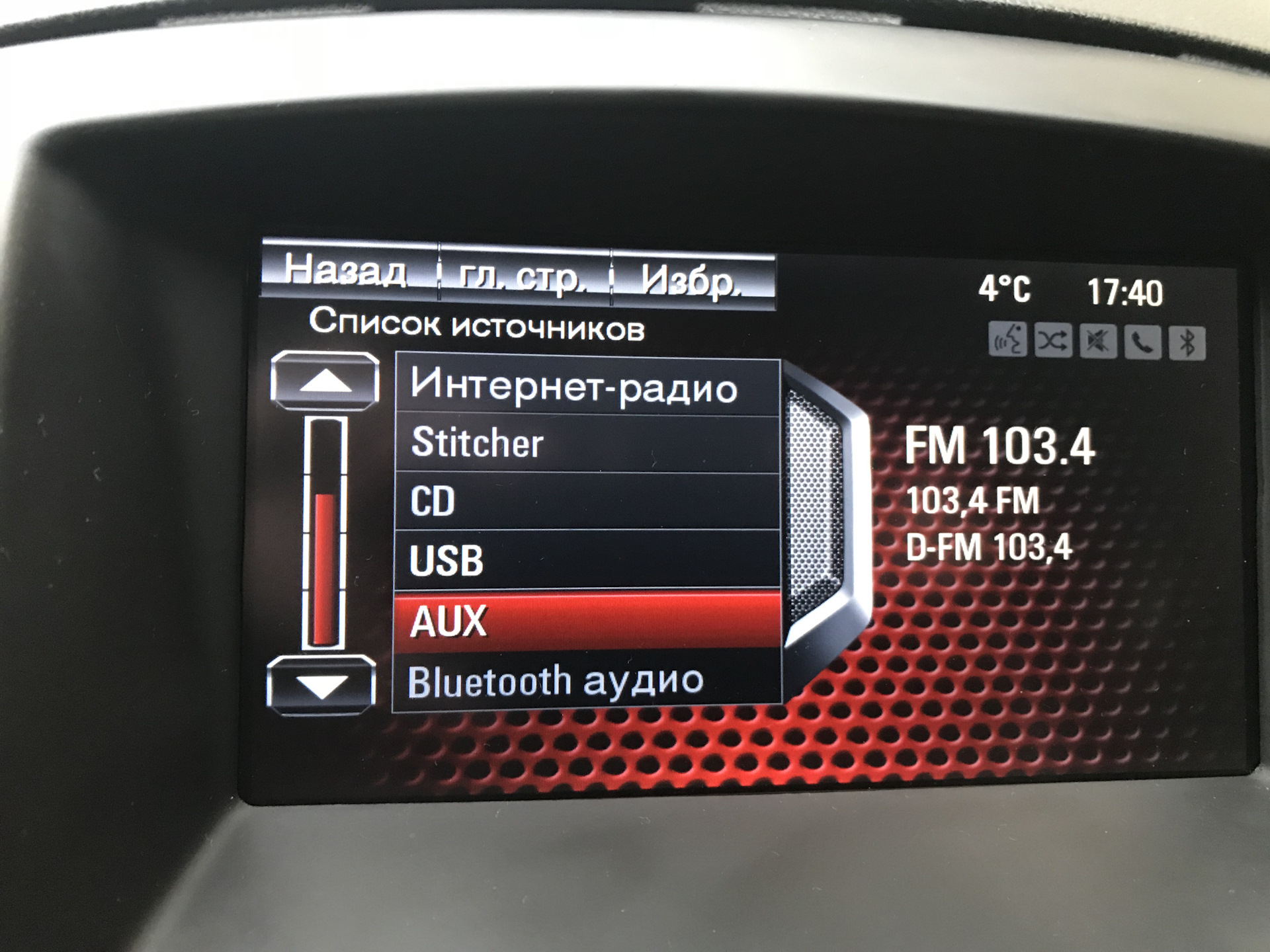

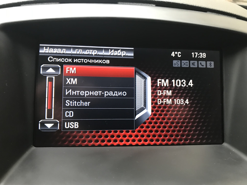

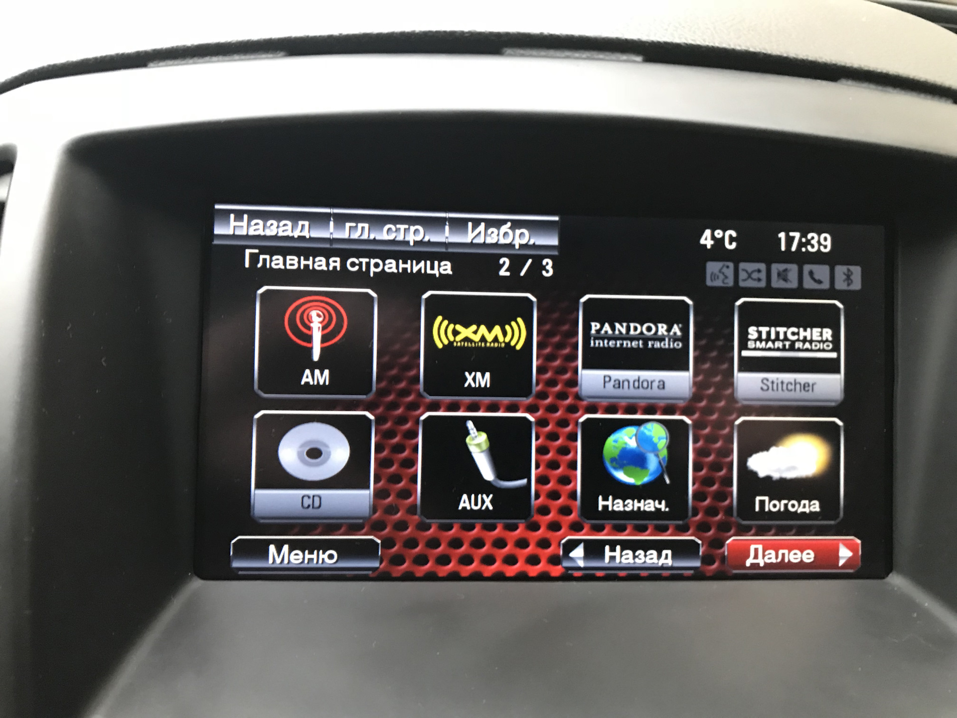

Интернет радио Stitcher работает замечательно. И это ещё не конец, дальше ещё будут открытия в этой магнитоле.
Звуки поворотников, предупредительных звуков и адаптивного круиза изменились немного по тональности.
Звучание в целом стало по лучше, добавились средние и высокие частоты, а т.к. у меня до этого было звучание Инфинити, то сейчас я думаю звук у меня супер))

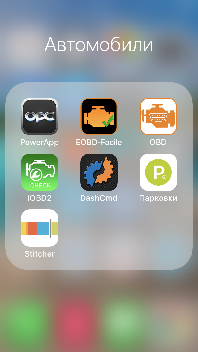

Где ты скачал, powerapp ?
В приложении айфона. Видимо сейчас это приложение не доступно, после того как продали опель.

3. если делать из cd500 нужна перекоммутация существующего подключения и добавить 1 линк. При твоем подключении + еще 3 провода — они относятся к дисплею или к джойстику?
4. кнопки все работают?
Приятно было почитать)))) Устал читать о записях как люди помыли машину, сменили фильтра и поменяли колеса…
Спасибо! Ну по порядку))
1. Чуть позже запилю видео.
2. Эта ГУ и есть нави950, прошивку просто поменяли. Весь функционал присутствует. Добавлен тач и Инфинити.
3. Надо добавить 4 провода от разъема Х4 до монитора. Микрофон в Х4.

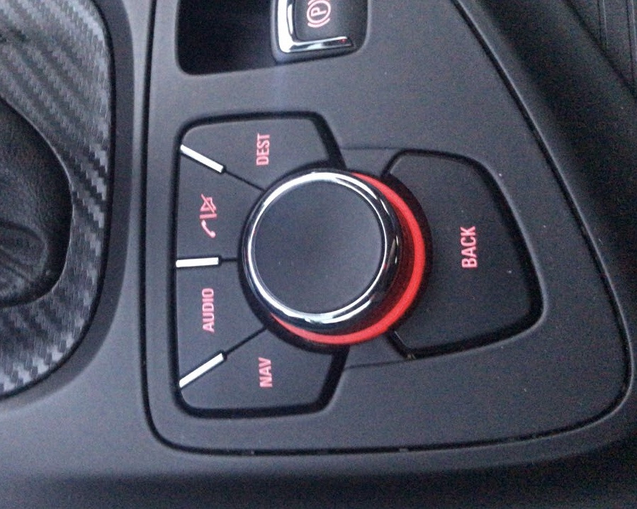

4. Кнопки почти все работают. На джойстике не работает кнопка Аудио.

а обновляются карты каким образом? пробки кажет ?
Обновление карт с флешки грузится во внутреннюю память ГУ. Пробки по умолчанию в нави950 показывает.

Как ХМ планируешь заставить работать и Видео?
ХМ — даже пробовать не стану.
Видео надо сначала понять что это и как работает, может просто не хватает приложения

Эта кнопка переходит в режим просмотра или дает выбирать файлы на носителе?
Пишет, что приложение не доступно. Stitcher(интернет радио) также писало, пока я на телефон не установил нужное приложение.
Пандору не пробовал?
Что-то в Эппле маркете не нашел приложения. Надо разбираться, но когда садишься в машину сразу ехать куда то надо)) Нет возможности спокойно посидеть упершись в мобильник))
Пандору по региональномуц принципу можешь не найти. Она у амеров в регионе только. Она не показывается на нашем рынке приложений. Так же и по ОнСтару

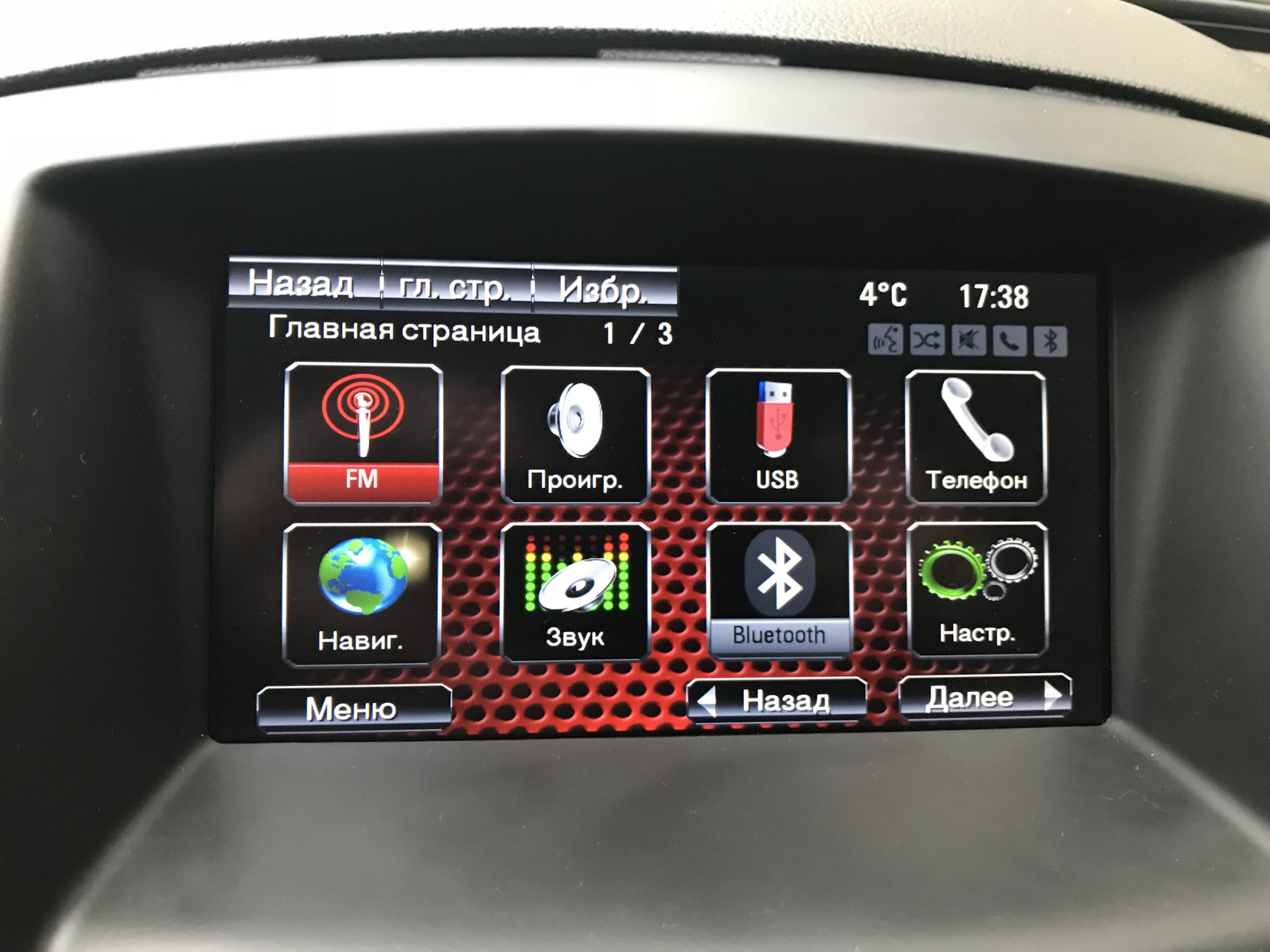

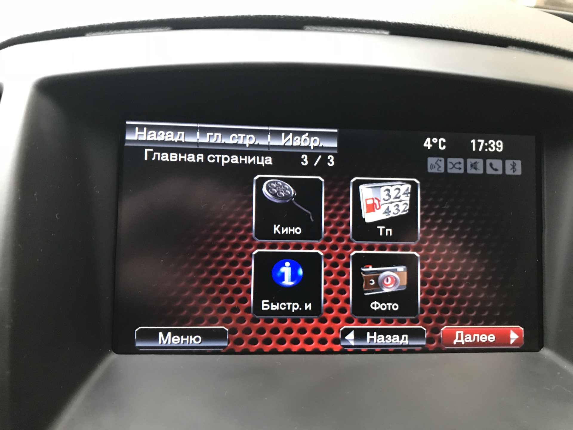

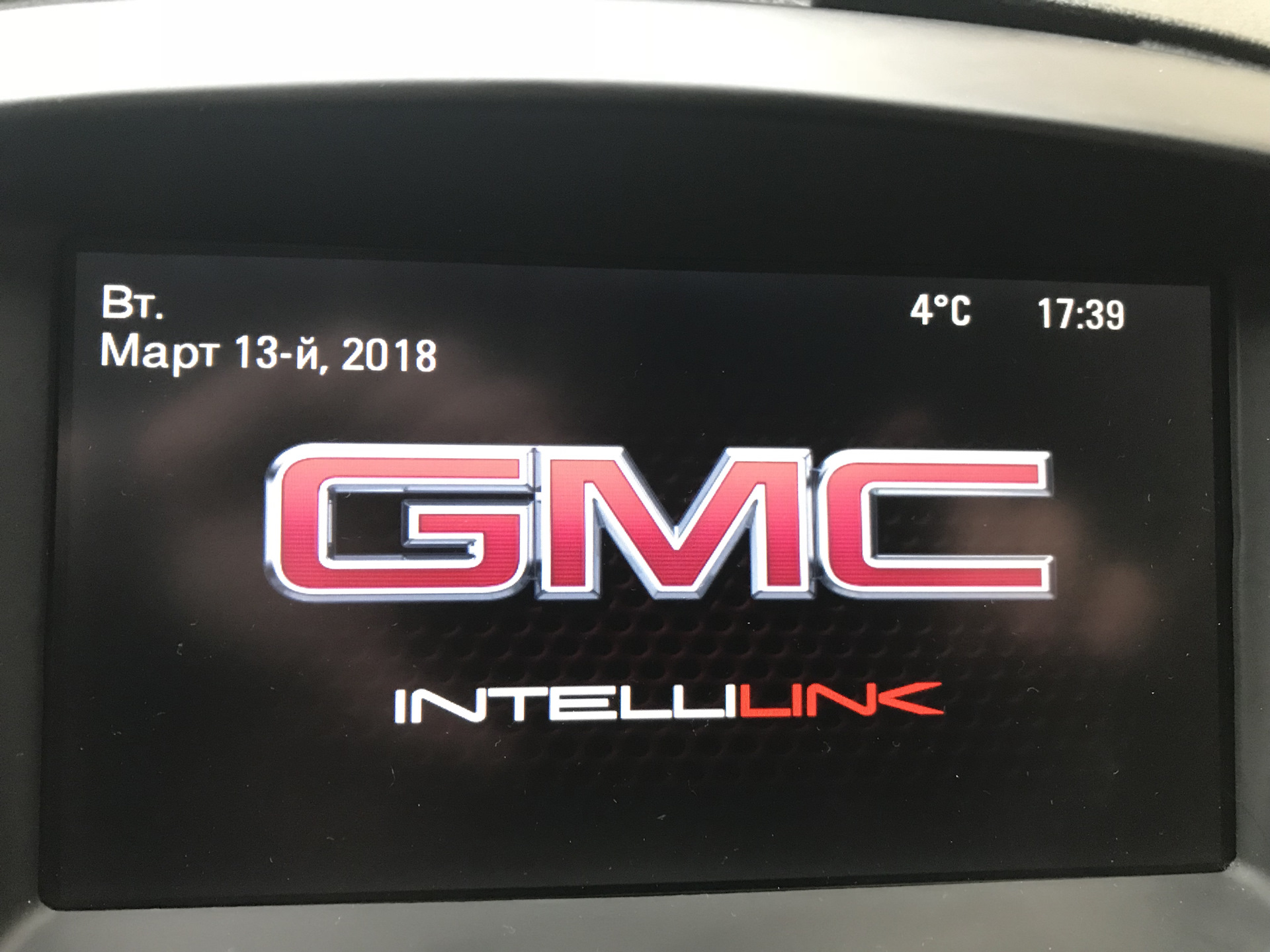

Единственное тема конечно на любителя. Это я так понимаю штатное оформление? И оно не меняется?
Это оформление GMC. Есть оформление Шевроле, Опель, Кадиллак, Бьюик и т.д.
Менять будешь?)
В будущем все возможно. Я бы сказал, что это только начало изменений в функционале этой ГУ.
думаю можно и тему поменять
но там уже нужно сами калибровки править
В этой магнитоле калибровки уже правленные.

Схему я тебе давал что ли ? Это ж моя надпись внизу «дисплей нави» )))
А интерфейс GMC классно выглядит, но блин он красный, для опеля хорошо конечно.
Эту карту мне вместе с нави отдал Алмаз))

Жаль что в круз не поставить джойстик от синьки
Если постараться поставить клавиатуру от инсигнии в Круз, то получится))
Да не, этож будет колхоз, клавиатура и не нужна в принципе, ведь джойстик цепляется к lin идущей от клавы, а калибровки клавы нави инсигнии и круза почти одинаковые, с астровской и инсигниевской головой все кнопки в крузе работают точно также, не работала только play, ее просто нет в опеле. Просто джойстик физически некуда внедрить, места на центральном тоннеле нет.
Была попытка у Коли со Ставрополя установить джойстик. Не удачно.
А у него нави стояла? Я думаю с нави джойстик заработает. Жаль нету такого для эксперимента.
Да он себе ставил в астру нави600. Джойстик по лин шине идёт в клавиатуру и клавиатура запускает и работает с джойстиком.
О как. Странно, я был уверен, что джойстик должен просто слать в шину команды идентичные тем, что шлет клава.
у себя на астре нави600 тоже не смог запустить джойстик от инсигнии.
Джойстик по умолчанию "спит", а будит его сообщение по лин от клавы или радио. Как я понял, что в астре этого сообщения просто нет.
Была идея выловить это сообщение в инсигнии, но забил
Понятно. Грёбаный gm, вечно всё усложняют.

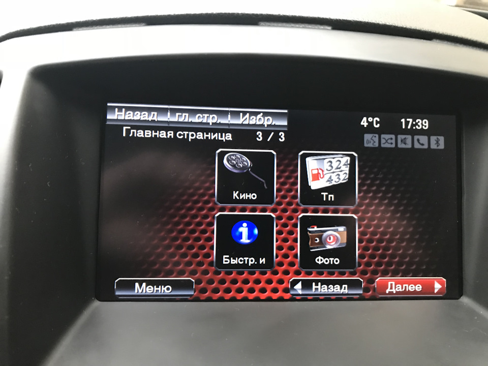

Знатно! Только тема экрана какая то странная! Сам такую залил ?
Эта самая прикольная тема оформления у нави950, американская.
