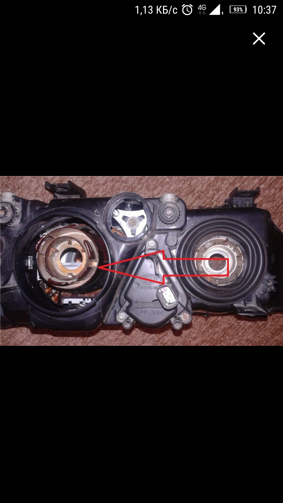

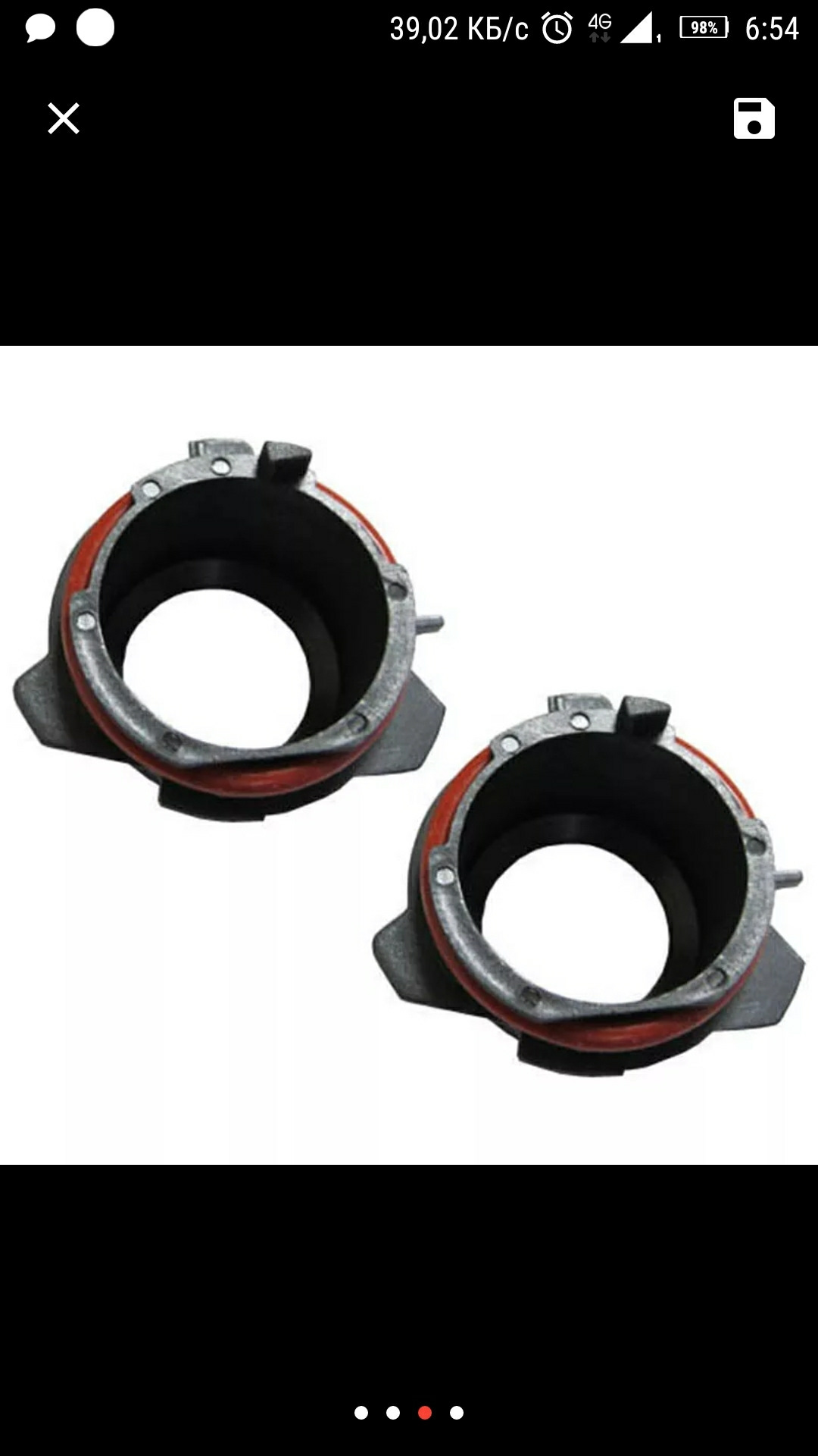

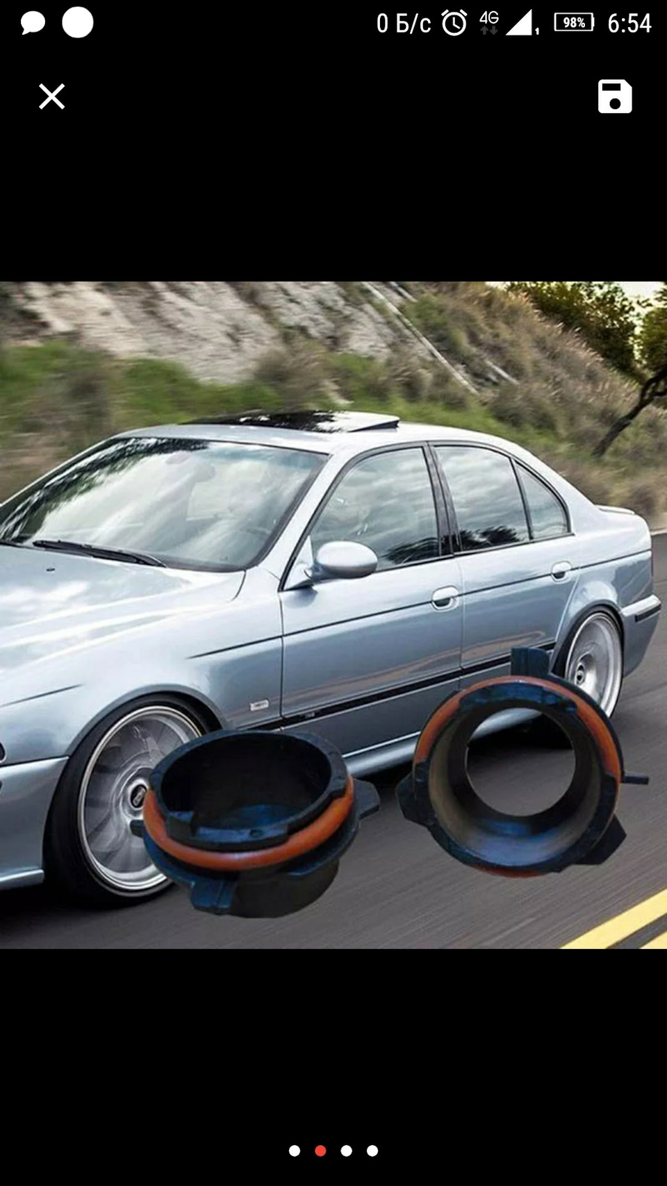

Ну и да, вот в таком печальном состоянии достались мне фары от предыдущего владельца(чуть позже, добавлю фото стекол и состояния в целом), т.е раньше ездил, /и стоял колхозный ксенон с оригинальными блоками, я его снял, теперь надо думать как быть, потому что ксенон был заколхожен так, что теперь у меня нет патрона, и я не могу вставить лампочки в ближний свет… Переходники с Али брал, но походу не те.
Подскажите, как быть?
Взять другие переходники(типо патрона)?
Или тупо взять б/у фары рест?

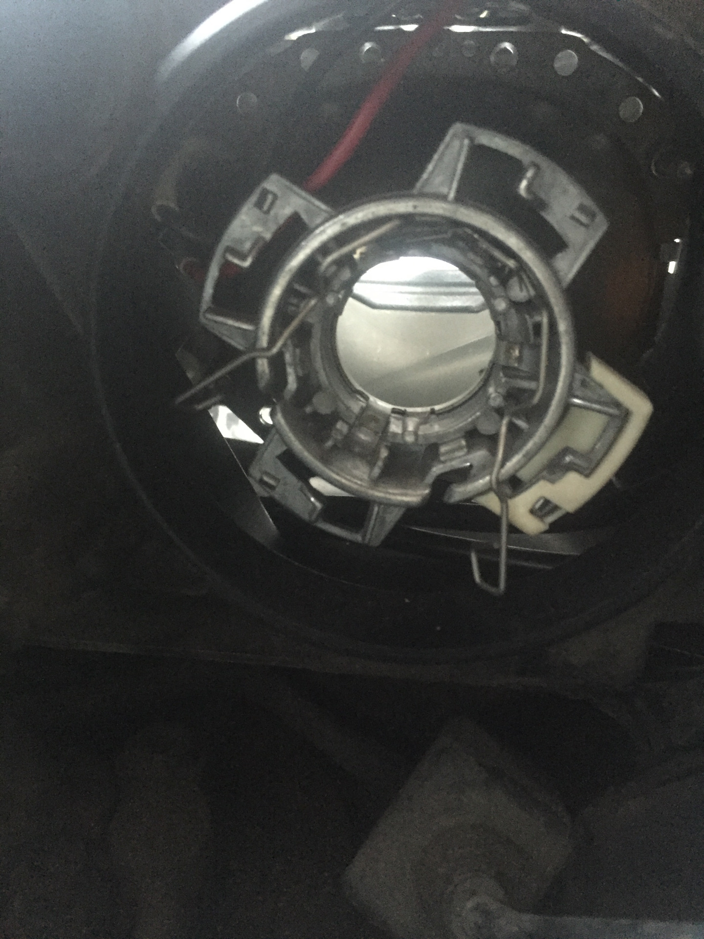

Стоп так там нет никакого патрона по моему. Лампочка вставляеться и прижимаеться металическими зажимами а если ты про глазки то там лампочка вместе с патроном идёт иначе никак но я сегодня вечером дойду до машины и сфоткаю тебе как у меня
Я если честно незнаю как должно быть, а фоток нет нормальных или плохо искал.
Вообще меня интересует ближний свет, там есть гнездо, но оно ппц большого размера. Я понимаю что туда либо лампа с большим цоколем должна ввернуться либо патрон-переходник. Незнаю как должно быть
Вставляеться лампа у неё есть пазики чтоб она правильно встала потом она крепиться двумя металическими зажимами одеваешься пыльник и разъём на лампу . Но лучше пойду и сфоткаю ) чтоб наверняка . На выходных снимал лампу вроде бы так было а патроны я нашёл только как переходник на ксенон и все

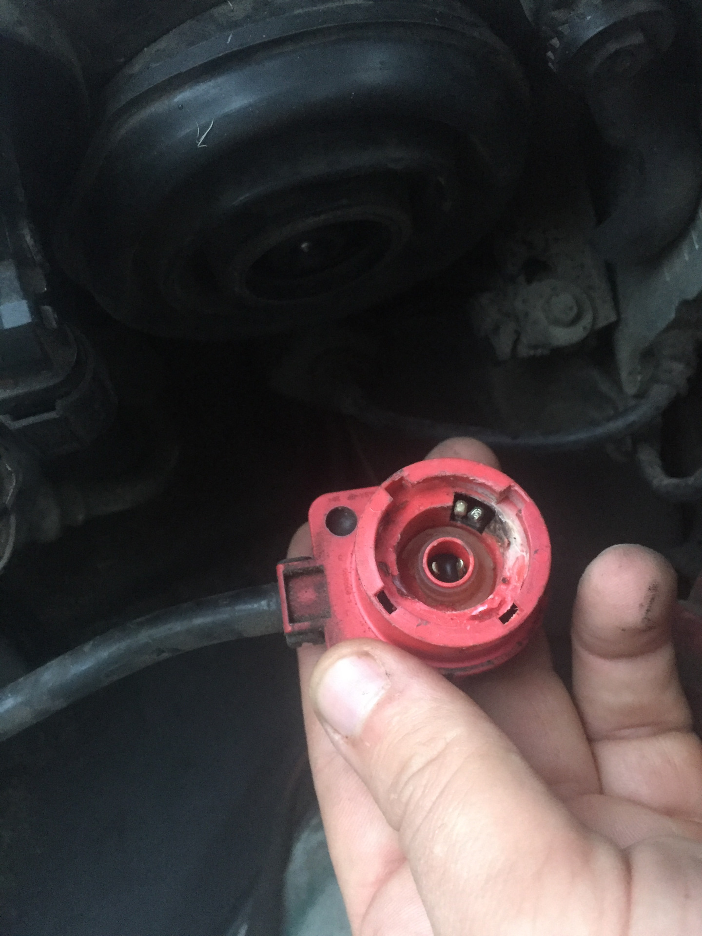

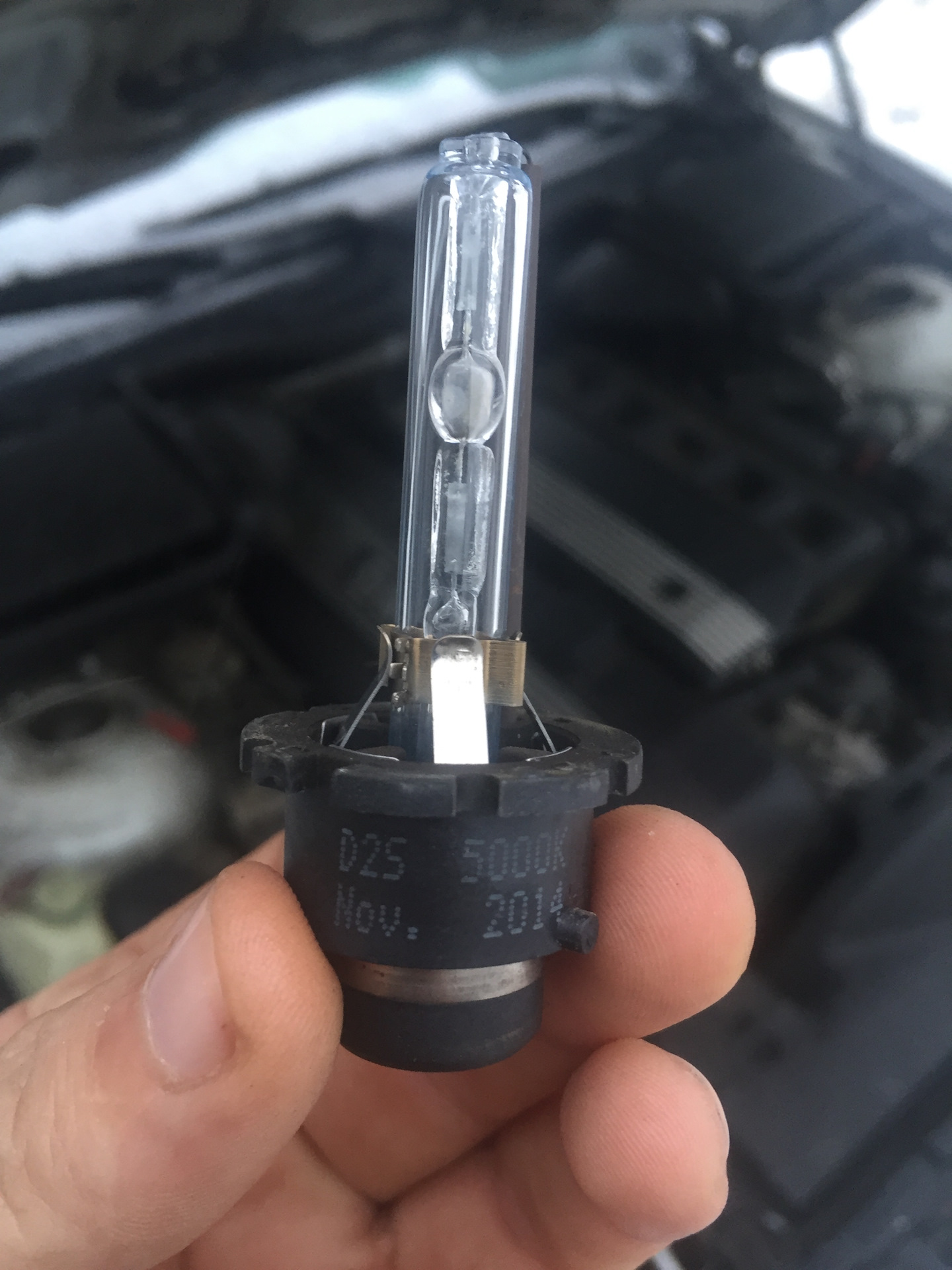

Угу а лампа по моему д2с
Слушай, а это же ксенон вроде? Не? Ошибаюсь?
Да ксенон

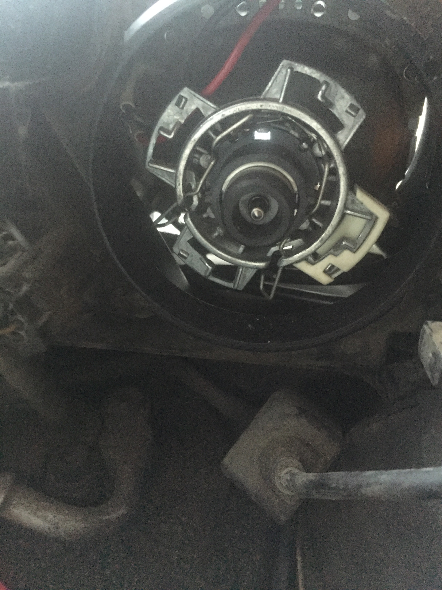

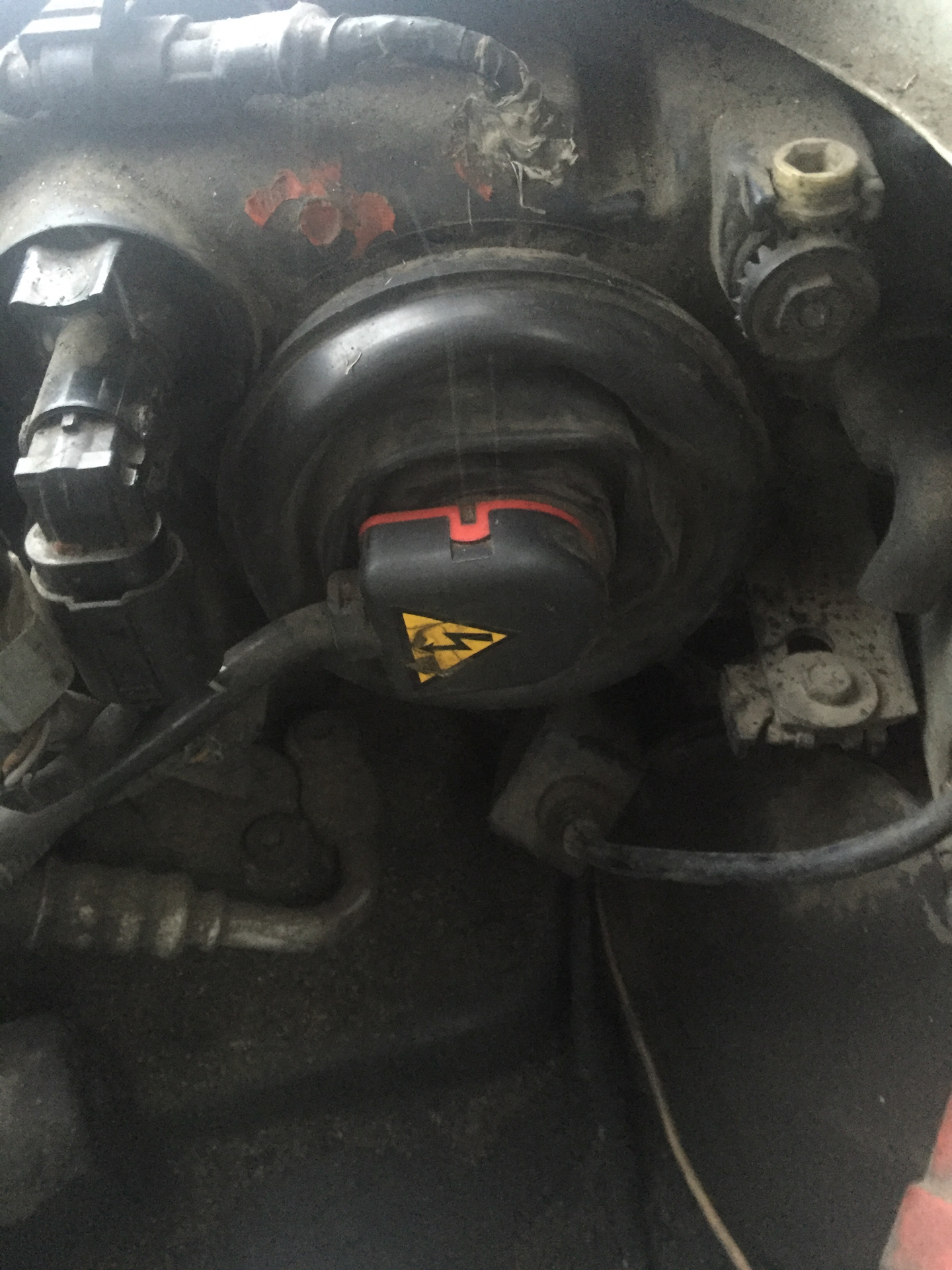

Вот у меня получается щас вот так все выглядит
У меня так же ) сегодня сфоткаю как выглядят зажимы
Окей!) Спасибо большое
Не за что )

А нуу у тебя ксенон, а у меня то галоген))
Спасибо большое за фотки

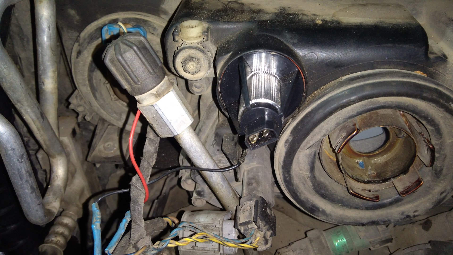

У меня в дальнем был колхоз ксенон, убрал, патроны под лампочки купил на разборке за 10$
Слушай, а можешь кинуть фотку как выглядит? Хоть понять
Это в дальнем, в ближнем что то похожее
Спасибо)

У тебя галогеновые фары. Нужен штатный патрон под галоген. Но высока вероятность что в фарах уже отражатели выгорели…
Выгорели… Как выглядит штатный патрон? Где его посмотреть можно? Нехера разобраться не могу

Ну понятно… А как с патронами быть?не могу артикул найти блин

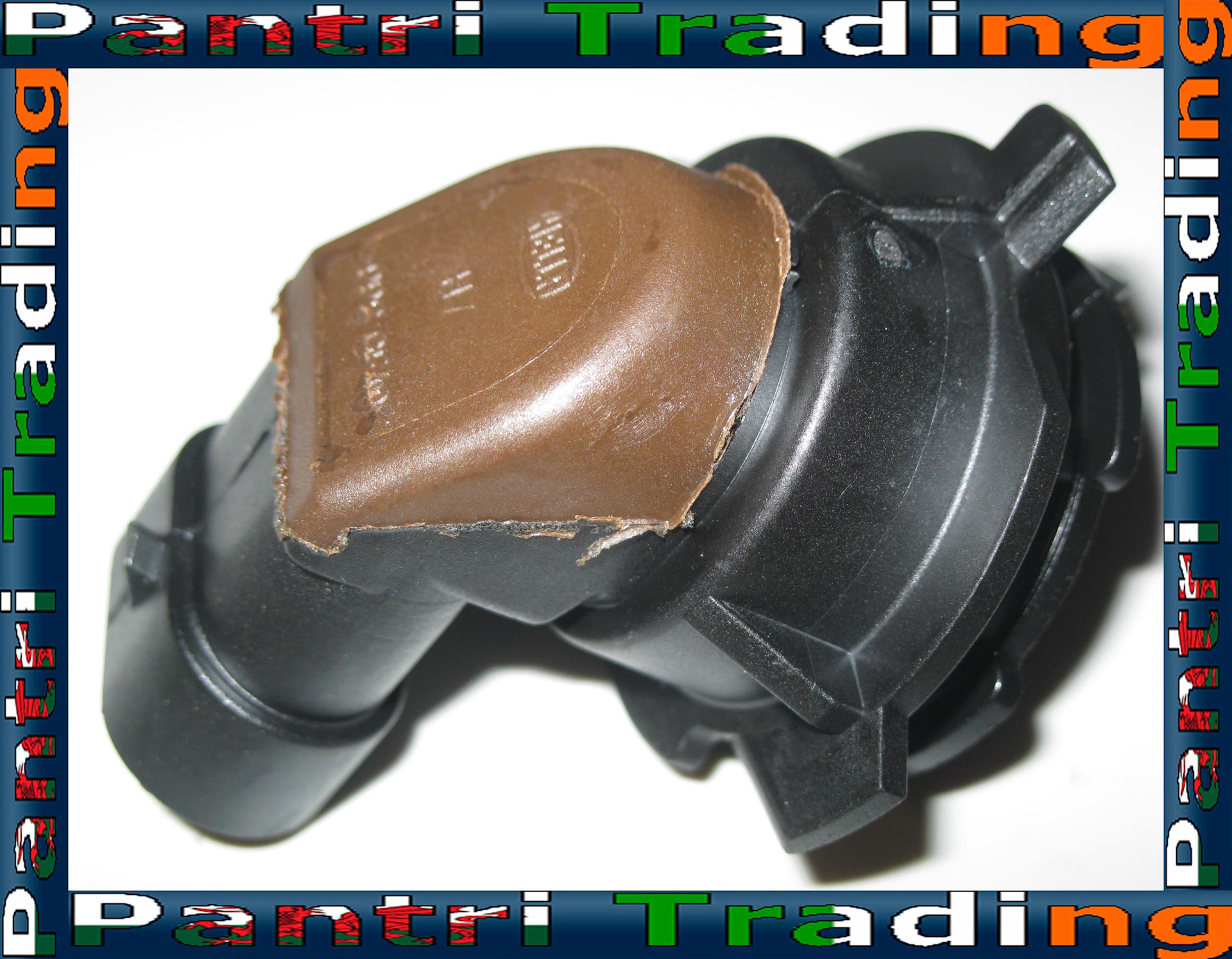

Не уверен, но похоже что вот этот 63 12 6 904 050
Спасибо, попробую чё нить, придумать.
AngryFrost
Ааа, не, не фига. Это ж сама лампа, а мне нужна та часть в которую должна вернуться эта лампа. Цоколь получается или как там.
По каталогу проходит как адаптер лампы ближнего…
