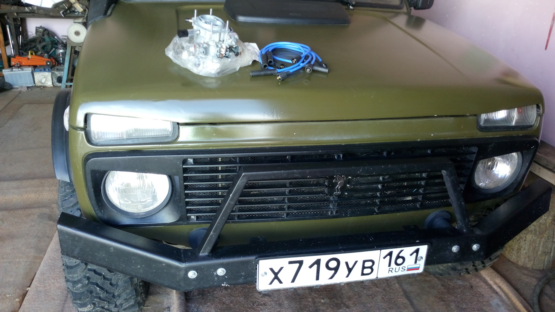

В скором времени получил посылку. Упаковка была капитальной

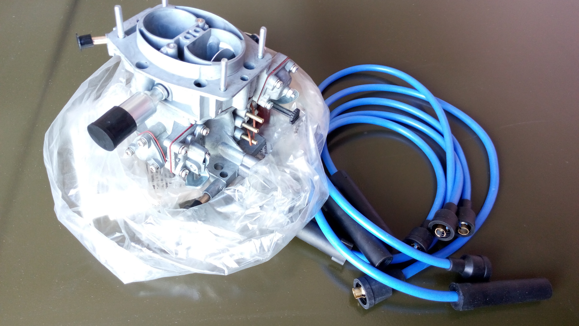

Через газеты и пакеты добрался до карбюратора. Внутри карба оказался пакетик со стандартными жиклерами и кулачком. Именно об этом, я договаривался. Просил все доработки установить сразу, а стандартные детали положить в комплект.

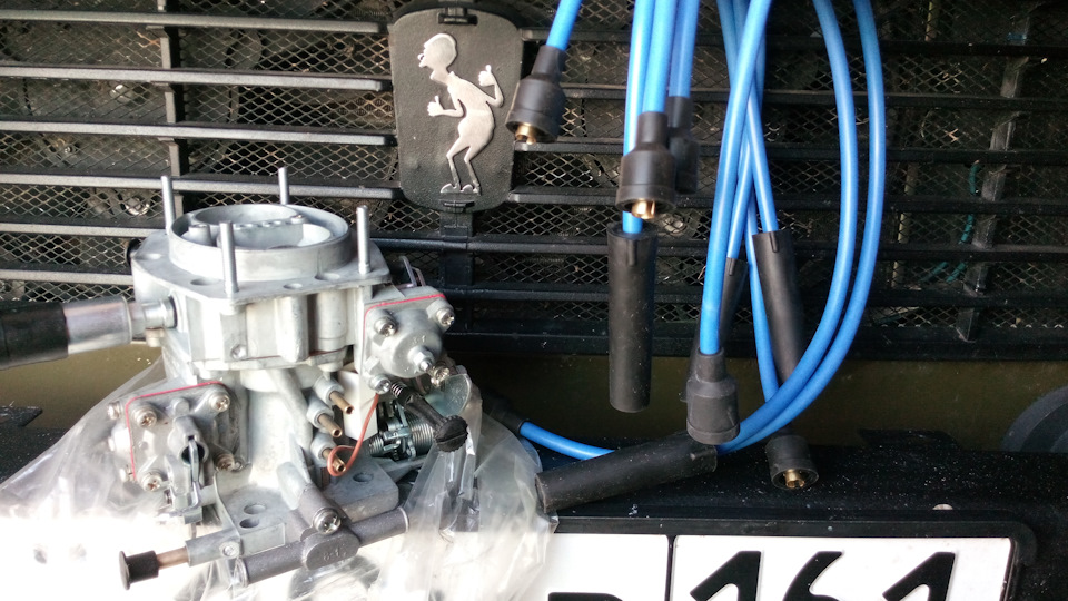

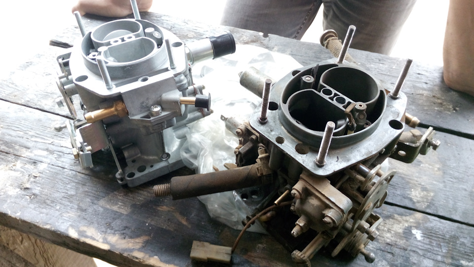

Карбюратор новый, все клейма и штампики присутствуют
Сразу бросилось в глаза наличие сеточек и двойного распылителя

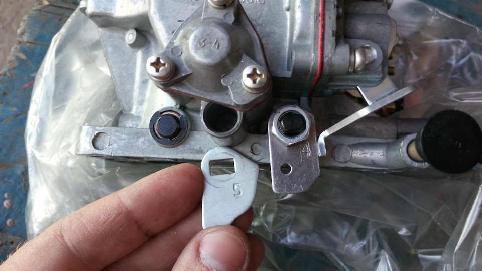

Вот и тот самый пакетик. Стандартные жиклеры и кулачок. Это на случай, если захочется всё вернуть в сток.
Интересное отличие кулачков 5-го и 4-го резанного

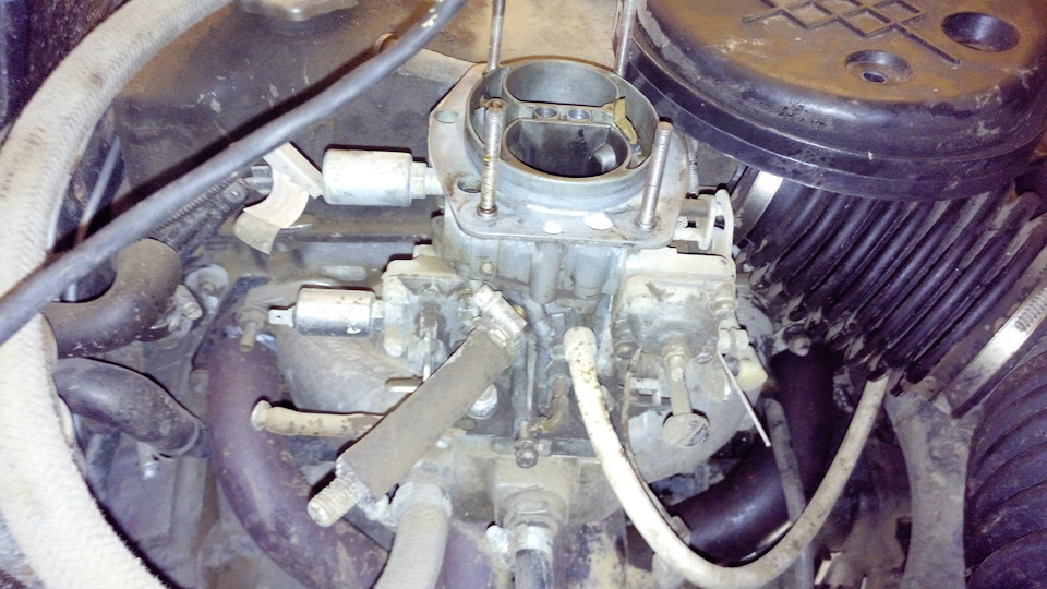

Хватит крутить в руках, надо устанавливать. Но сначала надо снять старый. Вот он, этот «каварный тип»
Сняли. Еще покрутили, посмотрели, сравнили.
Доработки и изменения карбюратора 21053-20 следующие:
1. Большой плюс данного карбюратора, это заводской распылитель ускорительного насоса 45/40 (с двумя носиками в две камеры)
2. В первую камеру установлен топливный жиклер 110 (вместо 107,5), воздушный жиклер 150 без шарика, (вместо 140 с шариком)
3. Во второй камере установлен топливный жиклер 117 (вместо 110), воздушный жиклер 145 без шарика ( вместо 165)
4. Четвертый резанный кулачок (вместо пятого)
5. Сеточки от попадания грязи (2шт)
Вся доработка, это лишь замена одних жиклеров на другие, для более богатой смеси. Легко делается самостоятельно, при наличии всех деталей.
Помимо карбюратора, заказали высоковольтные провода нулевого сопротивления. Якобы чудо-штука.
Наиль Мухаметович делает их сам. Попробуем, что они из себя представляют.

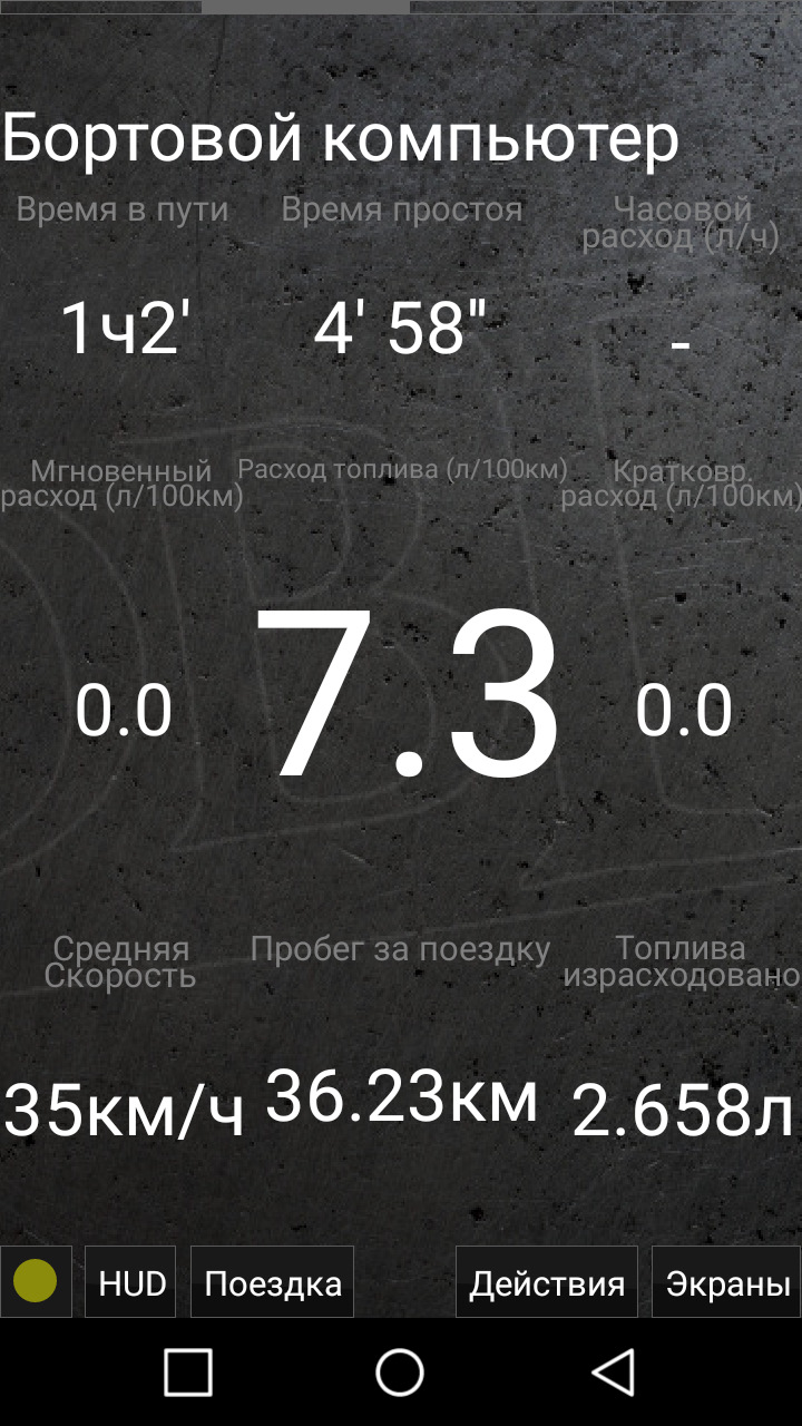

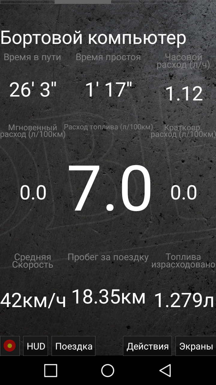

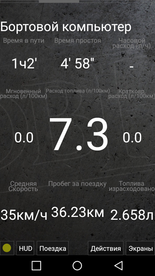

7л на 100. Норм расход для нивы?
На холостом ходу самое то
Ты уверен в своих словах?
абсолютно
Смотри никому не скажи такое
Это не голоса в твоей голове, а общественный ресурс, где мой ответ прочитали многие😂

А чем отличается расход карбюраторного от инжекторного? Если карб настроен по газоанализатору то почему нельзя предположить что смесь будет им готовиться близко к идеальной.
